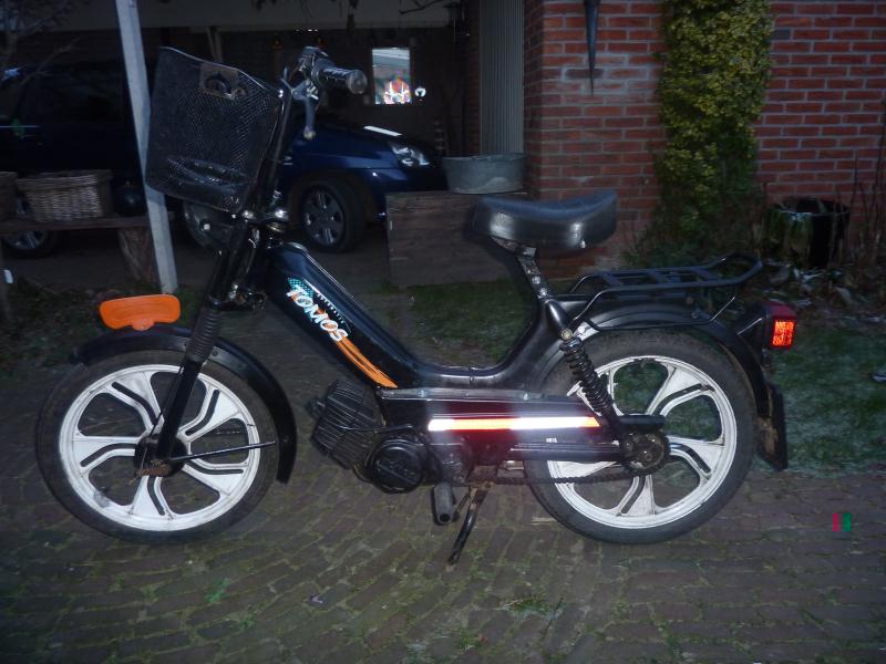

Ben sinds een maand de gelukkige eigenaar van een Tomos S25/2.
Mijn Tomos
Herschaalde kopie van P1020478.jpg (62.76 KiB) 2277 keer bekeken
Elektro Schema
Mijn Schema.jpg (47.3 KiB) 2277 keer bekeken
Setup: 50cc cilinder standaard, 14/9 carburateur, atw 26, bromuitlaat, Powerfilter, sproeier 54, Spruitstuk ontgrenst
Loopt ong. 40/45
Alleen op top houd hij vaak in en trekt hem dan weer door en houd weer in enz. Vrij irritant. Als er iemand aanhangt, ik een heuvel oprijd of als de motor koud is trekt hij hem wel door. Weet iemand toevallig waar dit aan kan liggen?
Ook kunnen jullie zien op de 3e foto dat er een aantal draden loshangen, weet iemand waar die van zijn? Of kan ik ze weghalen? (Behalve de onderste bruine draad, deze komt aan de claxon). Ik ben ook nog van plan in de toekomst een claxon, een contactslot en Neon erop te maken.
Vertel me maar wat jullie ervan vinden.

Dat inhouden kan zijn dat je sproeier te groot is

Bekijk inderdaad eens de kleur van je bougie. Is deze donker/nat/zwart? Dan moet je een iets kleinere sproeier monteren.
Vwb die kabeltjes: werkt alle elektronica wel zoals het hoort? Dan hou je gewoon wat kabeltjes over. Had ik ook bij m'n Tomos. Zijn reserve ofzo, weet niet waar het voor dient.

Mijn bougiekleur is helemaal goed. zo ben ik ook van 50 naar 54 gegaan; op de kleur.
