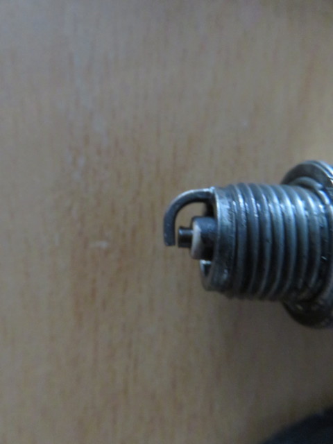

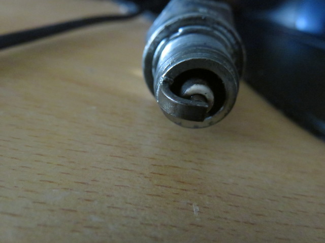

update: hij start nu helemaal niet meer en heb de bougie eens bekeken. hij staat scheef? het einddingetje, soort beugel zeg maar. heb ook de verkeerde gekocht geloof ik? NGK BRP7HS

ik zou het niet weten, ik had nóóit getik (niet op die manier iig) en sinds de nieuwe cilinder erop zit opeens wel. lijkt ook vanaf de voorkant te komen. bougie vonkt ook goed, hij krijgt genoeg benzine, maar hij start ineens niet meer... zou het aan de bougie kunnen liggen? moet een 5/6 hebben.
is een standaard A5 cilinder. zuiger geloof ik een snor. heb er een bromuitlaat op (origineel van tomos), ontsteking staat op brom.
nix aangepast of opgevoerd. zou het kunnen dat de zuigerveren kapot zijn, dat ie daarom ratelt en niet vooruit te branden is en nu zelfs totaal in staking gaat? zal in elk geval een andere bougie kopen komende week, want ben bang dat ik straks nog de zuiger kapot maak

heb via de uitlaatpoort gekeken naar de veren. alles zit goed.... heb via de uitlaatpoort met een schroevendraaier de veren ietsjes in kunnen drukken. beiden even ver. veren ook goed terug. lijkt in orde? ik weet het niet meer. gooi het niet starten maar op de bougie. hij deed het eerst super qua starten en nadat hij opeens uitviel totaal niet meer en de bougie is nu wat krommer. denk dat het tikken tegen de bougie niet goed was... fingers crossed dan maar... alles zit goed iig

Dat de massa electrode wat krommer staat is waarschijnlijk niet de oorzaak van het slechte lopen van de motor. Immers heeft de vonk alleen maar minder moeite om over te kunnen springen bij een kleinere opening. Normaal hoort er een duimnagel of 0,5 -0,8 mm ruimte tussen de electroden van de bougie te zitten. Je kan proberen om de ruimte ertussen iets te vergroten naar de hiervoor genoemde waarden. Of het iets zal opleveren kan ik je geen garantie op geven, dat merk je vanzelf.
Vwb je type bougie intrigeert mij, aangezien voor Tomos de NGK B7HS wordt aangeraden, terwijl jij aangeeft de NGK BRP7HS te hebben gemonteerd. In principe zou dit geen probleem moeten geven qua prestaties, in sommige gevallen hebben mensen de weerstandbougie gemonteerd bij electronische toerentellers om te voorkomen dat deze op hol slaan. Verschil tussen de 2 bougies is dat de laatste (die je nu hebt) een ingebouwde (ontstoor) weerstand heeft en deze kan defect raken of een te hoge overgangsweerstand geven waardoor de vonk zwakker is dan normaal. Verder staat de P voor een iets verder uitstekende electrode (tov de isolator). Het getal staat voor de warmtegraad, maar die is in beide gevallen hetzelfde en wordt aangeraden voor wanneer er langere stukken wordt gereden ivm de zelfreinigings temperatuur van deze bougie. Wanneer je alleen korte stadsritjes maakt kan deze bougie dus extreem vervuilen en daardoor defect raken. Als je dus kortere afstanden rijdt of een standaard snor hebt raad ik je aan om een hittegraad 5 of 6 te nemen (warmere bougie) die sneller op zijn zelfreinigingstemperatuur komt.
Hiermee kan ik wellicht ook het "tikken" verklaren, want je hebt misschien last van detonatie (in de volksmond ook wel "pingelen" genoemd) ipv verbranding. Wanneer er teveel koolophoping plaatsvind (ook gezien de kleur van de isolator van de bougie of heb je die schoongemaakt voor de foto?) kan dit gevolgen hebben voor de goede verbranding. Een gloeiend kooldeeltje kan het mengsel al laten ontbranden voordat de vonk komt.

alle tandwielen zijn in perfecte staat. niets afgesleten of verbogen. koppeling zit ook helemaal goed alleen het huis van de koppeling heeft wat speling. de BRP is langer dan de b7hs. heb nu de goede bougie erin gedraaid... hopelijk is er nu geen schade gekomen waardoor hij is gaan tikken. in de carter kan ik verder niets ontdekken wat er zo tikt....
