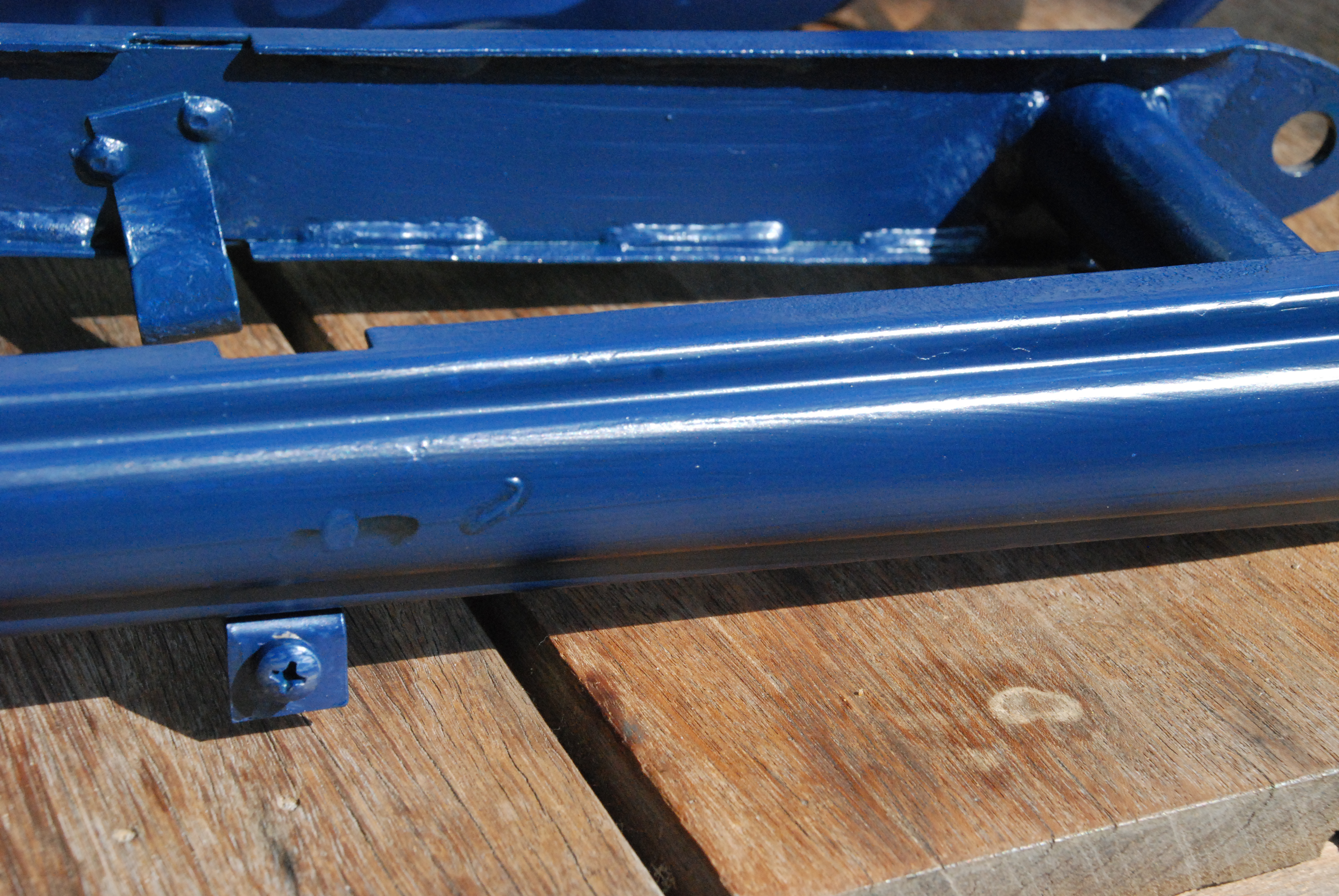

- Alles wat betreft het frame in de epoxy zetten, na alles grondig geschuurd te hebben

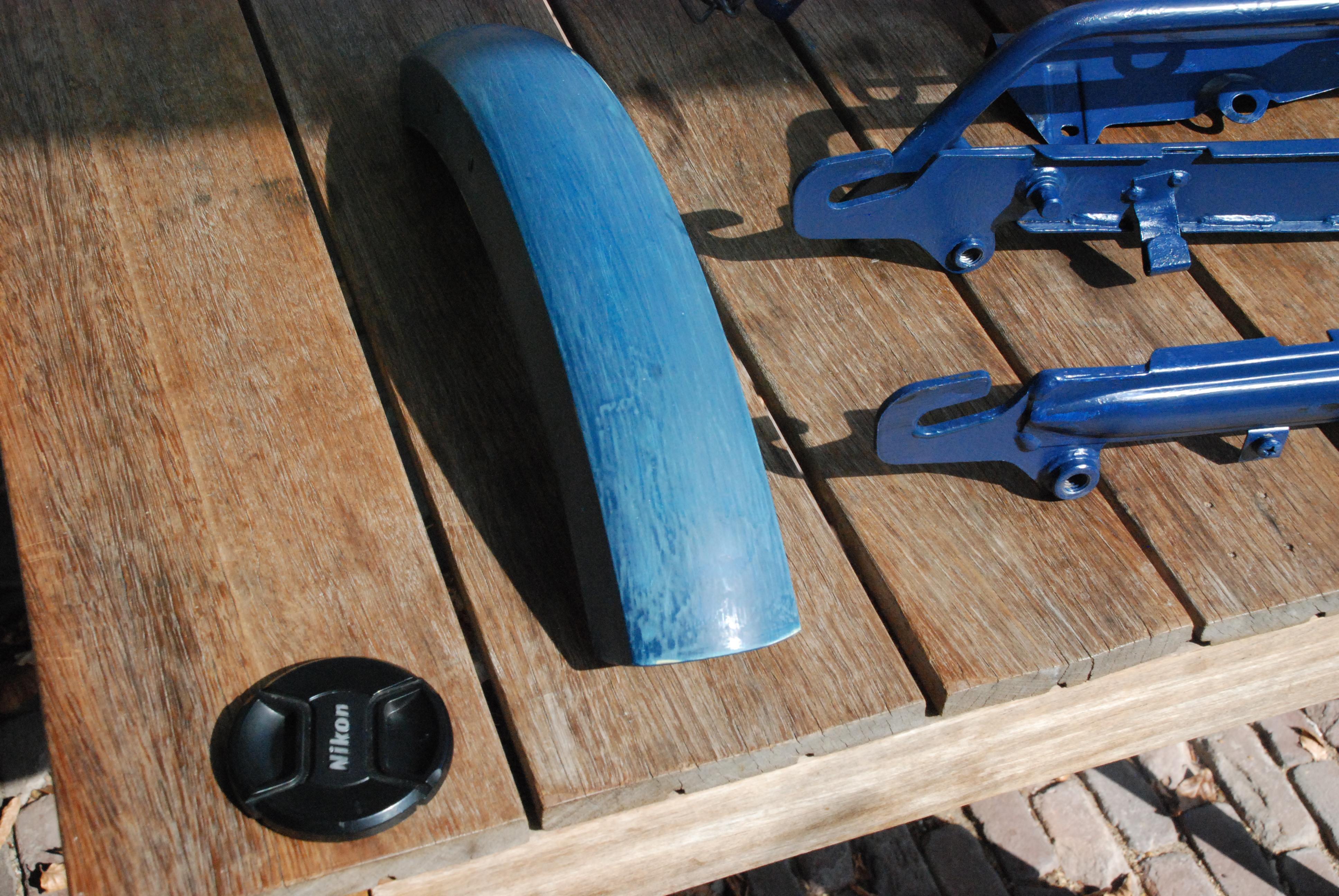

- Spatborden verslijpen

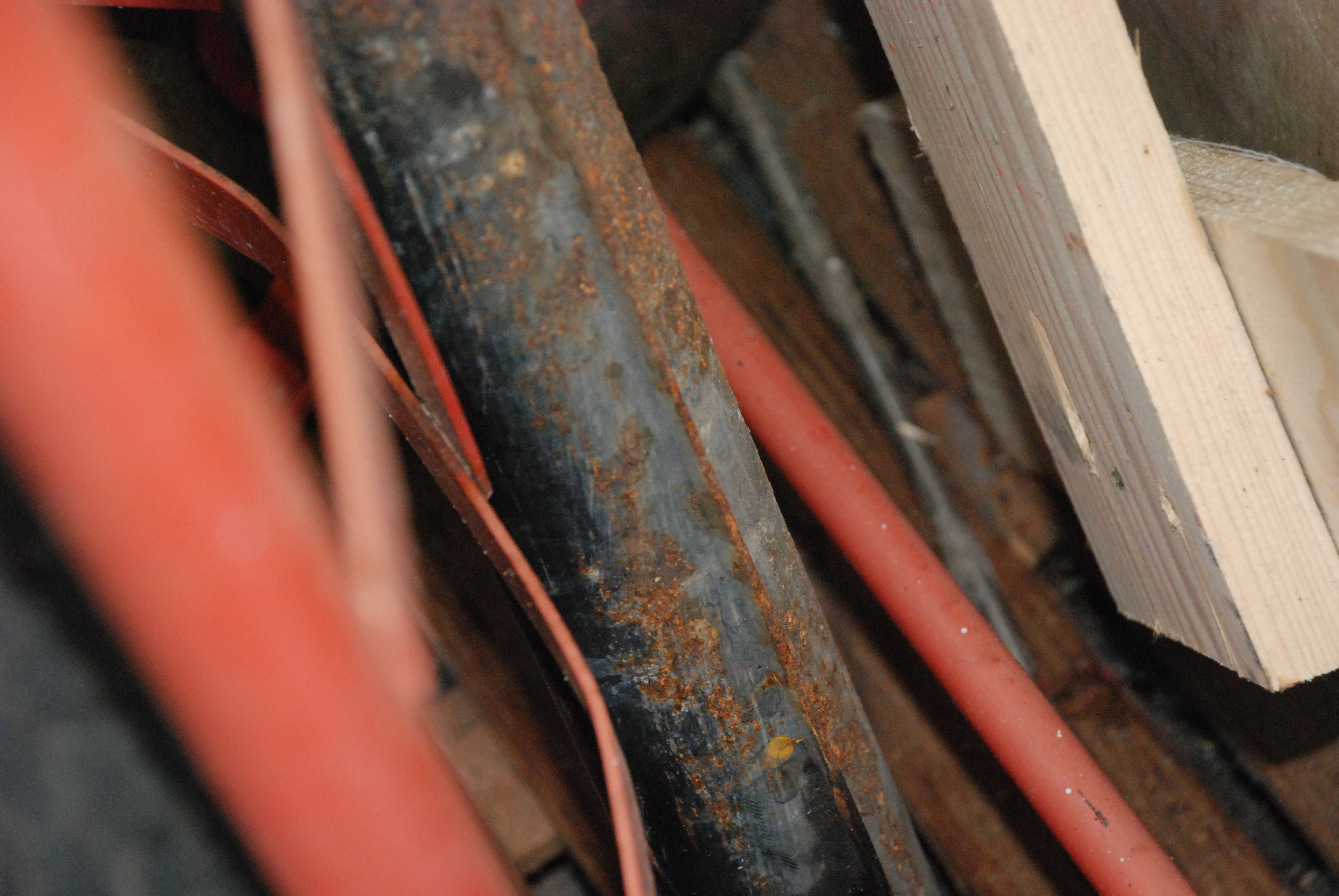

En zo begon het, met een roestige maar netjes lopende Tomos Quadro uit 2005.

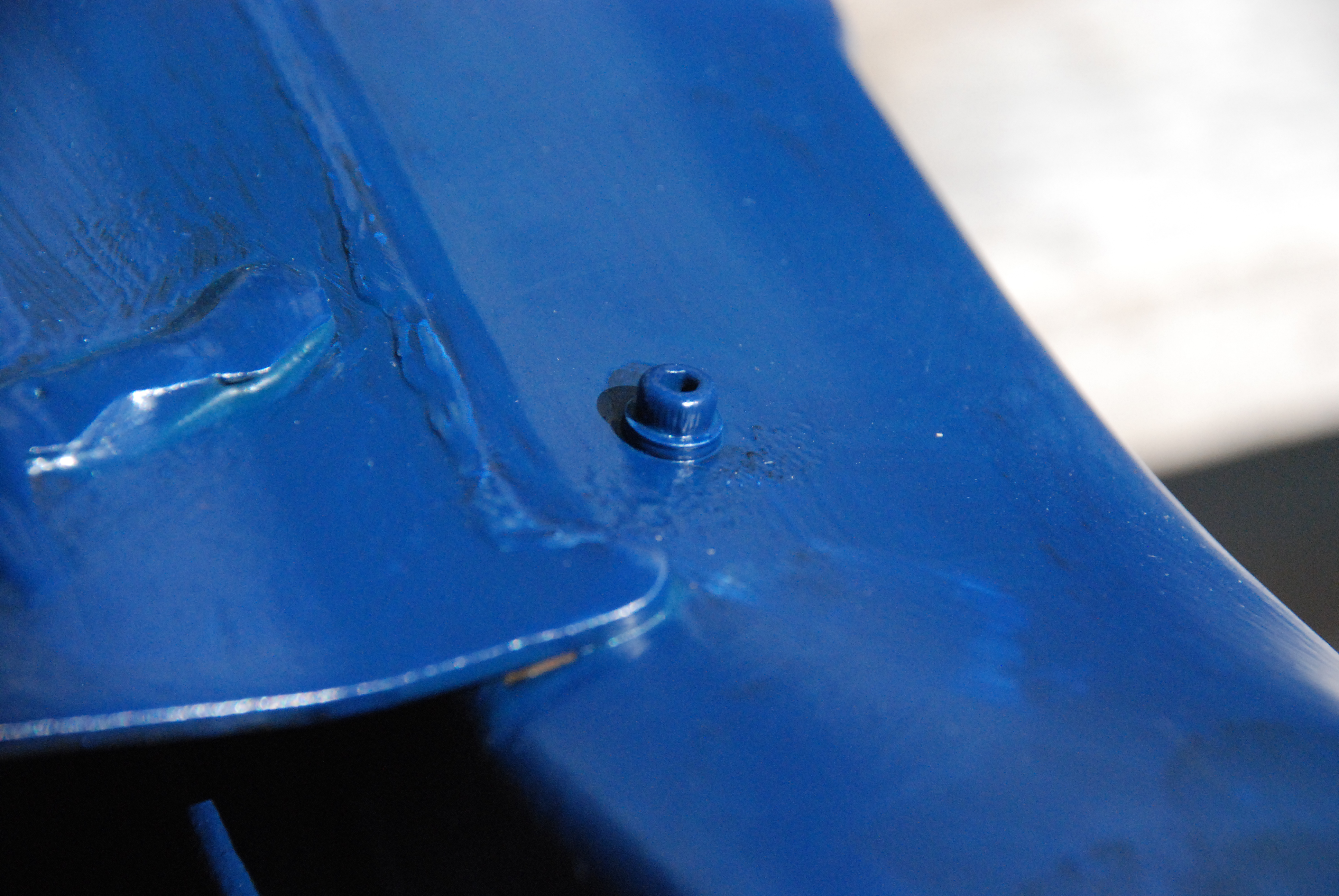

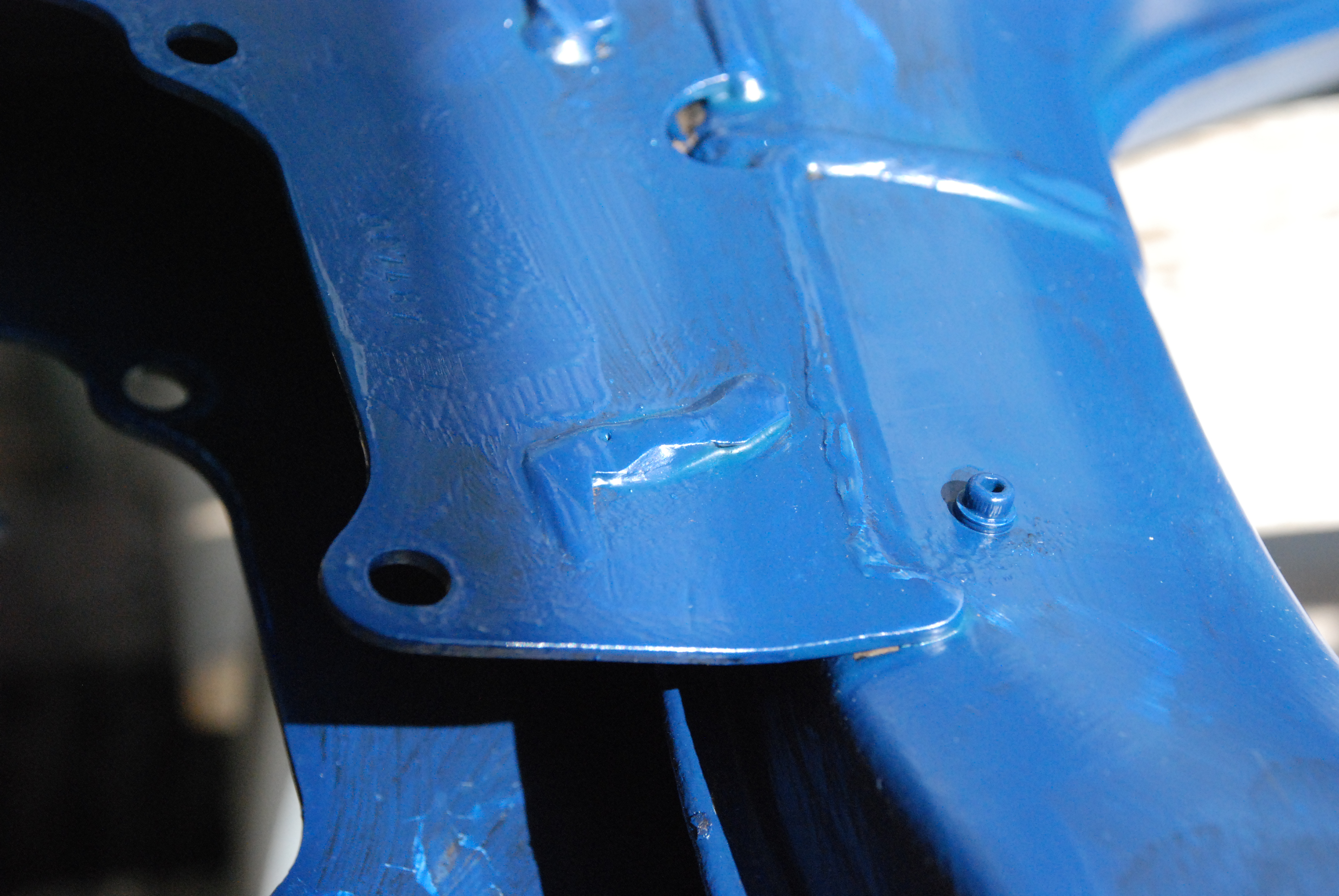

Alles lekker in epoxy gezet.
En door mijn onwetendheid zat er toen opeens een gaatje in de tank, maar die wordt netjes dichtgelast hoor.

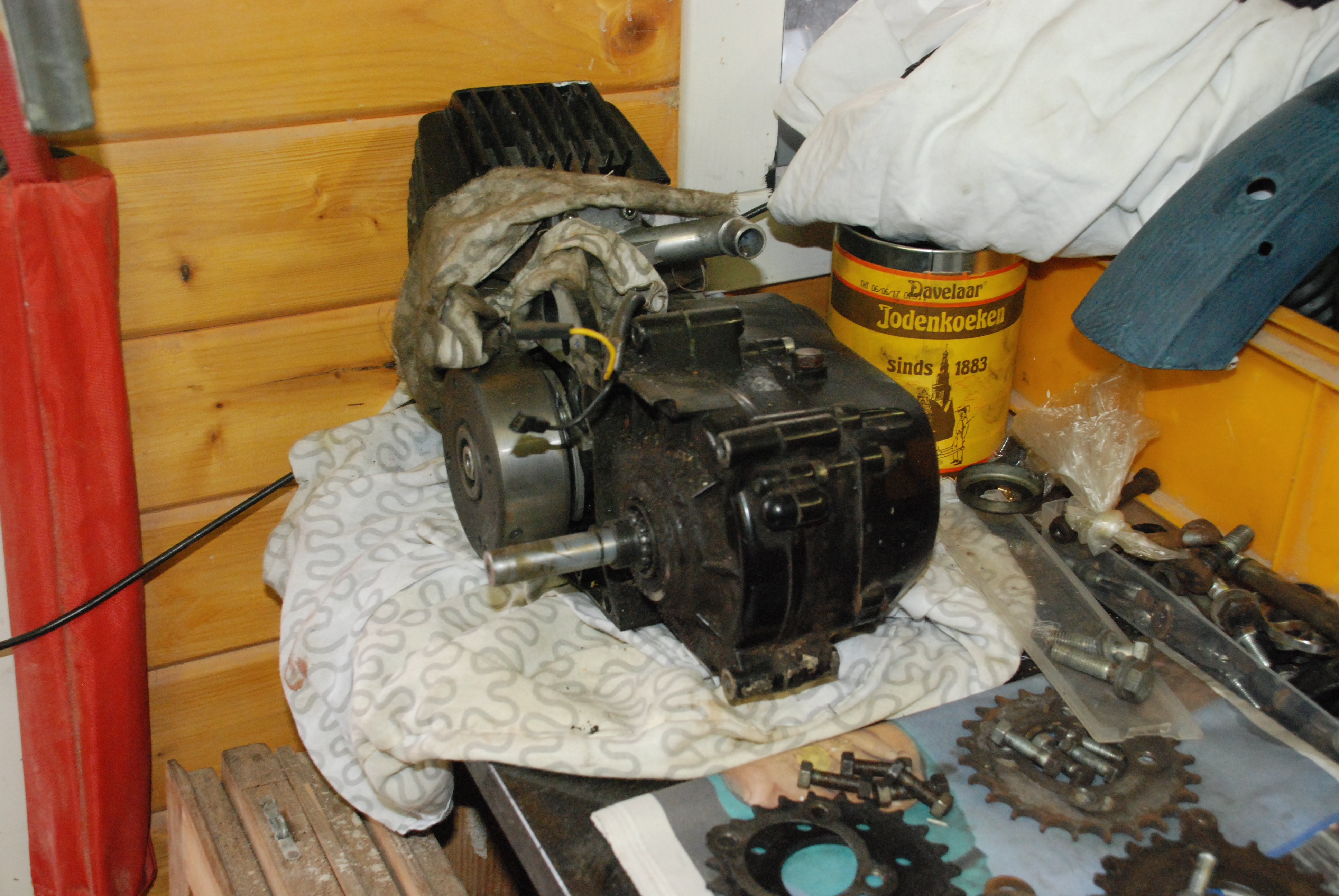

Dit is het blokje.

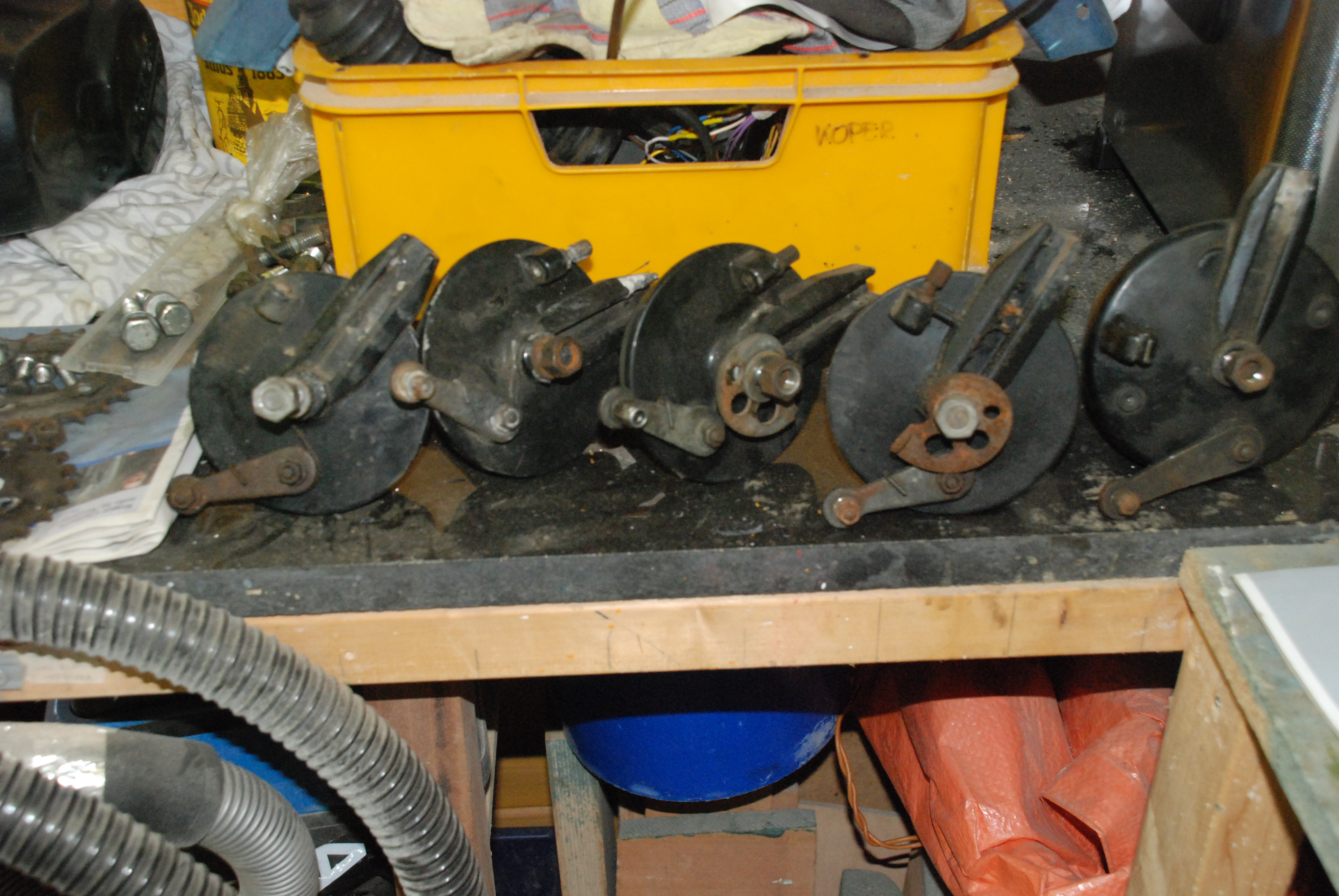

En een setje remmen, ik zoek gewoon de beste ertussenuit.

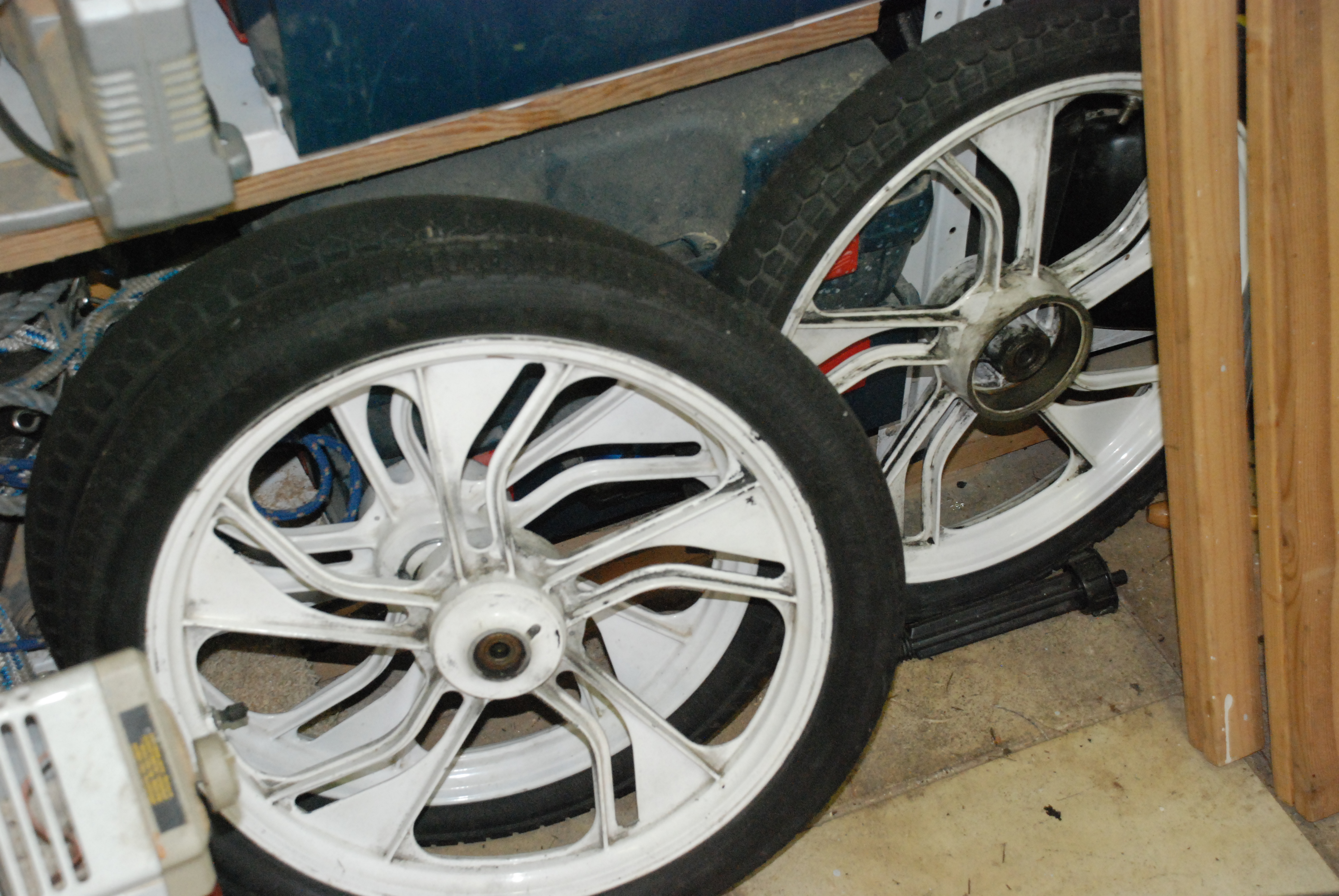

Voor deze velgen heb ik gekozen, deze zien er het beste uit.
Dan blijft dit over, er zit nog een wel een nieuwe band bij, maar dat zoek ik later wel uit.

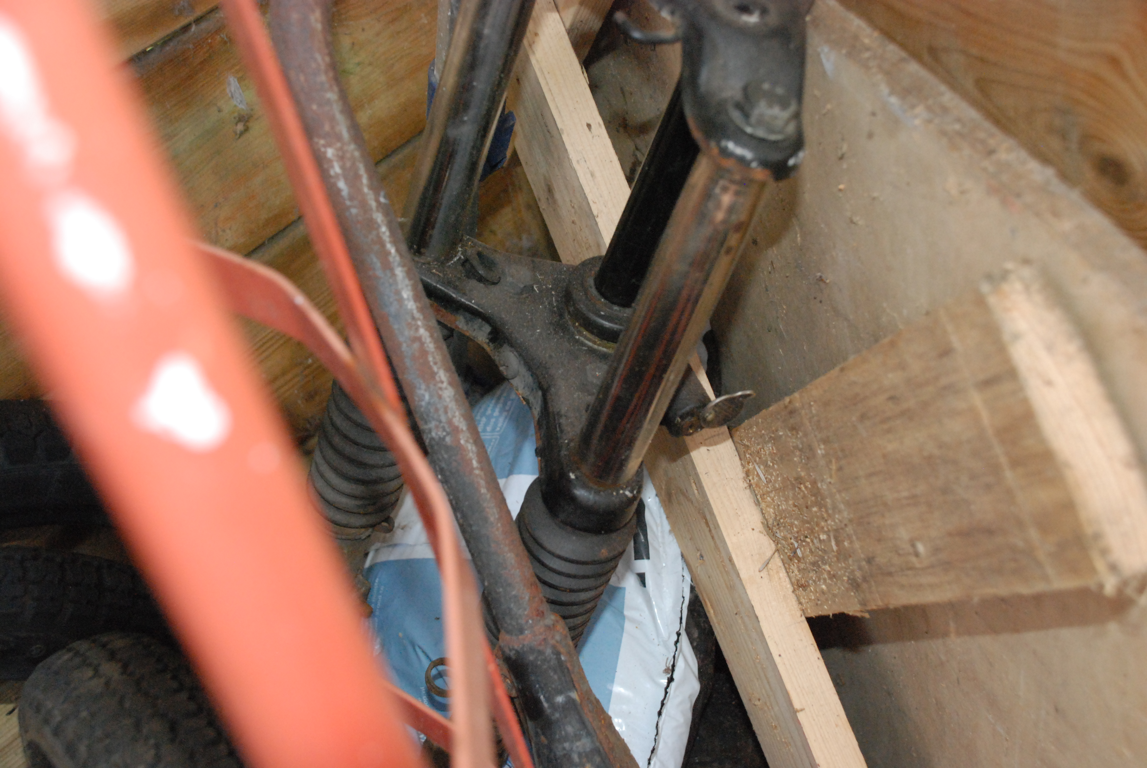

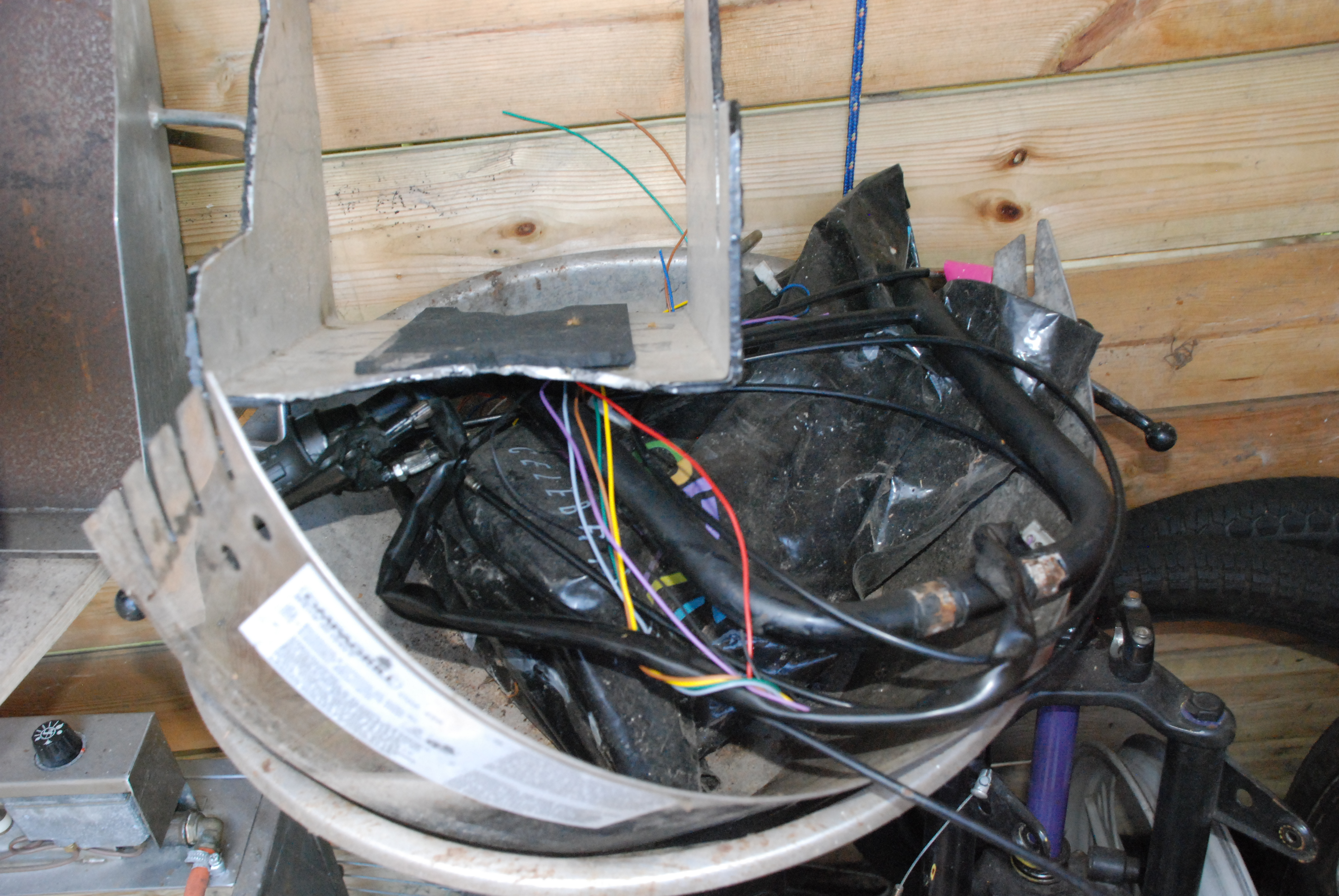

Ik kreeg er ook nog een kabelboom bij, en 2 voorvorken.
Deze kabelboom was de luxe variant, dus ik heb de stuurbediening eraf geknipt, en deze aan de huidige kabelboom gesoldeerd. Ik heb alleen de killswitch ff moeten beunen, die gaat nu van de ontsteking, direct naar de schakelaar, en dan naar de bobine, maar alles werkt, dus het lijkt me prima.
