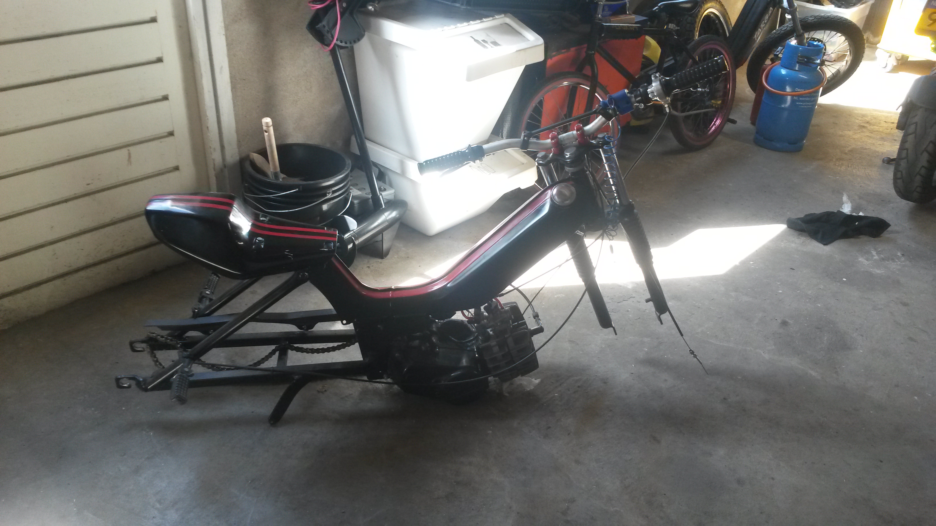

Okee, dat ziet er wel aardig uit allemaal :)

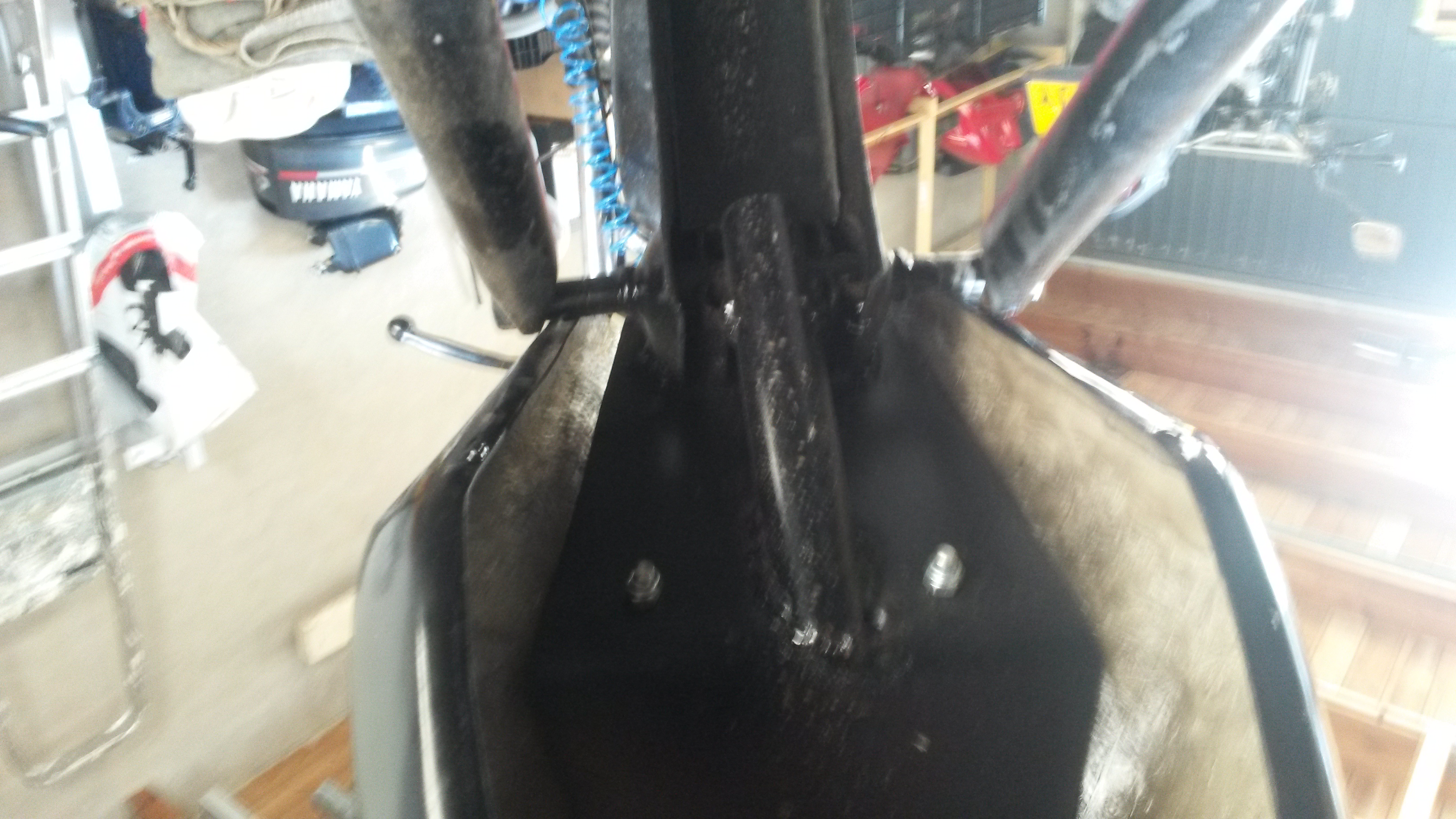

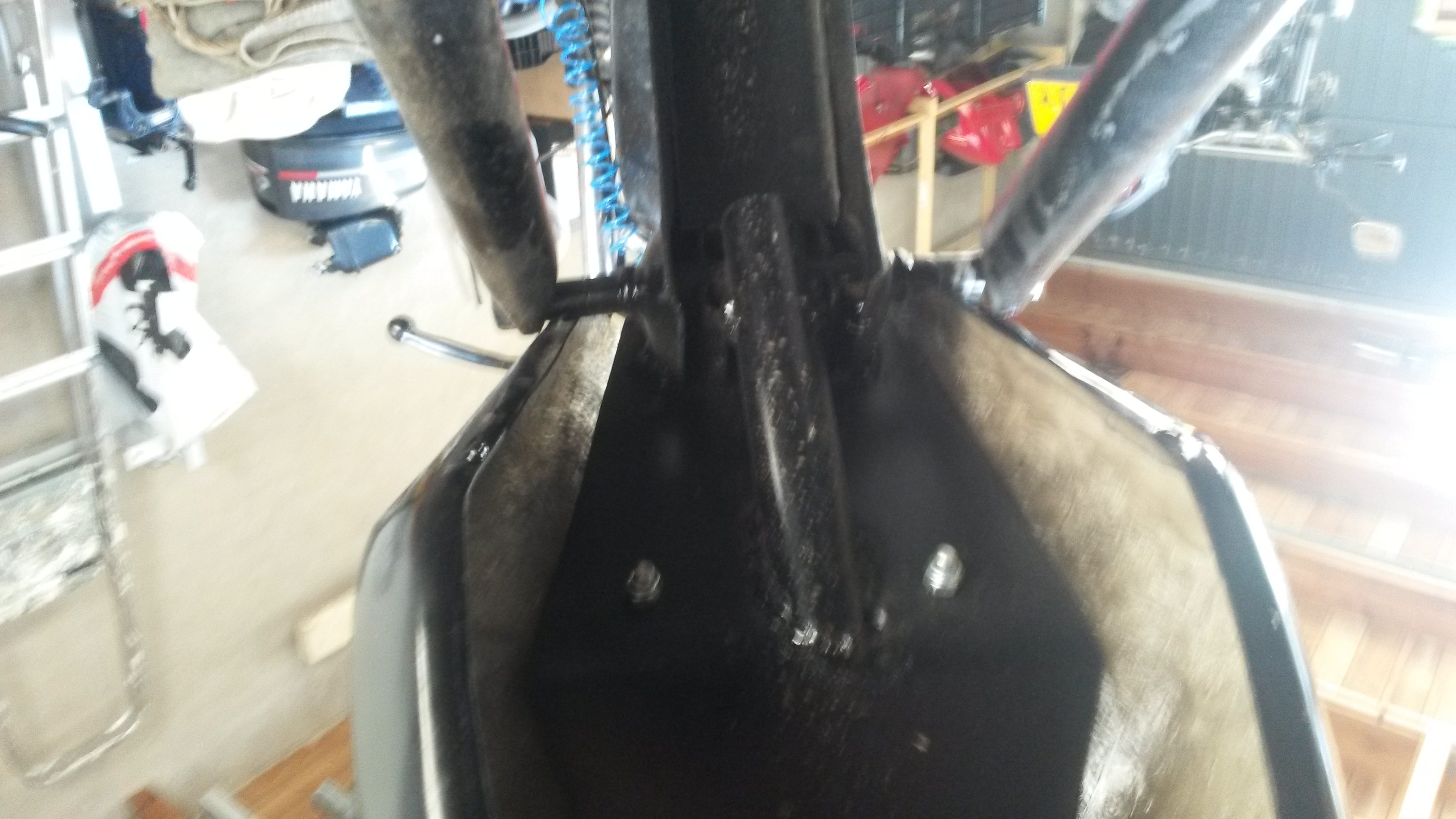

Naar mijn menig echt te slecht gelast voor een sprinter. Als ik straks 100 rij, heb ik liever wel dat mn achterbrug blijft zitten;)

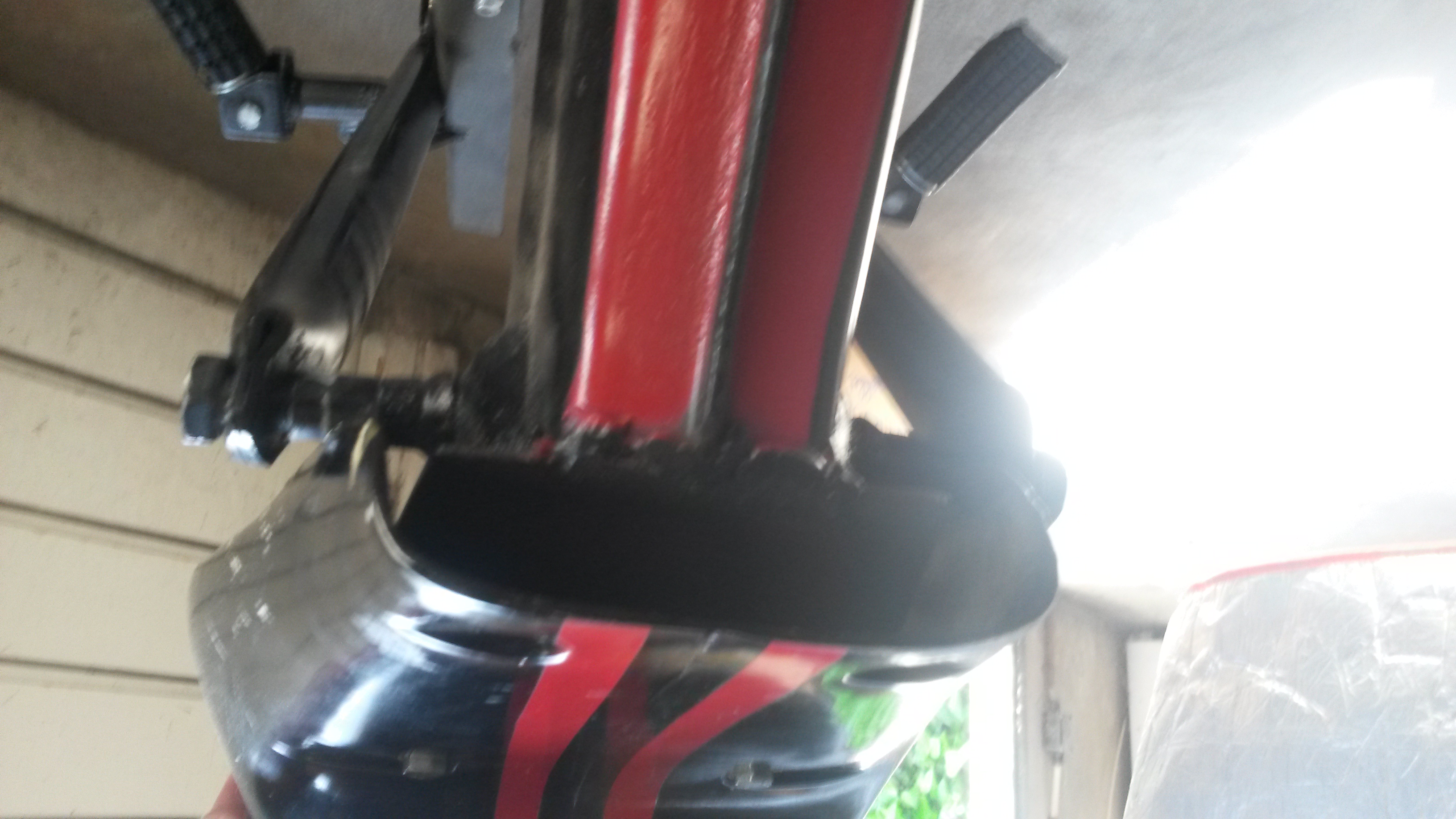

En ook het zitje is niet echt mooi zo :|
Lekker beun de koelribben eraf geslepen voor ruimte voor de carb. :
De blokophanging;(

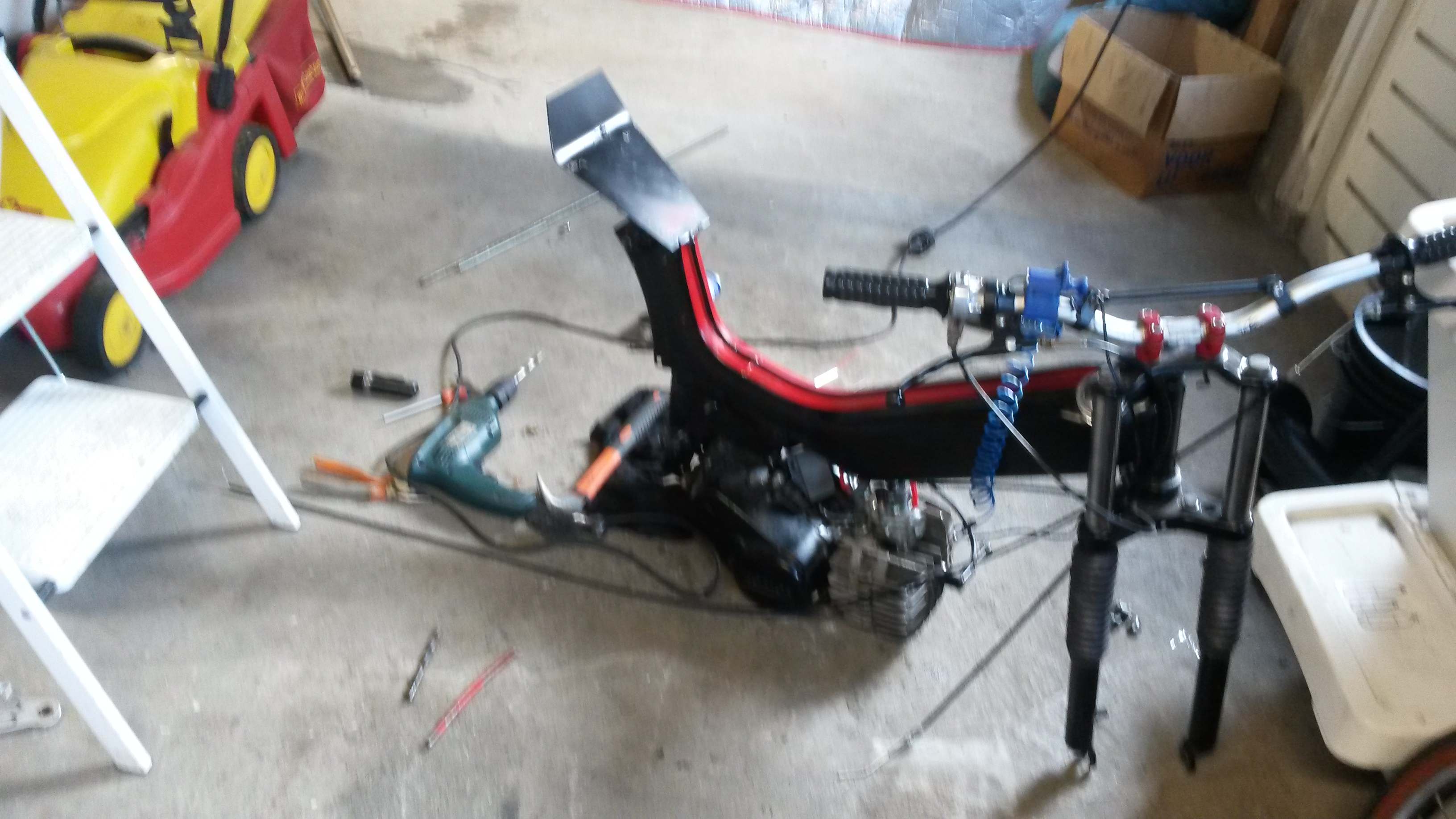

Ik had al snel besloten dat er zeker een andere achterbrug op ging, dus meteen maar ff eraf gehaald.
Alleen omdat het zitje op het schroefdraad van mn veren gelast zit, brak mn bout al snel :(
Maar ik heb toch iets nodig om mn veervervangers op te zetten. Dus na lang denken toch iets gevonden wat niet beun is: ik boor hem uit, las een lang stuk schroefdraad erin en zet er aan elke kant een dopmoer. Zoiets dus:
Zonder zitje

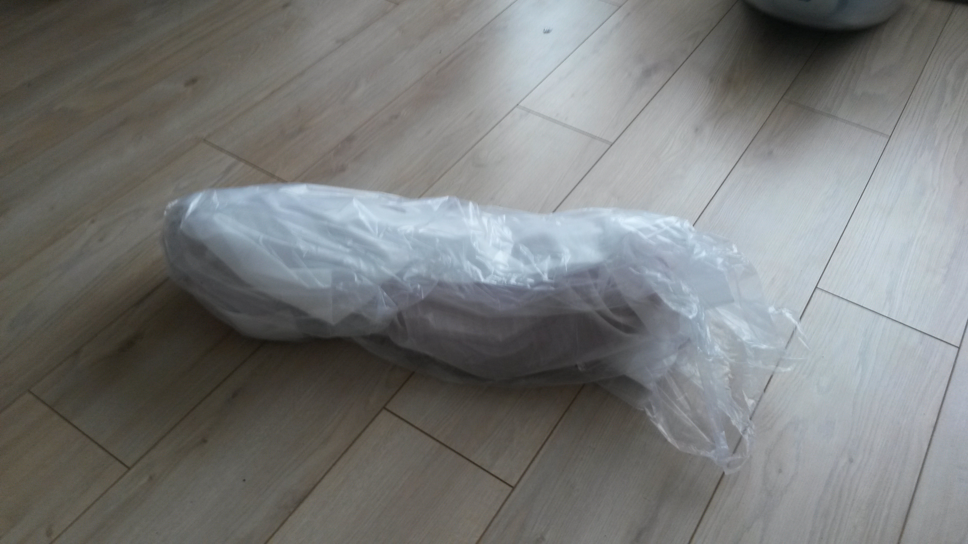

Ik had al een gewoon polini zitje op mn tomos, maar die heeft bijna iedere sprinter al. Dus ging ik op zoek naar iets originelers. Toen kwam ik dus uit op dit minibike zitje van €14,50 (geen idee van welk merk of model). Ik moet hem nog ff afzagen en op het frame leggen en ff kijken hoe het staat. Ik heb iig nog nooit een sprinter gezien met dit zitje, dus weer iets unieks :).

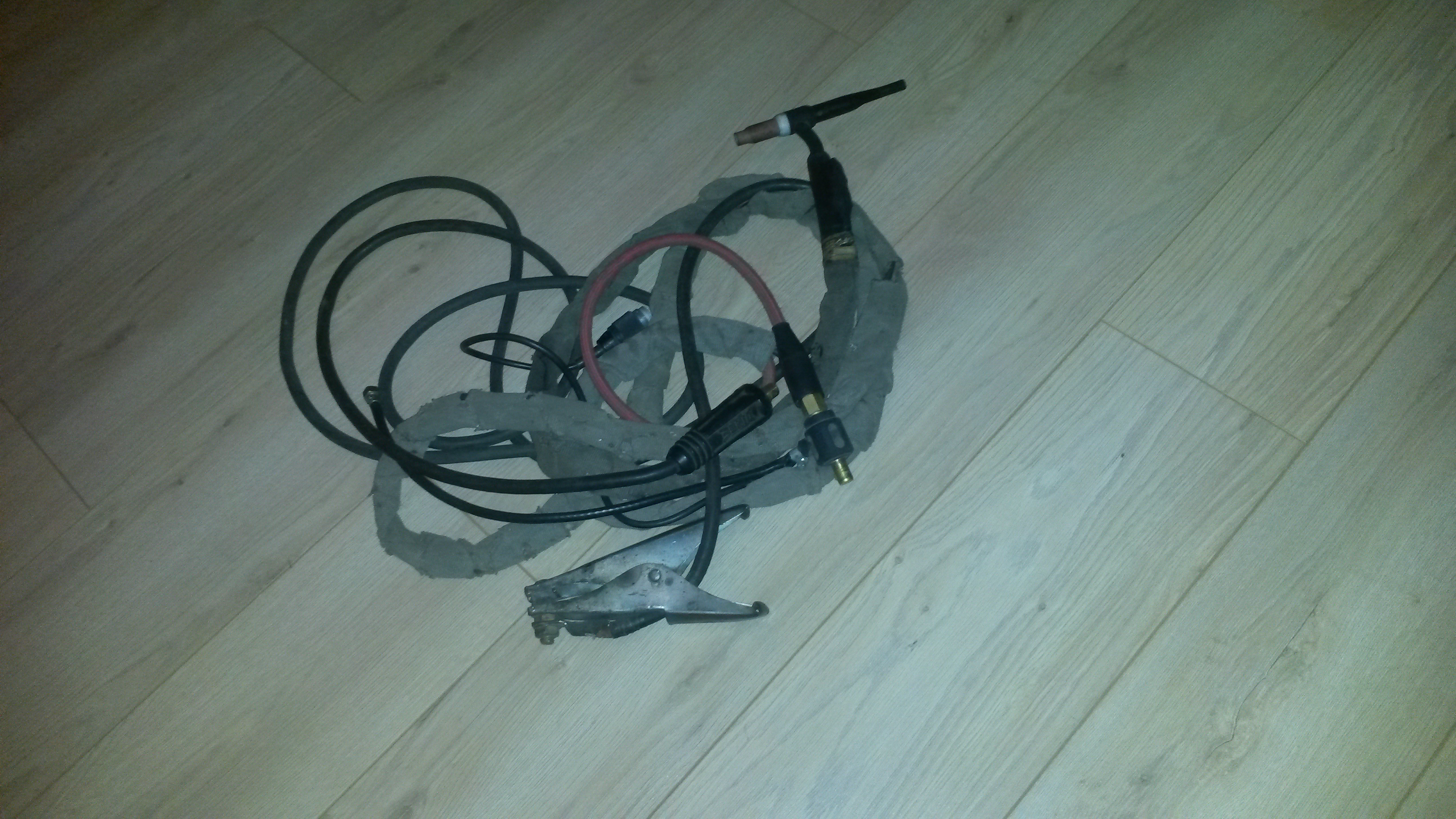

Ik heb ook eindelijk mn tig-apparaat binnen, kostte me €35 incl. een kabelslet :) . Het is een inverter van 17kg, dus lekker licht! Zeker vergeleken met mn oude mig-apparaat van 75kg :') . Is nog een best wel luxe ding met hf enzo, het enige wat ik nog mis is ac maar dat komt later wel een keer. Natuurlijk heb ik geen zit om een werkend ding van €300 te kopen, dus koop ik maar een goedkoop, kapot ding. Er zijn een paar mofets doorgebrand dus die ga ik nog ff vervangen en dan hopen dat ie werkt.
