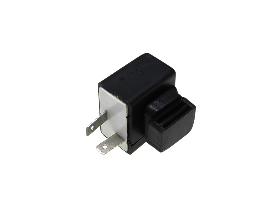

Ik heb 2 vragen betreft het originele chinese knipperlicht relais voor tomos:
1. Is het bekend dat dit originele knipperlicht relais een goedkope brol is? (ja hij ziet er goedkoop uit) Maar ik weet niet of er meerdere mensen er problemen ermee hebben gehad.. (m.a.w dat het ding snel kapot gaat en niet lang mee gaat)
Dat ding was eerder al slecht werkend. Deed hem aan op het stuur.. Moest dan even wachten 2 sec dat hij aan wilde gaan. en naar mijn idee erg sloom aan het knipperen was (nee lag niet aan de accu, had ook met een andere getest)
Als ik hem wat langer gebruikte en dus warmer werd, leek hij het wel redelijk te doen.
Alleen vandaag begon er toch ineens rook uit dit kastje te komen. (moment dan ook maar afgekoppeld)
2. Ik kan uiteraard weer een zelfde gaan kopen en over 1 jaar of zo weer een zo`n zelfde probleem hebben of misschien kan ik wellicht een betere kopen.
Weet iemand misschien een goed of beter alternatief dan de originele.?
Berichten: 3880
Berichtdoor fons716 » 22 jun 2020 01:48
Het is gewoon een stukje bi metaal dat de juist belasting nodig heeft, dus moeten de juiste lampjes wel erin zitten.
Of er zit ergens een slecht contact waardoor je een hogere weerstand hebt waardoor er minder stroom loopt en hij traag knippert.
Berichten: 9682
Berichtdoor shadowranger » 22 jun 2020 07:20
Als je een (goedkoper) alternatief wil kun je deze misschien een keer proberen?
