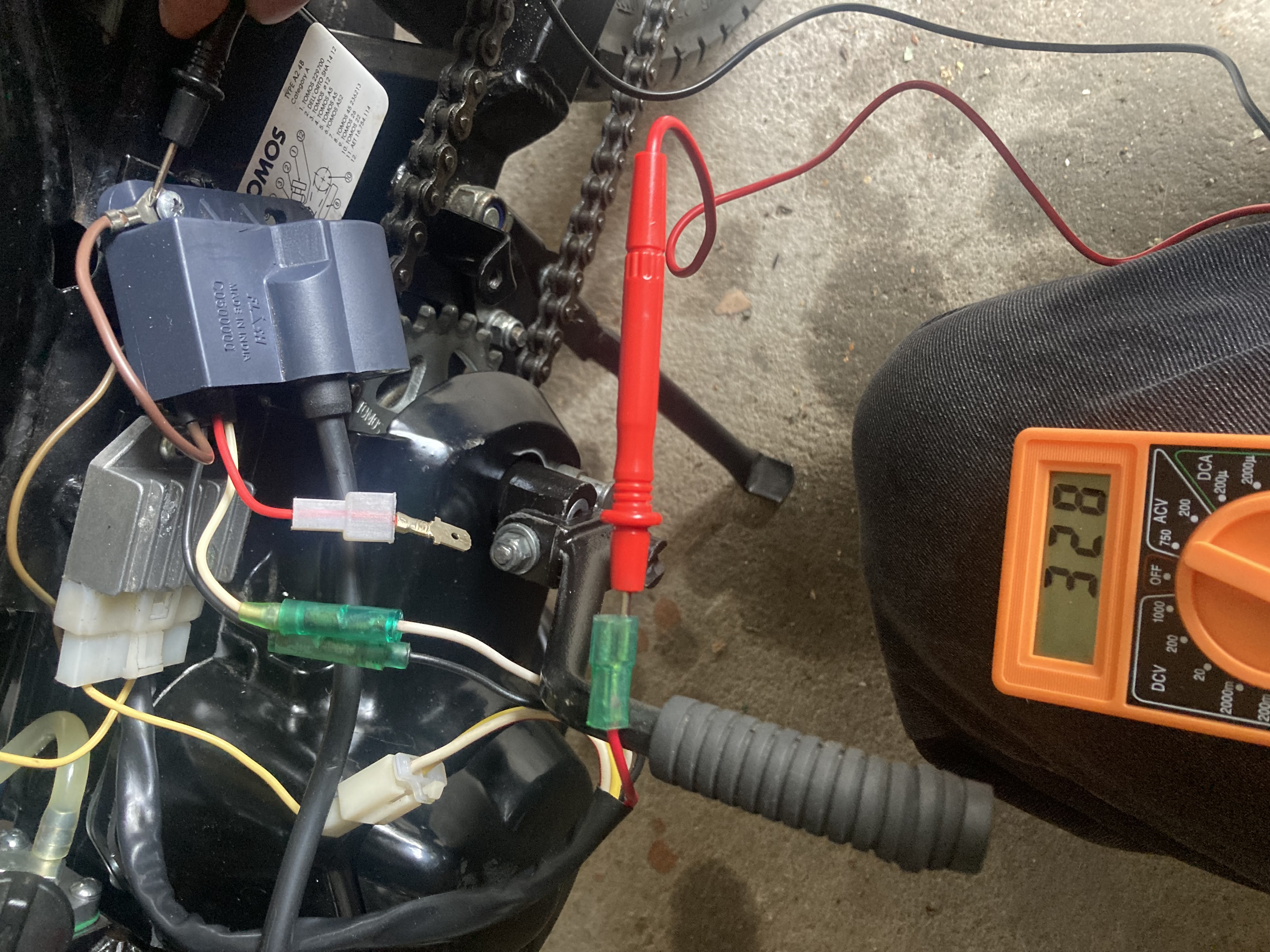

Dankje, ik heb mijn ontstekingspoel gemeten en hij gaf boven de 300ohm aan dus dat is top dan lijkt me. Dan is er niks mis met mijn ontstekingspoel.
Kan je een bobine ook doormeten, met de multi?
Kurkas keering lijkt me toch prima want heb geen witte rook uit de uitlaat en ook geen bougie die naar olie ruikt, De bougie ruikt namelijk naar bezine.

Op meting ontstekingspoel
Dit is de foto van de ontsteking spoel

Spoel is idd goed.
