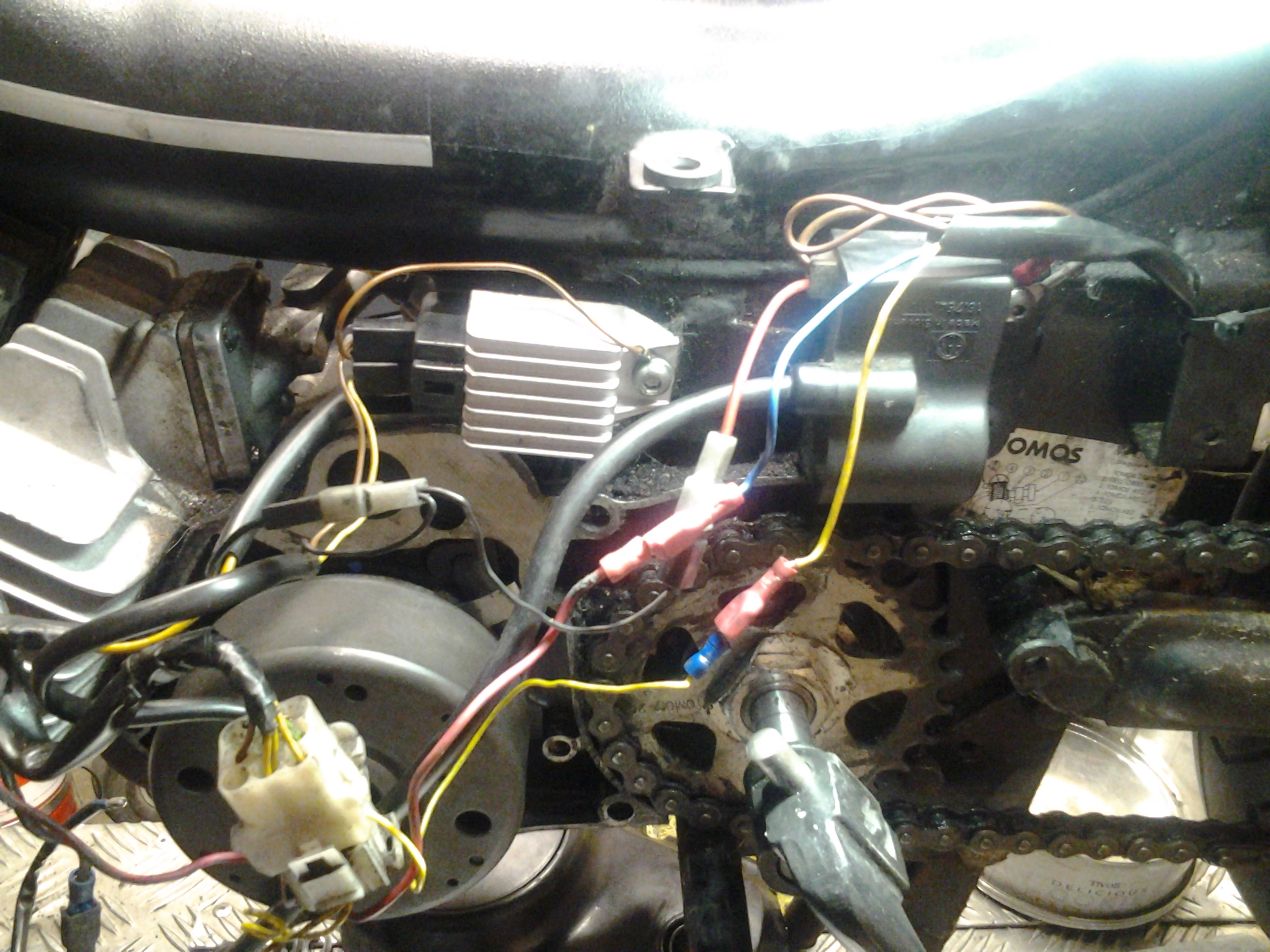

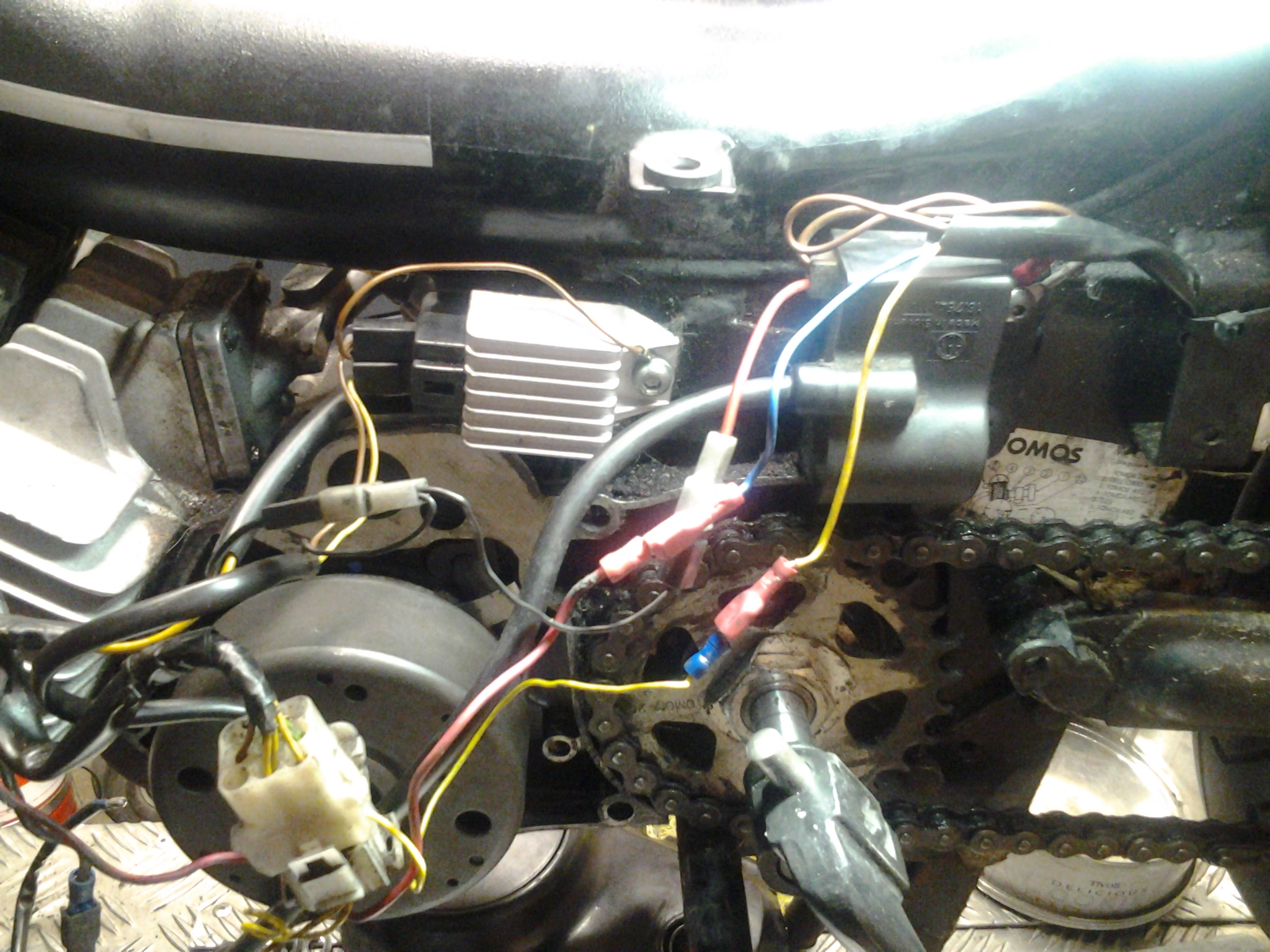

De ontsteking op de foto is de orginele wat er in zat.
Wie heeft een hint naar de oplossing

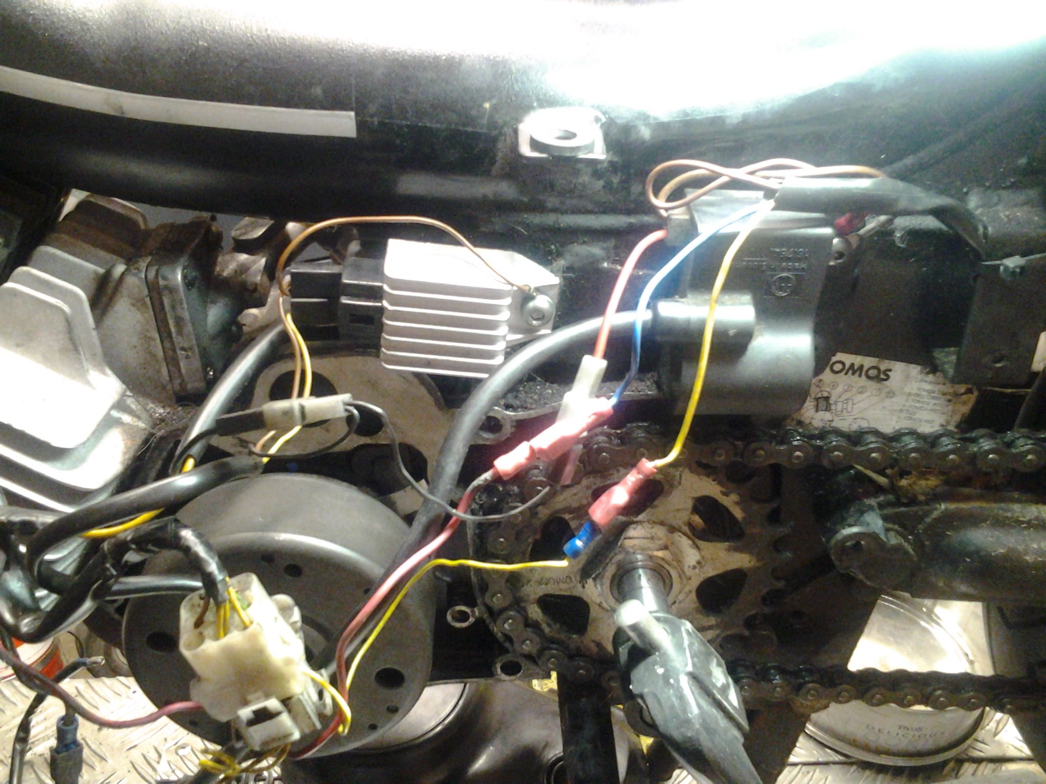

Berichtdoor blueridder » 05 jan 2019 14:29

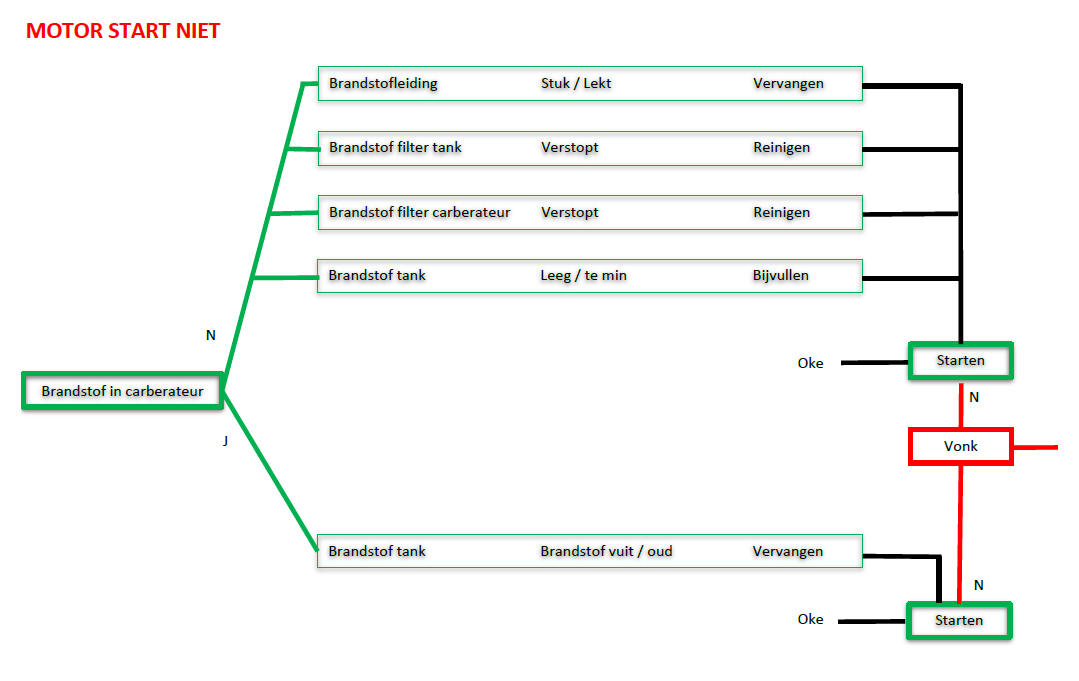

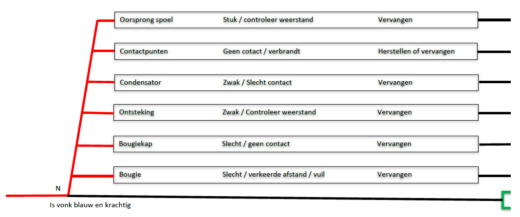

alle hoop komt van boven wordt wel eens gezegd, maar na wederom in de schuur te hebben gesleuteld, gedacht, opgezocht, nog steeds geen resultaat dat hij wil starten.
het schema volgend
wordt het eerste deel overgeslagen en direct naar het 2e schema
Al genoemde manieren zijn toegepast, maar nog geen resultaat.
Ga maar weer eens verder speuren
alvast dank voor reacties

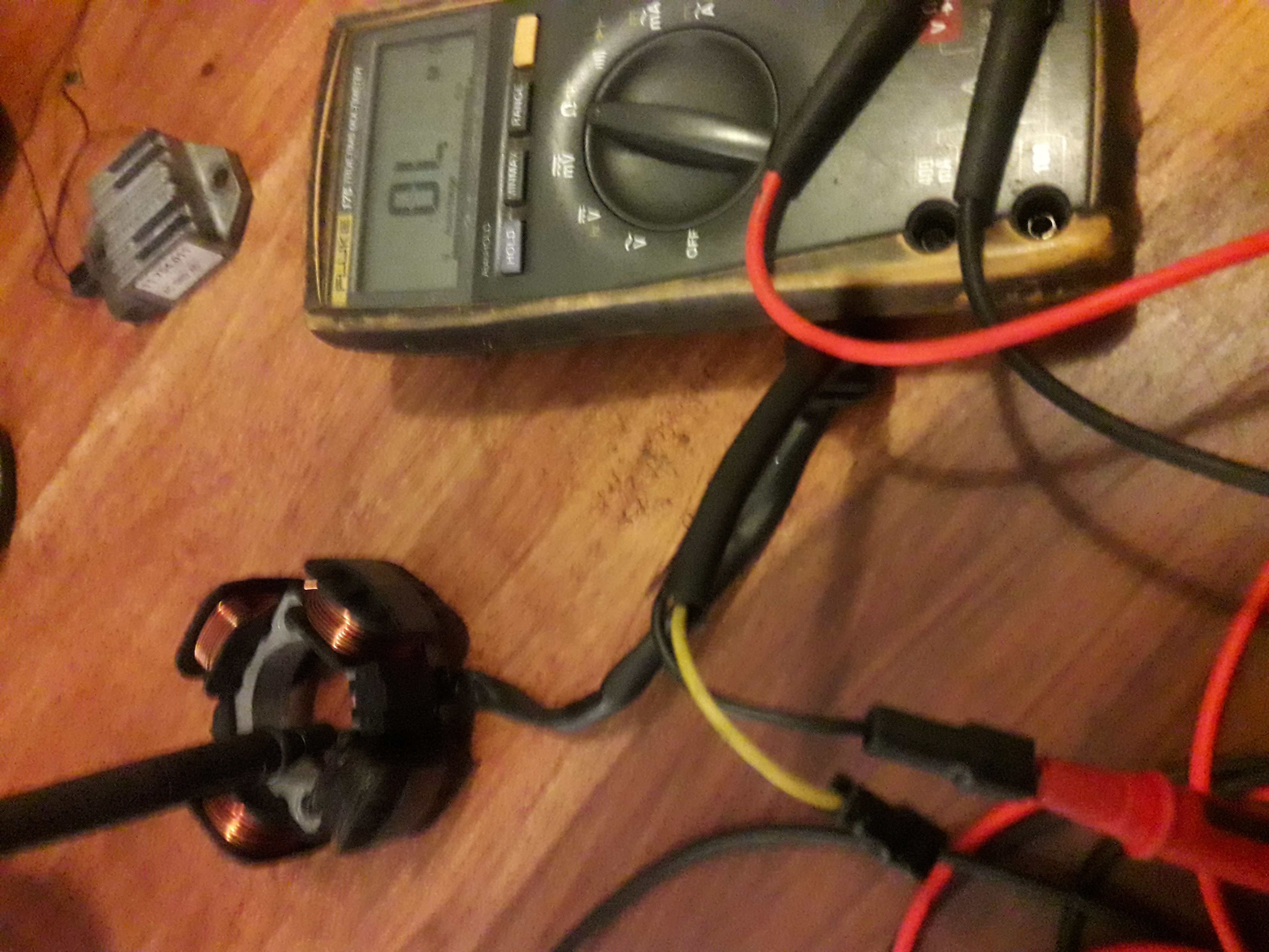

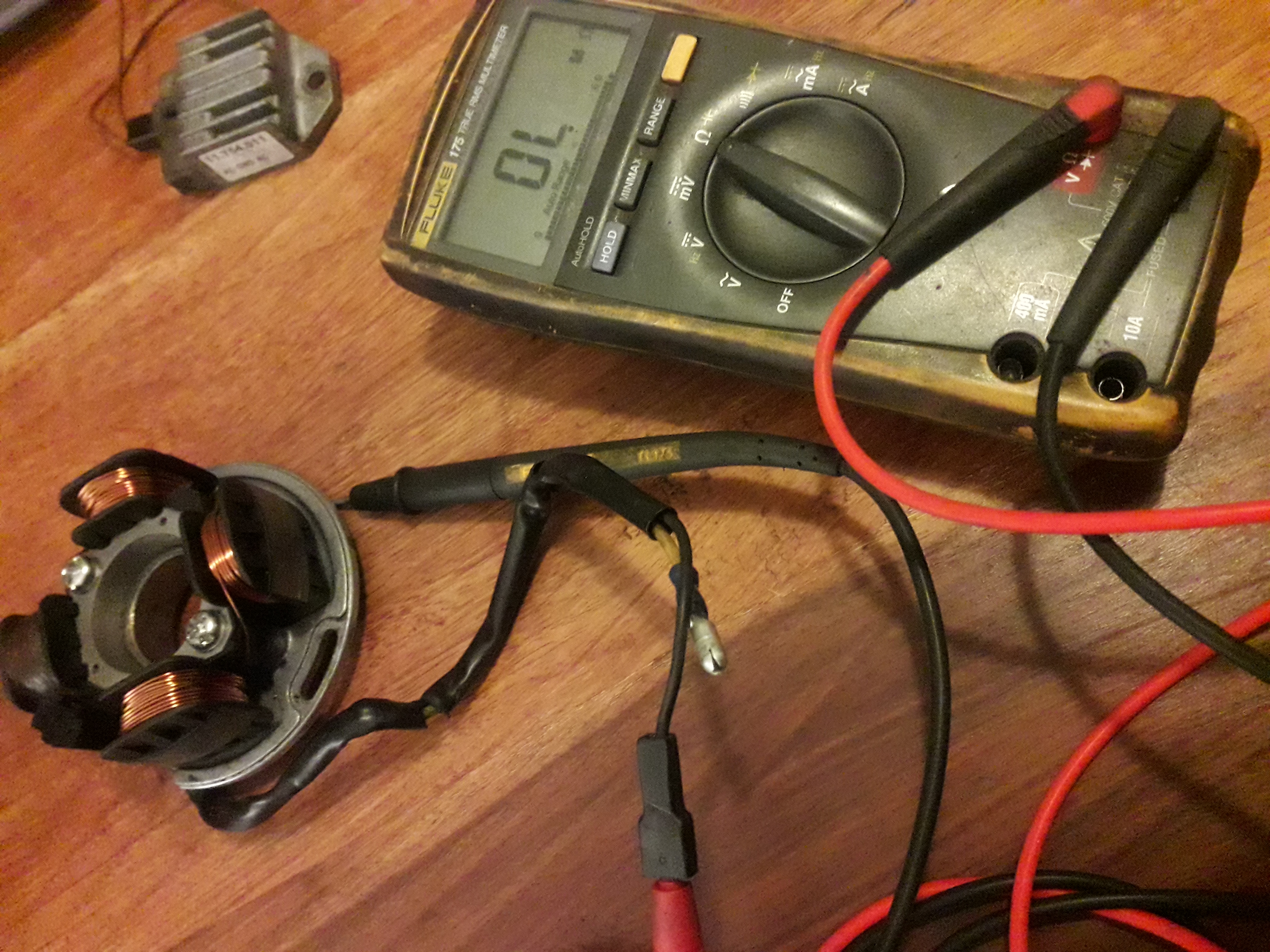

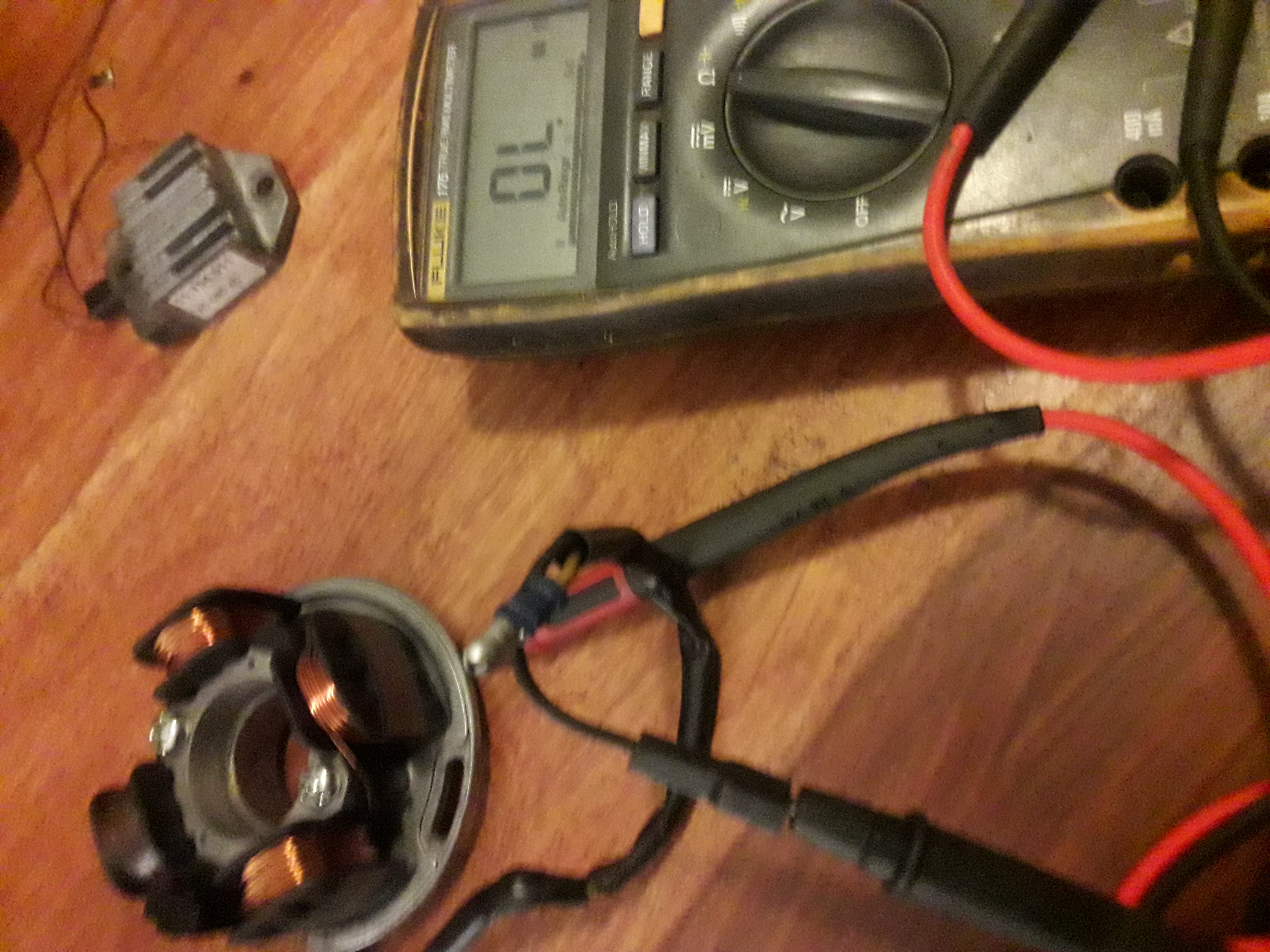

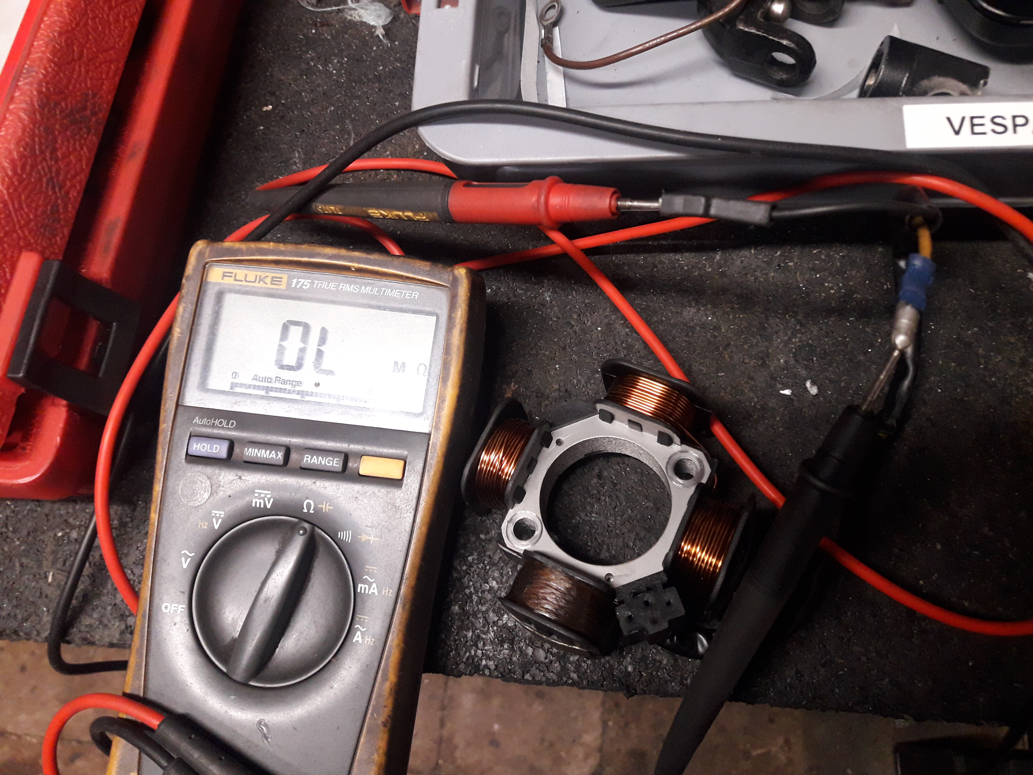

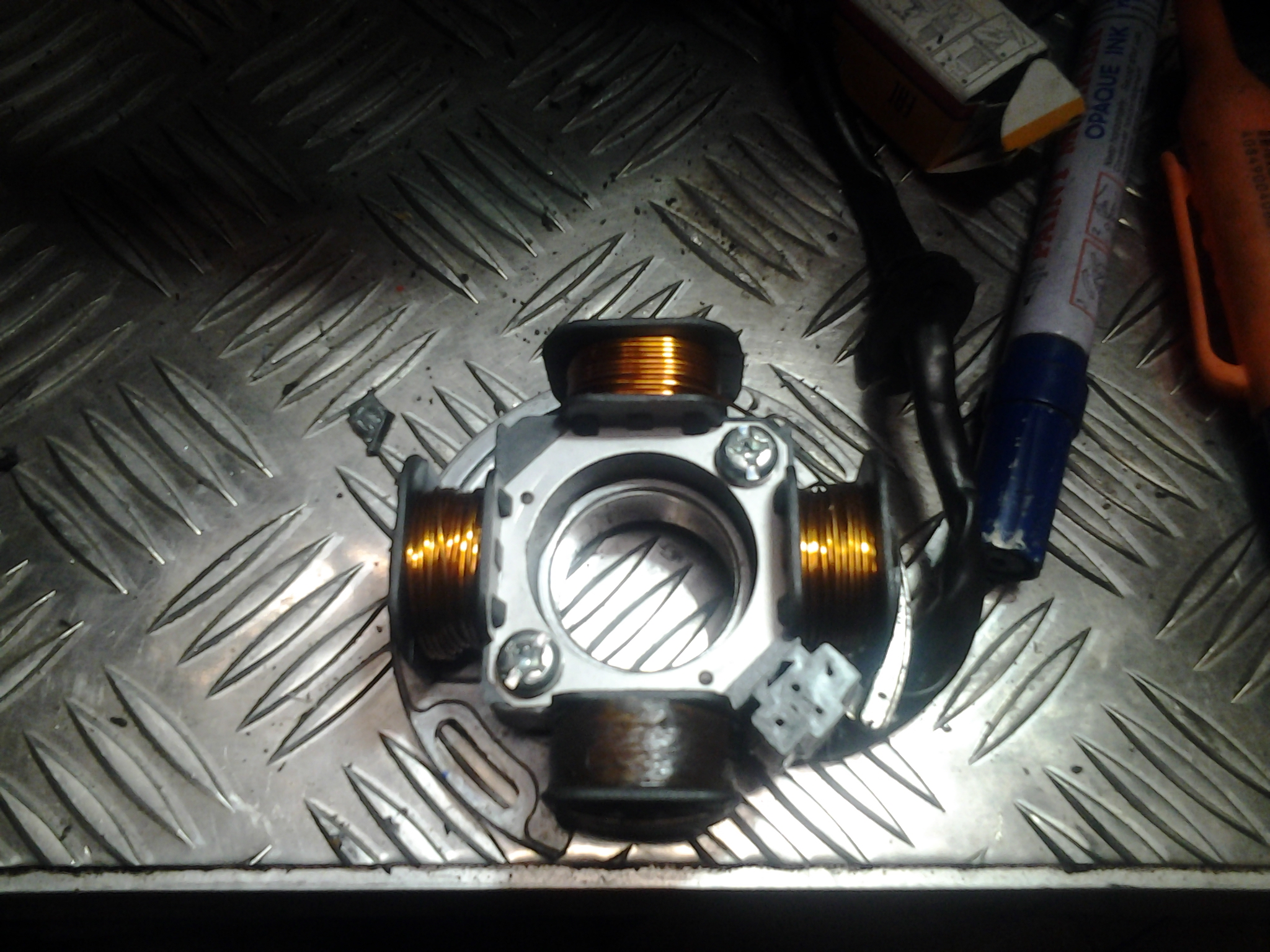

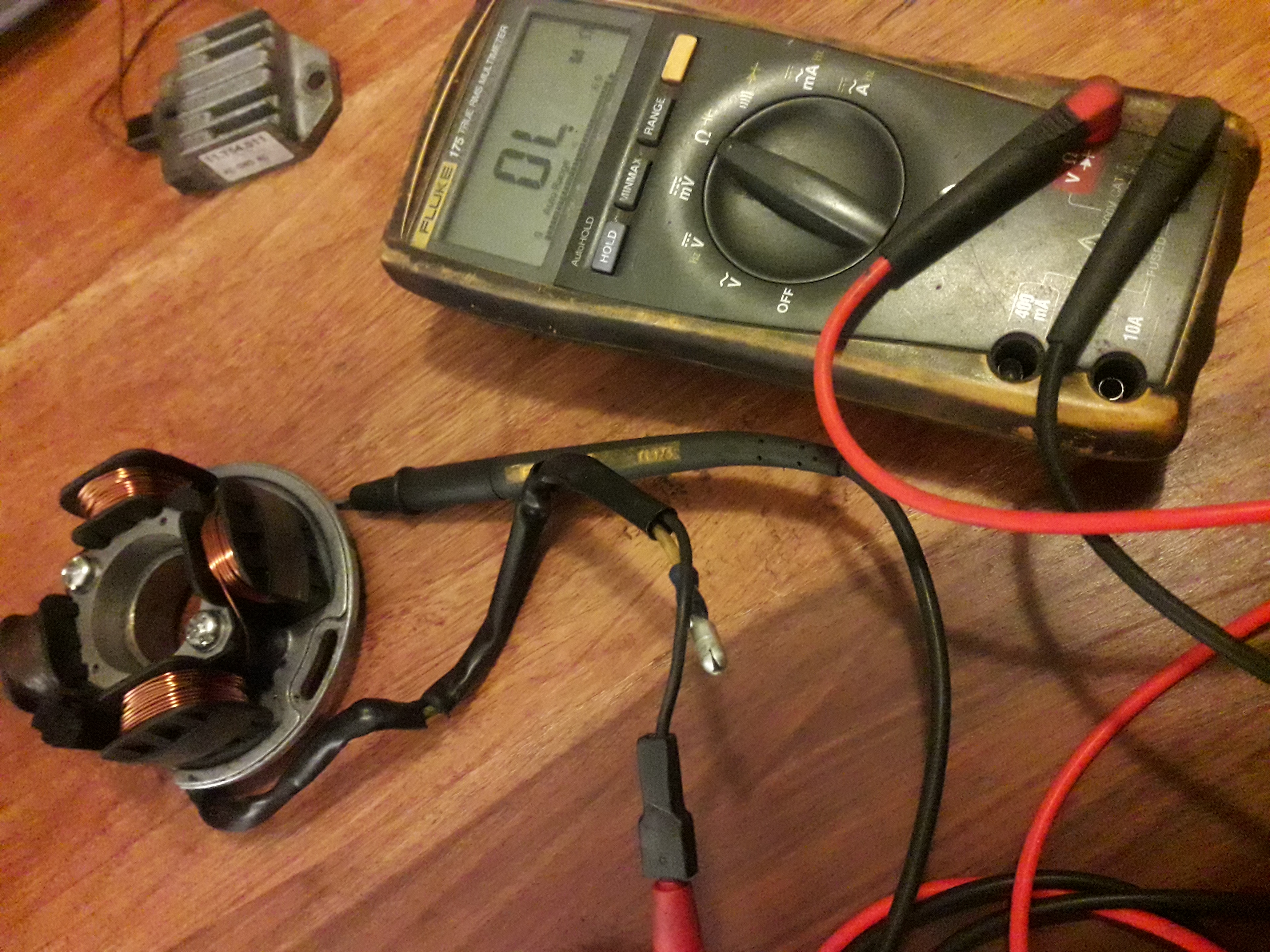

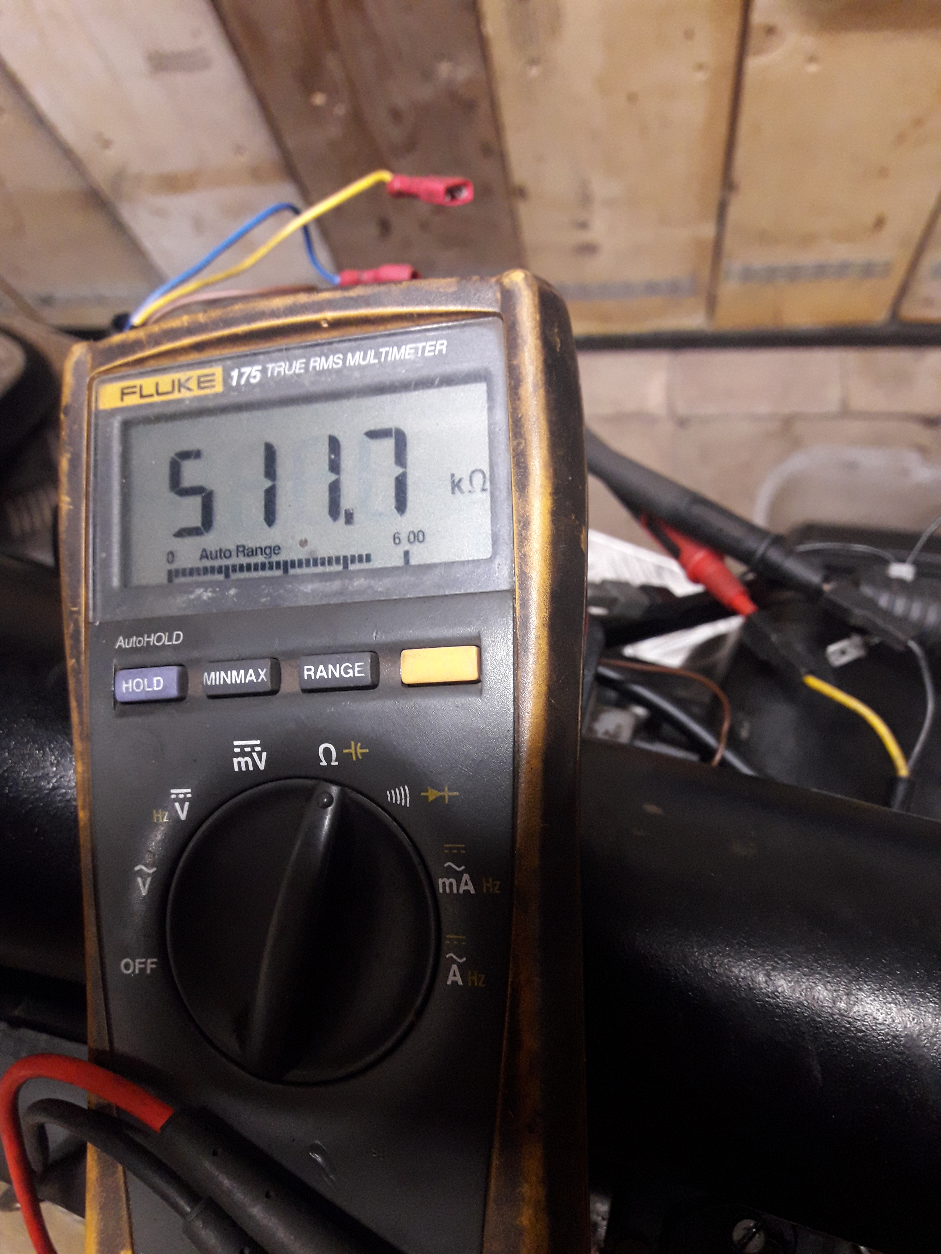

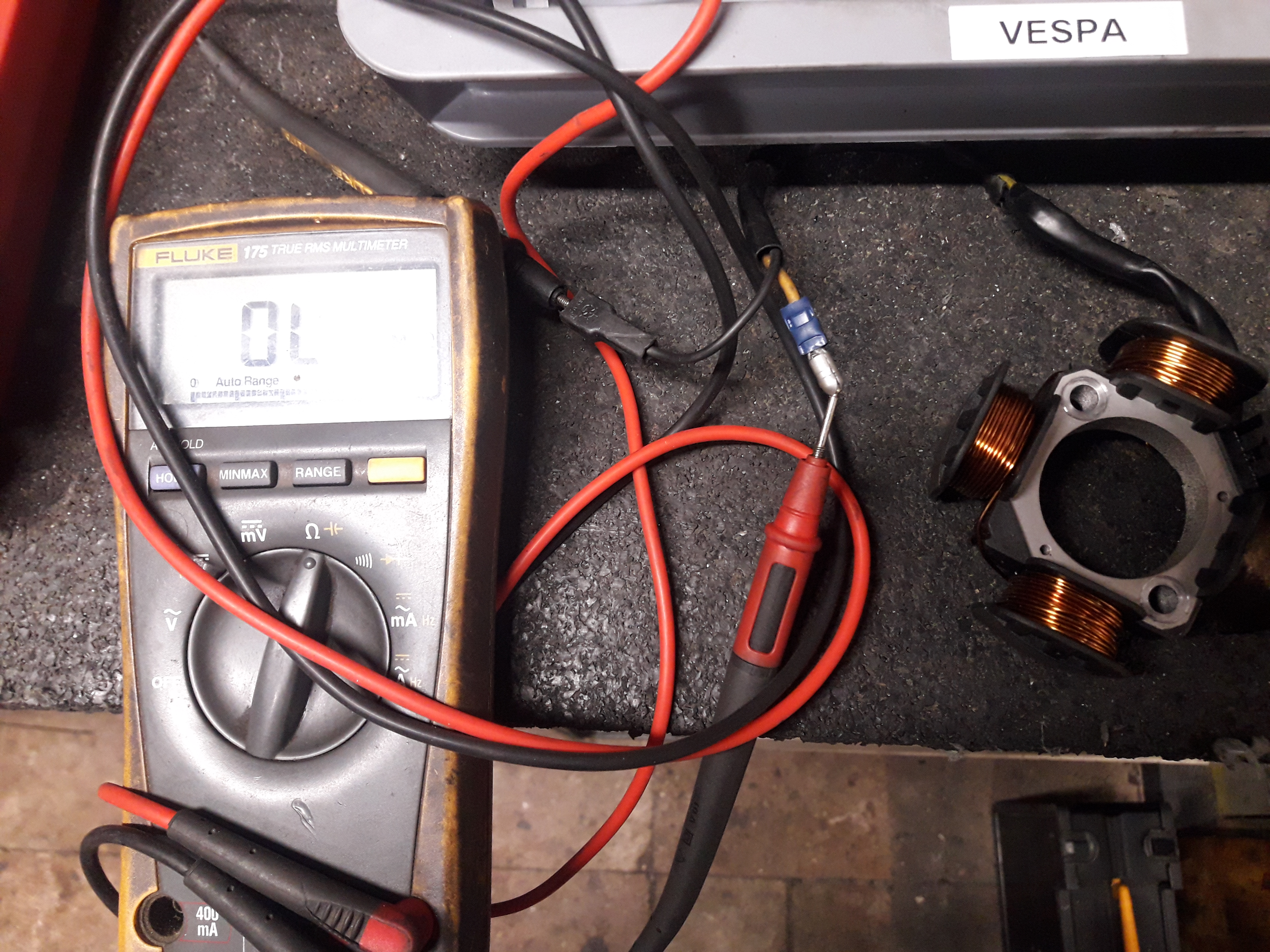

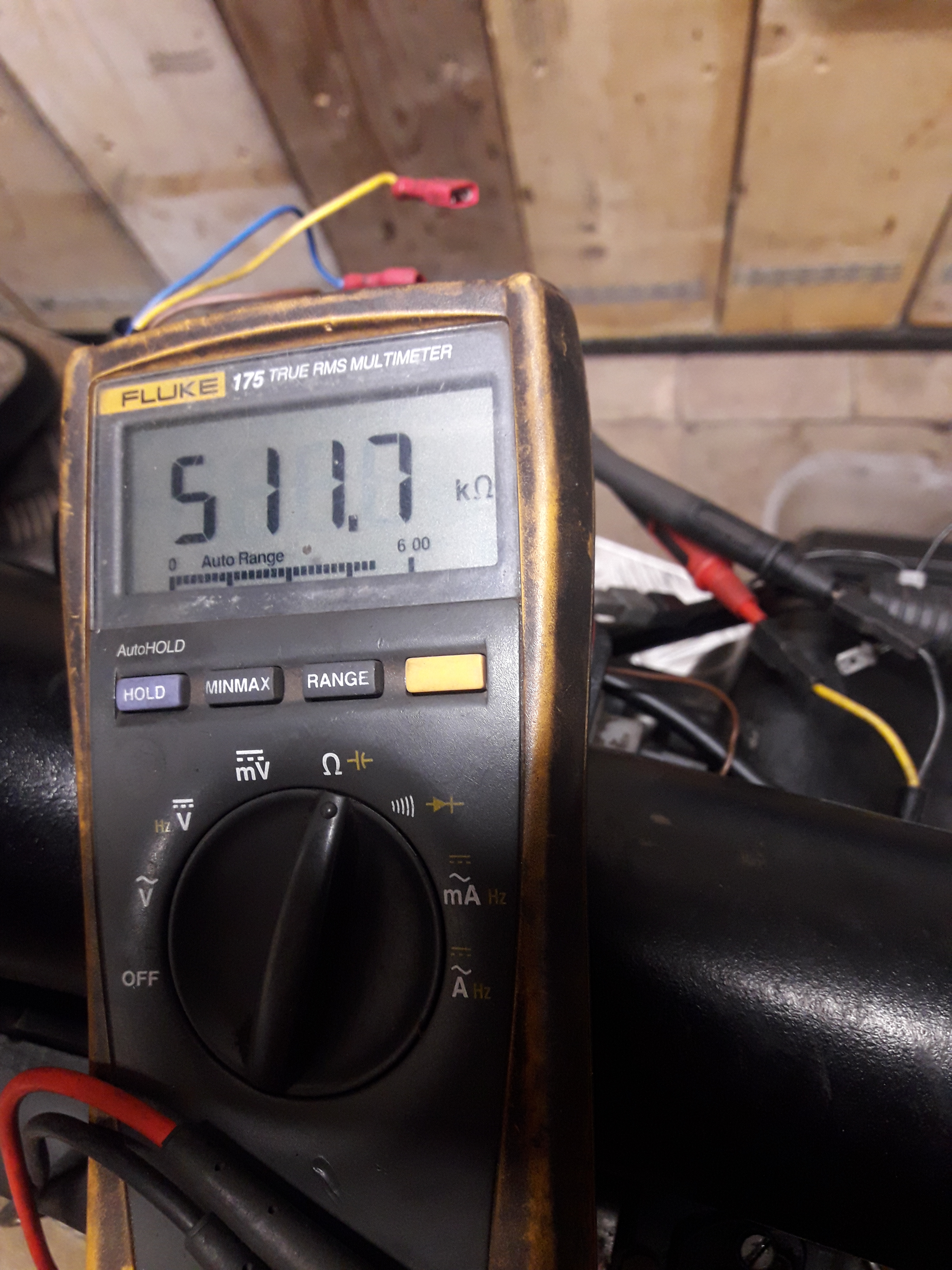

Berichtdoor blueridder » 06 jan 2019 10:07

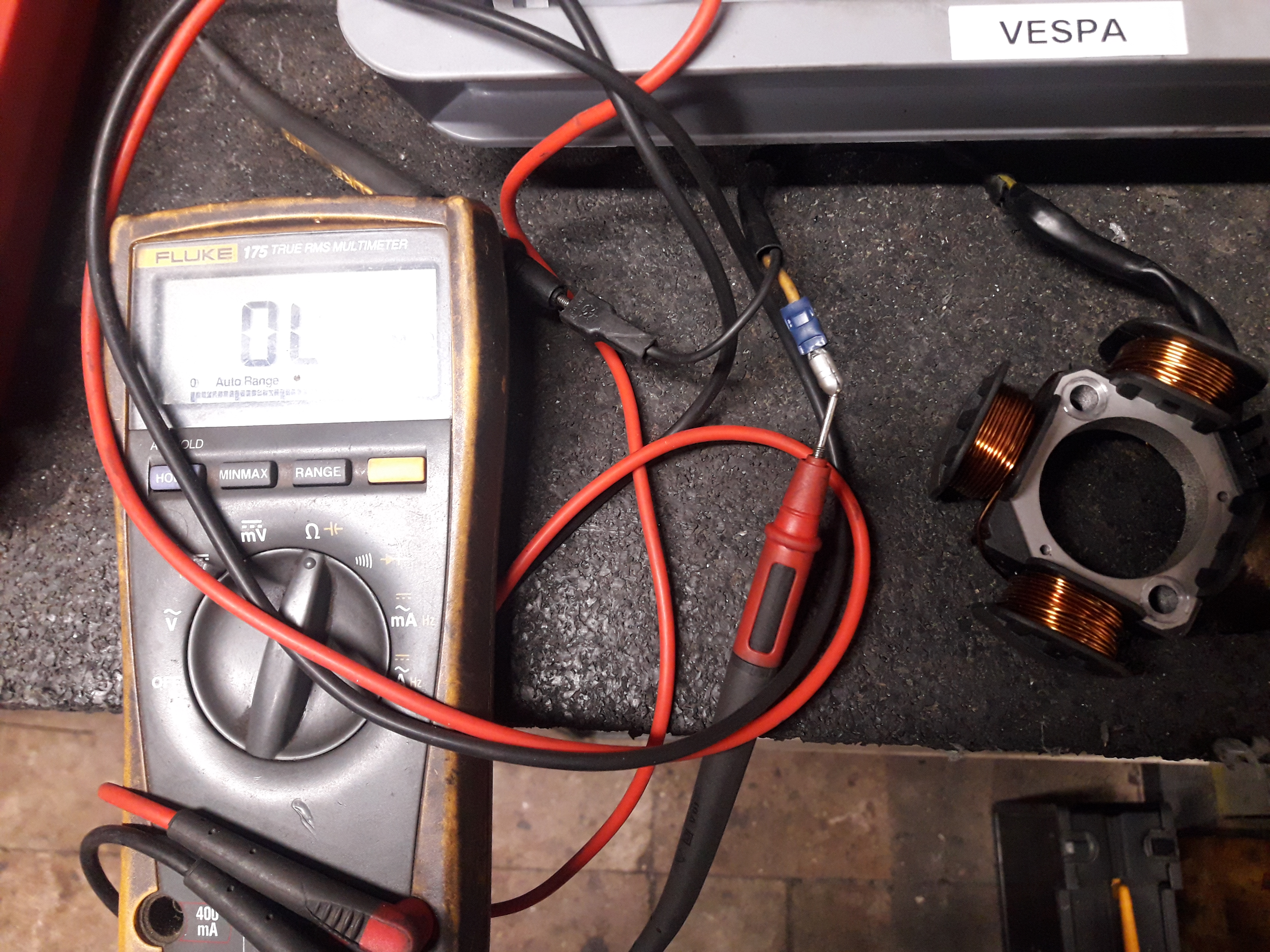

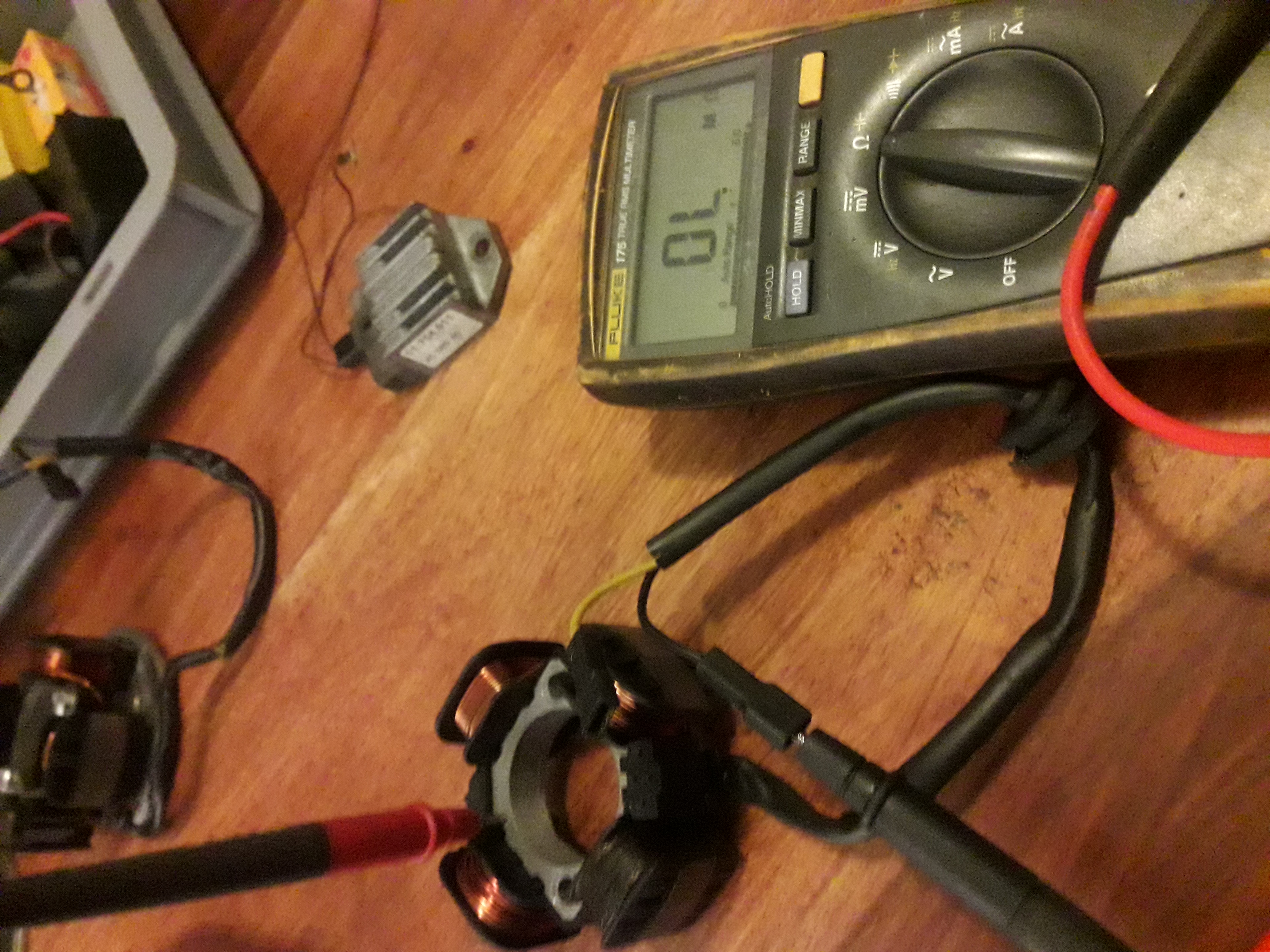

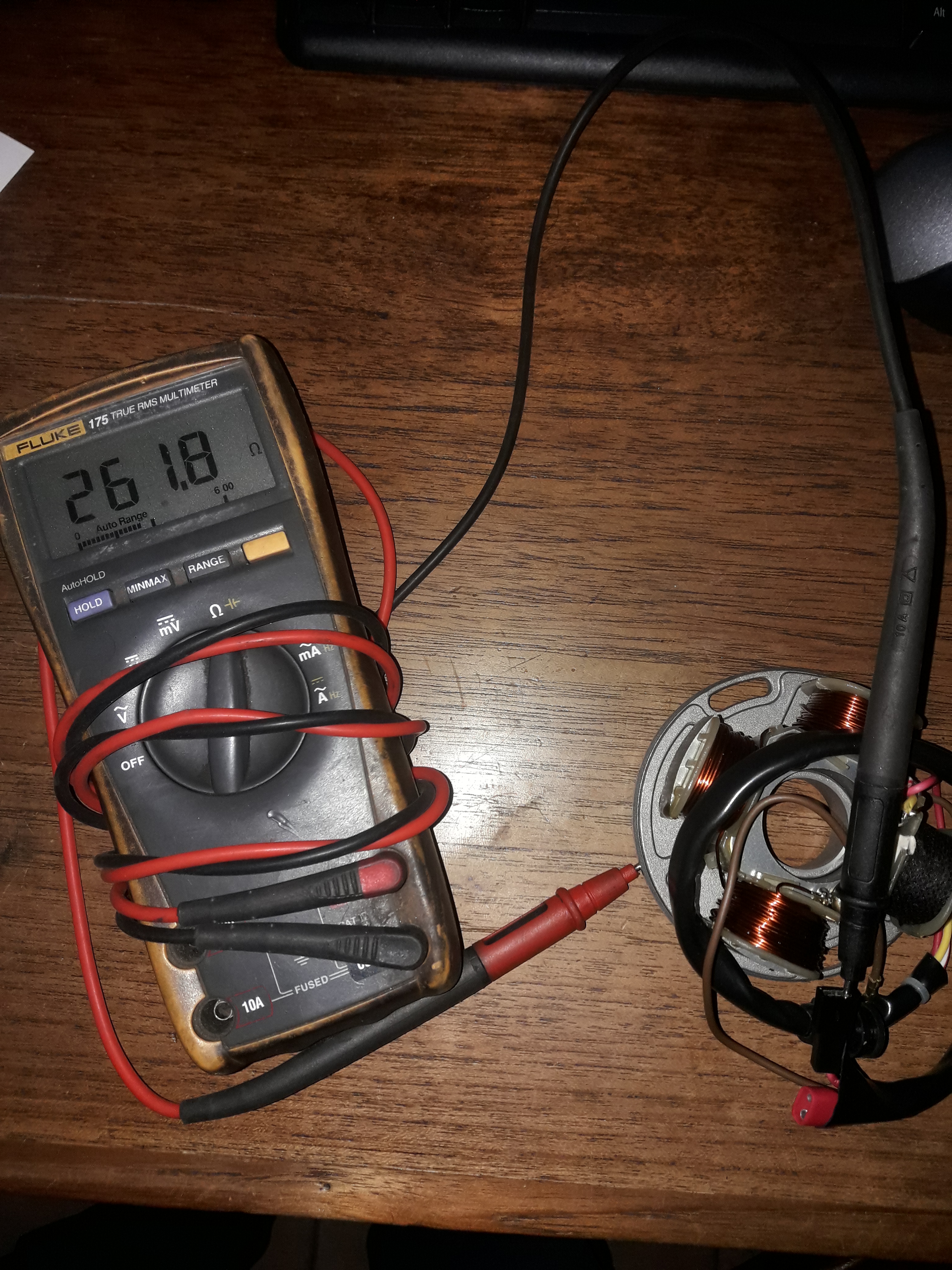

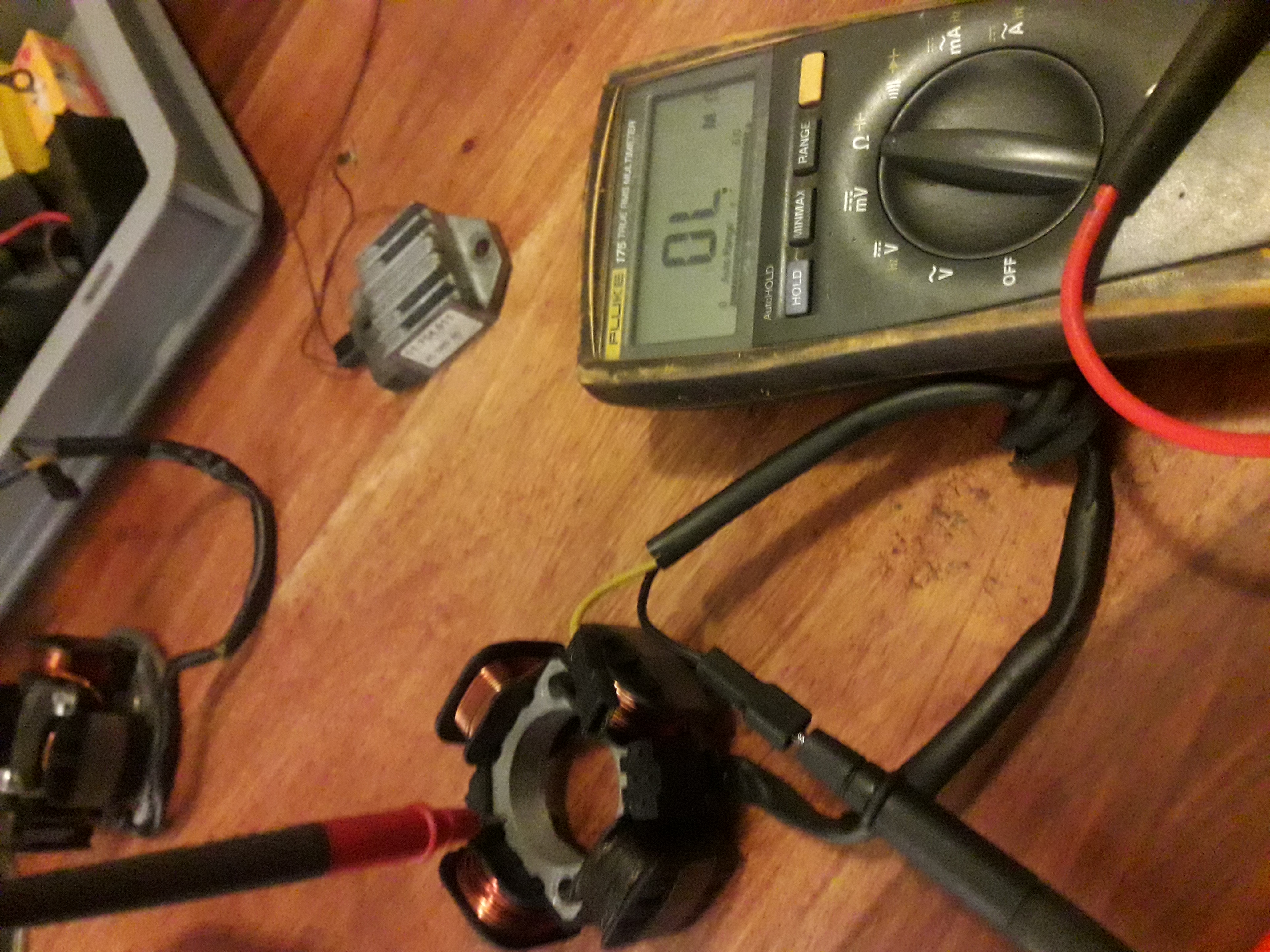

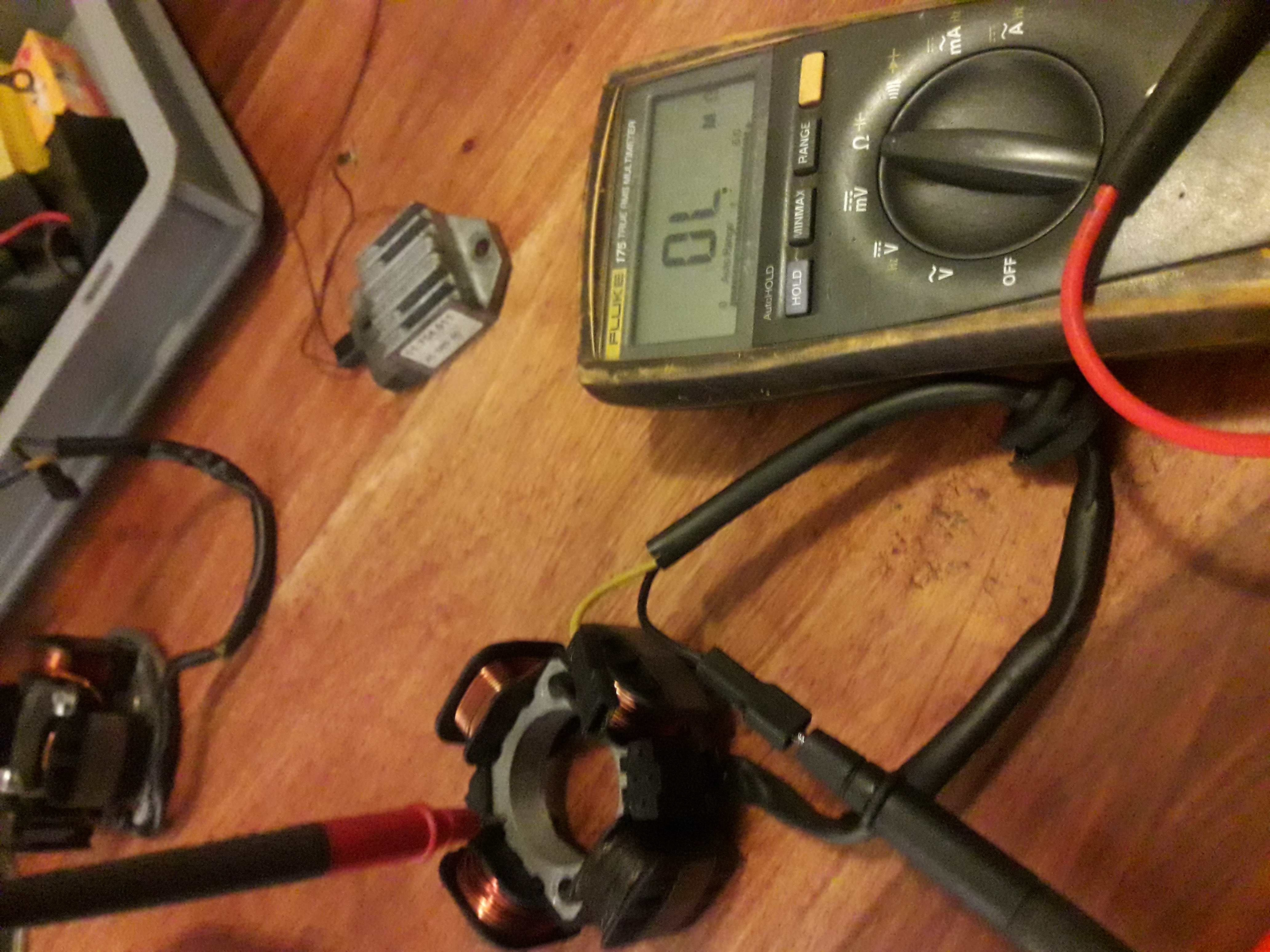

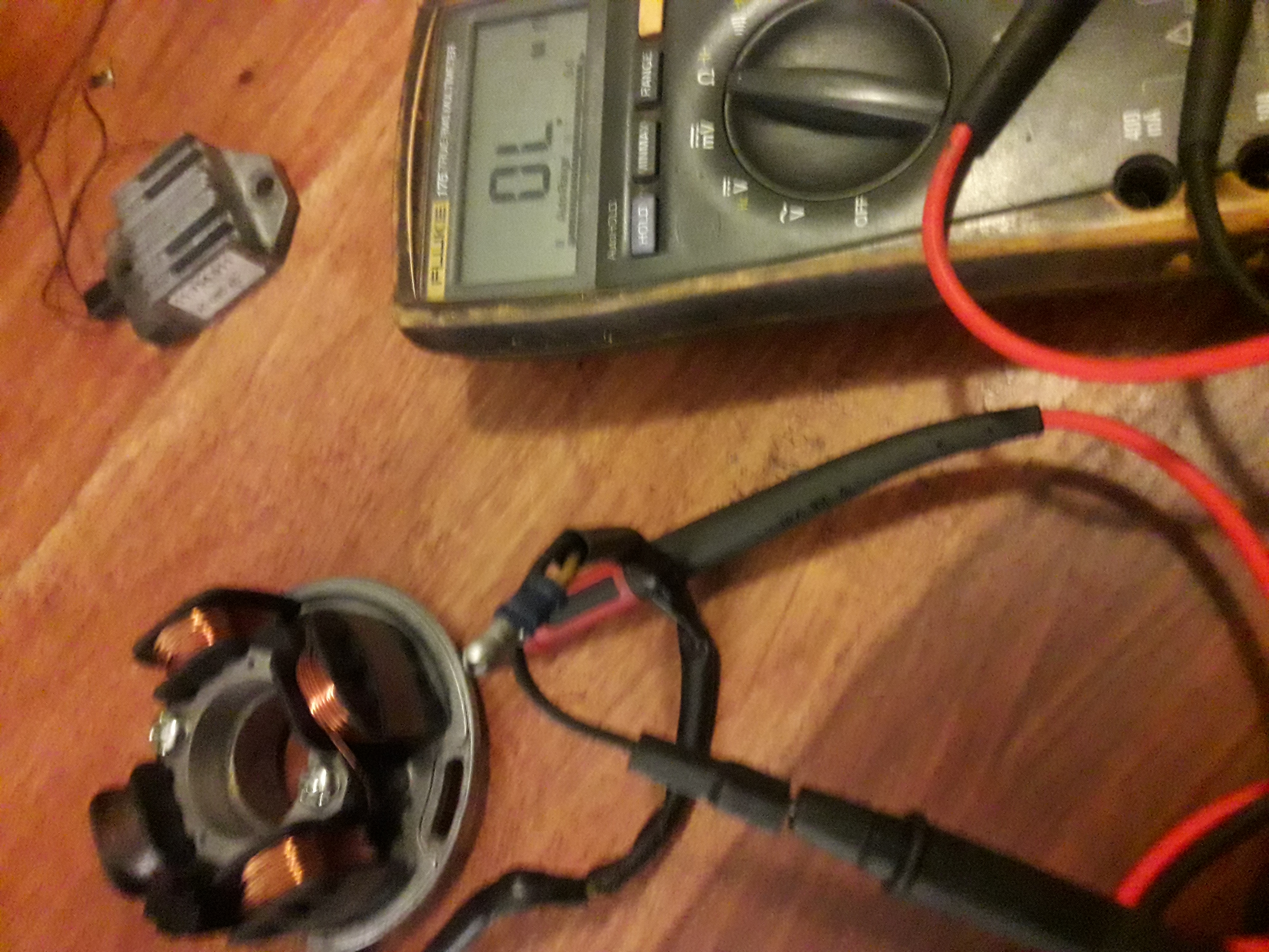

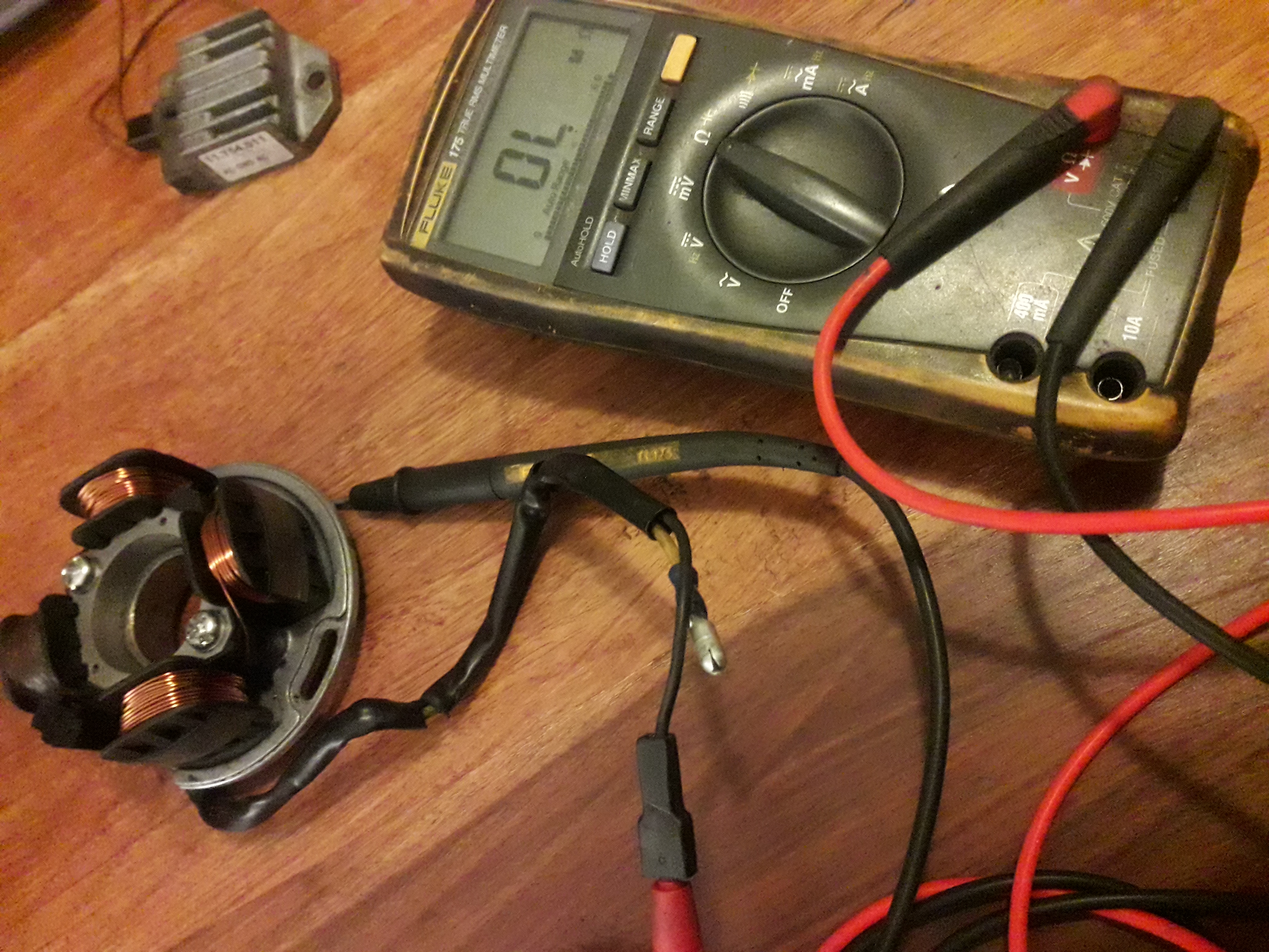

Hierbij enkele foto's van de verrichte metingen.
De pennen zijn om en omgezet of op het blok om de metingen te verrichten
Totaal 3 ontstekingen
De eerste 3 zit nu op de brommer geplaatst
De volgende 2 foto's zijn van de orginele welke er in zat, deze geeft nul aan, dus kan worden gezegd dat deze defect is?
De laatste 2 foto's zijn van een andere reserve opgebouwd.
Helaas doen de andere 2 het ook niet met starten.
Kan het zijn dat deze meting juist is en deze goed zijn >0 en vervolgens de bobine gemeten dient te worden?
grt

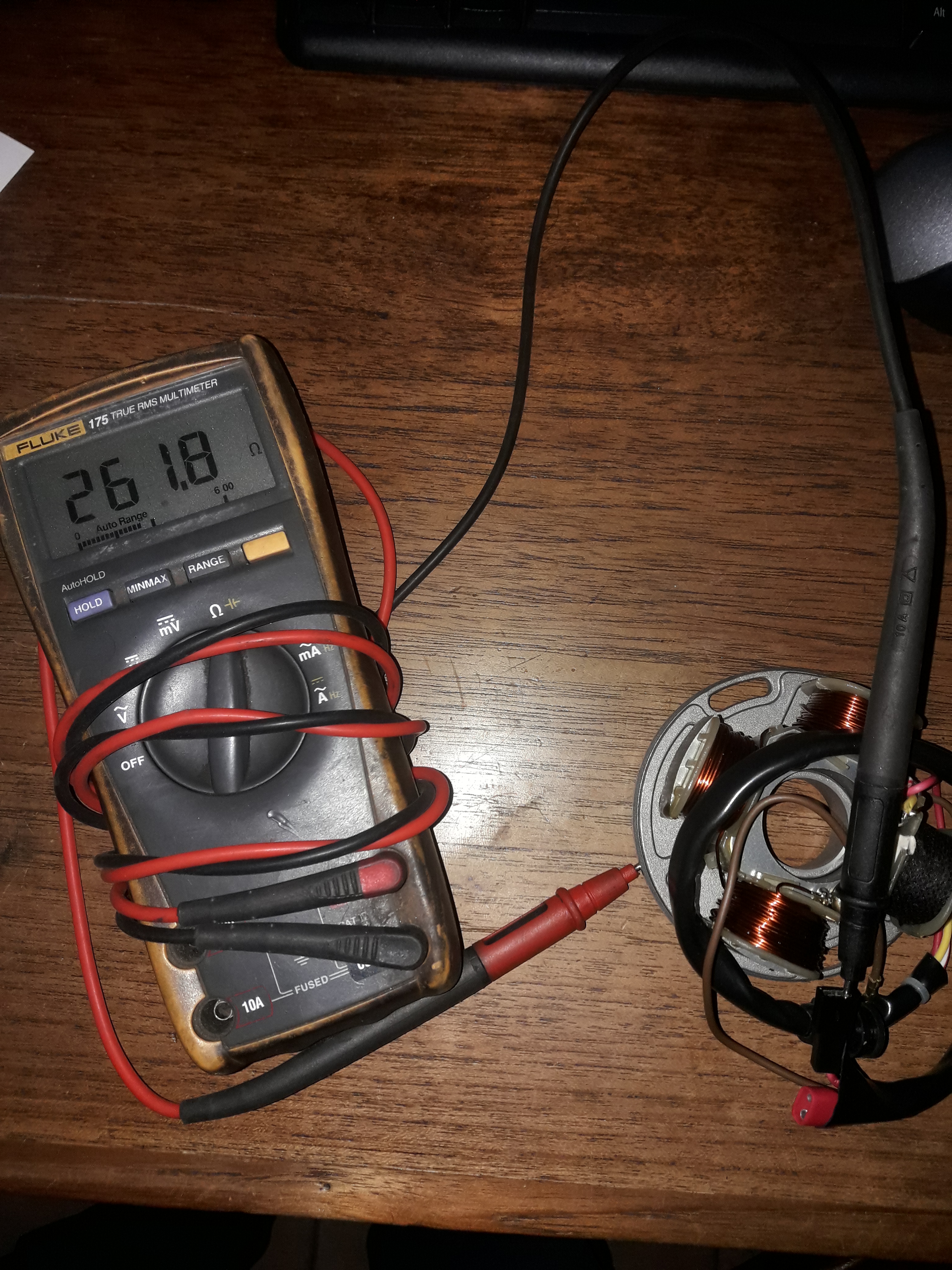

Berichten: 3884

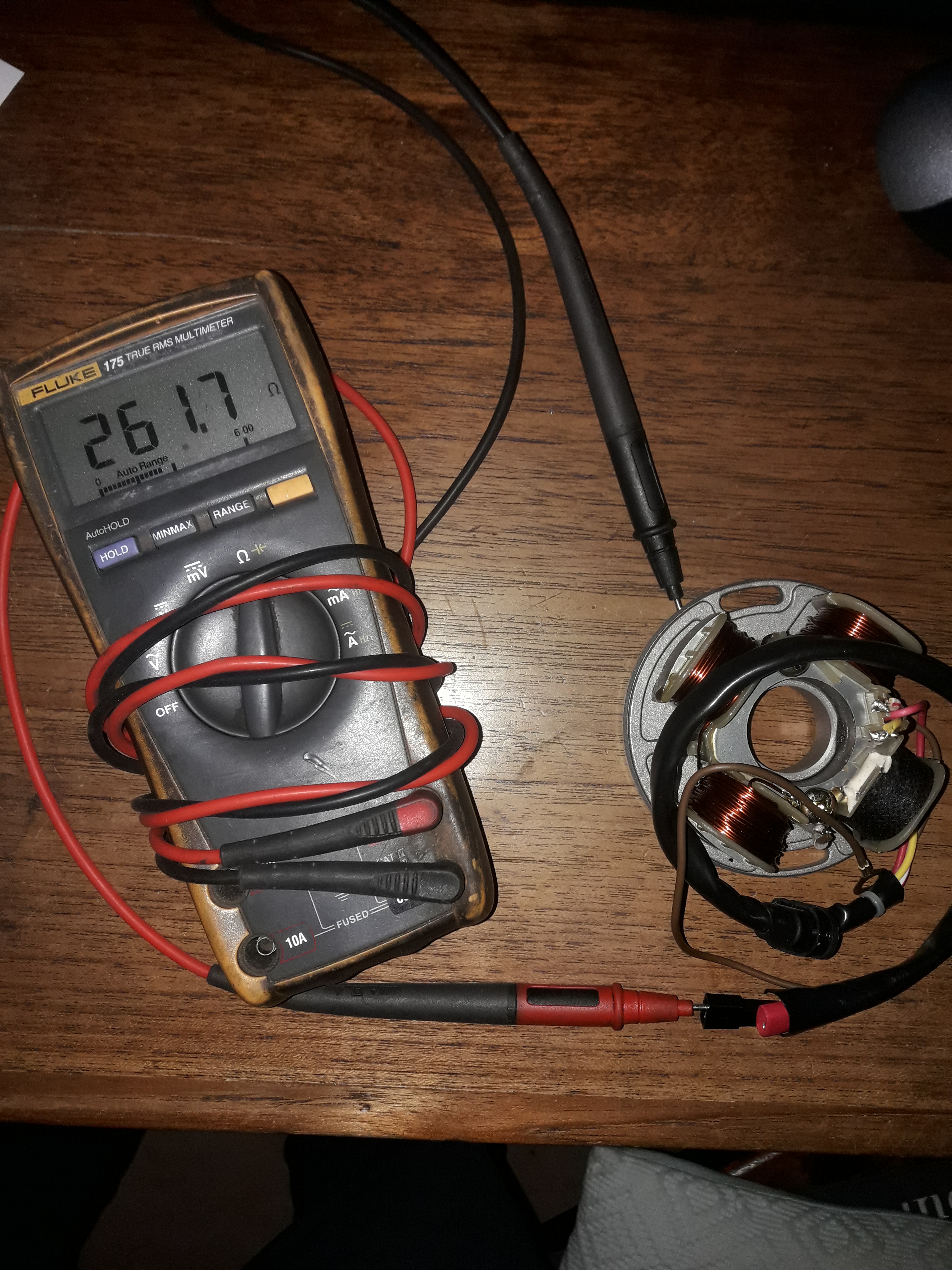

Berichtdoor fons716 » 06 jan 2019 14:43
Je meet verkeerd , gele draad is voor het licht en daar heb jij de multimeter op dus meet je door alle 4 de spoelen als je de meter op geel en zwart hebt.
1 draad van de multimeter op de zwarte draad van de ontsteking en de andere op de grondplaat (of op het blok)
Zie foto, grondplaat ligt op de zwarte bananen stekker van de multimeter.
Deze ontsteking werkt prima, dus als je rond de 300 ohm meet is het goed.
Nog ff met een andere meter gemeten, hier kun je beter zien hoe je moet meten.

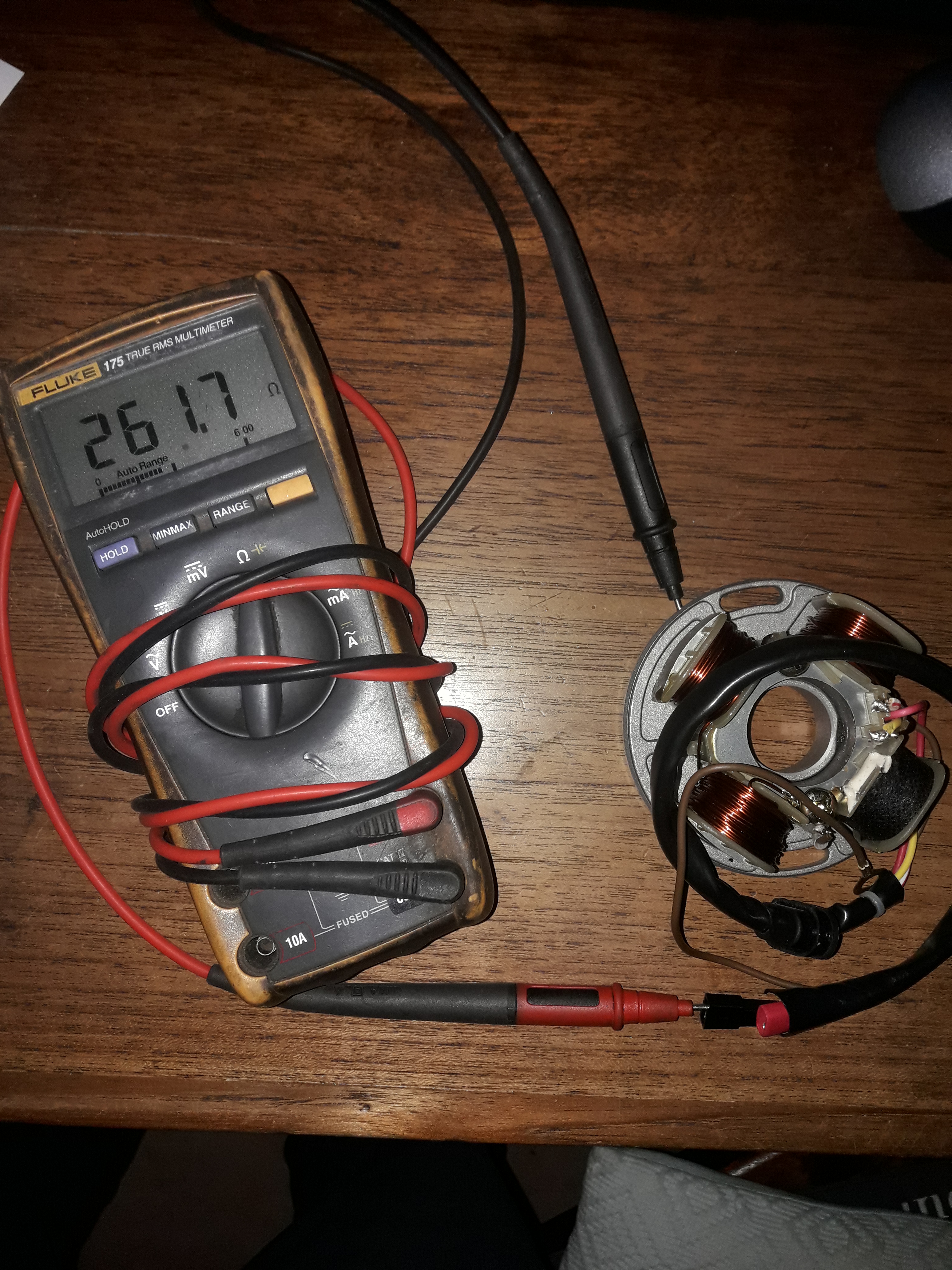

blueridder
Berichten: 127
Locatie: maastricht

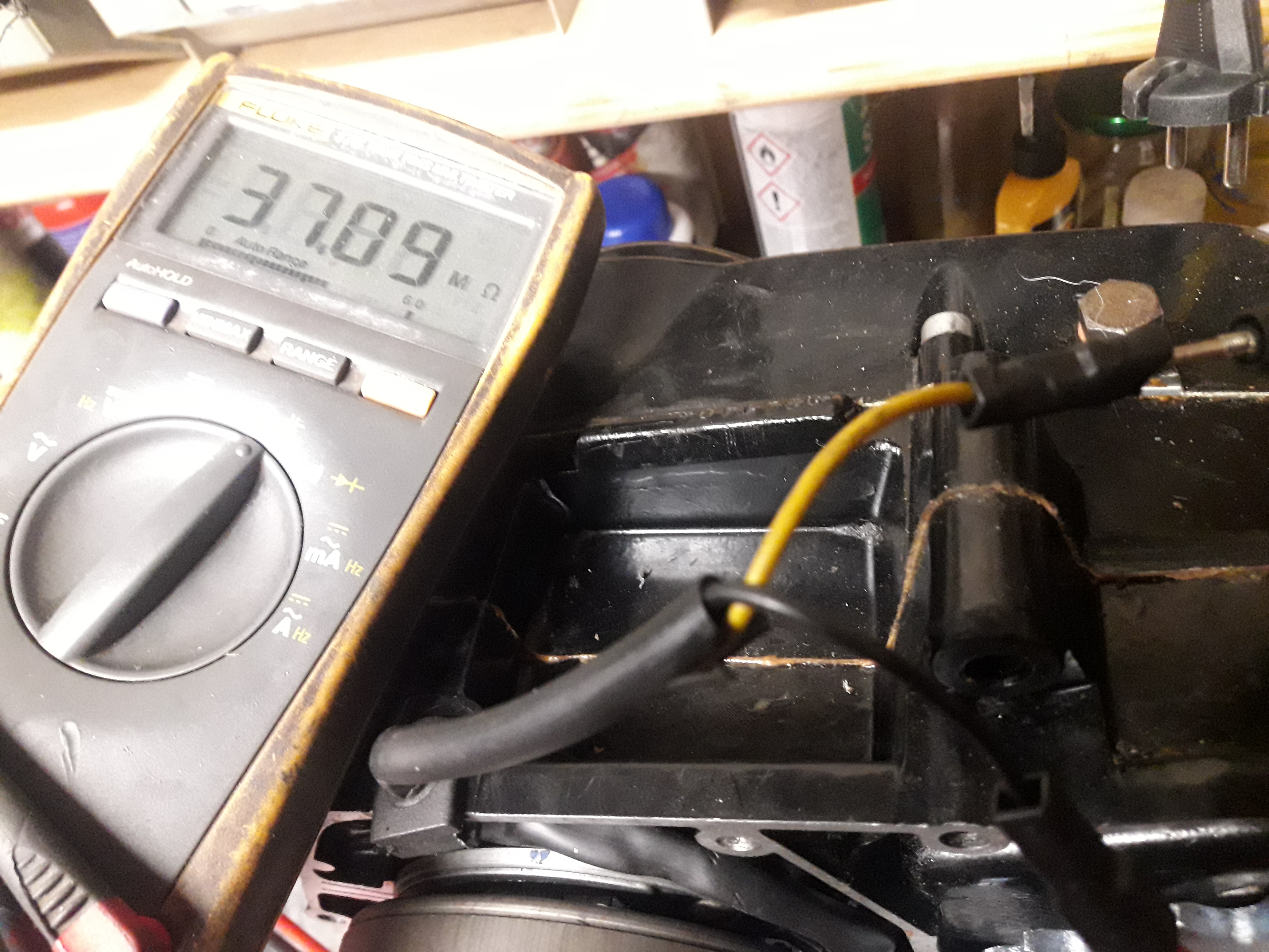

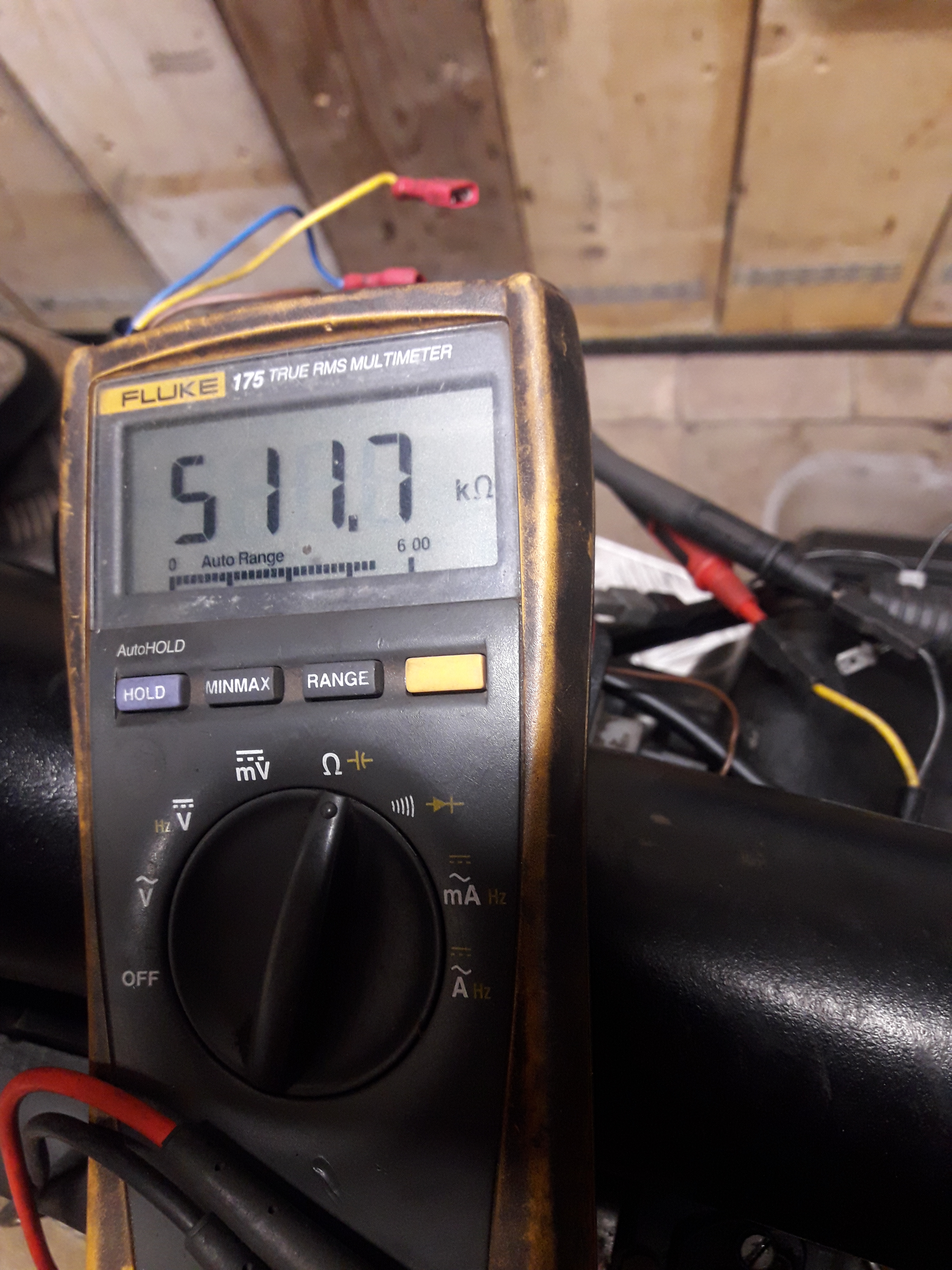

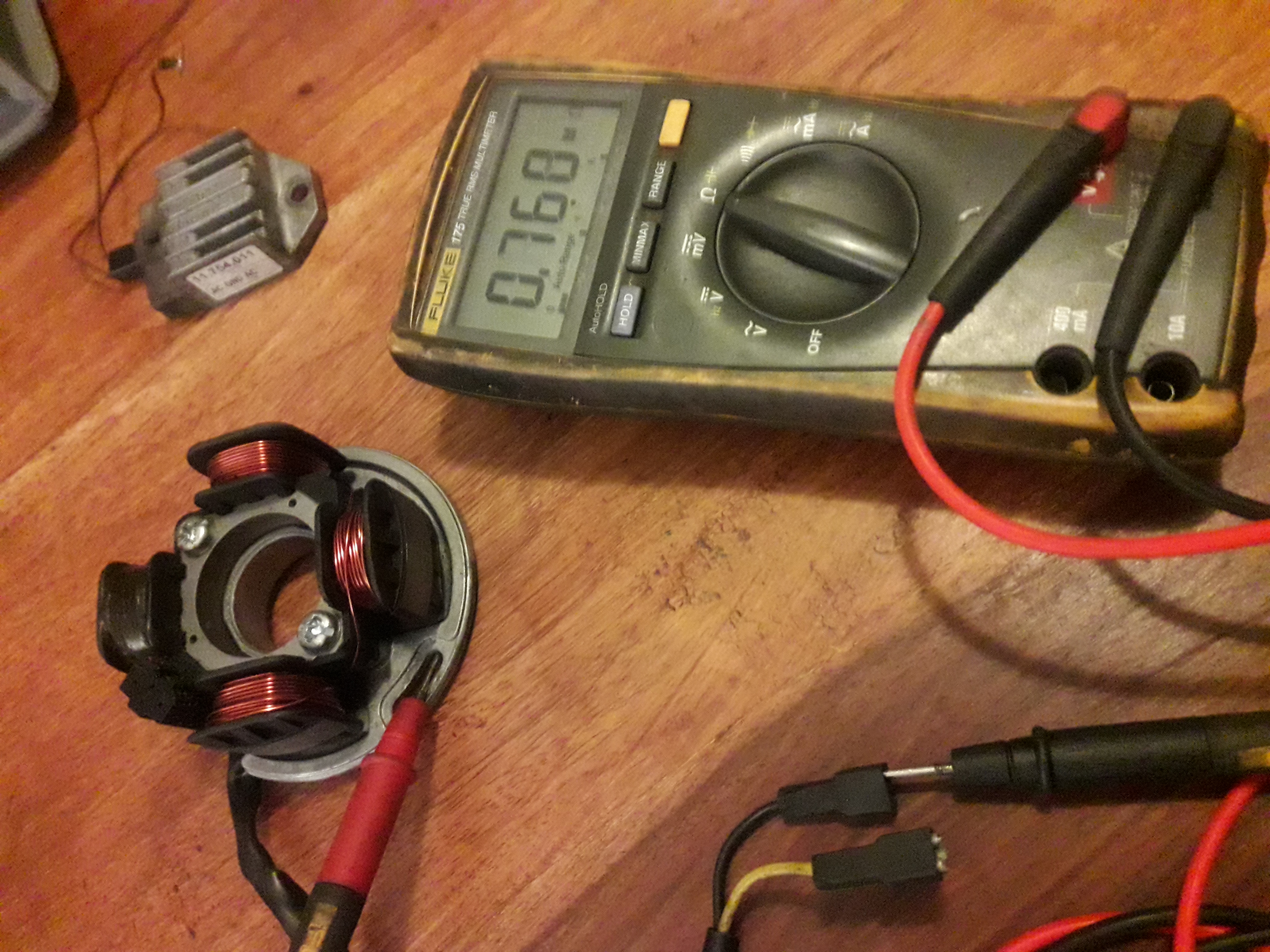

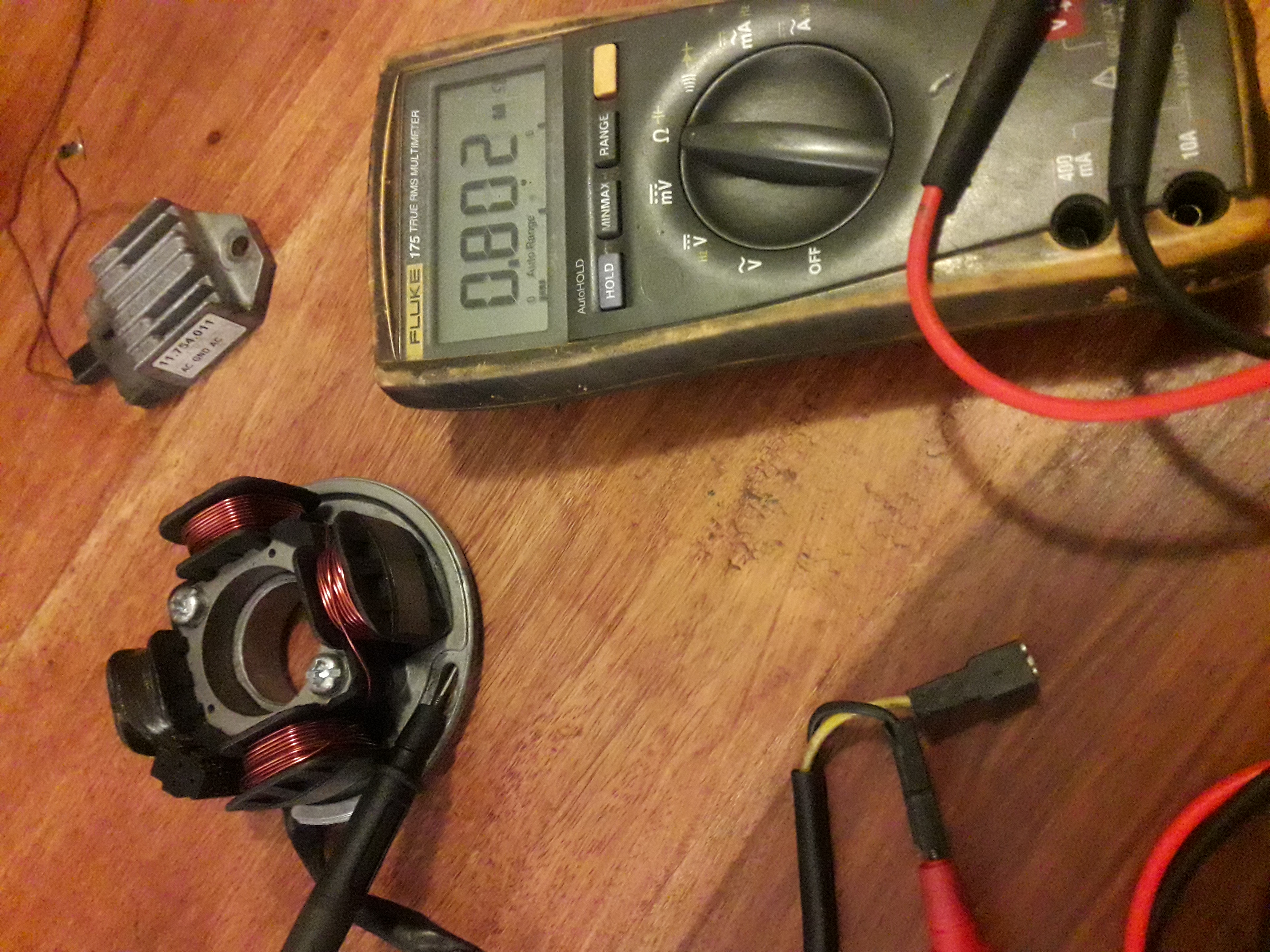

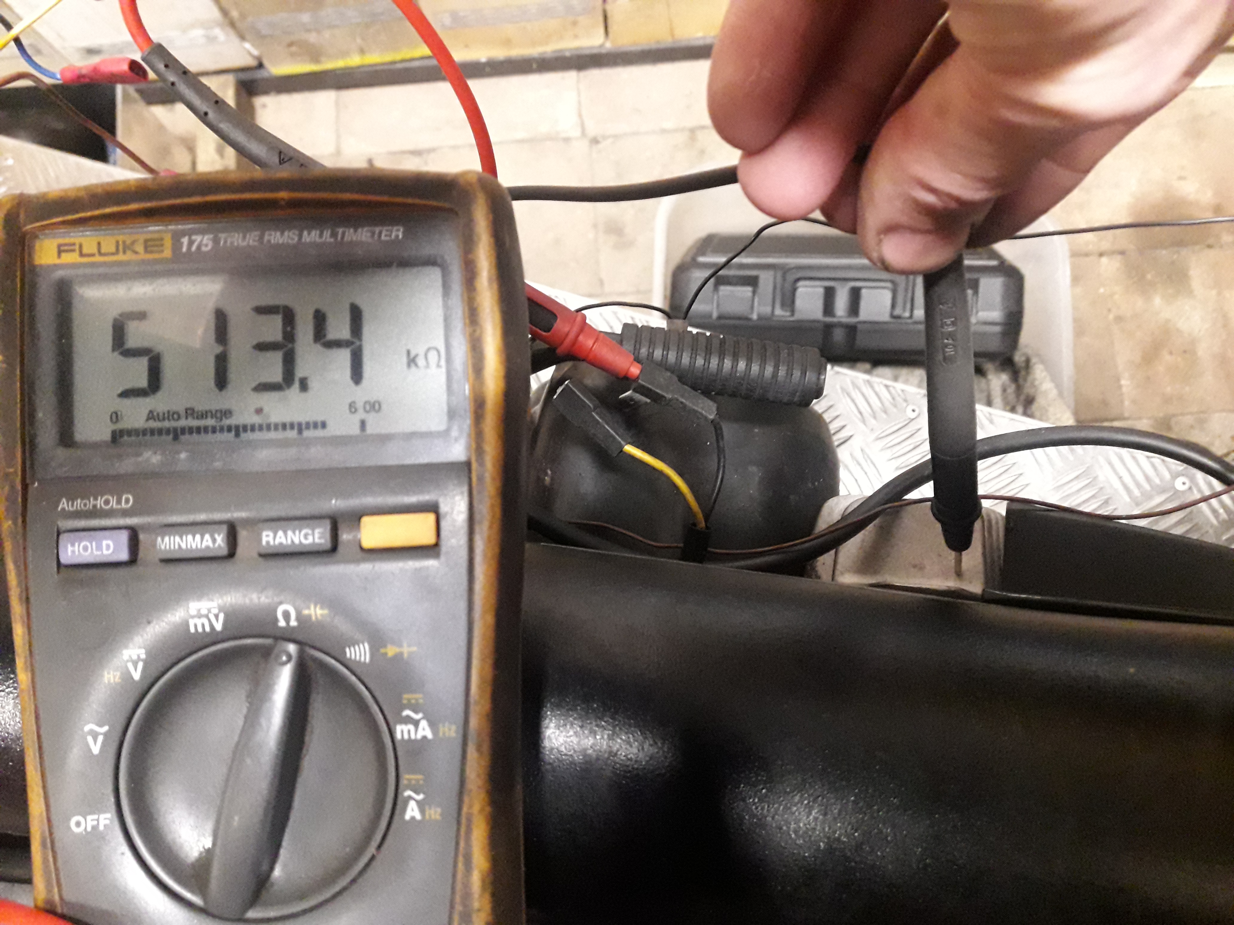

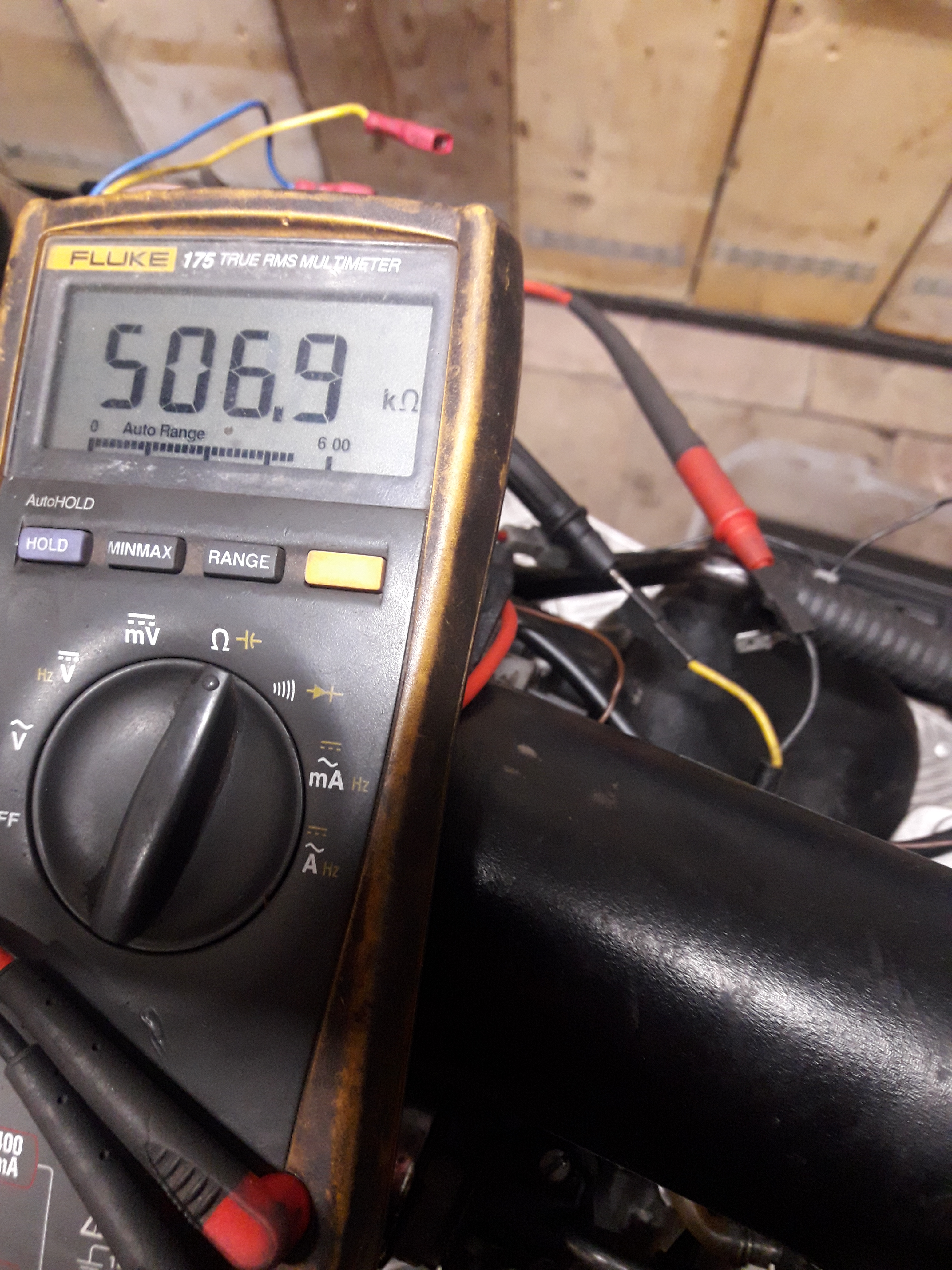

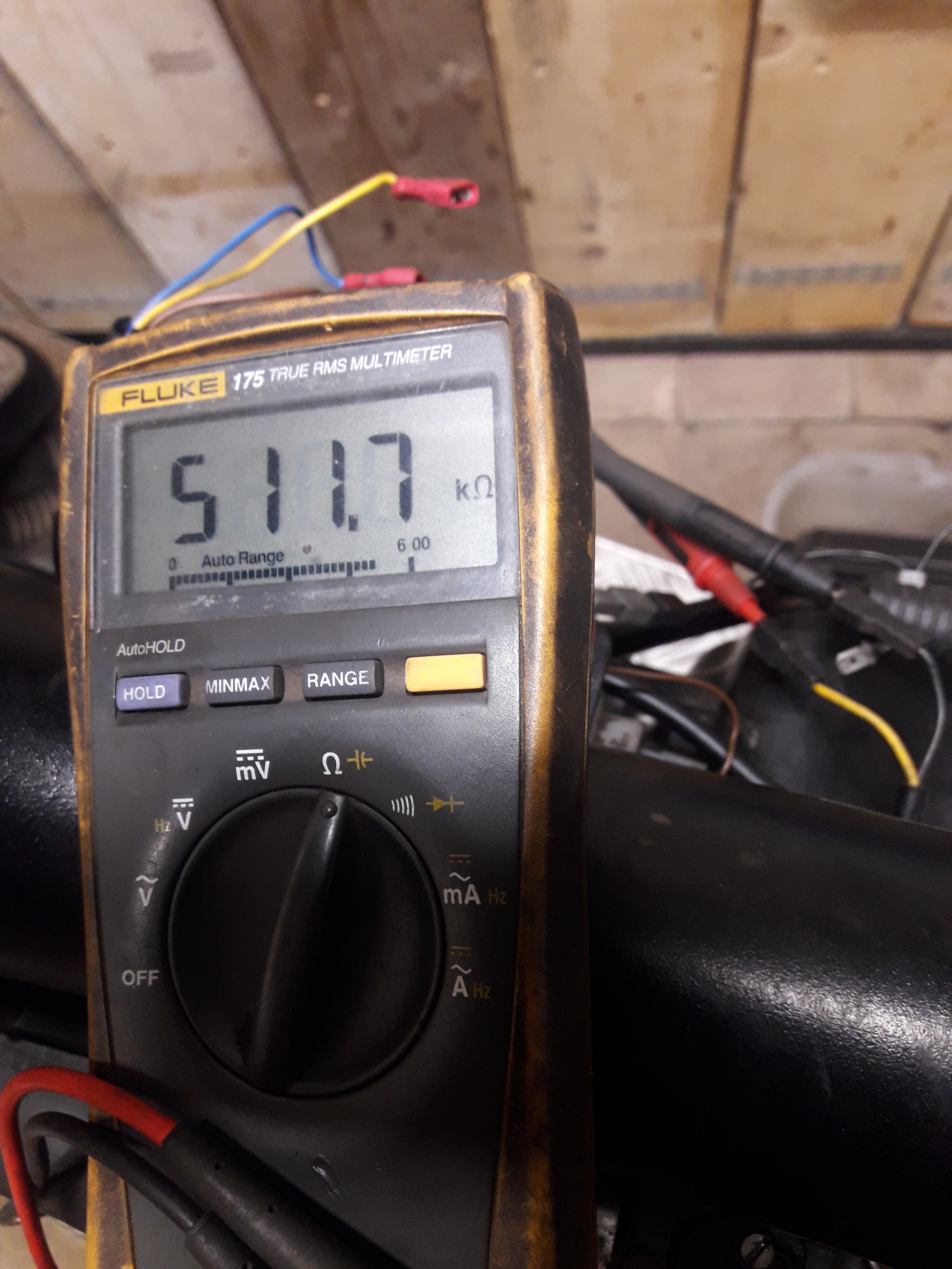

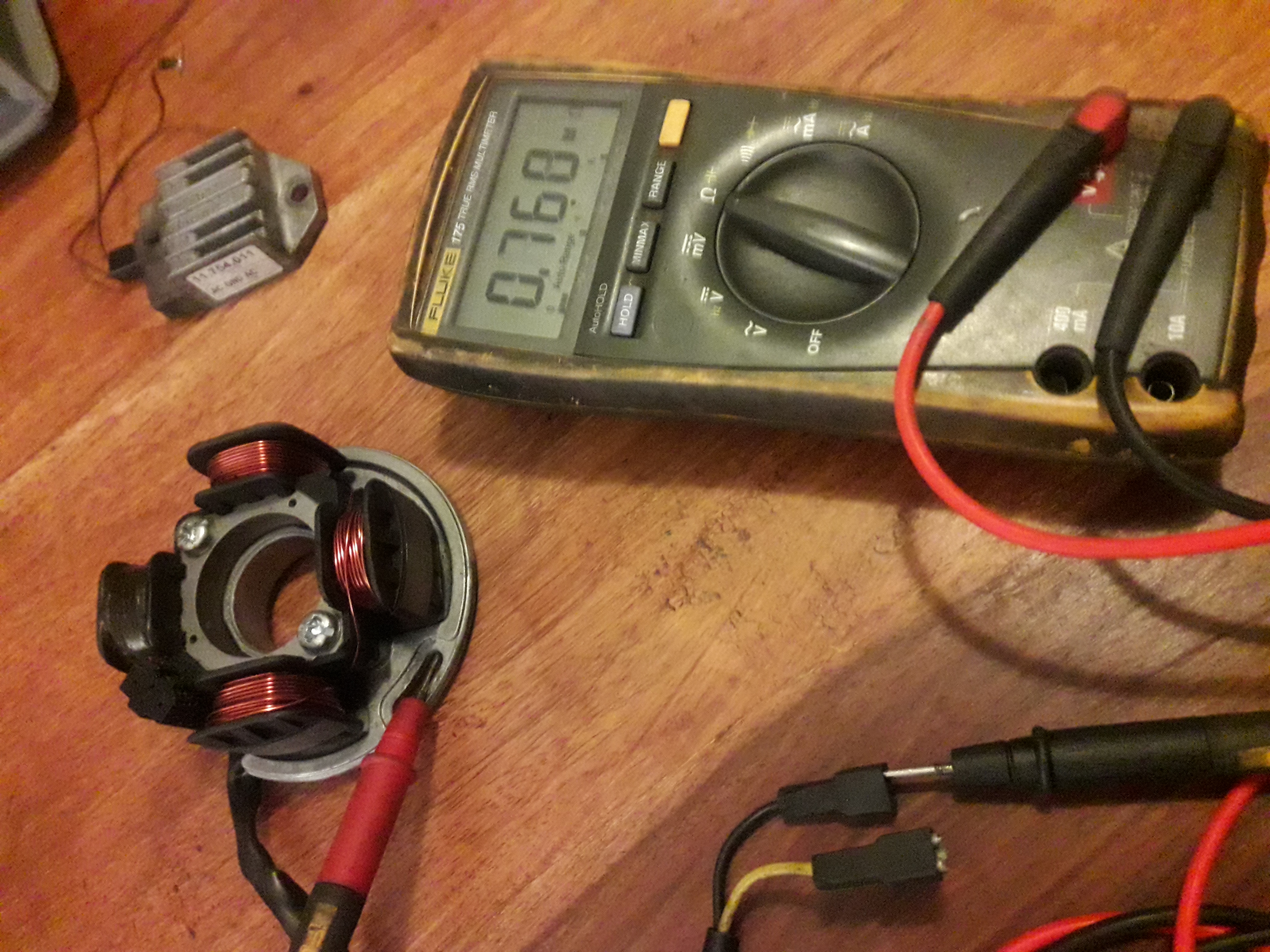

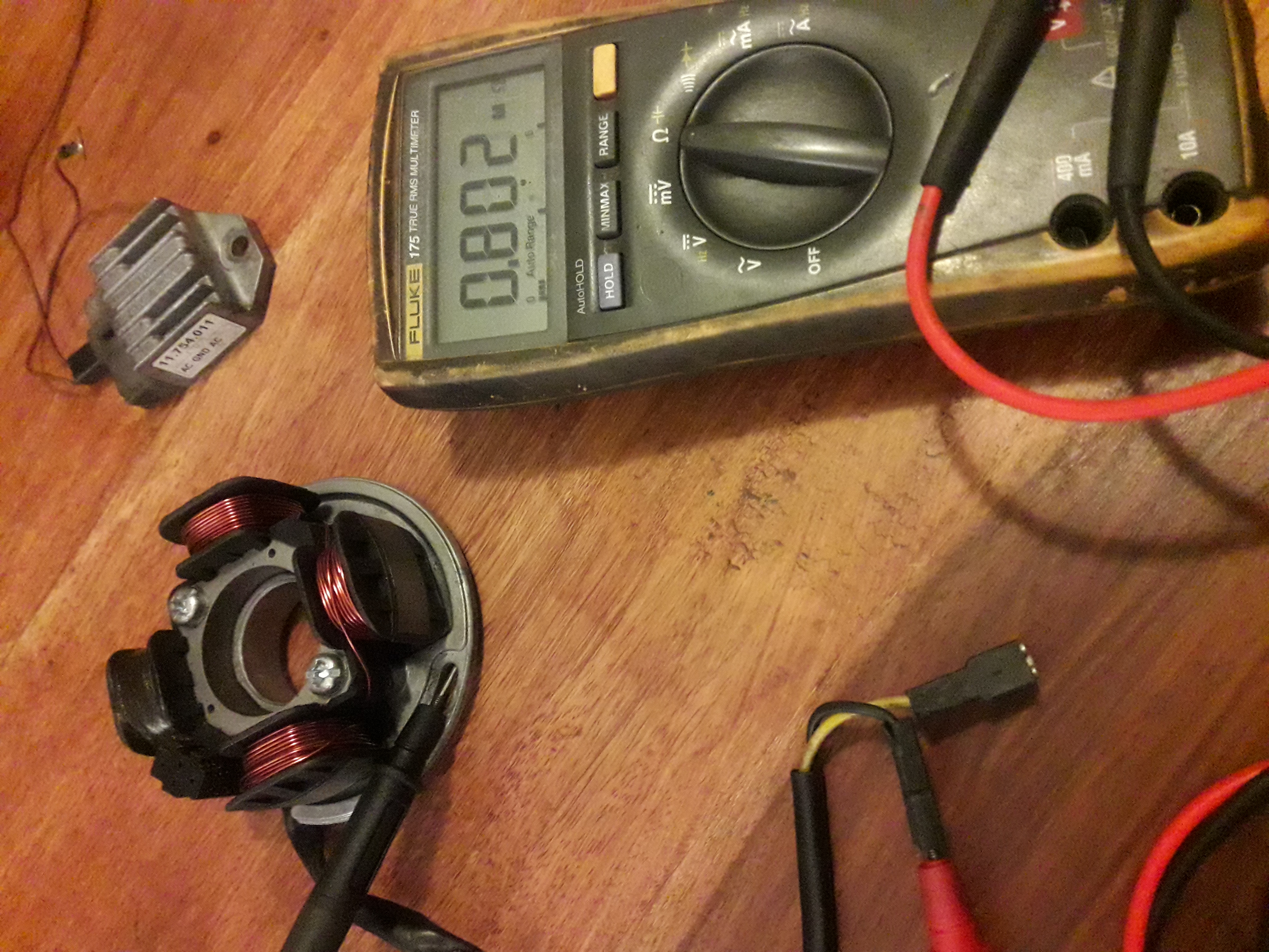

Berichtdoor blueridder » 08 jan 2019 18:36
de nieuwe meting uitgevoerd zoals aangereikt.
3 verschillende electrische ontstekingen waaronder de ontsteking die op de tomos zat.
Deze zat op de tomos en wijst o aan volgens de nieuwe aangereikt meting dus kan worden gezegd stuk?
Een andere ontsteking die geeft de volgende waardes aan:
En de laatste geeft ook 0 aan
De 2e meting met waardes blijkt meer dan 200 - 300 ohm te zijn, want er wordt >700 gemeten.
Kan dit? of is dit ook een indicatie van stuk zijn?
alvast weer bedankt voor reacties
grt
Loe
Berichten: 3884
Berichtdoor fons716 » 08 jan 2019 20:21
Je kunt die van 760 ohm proberen maar ik verwacht dat daar geen spanning genoeg uit komt, ff monteren en dan tijdens het kicken-starten meten op de zwarte draad dan moet je meer als 60 volt wisselstroom meten.

De 760 ohm al gemonteerd gehad en daar vonkt dit ook niet mee. Zal nieuwe bestellen en kijken wat dan gebeurd. Dank voor de service tot zover. Wordt vervolgd.

Berichten: 9683
Berichtdoor shadowranger » 12 jan 2019 12:42

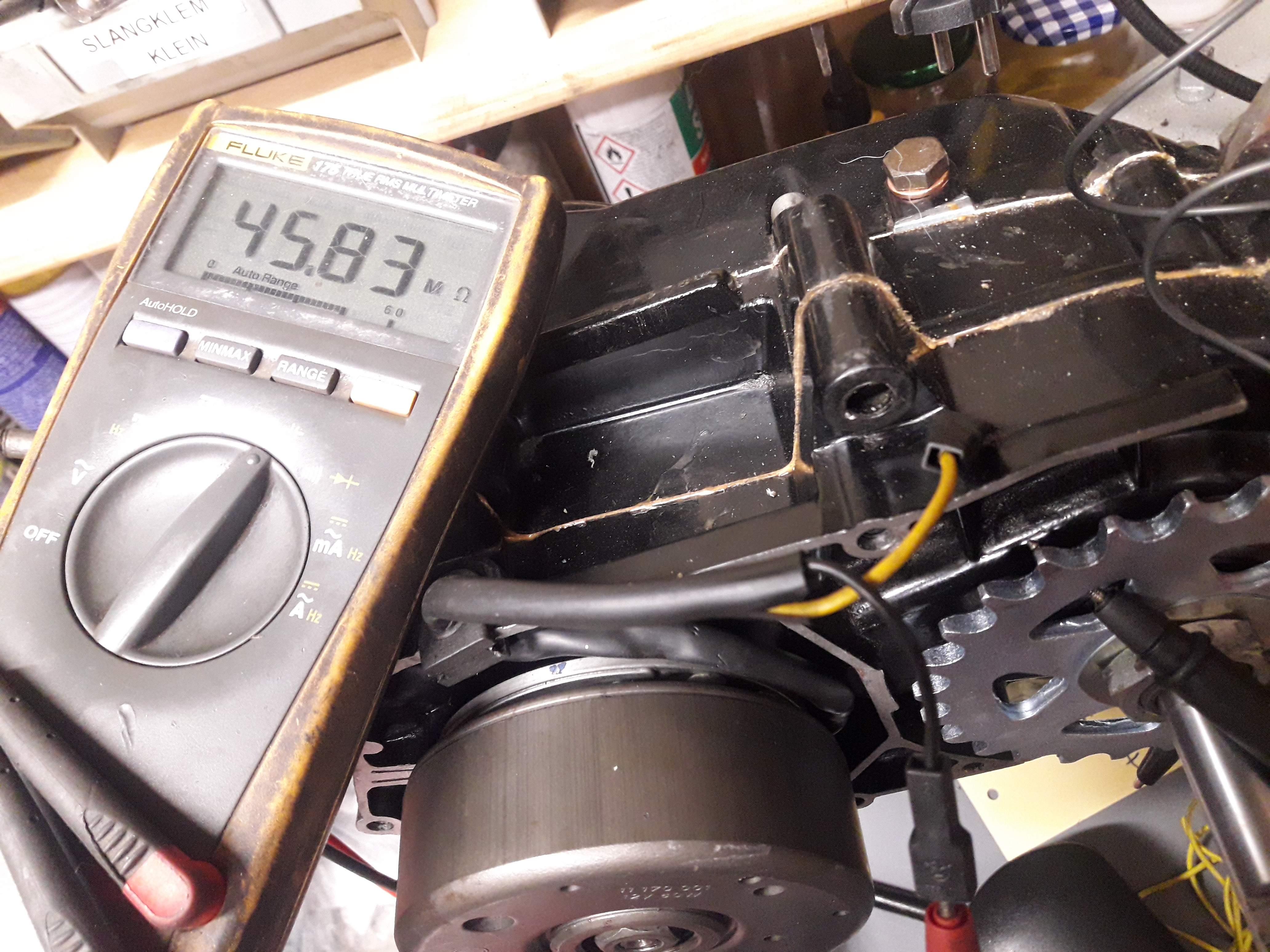

OL slaat op oneindig hoog, dus draadbreuk. Dit zie je ook op de display als de testdraden nergens aangesloten zijn. Check eens bij het plastic blokje tussen de spoelen of daar geen draadbreuk zit.
Wat is de wisselspanning uit de ontsteking van 700 Ohm? (ontstekingsdraad)
blueridder
Berichten: 127
Locatie: maastricht
Berichtdoor blueridder » 12 jan 2019 16:21

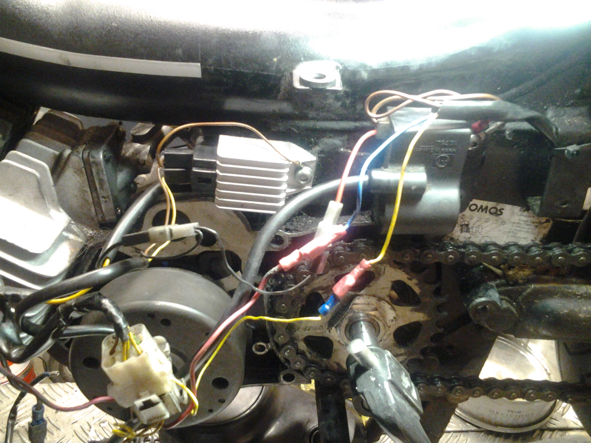

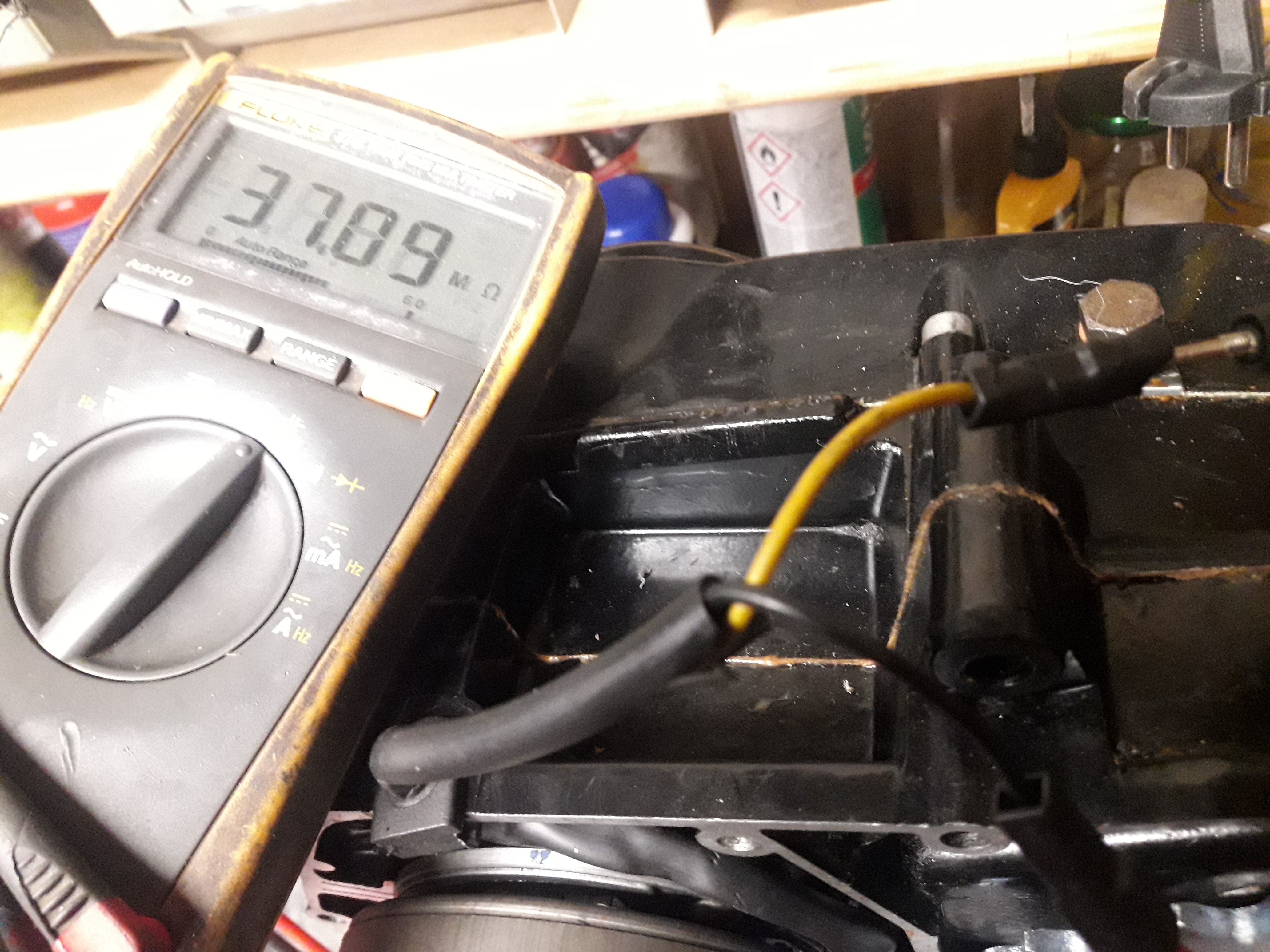

Vandaag de bestelde ontsteking ontvangen en deze geeft de volgende meting aan die er beter uitziet.
Morgen inbouwen en ben benieuwd.
De wisselspanning geeft aan 10,6 MV AC
Berichten: 3884
Berichtdoor fons716 » 12 jan 2019 17:57
Die waarde ziet er beter uit, op die andere foto zie ik volgens mij ook een M op het display...(mega ohm)

Berichtdoor blueridder » 13 jan 2019 13:55
Daar zijn we weer.
De ontsteking ingebouwd en starten/
Dank voor de hulp en nu op naar het aanleggen van nieuwe draden verlichting want dat is ook een hooiberg.
effe schema erbij pakken en dan kan die weer.
Nogmaals dank en tot een volgende uitdaging
