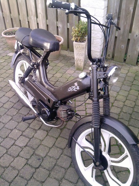

Nee maar mijne heeft een veel kleine Cilinder dan de normale 50cc
Zie foto.
kijk cilinder
Sugi
Berichten: 375
Berichtdoor Sugi » 21 feb 2010 17:40
dat is gewoon 50cc, een zogenaamde ei-cilinder.
