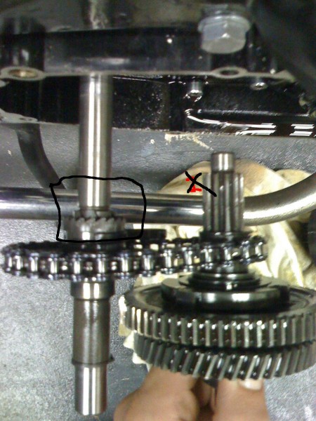

Toen ik in de brommerwinkel was met mijn blok om mijn middentandwiel te vervangen, wezen ze mij erop dat ik een ringetje mistte tussen mijn startmof en mijn middentandwiel. Zij hadden dit ringetje niet op voorraad en konden me ook zo 1 2 3 niet vertellen hoe dit heette, dus misschien weet iemand van jullie dit?
In het zwarte blokje zou een ringetje missen...

Niemand die weet of er iets mist ja of nee en zo ja hoe dit heet? (A) wil graag verder XD

Is het erg dat deze mist? en is het iets als een shim ofzo? Want zoiets staat me bij van wat ze in de brommerwinkel zeiden nl...
Kan ik starten of zeggen jullie eerst ringetje erop?

Ja dat is waar. maar als ik in dit werkplaatshandboek kijk op pagina 26 ( http://www.mopedriders.org/article_view ... fldAuto=21 ) dat lijkt het me alsof er geen ringetje achter hoort... Ben een beetje in de war doordat ik op exploded views niks kan vinden van een ringetje, maar ze in de winkel zeggen dat her wel een ringetje hoort...

Berichtdoor shadowranger » 04 sep 2010 12:13
Er hoort een dikke ring tussen de startmof en het middentandwiel te zitten om te voorkomen dat de vertanding van de kickstartas tegen het middentandwiel komt. Net zoals de ring achter het koppelingshuis bij de krukaskeerring. Ik heb deze er wel tussen, en de grootte ervan is precies de buitendiameter van de kickstartas en de binnenkant van het deel van je middentandwiel. Dikte = +/- 2mm.
Edit: dikte aangepast met dank aan Poekelen. :mrgreen:
Er hoort iig geen seegerring op.
Het zou om ring nr 2 moeten gaan op onderstaande afbeelding. Deze wordt vanaf de zijde waar je pedaal hoort te zitten op de as geschoven en deze past dus precies in de uitsparing van dat middentandwiel. Misschien als je bij een officiële Tomos dealer vraagt om de onderdelenlijst dat je deze kan aanwijzen. Daar staat een onderdeelnummer bij. Ik weet zo alleen niet welke dat is.

Berichtdoor poekelen » 04 sep 2010 12:47
10205.702 2 Vulring 2,0mm
http://www.tomosforum.nl/exploded_views ... lijst.html

Berichtdoor druif » 04 sep 2010 18:52
deze ring hoort er dus om ervoor te zorgen dat de tandjes van mijn startmof de tandjes van mijn middentandwiel niet raken? Waarom zitten er dan tandjes?

Berichtdoor shadowranger » 06 sep 2010 12:32
Deze ring is ervoor dat de kickstartas niet je naaldlager raakt in het middentandwiel. Daanaast waren de eerste blokken uitgerust met trappers. Daardoor kon je fietsen met de motor uit. Aangezien alle blokken tegenwoordig een kickstart hebben is die functie niet meer nodig en hebben ze een extra ring ertussen geplaatst.
