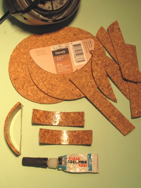

weer bruikbaar gemaakt. Ook heb ik de kurksegmentjes gewisseld voor nieuwe gemaakt uit kurkplaat van "BLOKKER" De segmentjes staan maar een papier-dikte vrij van de koppelingstrommel. Het motorfietsje heeft nog nooit zo fijn in de
1e versnelling gelopen.Direkt bij het gas geven begint de brommer te rijden.Ook is het nu mogelijk om 5 Km. per uur te rijden zonder schokken en andere geluiden. Dit kan soms wel eens handig zijn. Het enige nadeel is vermoedelijk, dat de Tomos segmentjes veel sterker zijn dan deze uit BLOKKER kurkplaat. De kurkkruimels zijn veel minder sterk met elkaar verbonden. Helaas was er over- Leer- segmentjes te wijnig bekend op de site. Van harte bedankt voor de hulp, voorlopig rijdt het weer. Groeten Hubert

Kurksegmenten uit BLOKKER - kurkplaat

Vwb de tip over de koppeling-kurk van Blokker is misschien een gouden voor wie geen beschikking heeft over leer. Ik vermoed alleen dat de secondelijm het niet lang gaat volhouden. Verder een andere tip van mijn zijde. Als er nieuwe voering is geplakt op de segmenten is het verstandig deze voor de periode van 24-48 uur in de ATF te leggen (versnellingsbak-olie)_ om te voorkomen dat ze droog lopen bij 1e gebruik.
