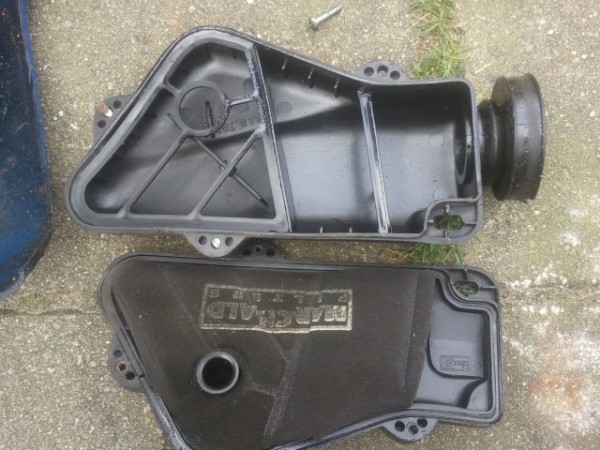

daarna zag ik dat er in mijn luchtfilter geen begrenzer meer zit, kan dit nou het probleem zijn voor het inhouden op top en het TRRR geluid op top?
hier hoort toch een begrenzer in te zitten?
http://www.whatsappoppc.net
ome henk
Berichten: 138
Berichtdoor ome henk » 01 apr 2012 11:58
Ja dat is de oorzaak,14/9 carb is te klein voor zoveel lucht.
Of je zoekt zo'n begrenzer/slangetje of je "knutseld"wat aan de luchtinlaat van de luchtfilter zodat die wat kleiner word.
Henk
