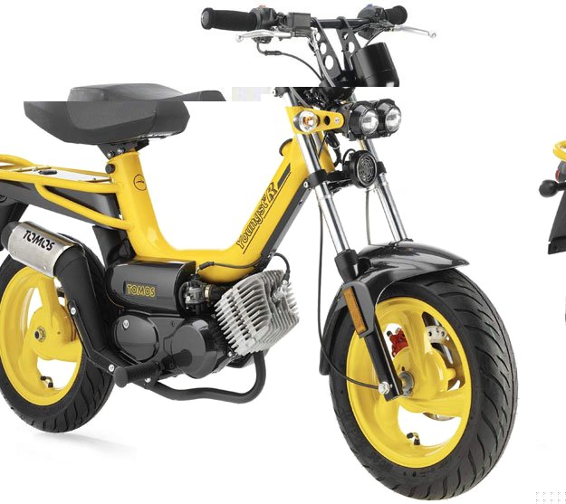

hallo ik speel met het idee om mijn voorvork met ongeveer 10 cm te verlengen (chopper idee)
nu vraag ik me af of ik zou moeten gaan lassen aan de bestaande poten of zijn er langere poten op de markt die ook passen?
ook zit ik er aan te denken om het zadel te vervangen door een zadel van een funtastic, past deze er zo op of moet er hier ook gelast worden?
als iemand een idee of tip heet graag!!!!!
