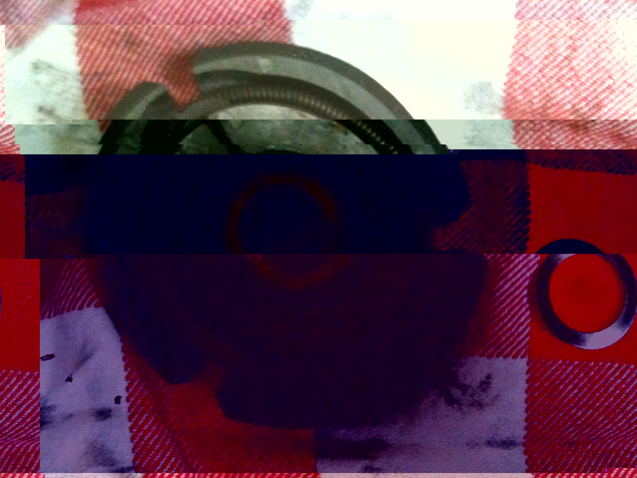

Ik wil graag de koppelingssegmenten opnieuw bekleden met leer of kurk, alleen nu krijg ik de koppeling zelf er niet vanaf, en voordat ik ga forceren of proberen, dacht ik laat ik maar even advies vragen.
Ik heb de moer en de 2 ringen eraf, en nu lijkt mij dat het een kwestie van kracht is, maar dat weet ik niet 100% zeker.
Hoe krijg ik de koppeling er het beste vanaf? en waar kan ik het beste mee bekleden?

Apart, Ik krijg de koppeling er met geen mogelijkheid vanaf,
Hij zit echt muurvast.
l2obiin
Berichten: 20
Lid geworden op: 22 jun 2012 21:14
Berichtdoor l2obiin » 06 okt 2012 13:23
Ik heb na wat kloten de koppeling eraf gekregen, hij zat erg stroef en vast.
Dat kwam vast doordat er een koperen buisje tussenzat, hoort deze daar?
Verder heb ik een vraag of de koppeling opnieuw bekleed moet worden, het blok ligt toch uit elkaar, dus ik doe liever alles nu in 1x

Berichtdoor pinty » 08 okt 2012 12:39
zo te zien, zit er voldoende voering op.
Berichtdoor shadowranger » 08 okt 2012 16:53
Dit is een oude A3 koppeling, te zien aan de platte kanten in het hart van de koppeling. Deze komen overeen met de kanten op de kruktap. Jammer dat je dit niet eerder vermelde ( door bijvoorbeeld op te merken dat de moer met een omgeslagen borgplaatje vast zat, want de enige juiste manier om deze koppeling er goed af te krijgen is met een buiten-poelietrekker (pootjes om de buitenkant van het koppelingshuis). Zoals hieronder.
Btw, voering is dik in orde, deze slijten niet zo hard als de kurken versie van de nieuwe modellen.

Berichtdoor TheStealthSpy » 08 okt 2012 16:56
De voering lijkt zelfs slijtageloos.

Berichtdoor shadowranger » 08 okt 2012 16:57
Is dezelfde als mijn Tomosje en die gaat al sinds 1988 zo mee. Amper slijtage aan te zien. Wel uitgelubberde veren misschien, want de optrekkracht is dramatisch de laatste tijd.... :mrgreen: De motor wordt zowat gewurgd in toeren.
