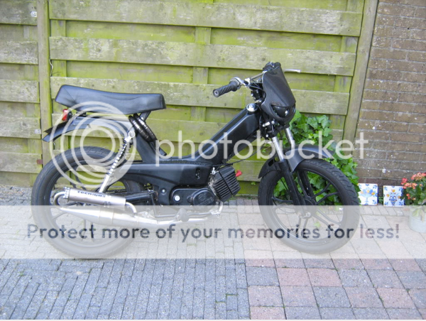

Heey, ik ben ook nog opzoek naar wat ideetjes voor spatborden want zo zonder spatborden word ik van alleen al over een natte weg rijden helemaal onder gespetterd, ik vind het voor spatbord van de foto hieronder wel gaaf maar welke is dat en waar kan ik die kopen?
Gr jimy

Berichtdoor homoetje » 24 mei 2013 12:53
Is een aero spatbordje. Kan je bij de meeste webwinkels kopen. Is voor zover ik weet niet helemaal plug en play, moet wel wat werk aan gedaan worden.

Heey ik heb al wat gezocht naar het kapje op internet maar kan hem echt nergens vinden.. heeft iemand wat goede sites?
buitertje
Berichten: 806
Locatie: nieuw-weerdinge
Berichtdoor buitertje » 26 mei 2013 11:35
http://www.jmpbonderdelen.nl/catalogsea ... e&dir=desc
