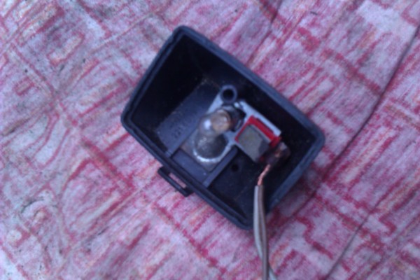

achterlicht

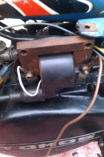

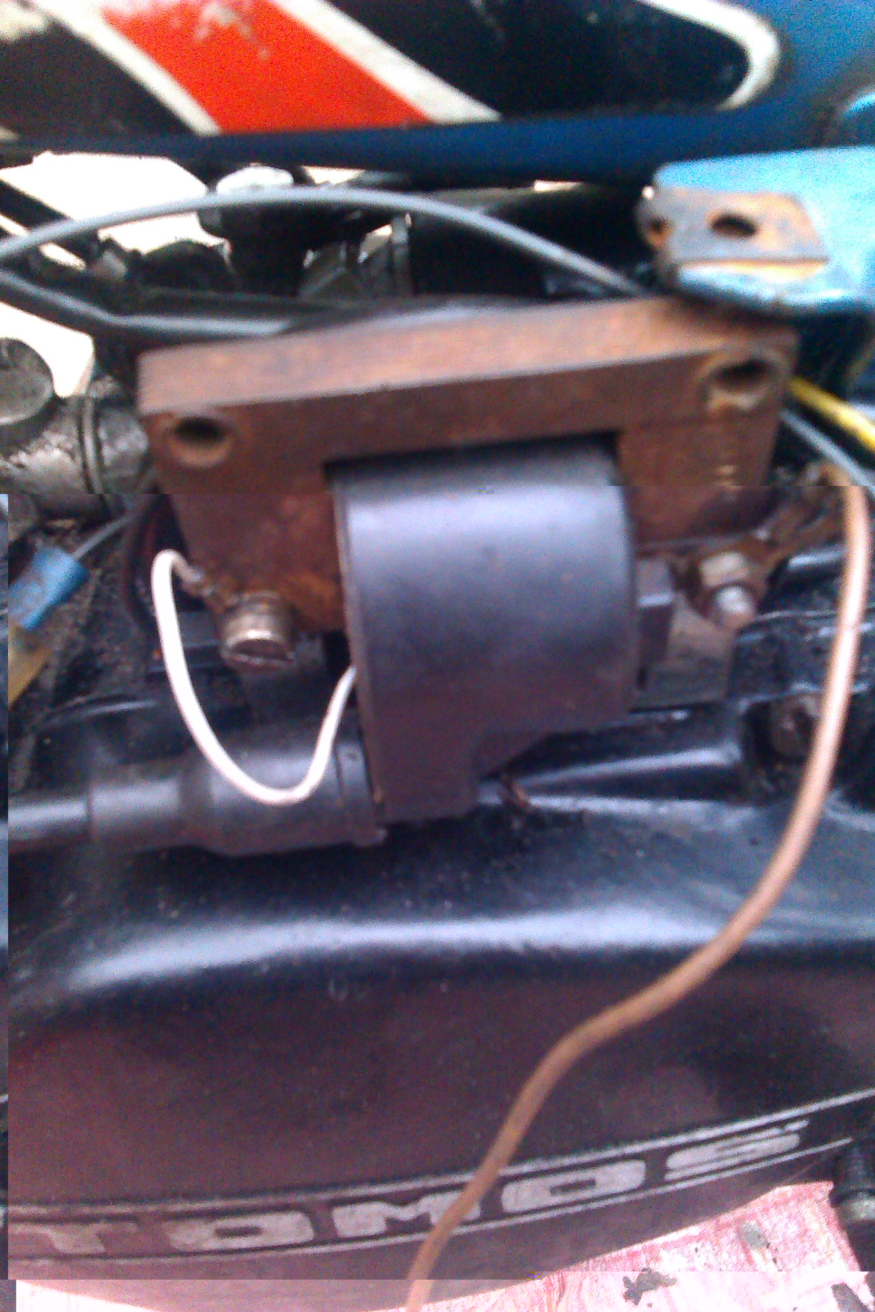

Gisteren heb ik de bobine eruit gehaald om wat ruimte te krijgen om de carburateur eruit te halen
Bobine
Sindsdien doet het voorlicht het ook niet meer.

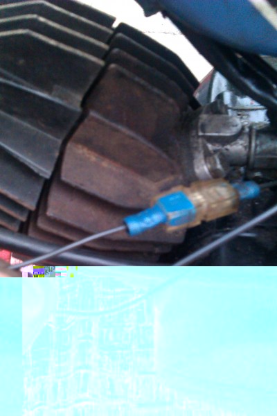

Ik kwam er ook achter dat er een schakeltje onder mij zadel zat.
schakeltje
Ik weet niet wat dit is, het leid naar iets anders toe (zie foto's) kunnen jullie mij vertellen wat dit is?
bedrading van het schakeltje loop naar mijn blok.

Berichtdoor shadowranger » 18 aug 2013 17:41
Nee, aan de foto te zien is de grijze en bruine draad in één gedraaid en veroorzaakt zo kortsluiting. Grijs is de verlichtingsdraad en bruin massa. De bruine wordt samen met die va de bobine op de schroef gezet. De grijze draad heeft een stekkerverbinding boven het blok waar je bobine zit.
De zwarte draad zou idd wel eens de uit-knop kunnen hebben bedient, maar heeft niets te maken met de verlichting.

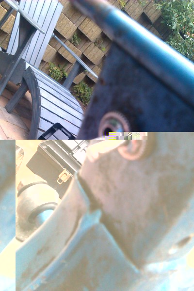

Ik had de twee draden samen gedraaid omdat ik maar 1 aansluiting heb op het achterlicht. Hoe moet ik die dan vastmaken? Ook heb ik maar 1 aansluiting op mijn massa, is dit een probleem?

Berichtdoor shadowranger » 18 aug 2013 21:52
Als er maar 1 aansluiting zit in het achterlicht dan zou deze alleen met de grijze draad moeten worden aangesloten. Dat is de 12 volt uit je schakelaar/ blok. Deze aansluiting moet op de "pin" of achterkant van het lampje zitten.
De massa is de rest van de fitting en loopt dan via de bout waarmee het achterlicht op het spatbord vastzit. Eventueel kun je de bruine draad hier ook aan doen met een aangeknepen oog achter de moer zodat je zeker weet goede massa te hebben.
