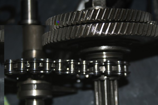

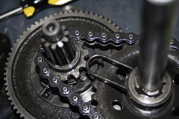

Het enige probleem daarvan is dat hij eerst wel goed schakelde. Dus dat zou betekenen dat de shim ring niet nodig zou zijn? Ik heb hem net weer uitelkaar gehaald en ik denk dat ik het probleem heb gevonden zie foto.
Het lijkt net of de schakeltjes tegen de kickstartremveer aan komt.
