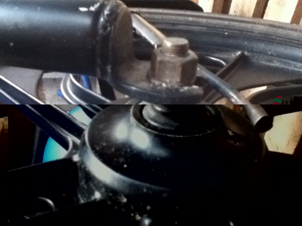

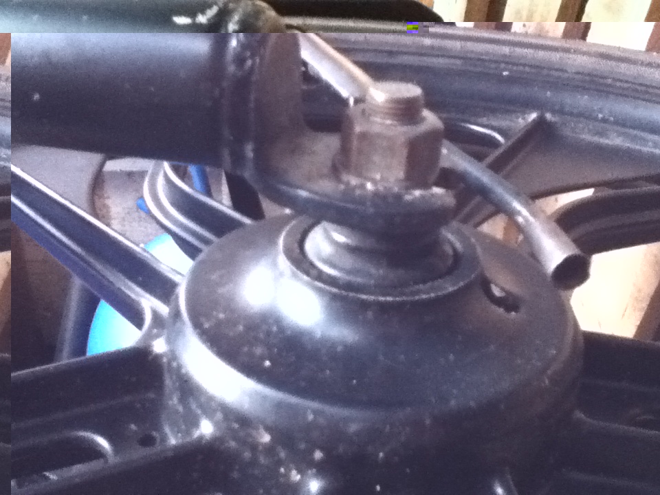

Ik hoop dat je het ziet.
Maar ik zie gewn gouden poortje?

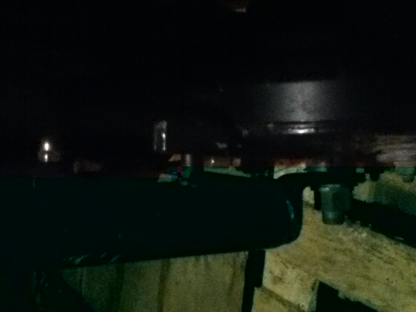

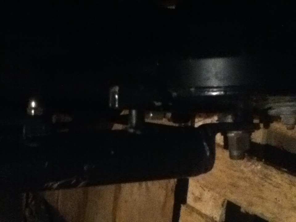

Ik zie wel een gaatje maar dat zit in het wiel?
Zou je een foto van dichtbij kunnen maken?
Louis

Ik denk dat mijn bevestiging van mijn draden ook niet helemaal goed zit, er zitten 2 kabeltjes los en er loopt vanaf mijn stuur een kabel naar de teller, overigens zie io geen draadje vand de teller naar de motorkast lopen?
Bij voorbaat dank louis
Berichtdoor shadowranger » 06 jan 2014 15:10
Jij mist de aandrijving bij het wiel en zo te zien aan de kabel is de kabel ook gebroken. Kwestie van aandrijving kopen en nieuwe aandrijfkabel. Eea aan elkaar zetten en de kilometerteller doet het gewoon.
Vwb het draadje, dat zal waarschijnlijk voor de verlichting zijn van de teller. Naar het motorblok loopt zowiezo geen kabel tbv de teller.
