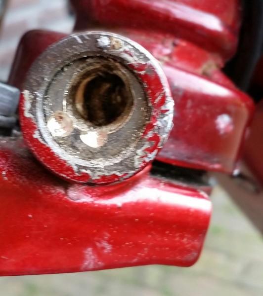

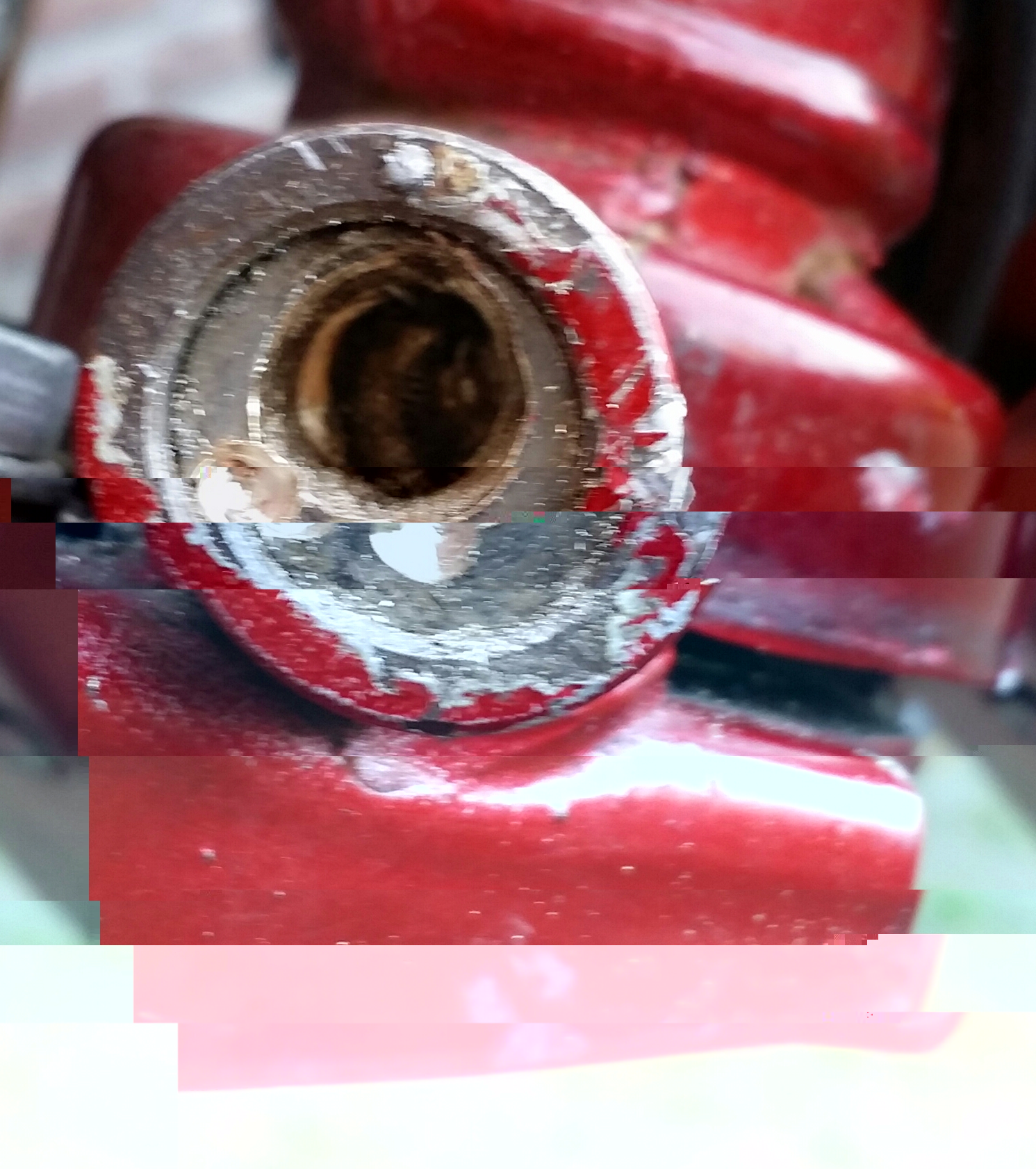

Ik heb dus mijn stuurslot uitgeboord maar ik krijg hem er nu niet uit, heb ik het wel goed gedaan? En hoe krijg ik hem eruit? Helemaal uit elkaar halen?
Berichtdoor shadowranger » 03 mei 2014 08:56
Ik zou idd de voorvork eens helemaal uit het frame halen en dan met een doorslag het slot vanaf de binnenkant eruit tikken.

Berichtdoor dwdw1998 » 03 mei 2014 17:37
Oke dat maar eens doen dan, ik ben net bij een winkel geweest voor een nieuw stuurslot en die zegt dat die dingen heel makkelijk breken dus dat je er weinig aan hebt, is dit waar? Kan ik hem beter niet vervangen?
Berichtdoor Ping » 03 mei 2014 23:30
ja ze makkelijk te breken
Neem een grotere boor en hij komt er wel uit
