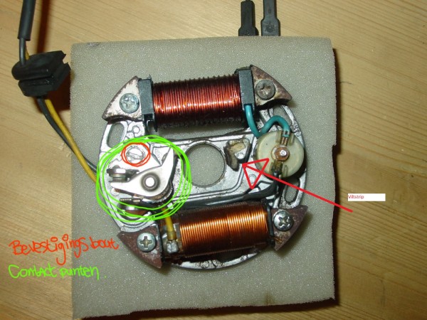

Ik begreep dat dit je eigen ontsteking was.
Het viltstriphe waar ik op doelde was die bij de rode pijl.Als je je eigen afbeelding bekijk zie je dat deze bij de getoonde afbeelding ontbreekt.

Ow die zit er bij mij wel op maar ik twijfel of hij de krukas raakt
is dat heel erg?
Berichtdoor shadowranger » 27 mar 2015 08:35
Het gaat er niet om of deze de krukas raakt, het moet de nok in je vliegwiel smeren waar de oploopnok van de contactpunten op slijt (rechts boven in de groene cirkel)

Probleem opgelost
de loopnok van de contact puntjes was verdraaid dus raakte de nok van het vlieg wiel niet
