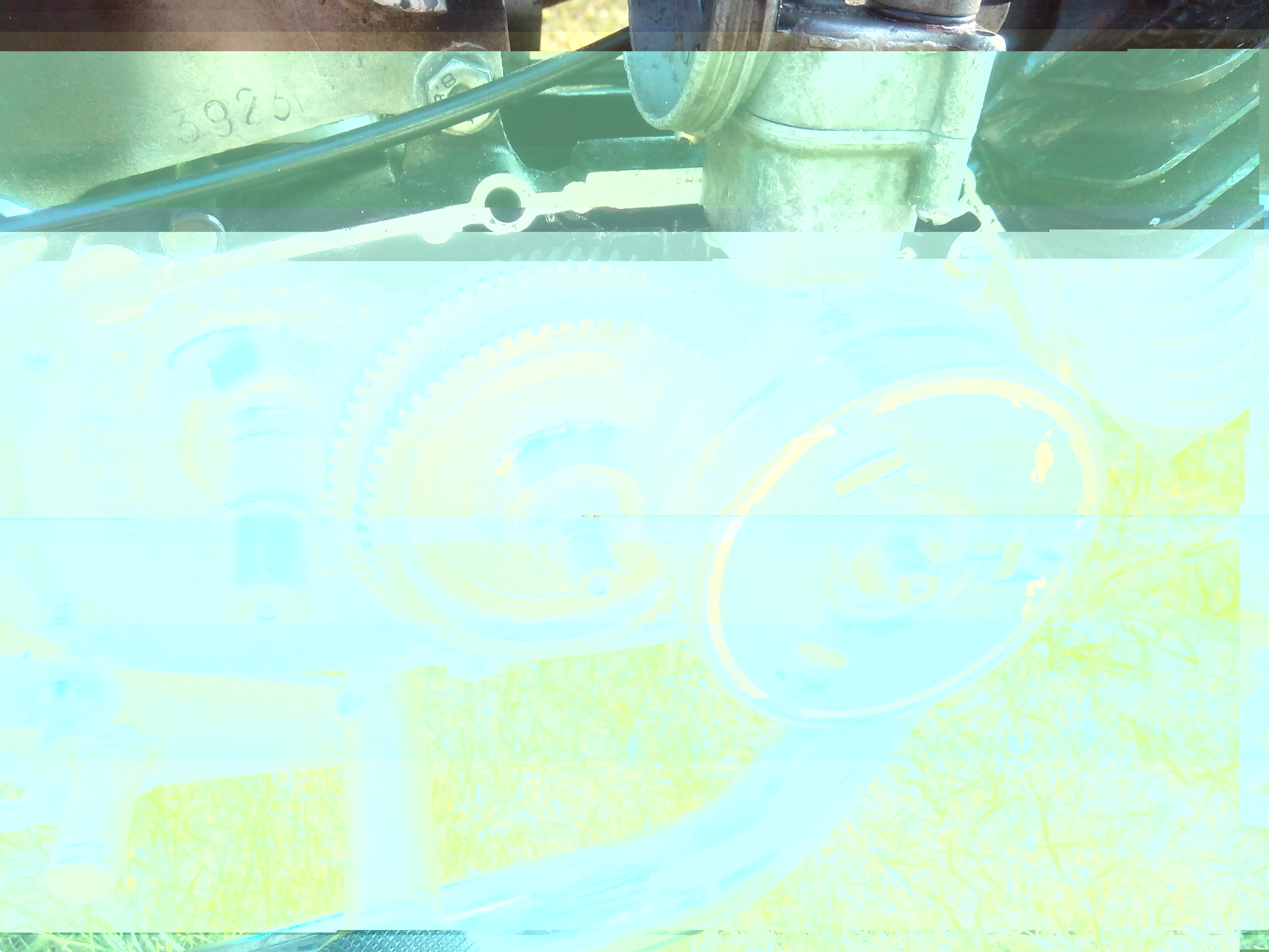

Wat is het probleem? als je de tomos start na 5/7x te kicken draait het wiel niet maar maakt hij wel toeren. Als ik kick draait het wiel wel!
Onlangs nog iets verandert aan je Tomos? heb het blok uitmekaar gehaald en krukaskerring, vraagtekenveertje,olie, vervangen en heb de tomos opnieuw overgespoten
hallo, de tomos start wel maar het wiel draait niet als ik gas geef hij maakt wel toeren.
als ik kick draait het wiel wel.
heeft het meschien met de onsteking temaken?
alle tips zijn welkom.
gr tim

Nee, niet de ontsteking. Heb je de vraagtekenveer wel op de juiste manier gemonteerd? Anders "pakt" de 1e versnelling niet omdat de rollen de verkeerde kant op staan. inhaken op het gaatje op 90 graden links van de pen en tegen de klok in achter de pen haken Zo hoort ie te zitten.

Heb hem net uitmekaar gehaaldt en ?veertje zit goed ander idee?
Berichtdoor shadowranger » 17 apr 2015 09:27
Innesteling van de rollen in de kooi? Krans van het voorste kettingwiel weggvreten? hart koppeling weggevreten? Segmenten geen voering meer?

De 2e versnelling werkt direct zonder de rollen als je mar genoeg snelheid hebt. Ik denk toch dat het iets te maken heeft met de rollenkooi. Of wat kalekat aangeeft, het hart van de 1e versnellingskoppeling als deze is weggevreten.

voorste kettingwiel is goed de krans ook
wat moeten de tandwielen doen als ik voor uit loop en of achteruit ?
Berichtdoor shadowranger » 23 apr 2015 20:08
Als je vooruit loopt gaan de tandwielen van de middelste as achteruit (linksom) draaien en het koppelingshuis weer vooruit (rechtsom). Achteruit is precies de andere kant op.
Ik zie aan de tandwielen van de middelste as dat je een oud type blok hebt (A3) met vast rollenkooi achterop het 1e versnellingstandwiel (grootste). Dit zie ik aan de schuine stand van de vertanding. Deze is gevoelig voor innesteling (kuiltjes in de kooi) van de rollen. Dit gebeurd na verloop van tijd. Enige wat je kan doen is proberen de kuiltjes er wat uit te vlakken met een slijpsteentje op een Dremel oid. Let wel op dat de helling er niet uit gaat. Icm een gebroken/ slap geworden vraagtekenveertje heeft dit innestelen gevolgen zoals jij nu ondervindt met het niet willen pakken van de 1e versnelling.

Al's ik loop draait Mijn kopeling helemaal niet wel de tandwielen Als ik kick wel
Berichtdoor shadowranger » 28 apr 2015 20:33
Koppelingshuis draait idd niet mee, alleen 2e versnellingskoppeling. Pas wanneer de kickstart de 1e versnellingskoppeling aandrijft, trekt ie ook de krukas mee. My bad :x

Al's ik me vraagteken veertje er afhaal omdat hij die eerst niet had zou hij het dan kunnen doen?
Berichtdoor shadowranger » 29 apr 2015 12:28
Nee, dan juist zeker niet. Dat veertje moet ervoor zorgen dat de rollen in de kooi klemmen tussen de as en rand van de kooi. Dat is de reden dat de 1e versnelling het doet, zodra je hard genoeg rijdt grijpt de 2e versnellingskoppeling aan en krijg je een vorm van vrijloop omdat de as dan sneller gaat draaien dan het 1e versnellingstandwiel. Door gebrek aan smering (door een te laag oliepeil) kun je dus innesteling krijgen doordat de rollen gaan draaien in de kooi. Zoals aangegeven op de tekening hierboven moet je dit controleren en eventuele kuiltjes weghalen. Heb je dat gedaan?
