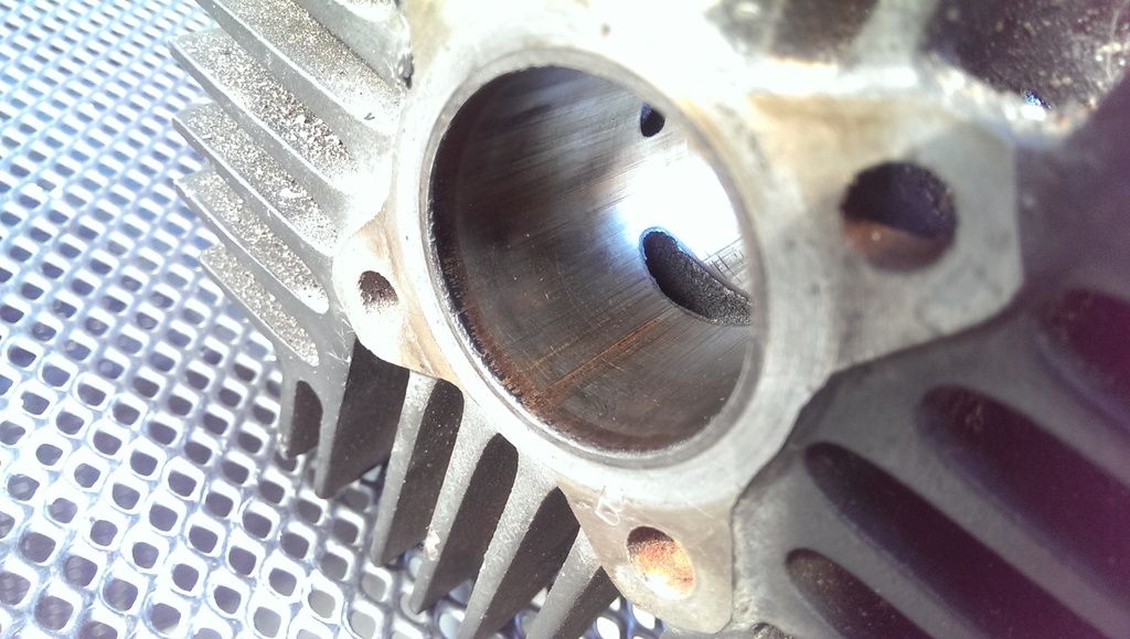

Daarom heb ik maar gewoon het hele blok onder het frame vandaan gehaald om de cilinder en zuiger te bekijken. De cilinderkop heb ik losgehaald. Hier was op een beetje koolvorming na niet zoveel aan te zien. Bougie is overigens ook gewoon de juiste kleur. Wel zag ik direct dat in de cilinder wat kleine groeven zitten.

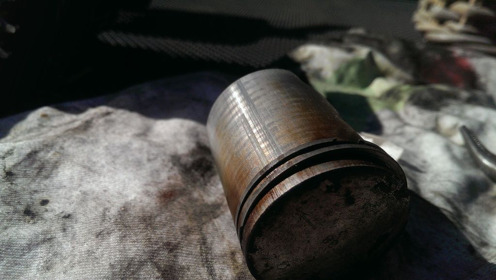

Hierna heb ik de cilinder eraf gehaald om ook de zuiger te kunnen bekijken. Op de zuiger zit vrijwel geen koolvorming. Wel zitten hier dezelfde groeven als in de cilinder. Ook op de zuigerveren zijn de groeven zichtbaar. In de cilinder zitten de groeven aan de compressiezijde dus dat zou wellicht wat problemen kunnen veroorzaken.
De zuiger is een originele Tomos zuiger, maar aangezien er extra sleuven zitten voor de inlaat is het een bromzuiger of zijn de sleuven er achteraf in aangebracht. De sleuven zitten er zeer netjes in dus ik vermoed dat het een bromzuiger is, maar anders is het in elk geval nauwkeurig gedaan.

Teveel speling tussen de zuiger en de cilinder? Zuigerveren zijn prima; geen koolaanslag op de zuiger noch op de cilinderwand.

Gehoond zal deze cilinder niet zijn. Of iemand moet het spruitstuk weer met nieuwe afbreekboutjes hebben vastgezet, al lijkt me dat zeer onwaarschijnlijk. Maar zal straks voor de zekerheid eens even meten. Moet de diameter van de cilinder precies 38.00 mm zijn? En de zuiger op het breedste punt 37.90 mm?

Ik heb de zuiger en cilinder opgemeten. De zuiger heeft in horizontale richting een diameter van 37,88 mm en in verticale richting een diameter van 37,84 mm. De cilinder heeft in zowel horizontale als verticale richting een diameter van exact 38,00 mm. Verschillen zijn dus 0,12 mm in horizontale richting en 0,16 mm in verticale richting. Dat lijkt mij wat aan de hoge kant, dus ik zal hier wat aan moeten doen.
Nu kon ik eigenlijk nergens vinden wat de juiste maat van de cilinder dan wel de zuiger moet zijn, dus ik kan niet bepalen of ik alleen de zuiger of ook de cilinder moet vervangen. Iemand?

Ik denk toch dat de diameter van de zuiger er toe doet. Mijn cilinder is al enige duizenden kilometers oud (nooit gehoond) en de zuiger hoor ik echt kantelen. Als ik gas loslaat is het weg, zodra ik gas geef is het hoorbaar. Hoe hoger de compressie, des te beter is het te horen. Leer ermee leven als het de prestaties niet beïnvloed of koop een passende zuiger.

Het gerammel komt echt van de zuiger af (kantelen in de cilinder bij het omdraaien van de bewegingsrichting), zeker in gebruik met een HD kop is dit makkelijker te horen. Ga met de cilinder en zuiger langs bij een motor revisiebedrijf en laat de zuigerdiameter en de diameter van de cilinder nameten met een klok. Dan weet je het zeker.
In principe is de zuiger 38 mm rond en heeft de cilinder (nieuw) een diameter van 38,045 mm, dit ivm het uitzetten van de aluminium zuiger door de verbrandingswarmte anders heb je meteen een vastloper. Overmaat zuigers zijn er in 2 varianten, wat betekent dat je de cilinder 2x kan laten honen op de maat van de overmaat zuiger. De speling tussen de cilinder en zuiger mag variëren van 0,045 t/m 0,065 mm.
1e overmaat is 0,25mm groter (dus totaal 38,25), 2e overmaat 0,5 mm groter tov standaard.

Er zit inmiddels een andere cilinder op. De nieuwe Airsal zuiger die ik had besteld was nog een tiende mm kleiner dan de originele Tomos zuiger. Echter, mijn cilinder was dan weer net wat minder nauw dan de cilinder op mijn reserve Tomos. Ik heb de originele (bredere) zuiger uit mijn goede Tomos in de (nauwere) cilinder van mijn reserve Tomos gezet, en dat heeft het probleem vrijwel opgelost. Het rammelt af en toe nog een beetje, maar niet meer zo storend hard als met de originele combinatie.
