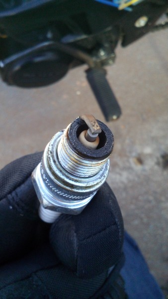

Hallo allen,
Vanochtend heb ik een stukje gereden om te checken of mijn sproeier goed is.
Ik weet dat de bougie na een stukje vol gas te hebben gereden koffie-met-melkbruin moet zijn.
Ik heb mijn foto vergeleken met een vergelijkingsfoto op het internet, maar ik ben bang dat mijn sproeier te klein is.
Zouden jullie kunnen zeggen of de bougie een juiste kleur heeft?
Bij voorbaat dank.

Berichtdoor shadowranger » 12 dec 2015 12:45
Vermeld ook even de rest van je setup (carburateur, sproeiermaat e.d.). Dan kunnen we wat gerichter antwoorden.

Berichtdoor Rijnstroom » 12 dec 2015 12:57
Dank voor het snelle antwoord.
Ik weet momenteel niet welke sproeier ik heb.
Door de fietsenmaker is er van de zomer een nieuwe standaard snel uitlaat opgezet.
Ik heb de standaard carburateur voor snorfiets (volgens mij 14.9) en het standaard luchtfilter voor de A35.
Het spruitstuk is ook nog begrenst (als hij al begrenst was voor snorfiets).
De ontsteking is omgezet naar brom.
Alvast bedankt.

Berichtdoor ief » 12 dec 2015 17:01
Als ik em vergelijk met plaatjes online zou je denken 'hot or lean' ofwel, koudere bougie er in (welke zit er nu in?) of maatje grotere sproeier.
Misschien sws een goed idee , in de winter gaat ie nog wat armer lopen op koude dagen.
Berichtdoor shadowranger » 12 dec 2015 22:39
Warmtegraad kan idd ook een rol spelen. Heb je merk en type? Normaal voor snor is Bosch W5AC, ngk b6hs of Champion L87C

Berichtdoor Rijnstroom » 17 dec 2015 14:48
Sorry voor het late antwoord, maar door schoolwerk (examens e.d.) had ik nog geen tijd om te kijken.
Vanmiddag heb ik gekeken, en ik heb een Champion P86M (volgens het i-net gelijk aan een Bosch W8A, wat volgens mij iets te warm.

John1950
Berichten: 533
Berichtdoor John1950 » 17 dec 2015 15:29
Je zou inderdaad een NGK B6HS kunnen proberen, of van ander merk, wat shadowranger aangaf.
