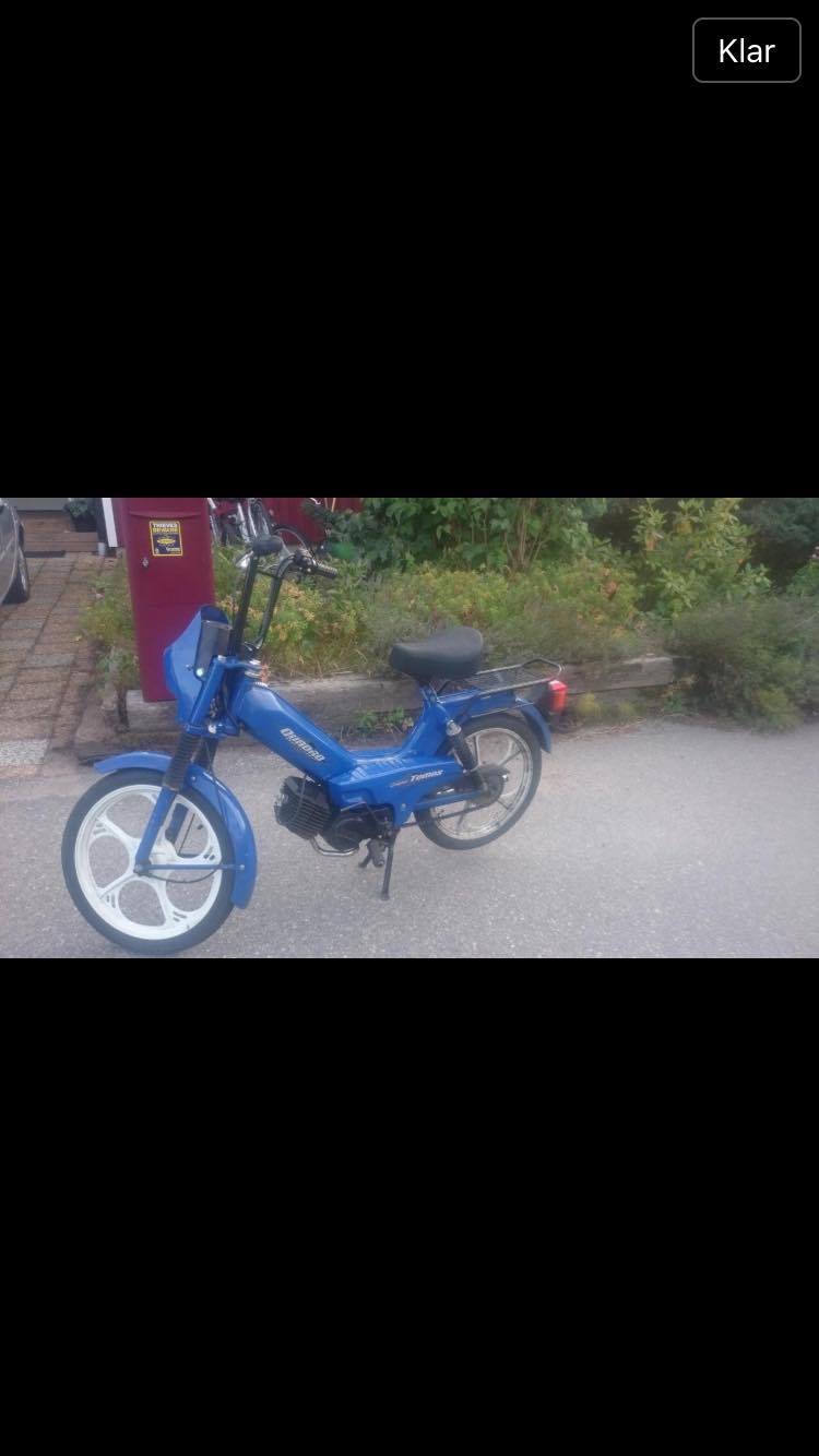

Oke, ik wil dat mijn snorfiets (Tomos Quadro 2002) te gaan 60-65.
Ik wil niet en 65cc airsal of dmp kopen.
Kan ik in de cilinder poort? Kop gevlakt? ATW: 26 VTW: 26
Uitlaat: Tecno Bos, Bullet of Speedy?
Dellorto sha 15/15, eigengemaakt spruitstuk 15mm met beter buigingen en Polini Carbon membraan?
Assisteer mij :? Dank, sorry voor mijn slechte Nederlands. Ik kom van Zweden, en ik probeer te leren Nederlands :P
