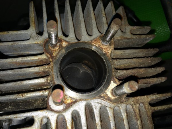

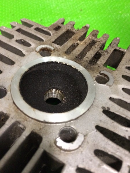

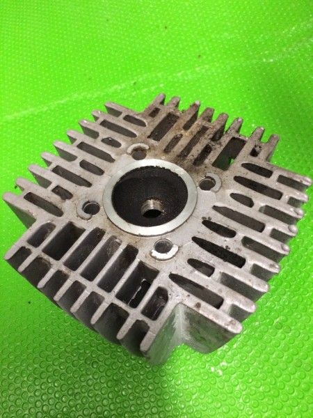

Berichtdoor Andy01 » 11 feb 2016 16:52

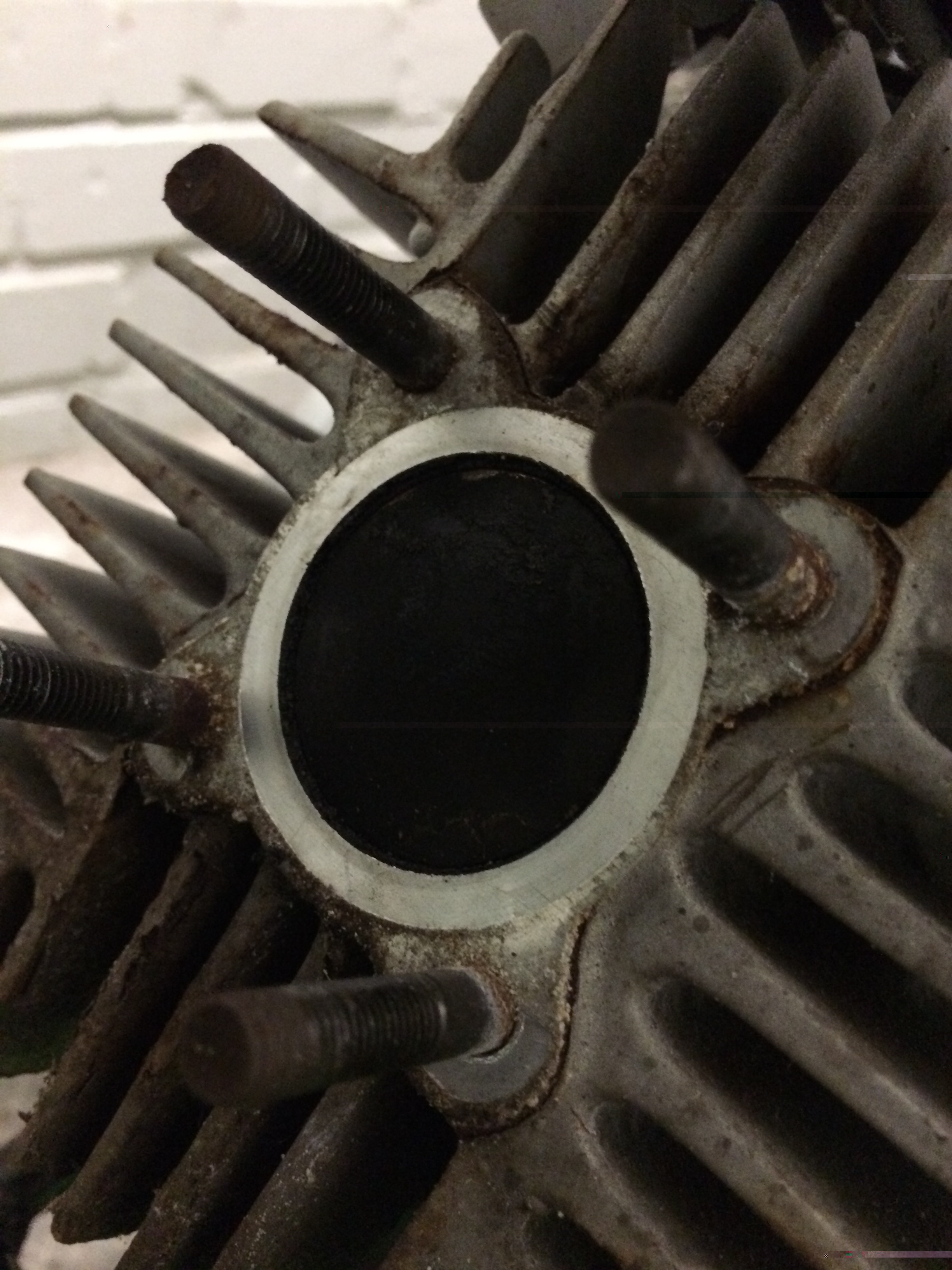

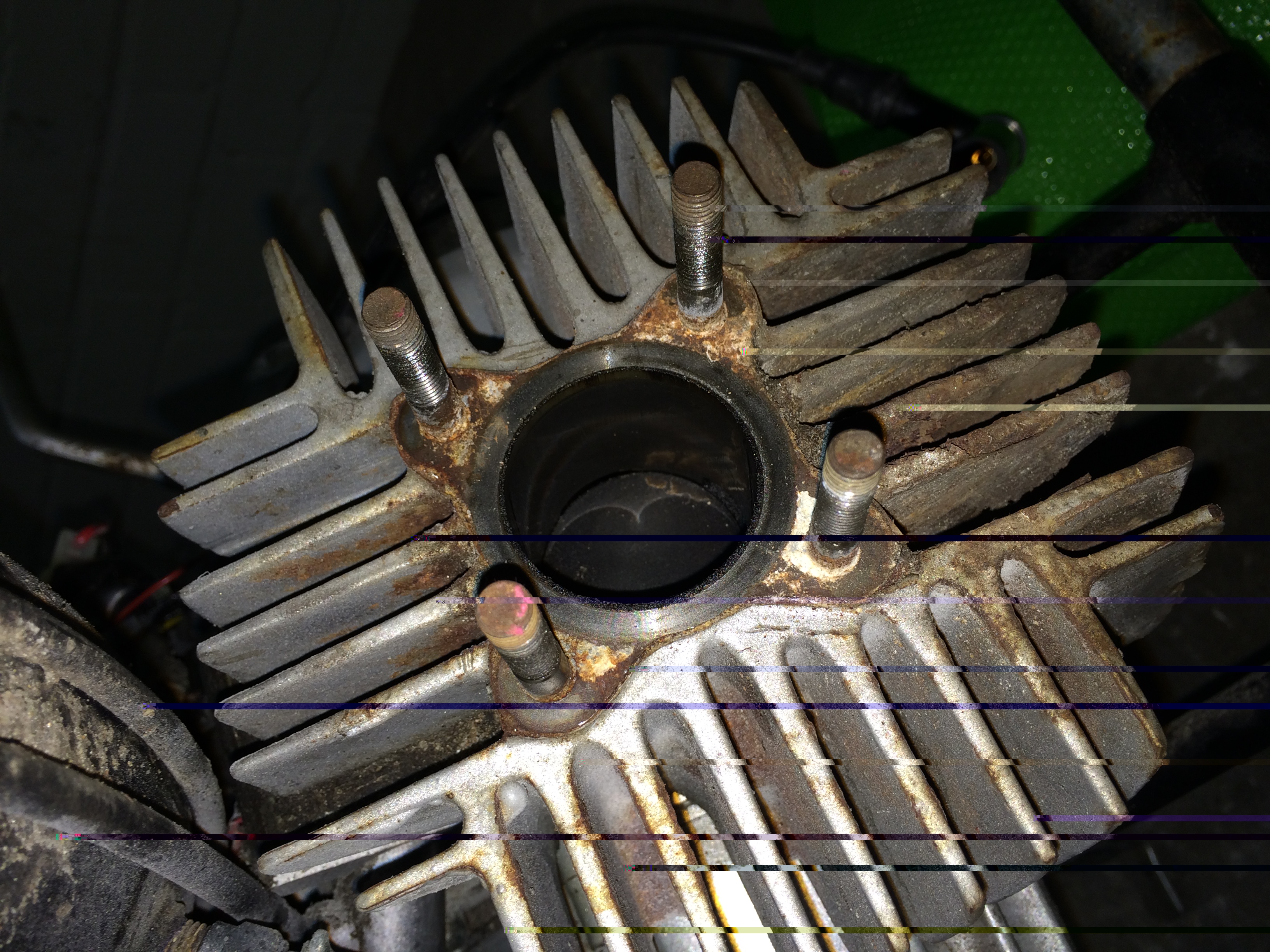

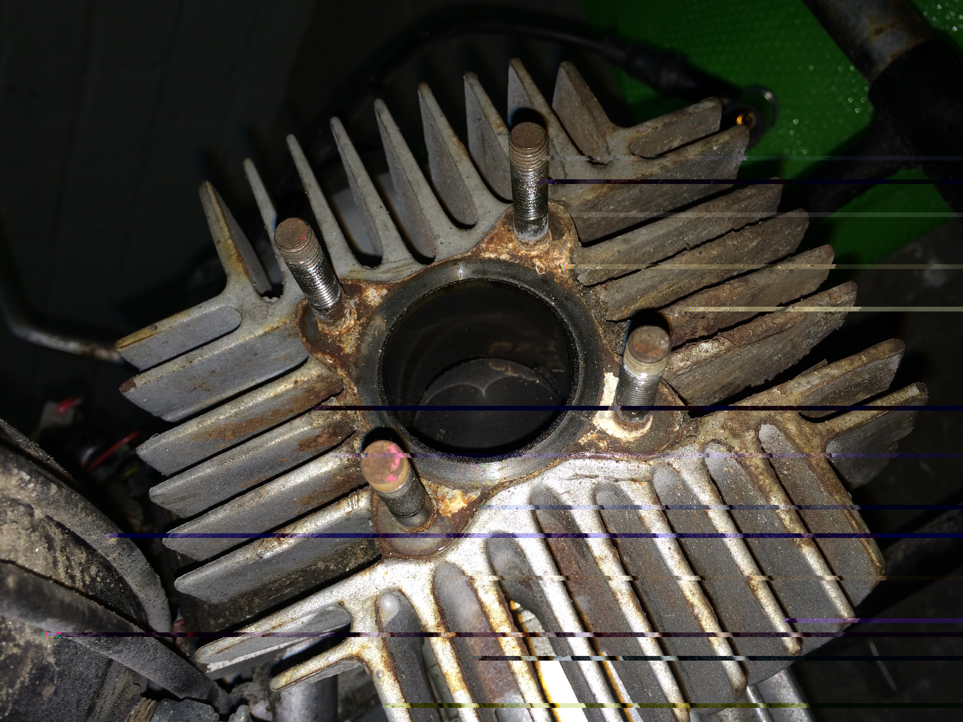

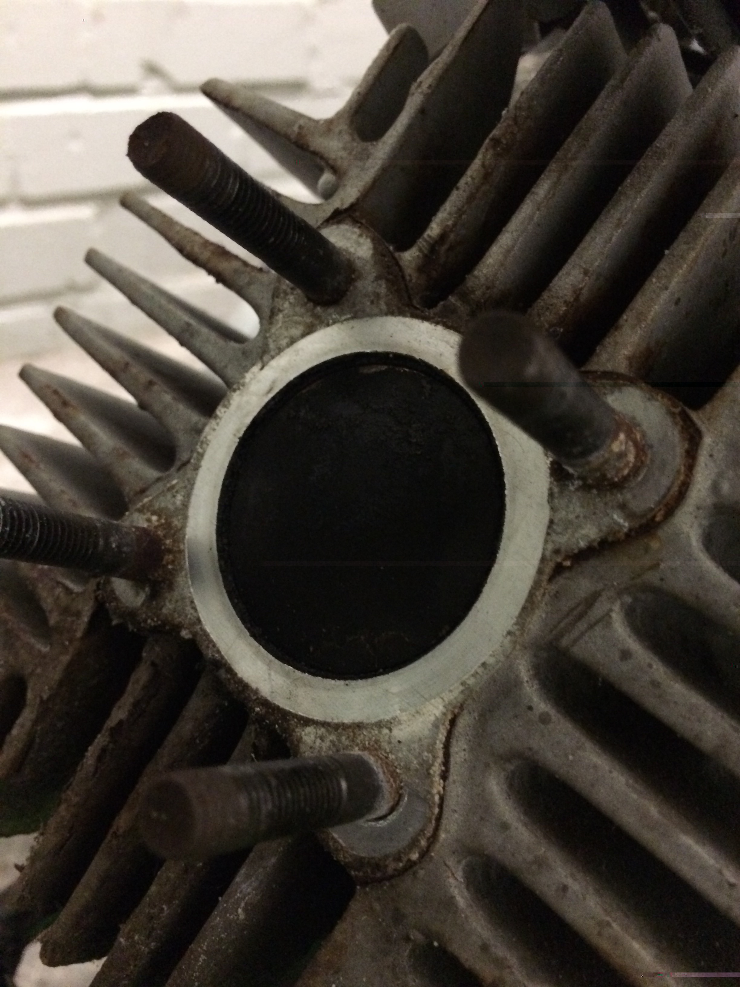

Vandaag heb ik de cilinderkop en de uitlaat eraf gehaald. Zie foto's van de cilinderkop en een stukje van de zuiger. Ik vrees dat het er niet best uitziet. Het ziet er naar mijn mening uit als roet wat lijkt op opgedroogde olie. Op de zuiger is het denk zo'n 2 a 3 mm dik en de binnenkant van de cilinderkop 2 a 3 cm dik. Graag zou ik jullie mening willen horen. Bijkomende probleem was nog, dat alles muurvast zat (zoals ik al had verwacht) Tot grote frustratie brak ook nog eens een moer af van de uitlaat (tussen de bocht naar de cilinderkop). Ik weet nog niet hoe ik dat kan oplossen en of het überhaupt op te lossen valt. Ik kreeg het andere gedeelte wat aan het blok vastzit niet los, als iemand dat weet hoor ik het graag, anders struin ik u tube of het fora af. Ik heb de binnenkant van de uitlaat grondig bekeken met een zaklamp, ik kon geen verstoppingen ontdekken. Sterker nog, ik kon de bocht goed volgen.
Tomos Revival 2005 Snor
Berichtdoor ief » 11 feb 2016 20:57
U is een dapper mens :)
Klooi dat, ik neem aan, je tapeind afgebroken is, nu hoop ik maar dat ik je niet van de regen in de drup geholpen heb :( (alles is te fixen hoor, maar toch)
Even zien, je hebt de cilinderkop er afgehaald, cilinder zelf zit nog op het blok, ja?
Je hebt nu in de bocht van de uitlaat gekeken begrijp ik, heb je ook al in de poort gekeken waar die op de cilinder zit?
Als je nu, met de cilinder nog op het blok, de zuiger naar het laagste punt laat zakken mbv de kickstarter (rustig) dan kun je de cilinderwand zien dus de binnenkant van de cilinder, kun je daar een redelijke foto van maken denk je?
3 mm roet lijt me erg veel, kan je mooi even schoonmaken dan, in de kop iig, zuiger maar even laten voor wat ie is. Verder, aangenomen dat de cilinder er nog af moet, tijdje goed inspuiten met wd40 of iets en even inlezen over cilinder verwijderen, ze kunnen iid erg vast zitten en er moet niet nog meer stuk. Op zich ziet het er nog niet dramatisch uit hoor.

Berichtdoor Andy01 » 11 feb 2016 21:31
Thank u :-)
De 4 Tapeinden zitten er nog op (zie foto), ik heb gelezen dat je die ook het best kunt losmaken omdat alles zo vastzit. Als je de uitlaat monteert aan de cilinder met de twee boutjes, daarvan is er 1 afgebroken in de cilinder, dus de andere gedeelte zit nog in de cilinder.
Ja
Ja, daar was ook niks verkoold te zien.
Dat ga ik morgen doen en zal het posten.
Ik ga het morgen weer goed inspuiten met WD40. Ik had op het forum gelezen dat het blok niet perse eraf moet om bij de cilinder/zuiger te komen, dat zou voor mij doen wel schelen. Wat ik hierboven al schreef, de tapeinden eraf draaien en dan wat tikken met een zachte hamer zou het moeten lukken. Ben blij om te horen dat het nog niet dramatisch eruitziet.
Dus dat verkoolde/roet in de binnenkant van de cilinderkop is normaal? Geeft dat geen signalen aan over een mogelijke vastloper in het verleden?

Berichtdoor ief » 11 feb 2016 21:43
Uitlaat zit normaal ook met tapeindje, mede om dit soort ellende te helpen voorkomen. (al kunnen die ook prima kapot.)
In principe hoeven de tapeinden er niet nuit om de cilinder er af te halen, punt is dat de tapeinden vast gaan zitten in de cilinder door vuil/ roest etc, dat moet je laten weken. Nu heb jij een aluminium cilinder dus misschien is dat minder erg (roest niet iig) maar toch... Als je die tapeinden er eerst uit gaat proberen te draaien en die breken af ben je helemaal ziek. Je kan het proberen maar goeddd weken in wd 40 en als je merkt dat het niet wil, stoppen. (ik zou proberen te weken en dan de cilinder eraf proberen te krijgen, met beleid!!!!!)
Die roet is op zich niet fijn maar volgens mij hebben al die snor dingen er last van dus dat zegt nog niet zo veel. Het gaat er om of je schade hebt aan je zuiger/ cilinderwand, kop en bovenkant zien er op zich goed uit, roet buiten beschouwing gelaten.
edit: ps, als je de cilinder er af haalt, zorg er dan voor dat er geen vuil je blok in donderd.

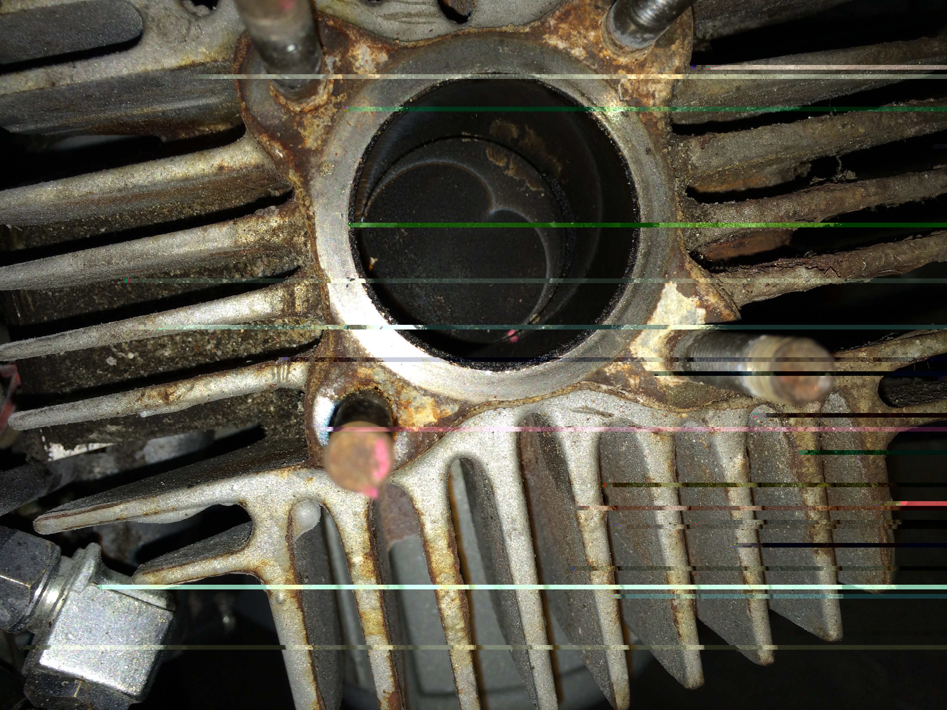

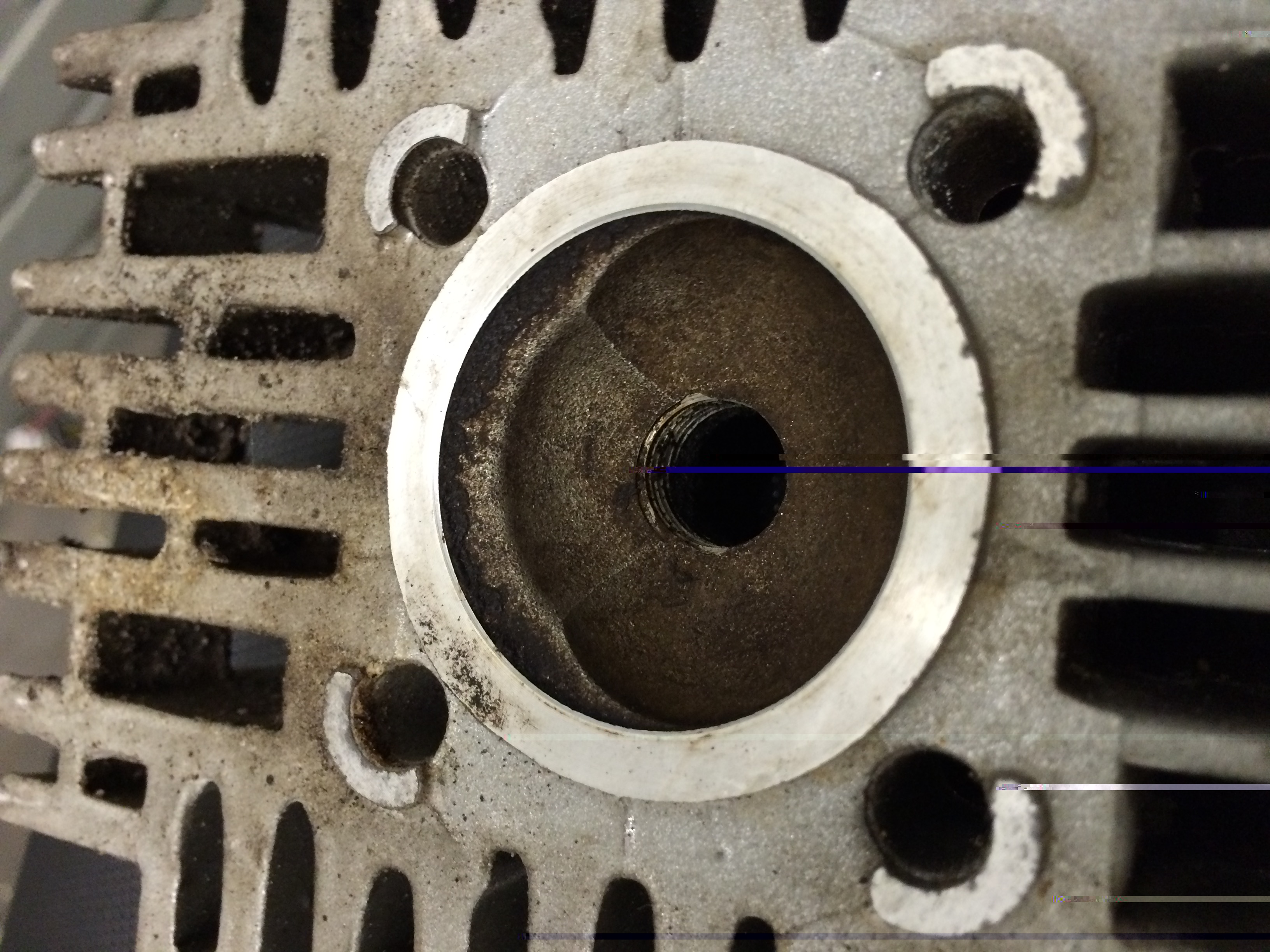

Berichtdoor Andy01 » 12 feb 2016 20:03

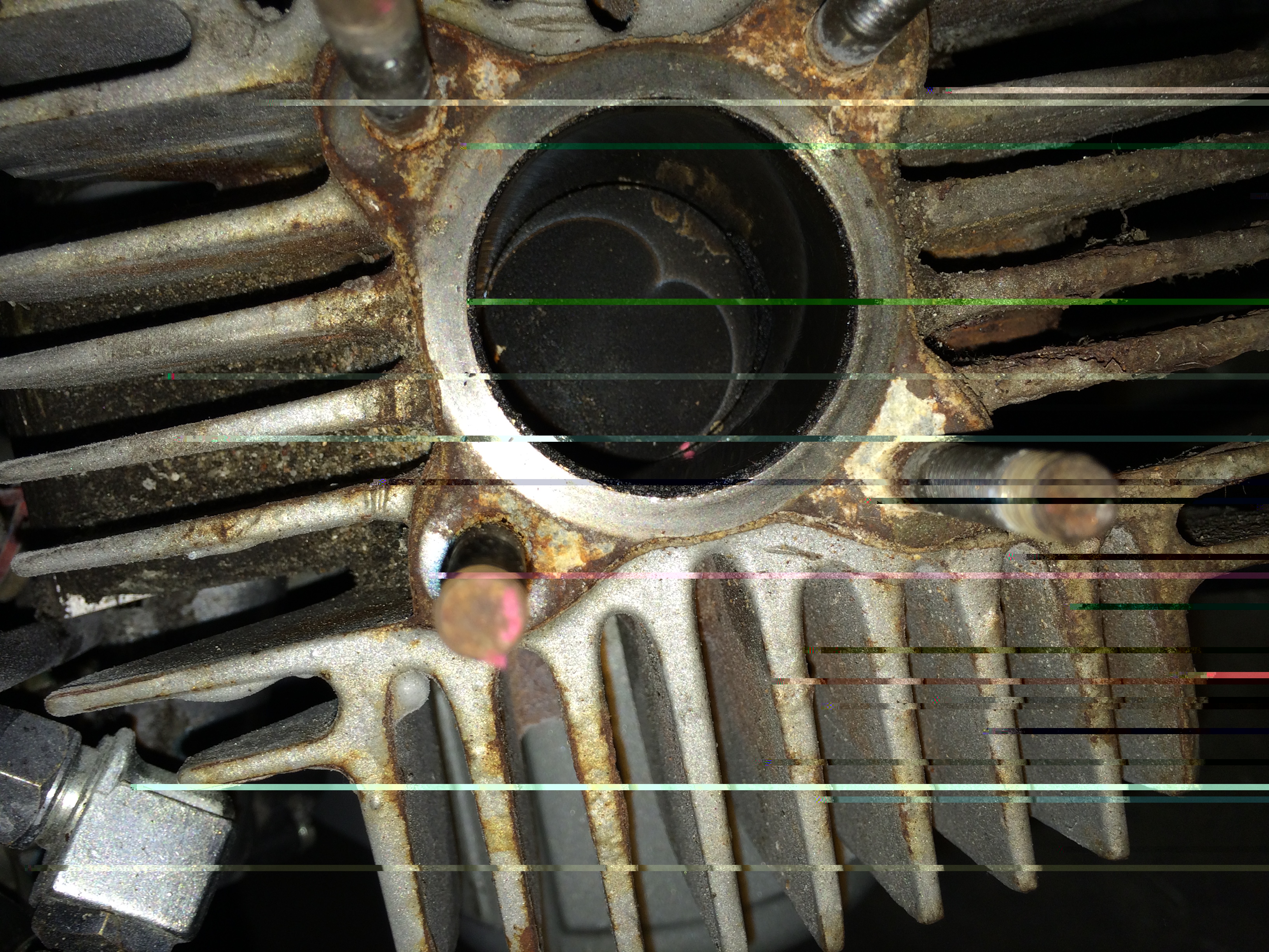

Vandaag geprobeerd om het blok en de cilindervoet eraf te halen. Ik krijg het blok en de cilinder er met geen mogelijkheid af. De cilinder zoveel mogelijk ingespoten met wd40 bij de tapeindes, daarna nog steeds geen beweging in te krijgen.
Ik heb naar mij weten alle bouten eraf gehaald van het blok, geloof dat het er twee zijn. Of zijn het er toch 3? want ik zag later dat linksonder (achterzijde) nog twee bouten waren waarvan 1 (volgens mij) aan het blok vastzat. Het blok was wel wat losgekomen, je kon hem een beetje bewegen naar boven en beneden denk mm werk. Maar van kantelen was geen sprake. Wie kan mij hier verder mee helpen?
De ketting heb ik losgemaakt en een aantal kabels. net als de cabaruteur. Als ik beweging erin krijg, dan komt hij tegen het spruitstuk en frame aan en daar kan ik niet bij om hem los te maken (spruitstuk). Ik hoop op de laatste bout, dat die toch los moet en dat alles er gewoon afvalt :mrgreen: Het is jammer dat ik niemand ken die hier al ervaring mee heeft en die ff kon helpen, voor een kratje bier :D Ik heb foto's gemaakt van de binnenkant van de cilinder wanneer de zuiger iets naar binnen is. Daarnaast heb ik de de cilinderkop binnenkant wat schoongemaakt. ief, ik ben benieuwd wat de schade is ;-)
Berichtdoor ief » 12 feb 2016 20:37
Ik kan de cilinderwand zo niet (goed) zien, wel roze dinkies ;) ,jij wel, zolang als je geen vegen en/of krassen ziet dan is het goed.Niet echt van belang maar het is gewoon een gietijzer A5 cilinder, ook geen touw aan vast te knopen. (voor mij, haha, alleen op nieuwere modellen dus schijnbaar)
Maar goed, hoe nu verder, blok zit iig met 3 bouten vast ja. Als de wand geen schade vertoond mag je aannemen dat de zuiger ook ok is en als dat het geval is dan was dit mogelijk toch een onnodige toestand tenzij de voetpakking lek is/was. Blijft het wel heel vreemd dat het blok blokkerde als ie er mee stopte, dat duid toch echt op een warmloper maar het zou kunnen dat dat zonder schade is gegaan omdat het niet rijdende voort gebeurd is maar tijdens stilstand. (geen koeling meer)
Nu je toch zo ver bent, dan de laatste loodjes ook maar? Aan de voorkant kun je een deel van de tapeinden zien, Daar kun je dus ook wd40 spuiten, zachtjes met rubber hamer tikken tegen de cilinder, oude moer op tapeind zetten en daar wat op tikken, alles om de boel een beetje los te schrikken en dan zouuuuuu je de cilinder er toch vanaf moeten kunnen krijgen.
Om er nu nog op te gokken dat de voetpakking wel ok is, is dat handig? Voorkomt wel veel verder gedoe. Voordeel van hem er wel afhalen is dat je de voetpakking ook uitsluit als boosdoener, je er nieuwe zuigerveertjes op kan zetten en evt. een nieuw lagertje, je kan de zuiger even goed bekijken en.... je doet de nodige ervaring op :)
o, trouwens, hij moet er toch af want je uitlaatbout is kapoet, doh.
Wat je zou kunnen doen, om veel kosten te voorkomen... een imatie cilinder kopen van 35 euro, heb je alles in 1 keer en nieuw, wel zwart, tenzij je hem meteen gaat opvoeren, weet niet of dat de bedoeling is.
Dus, eerst dat ding er af, ff paar proppen schoon keukenpapier in je blok stoppen zodat er geen rotzooi in kan komen en dan weer verder. Heb je er wel een beetje lol in?

Berichtdoor Andy01 » 12 feb 2016 21:06
Die roze dinkies zijn van me handdoek 8) , die had ik ff gebruikt ter bescherming bij het tikken (had geen rubberenhamer nu wel inmiddels). Ik heb idd ff goed gekeken, voor zover ik kon zien zag ik geen krassen of vegen.
Ga ik morgen proberen.
De planning was dat ik brommer zou gaan opvoeren, dat was niet mijn allereerste prioriteit nu ik toch bezig bent ga ik dat misschien wel doen omdat alles toch open ligt.
Het is zeker erg leerzaam en heb er plezier in. Ik zeg altijd door het zelf te proberen leer je het meest alhoewel het soms handig is als je weet hoe je het moet doen om frustratie te voorkomen. Gelukkig bestaat er in dit tijdperk internet dat maakt het een stuk makkelijker. ief je hebt me al een stuk opweg geholpen. Ik dacht vorige week nog dat een cabaruteur uitelkaar halen en schoonmaken en hele klus was (voor mij wel iig), hiermee vergeleken was dat peanuts.
