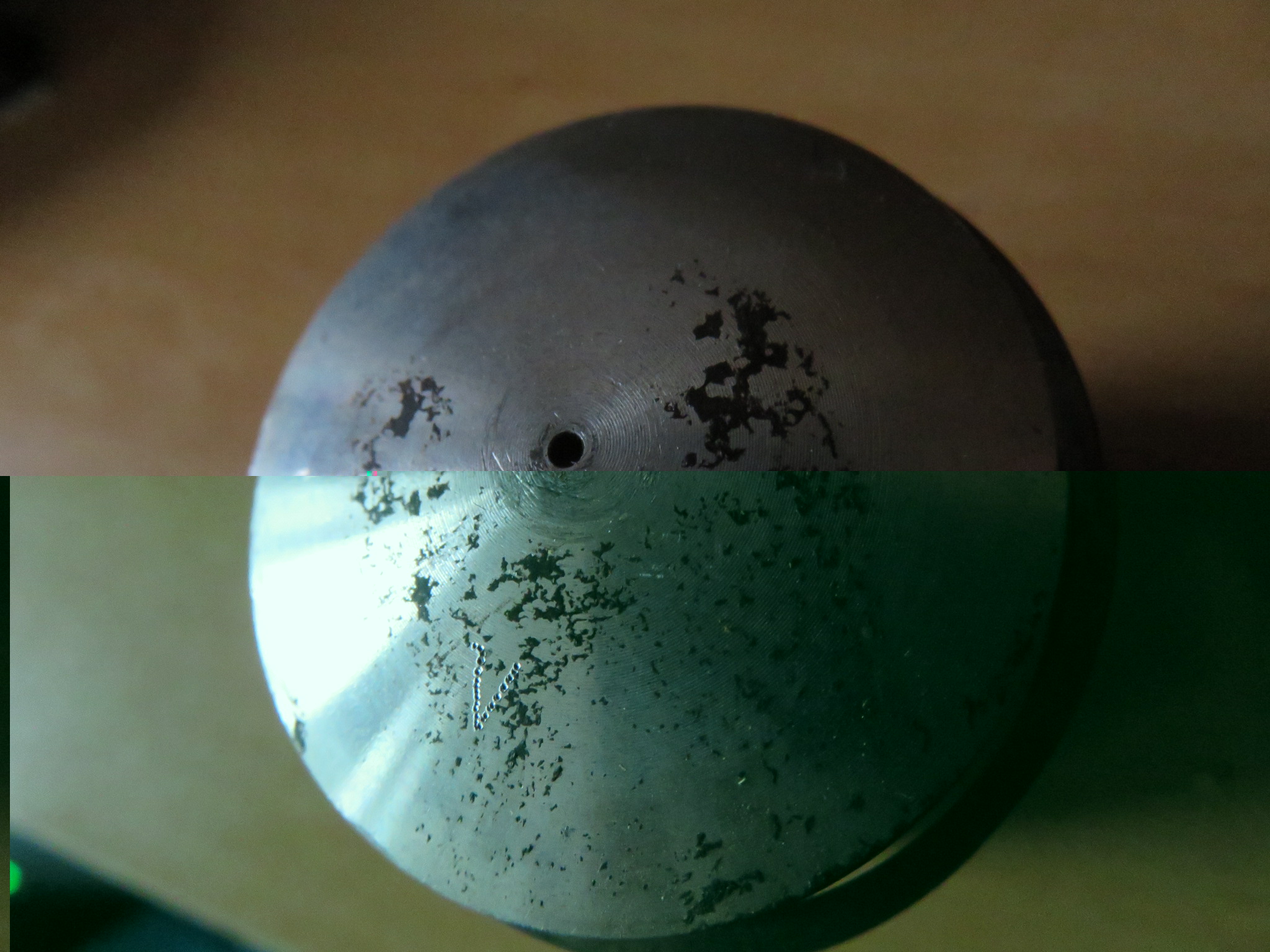

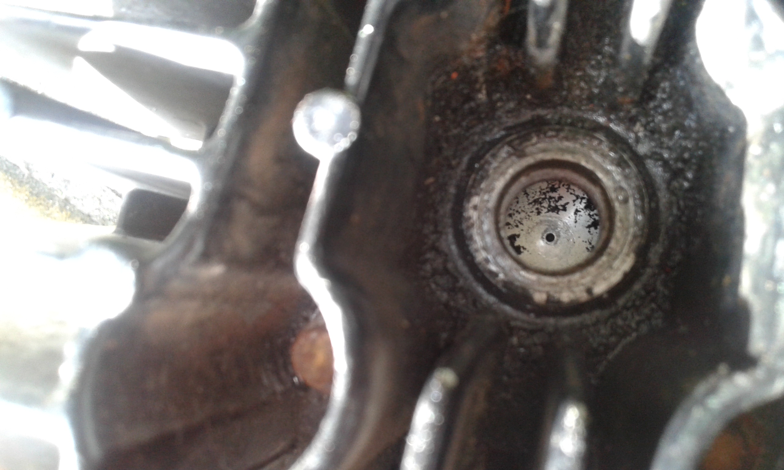

ehm hoort er een gat in je zuiger te zitten bovenop? :roll: :shock: logisch dat ie het niet doet... wat moet ik nu allemaal weer doen? hele blok splitsen of hoeft dat niet? ivm losse stukjes evt enne dat zal wel de reden zijn dat ie niet op volle kracht kon rijden... bougie is te lang geweest... scheelde paar mm dus ja...
knowledge is power, strengh is just a tool
Berichtdoor kinderbrueno » 13 apr 2016 12:48
Is het echt een gat of een pitje? Aantal zuigers hebben namelijk zo'n pitje. Is normaal.

Berichtdoor Becky » 13 apr 2016 13:05
een diep gaatje zover ik kan zien en rondom is hij weggeslagen. dat zie je als je hem uitvergroot.
Edit: heb geprobeerd er wat in te prikken, dat ging niet. dus dat donkere hoort zo...

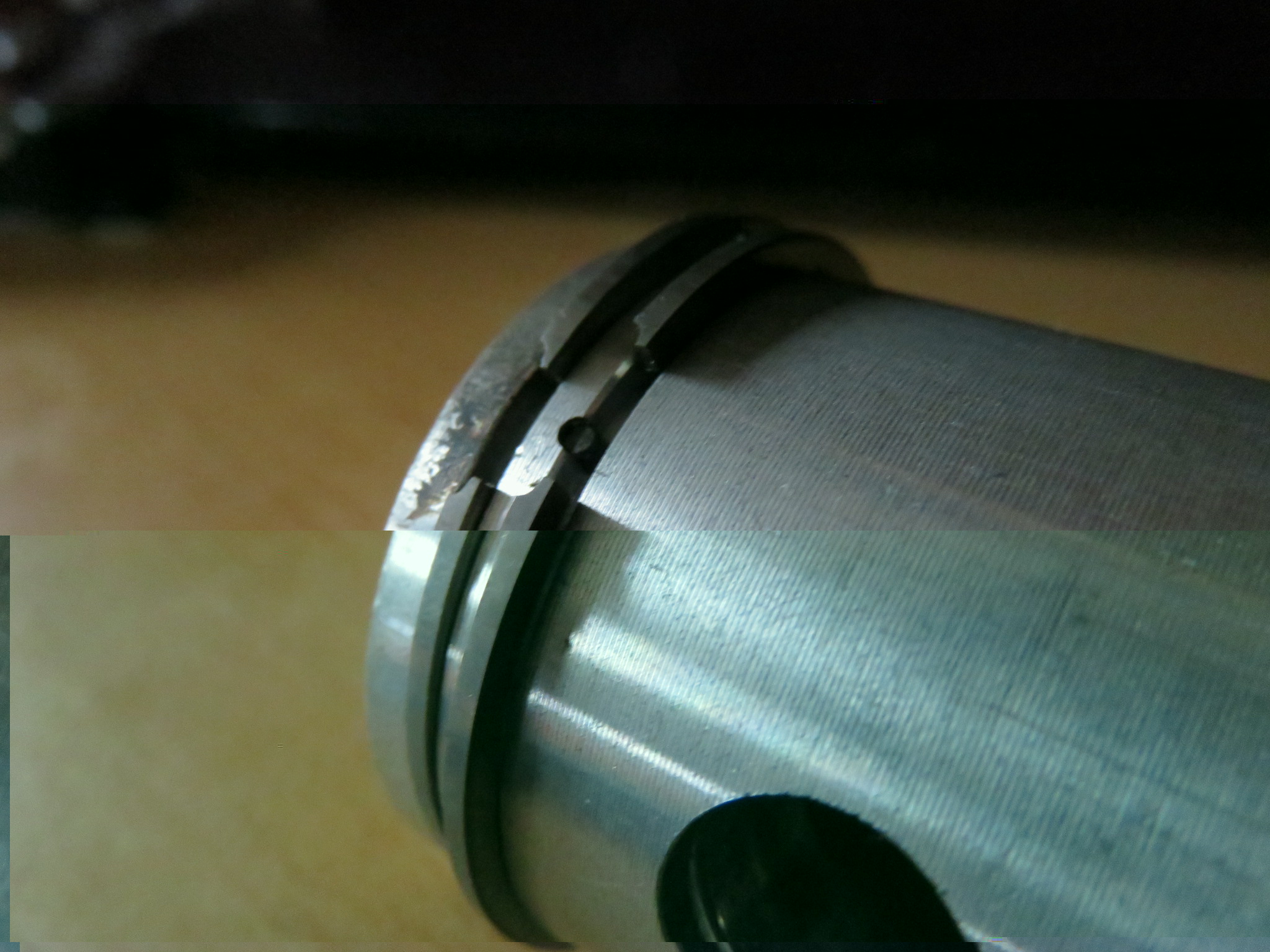

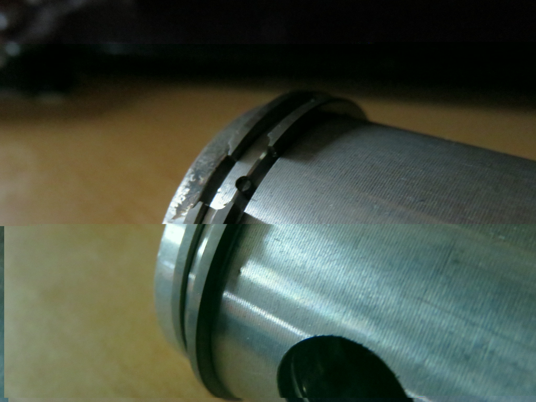

Berichtdoor Becky » 18 apr 2016 20:06
Ik zie minimale krasjes rond het gaatje, ga dus de zuiger niet vervangen. lijkt me niet zo nodig.
de zuigerveren daarentegen.... lijken me wel erg los?
Berichtdoor kinderbrueno » 18 apr 2016 21:25
Zolang de veertje goed passen als je ze indrukt lijkt me niks aan de hand
Berichtdoor ief » 18 apr 2016 22:39
Zuiger is al vervangen en zo te zien niet heel lang geleden. Dat 'los' hoort zo. Mogelijk dat ie wat ruim is en wat tikt/ rammelt, dan vooral bij lagere toerentallen maar daar zal ie niet echt langzamer door rijden verder.
