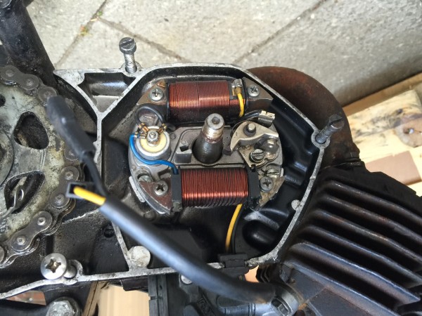

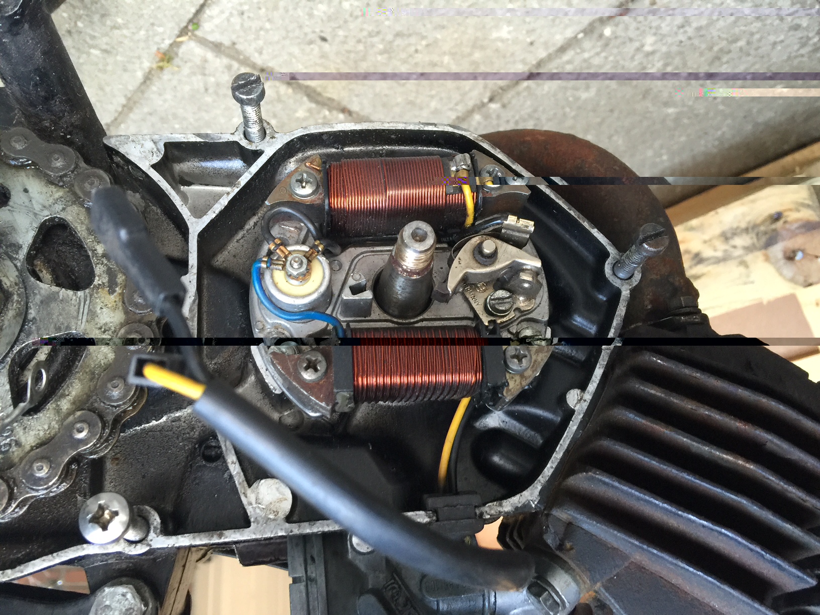

Tomosvonktniet
Berichten: 6
Lid geworden op: 22 mei 2016 21:51
Berichtdoor Tomosvonktniet » 25 mei 2016 20:45
met zware draad vanb de bobine slecht enkele volts 10 ongeveer
bobine maakt goed massa
afbeelding niet vonkende a3

Berichtdoor shadowranger » 15 jun 2016 06:03
Je geeft aan dat je je bobine hebt vervangen. Mag ik vragen voor welk type? Die zwarte vierkante of eentje met ronde delen? Maak er eens een foto van.
Na vervanging van de condensator, merk je nog iets aan de opgewekte spanning? Hoeveel is deze nu?
Zijn de punten nu goed afgesteld en op de juiste wijze? Dus eerst maximale opening (0,35-0,45 mm) door de punten te verdraaien en daarna op tijd zetten (1,8-2,0 mm voor BDP) door de gehele grondplaat te verdraaien (met de klok mee/ rechtsom verlaat het tijdstip, linksom vice versa). Als het moment van openen van de punten door een verkeerde afstelling niet klopt met de positie van de magneten om het maximale uit de vonk te krijgen, verlies je energie met gevvolg een zwakke(re) vonk.
