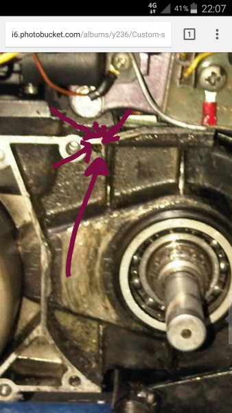

Mijn tomos heeft een tijdje al wat kuren. Nu ligt het blok eronder vandaan, breekt ook nog de zuigerveer af bij het monteren, maar dat terzijde. Ik had altijd dat bij boven de 25 mijn tomos een fluitend geluid maakte. Ik zal hieronder mijn setup vermelden. Nu heb ik in november de koppeling vervangen, en een bromkop gemonteerd. Sindsdien floot hij heel erg op de top. Het is geen valse lucht want hij bleef netjes stationair lopen, maar zodra ik water op het voortandwiel spoot of remreiniger dan viel hij uit. Toch is de bougie mooi koffiebruin en is die goed afgesteld. Ik heb nu de keerring vervangen van het voortandwiel, want mijn ketting zat onder de smurrie, en de afstandsbus was nog heel netjes. Maar nu zag ik dat er boven het tandwiel in het carter een klein gaatje zit. Dit zie je op meerdere foto's van tomossen, en hoort er te zitten. Als ik mijn blok schuin leg dan komt hier de olie uit druppen, en niet bij de keerring van het voortandwiel. Mijn vermoeden is nu dat bij het rijden door het fluiten er gewoon olie daaruit word geperst en dus niet uit de keerring. Ik wil dit nu gaan dichtkitten, maar kan dat kwaad als ik dat gaatje dichtkit? OF komt er dan extreem veel drukopbouw in mijn blok? Op zou dit te maken kunnen hebben met andere dingen?
Mijn setup is:
(tomos snor a35 quadro 1990 maar blok a52)
bromfiets zuiger met bromkop, 15mm carb en spruitstuk, luchtfilter ontgrenst, sproeier 64, twv 26-26, en speedy uitlaat.
Top is ongeveer 50, maar op de top trilt alles, en fluit dus. Maar hij heeft sinds november dat ik de koppeling e.d. heb vervangen het prima gedaan.
overige vraag. Er kwam soms best wat witte rook uit de uitlaat, nu meng ik soms iets te rijk, maar kan dit te maken hebben met dat gaatje? want het was als ik bijv water daarop had gespoten. Of na een tijdje stagionair lopen. Of zou dit de krukaskeering zijn?
Ik heb mijn cilinder eraf, en ik zag dus een soort olieachtig laagje op de krukas, hoort dit?

ik heb het blok er onder uit, dus ik kan het mooi zien. Maar daar komt echt atf olie uit... Ik heb het goed bekeken. Maar dichtkitten is dus geen optie?
Berichtdoor ief » 27 mei 2016 11:22
Het gaatje wat shadow bedoeld is idd een ander gaatje. Als het blok onder je brommer hangt dan loopt er geen atf uit, niet dichtkitten, nergens voor nodig.
