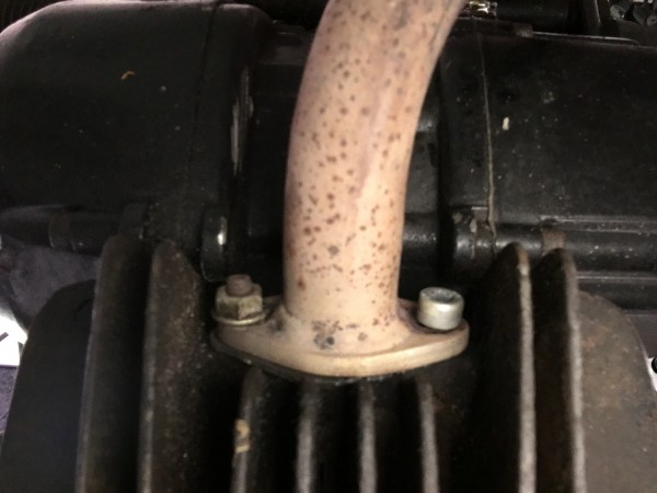

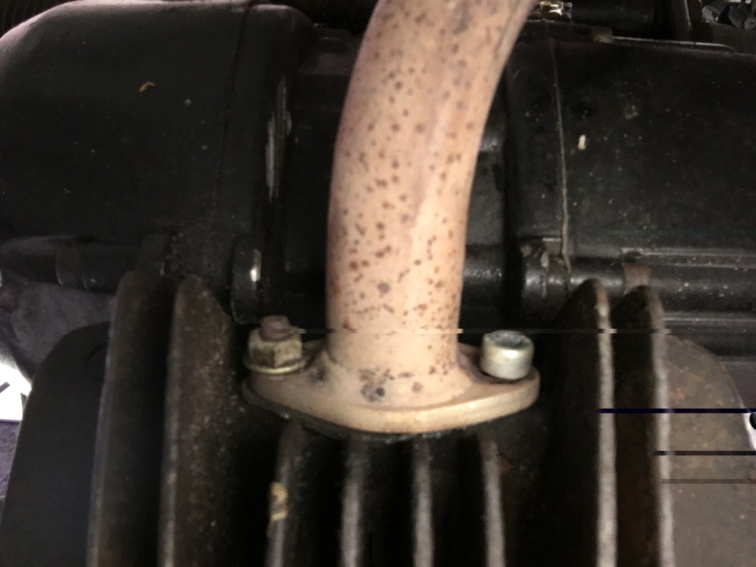

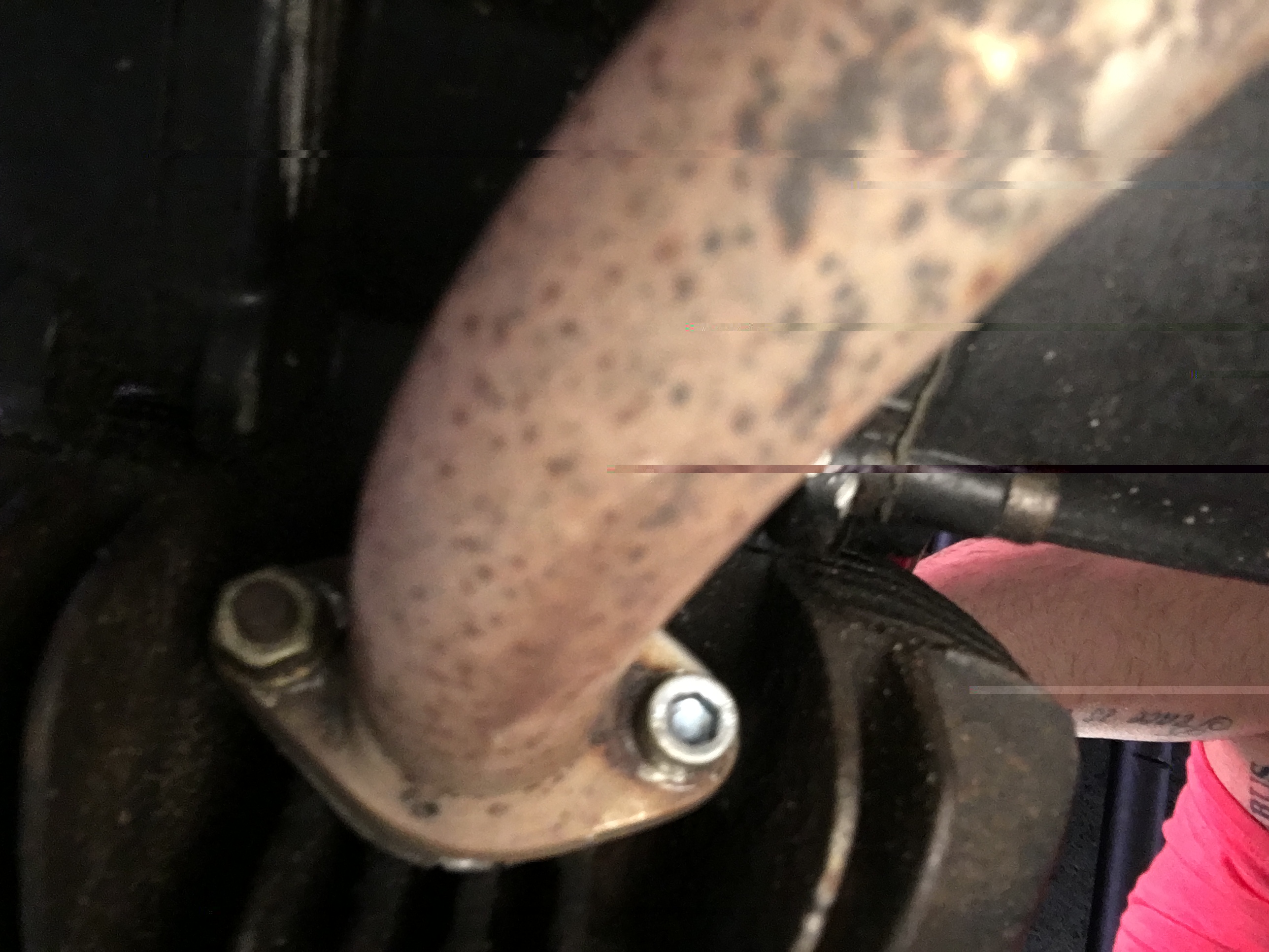

Mijn naam is Marcel en heb sinds 3 weken een 2e hands Tomos. Reed lekker tot vandaag. Er komt een enorme herrie uit de uitlaat. Het komt bij de aansluiting bij de cilinder vandaan. Voel ook best wel veel lucht daar vandaan komen. Ben echt een noob maar wil het toch zelf proberen op te lossen. Naar mijn idee zit er een schroef of allebei los, zie de foto's. Ik ga morgen eens proberen deze vast te draaien. Heb ook een link naar mijn youtube filmpje: https://www.youtube.com/watch?v=A5ggAnEFEy4.
Mocht dit niet het geval zijn, wat kan her nog meer zijn?
Zal ik dan ook meteen de pakking vervangen?
Alvast bedankt mannen en vrouwen natuurlijk.

Hmmm, zou het niet proberen aan te draaien, eerst kijken hoe en wat, mogelijk is je schroefdraad in de cilinder niet goed meer. Mocht het schroefdraad nog wel oke zijn dan even 2 nieuwe tapeindjes halen en wat er nu in zit vervangen al is het misschien link/ lastig om het tapeindje er uit te halen als je dat nog nooit gedaan hebt. Desnoods vervang je er 1.
De inbusbout lijkt me de boosdoener en die heeft je voorganger er niet voor niets in gebeund denk ik.
Dit is allemaal even worst case scenario hoor ;)
Dus het beste even langs een specialist gaan?

edit: even een inbusje er in en voorzichtig voelen wat het doet kan natuurlijk geen kwaad.

En als die toch los gaat zou je gelijk een nieuwe uitlaatpakking kunnen monteren.

Heb gisteravond even gesproken met de buurman van mijn zwager, die graag aan brommers sleutelt en die zei eigenlijk hetzelfde. Even kijken wat die inbus doet en anders nieuwe tapeinden er in en meteen een nieuwe pakking. Hij wil mij daar graag bij helpen.

Heb net die inbus proberen vast te draaien en dat lukt dus niet. Hij draait door. Dat is dus de oorzaak.
