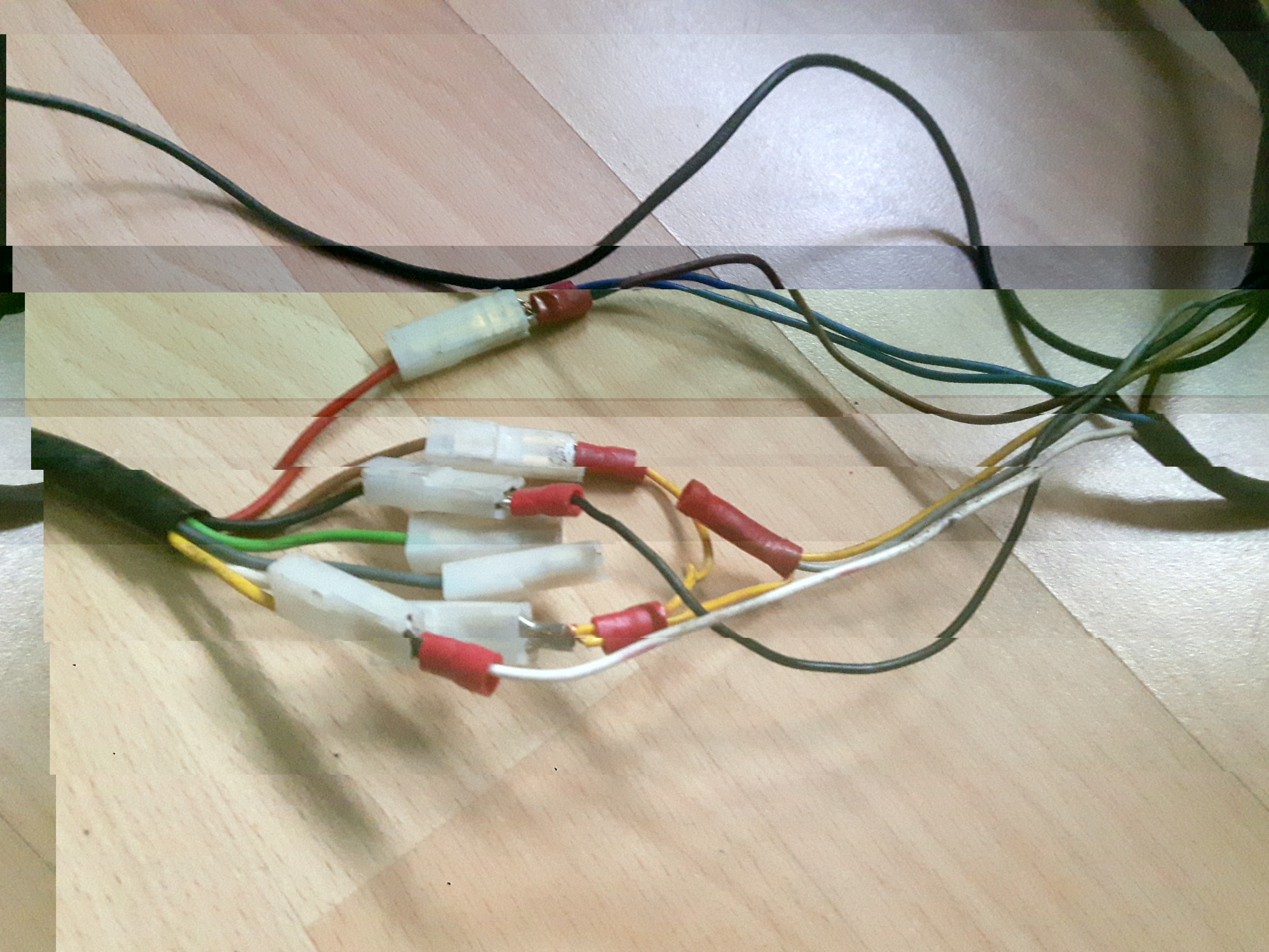

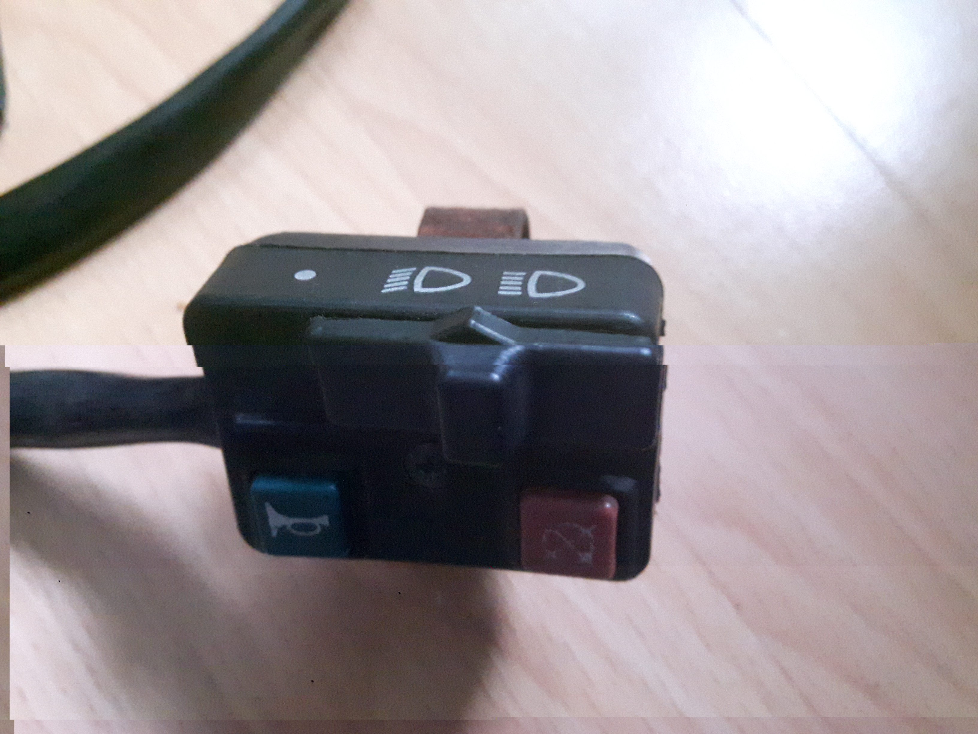

Ik heb een tomos gekocht en gestript gespoten en dergelijke, electra werkte hiervoor niet, en de vorige eigenaar(beunhaas :shock: ) heeft een eigen killswitch aangesloten op de draadboom.
De kabelboom is een chaos met verknipping en dergelijke verkrachtingen.
Is er een schema van een simpele a35-HDA zonder e-start of knipperlichten, de enige schemas die ik vindt ik de wiki zijn namelijk allemaal van modellen met knipperlichten en/of e-start
bijgevoegd een aantal fotos van mijn kabelboom, indien iemand kan zien wat er precies verkracht is hoor ik het graag.
20160904_172558.jpg[/attachment [attachment=2]20160904_172516.jpg

Vwb de bedrading, in principe moeten de kleuren over de stekkers hetzelfde zijn. Dit is iig al een leidraad. Ik mis in het geheel de spanningsregelaar
De kleuren zoals ik ze ken zijn:
rood of zwarte draad uit het blok= wisselspanning voor bobine
geel= wisselspanning 12 volt
zwart van uit-knop = massa voor bobine/ uitknop (let erop dat deze via een splitsing loopt)
bruin/ groen = massa verlichting en verbruikers
wit = gewoon (dim)licht
blauw = grootlicht
grijs = verlichting achter en eventueel verlichting kilometerteller
(licht)groen = remlicht (optioneel)
