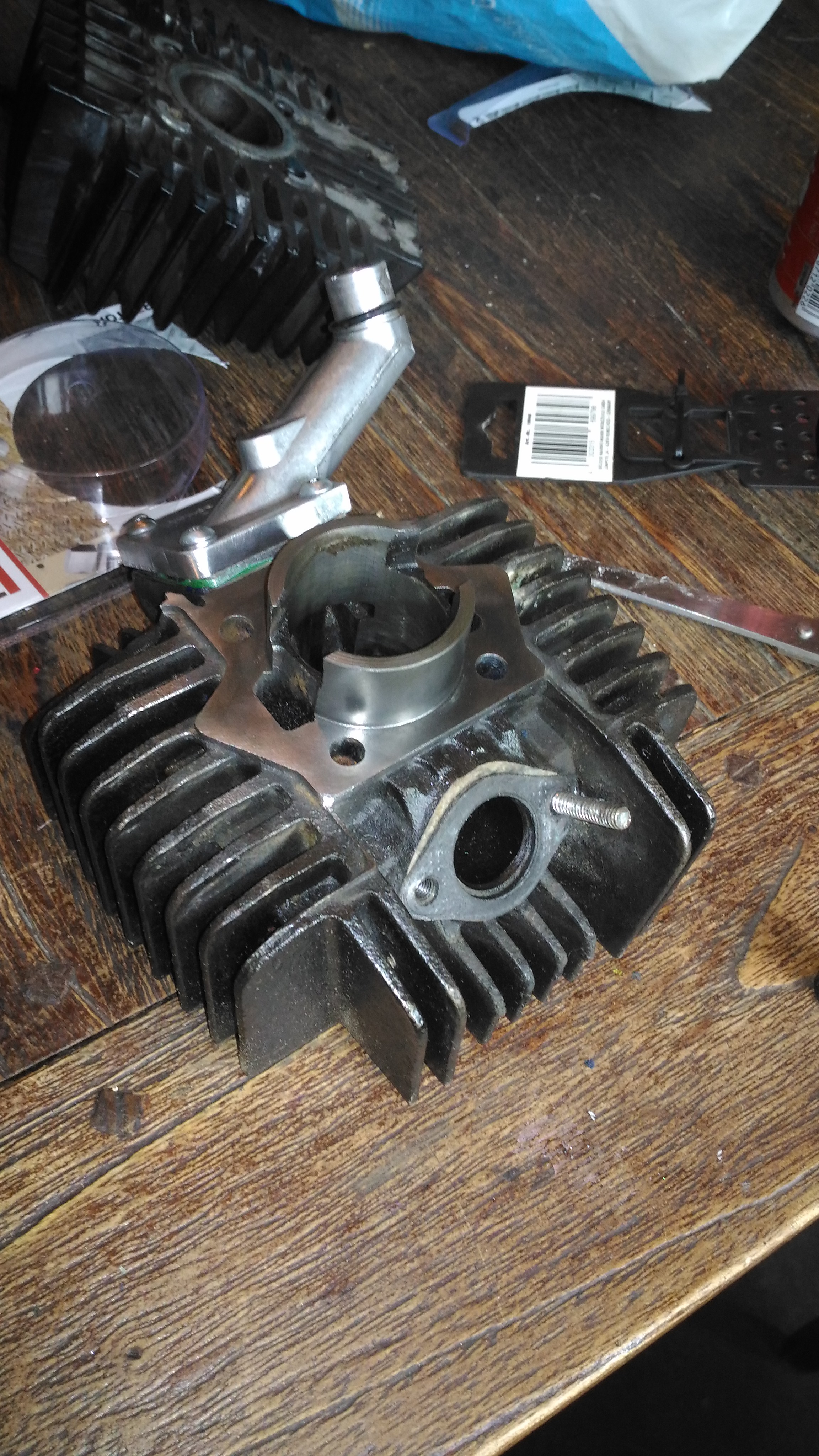

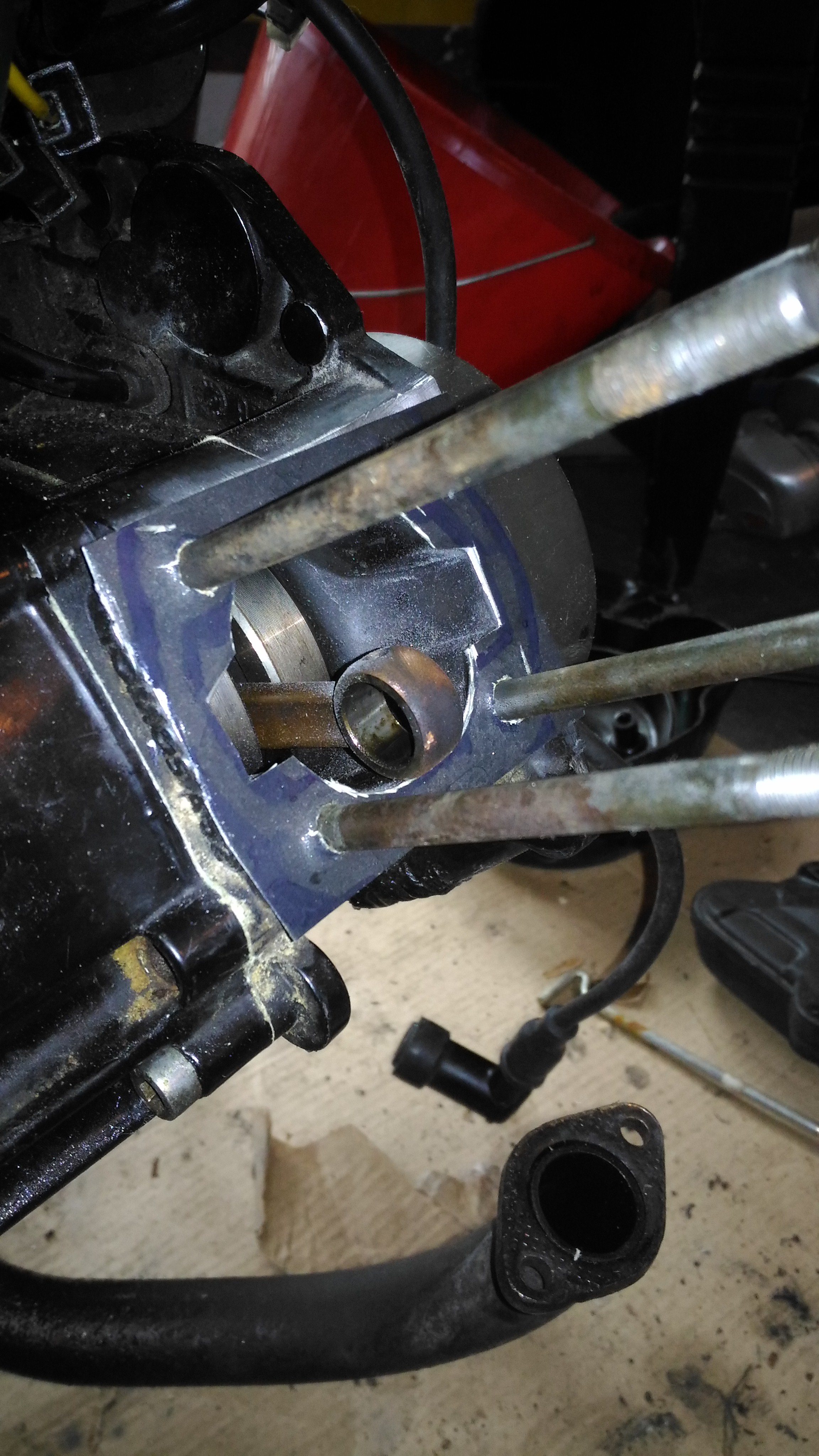

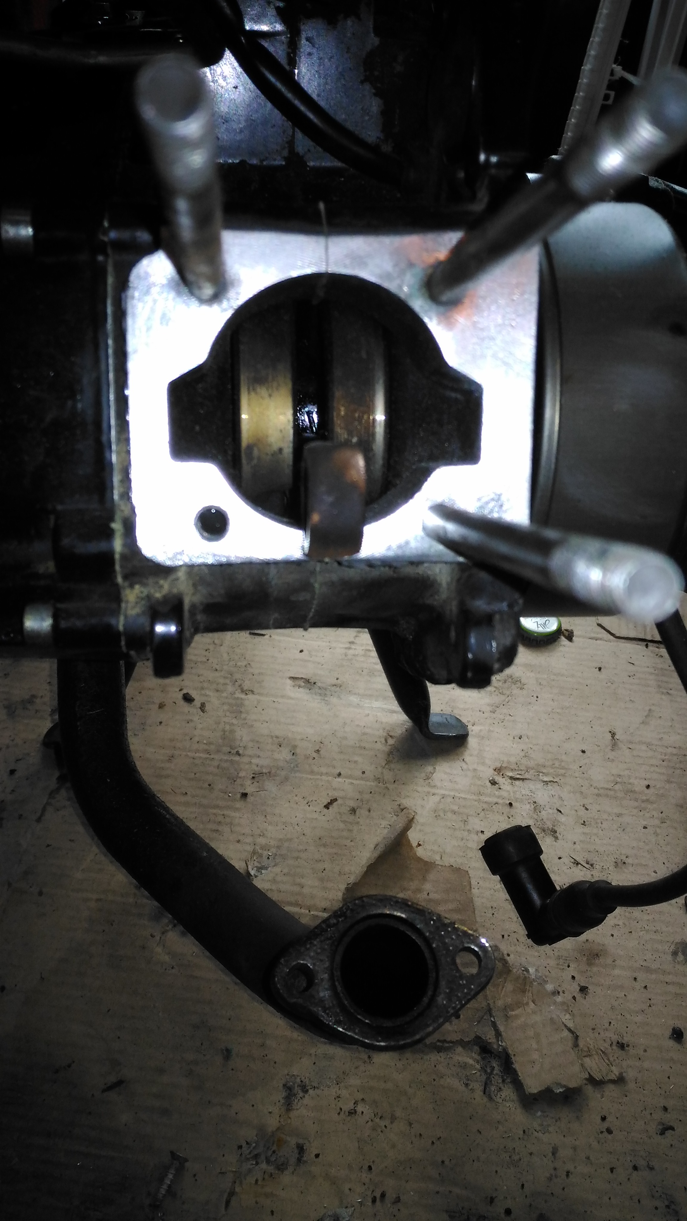

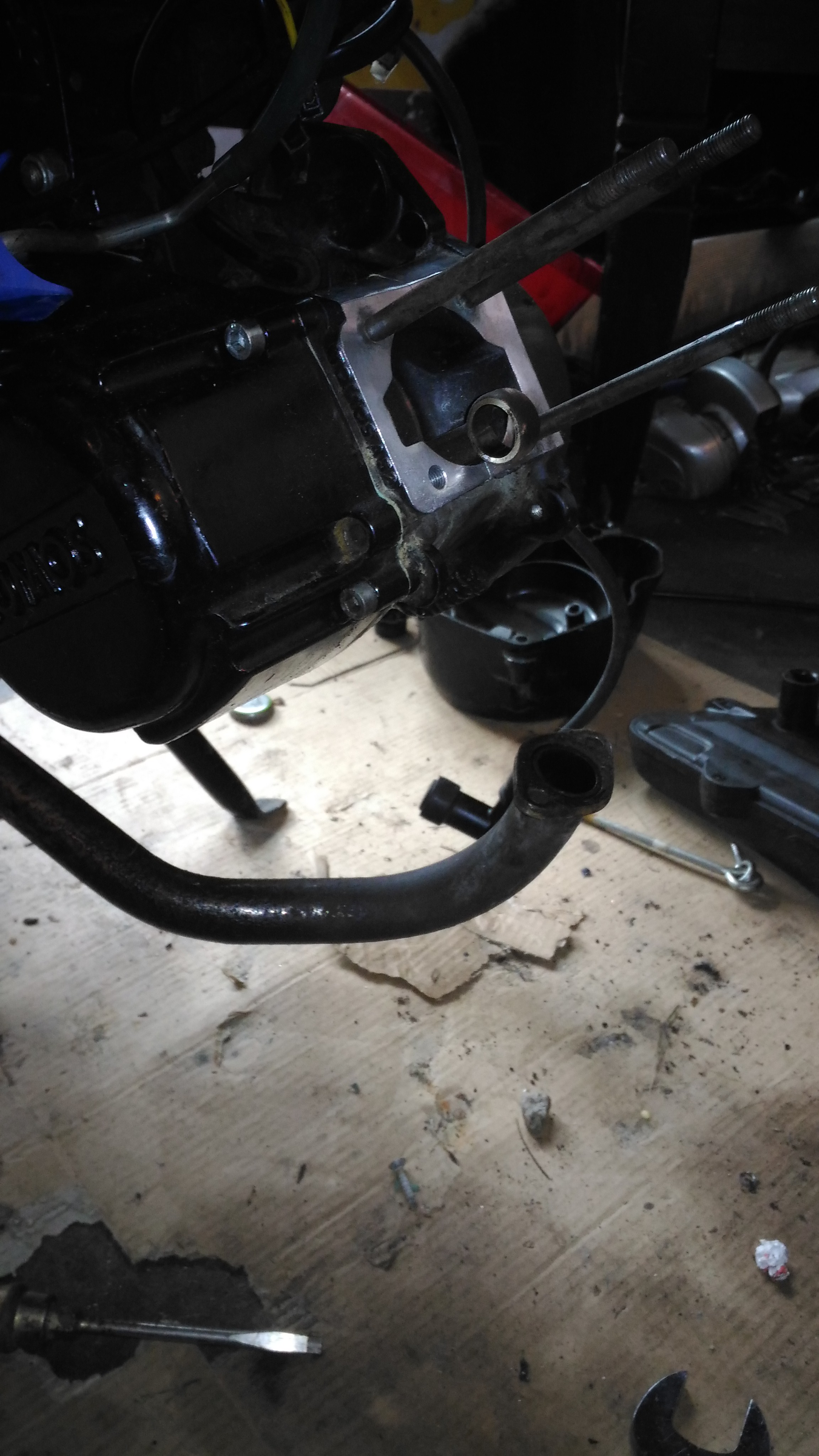

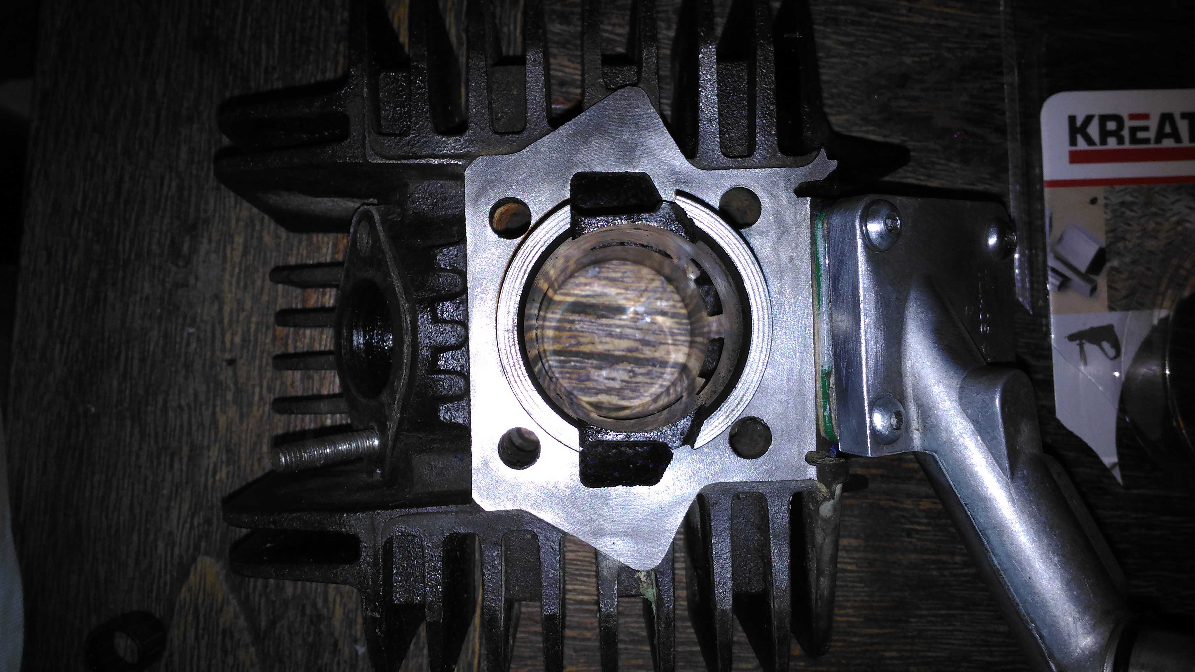

Vandaag een nieuwe poging gedaan, zie onderin ook wat nieuwe foto's ter info.

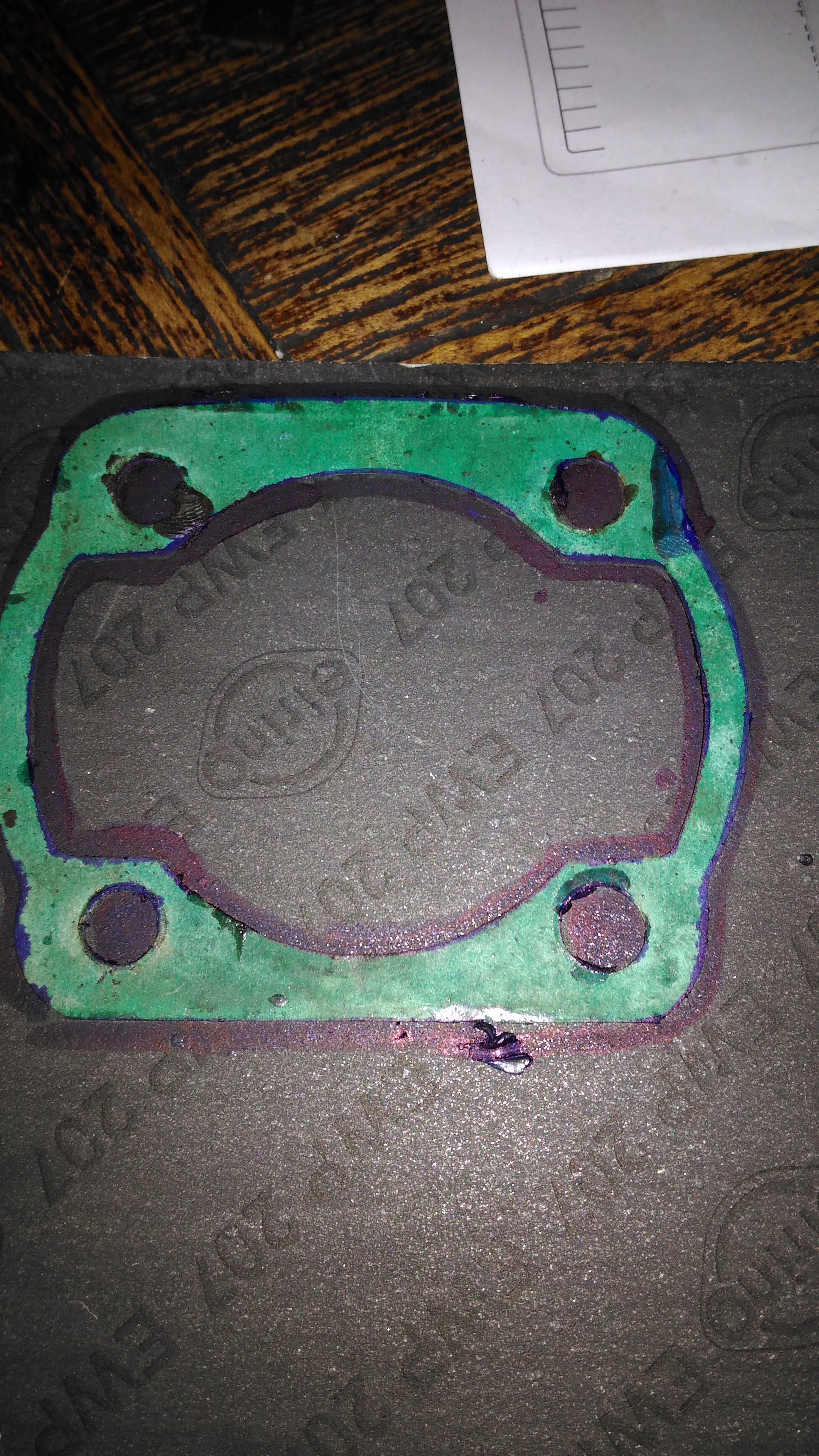

Dit keer heb ik nogmaals beide zijdes volledig schoongemaakt van evt pakkingresten. Ik heb nieuwe pakking gehaald bij een auto onderdelen zaak, dit keer een wat dikker pakpapier dan normaal.

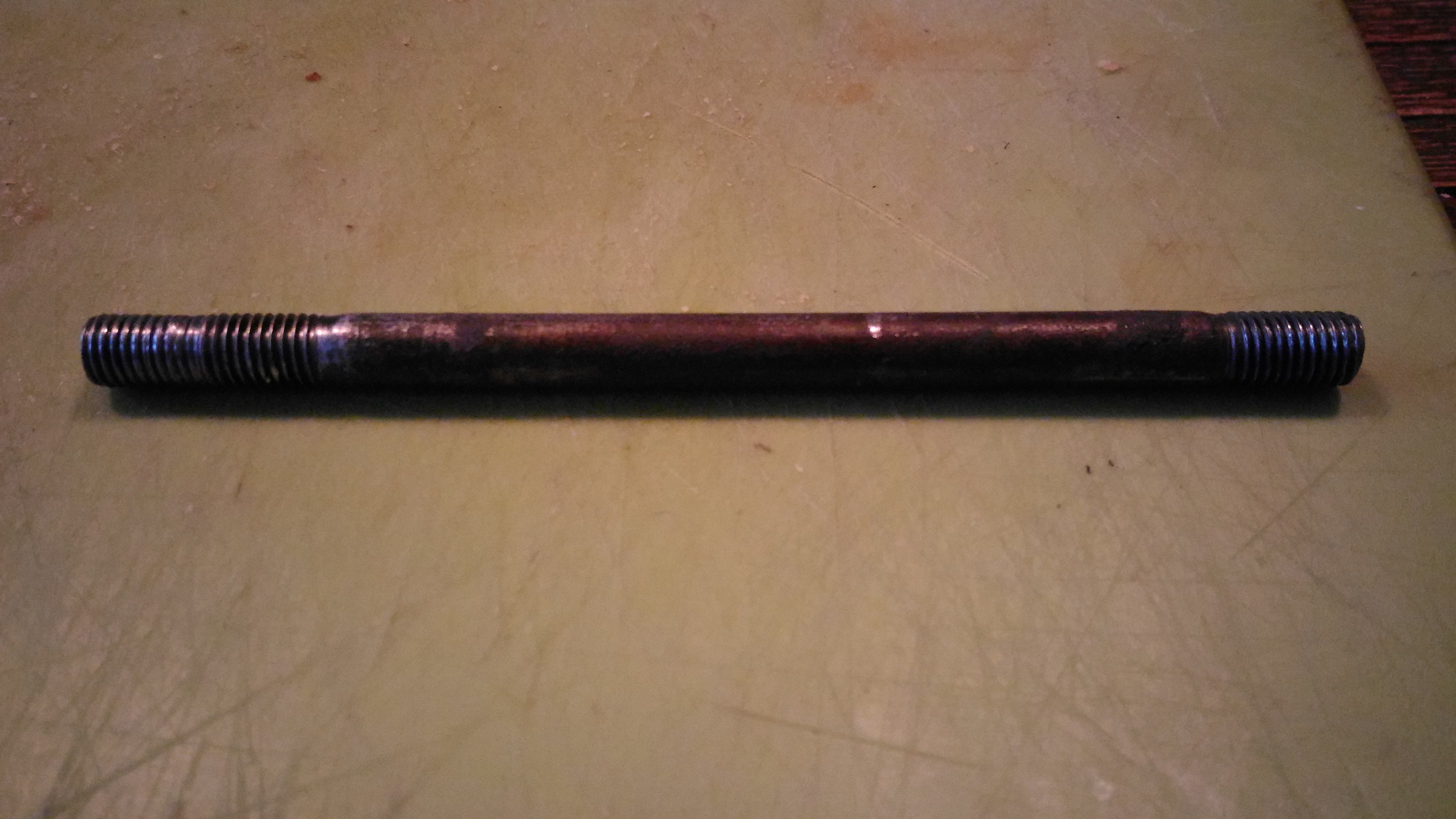

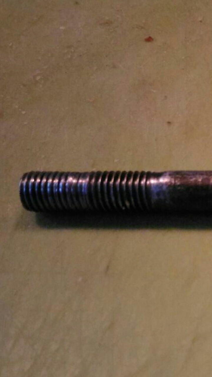

Bij het aandraaien viel het op dat de moer linksonder niet goed vastdraaide en na een tijdje zelfs 'dol' gedraaid schroefdraad had als ik dat goed zeg. Na wat onderzoek een ander moertje geprobeerd wat sws goed was, ook deze werd doorgedraaid. Ik heb nu dus de links onder tapbout los gedraaid en op de foto kun je zien waar het probleem zit, gelukkig aan de bovenkant. Plan is dus om een nieuwe tapbout te kopen en een nieuwe poging te doen.
Mogelijk dat er nog wat (pakking)tips volgen na de foto's voordat ik de tapbout binnen heb. Ik ga er voor nu even vanuit dat dit probleem er voor zorgde dat ik niet voor een goede sluiting kon zorgen. Overigens vandaag gewoon dezelfde problemen ervaren als voorheen met de 'nieuwe' setup.
Ik heb wat reacties gezien over oude benzine resten e.d.
Ik heb een nieuwe benzine kraan, en dus ook nieuwe filter. In de carb zga alles vervangen en zeker goed schoon gemaakt omdat we eerst dachten dat hier het probleem lag. Ook een carb van een vriend geprobeerd wat 100% werkt maar gaf op mijn brommer 'mijn' symptomen.
Ik ga dus nog steeds uit van valse lucht, en deze lijkt zich te bevinden aan de carburateur kant bij de voetpakking (deo test motor valt daar uit), dit is tevens dezelfde kant als de dolle tapbout. De motor loopt stationair onregelmatig en gas geven heeft geen tot weinig effect.
Zie foto's:

heb je die pakking gebruikt op de 6e foto (van boven)?
je moet er zo eentje gebruiken:

Is dus gewoon kleine spoeler blok, je eerste pakking was prima (de juiste in dit geval dus) Dolgedraaid moertje/ tapeind zal het euvel dan wel zijn.

Berichtdoor DaanTomos » 03 jun 2017 20:46
Maar bedoel je ook dat het blok en de cilinder dus correct bij elkaar passen? Dus beide zijn 'kleine spoelers'?
Zo ja, in ieder geval goed om te weten

Ivowieman, de gebruikte pakking dit keer was zelf geknipt, en ja die wat te zien was op de foto. Maar ik heb inmiddels alle soorten al gebruikt haha.
Ervan uitgaande dat de dolle bout nogal wat invloed had, ga ik er van uit dat de eerdere tests niet echt valide meer zijn. Ik zal dus inderdaad een pakking gebruiken zoals in jou afbeelding, maar denk wel dat ik m zelf ga maken van pakkingpapier
yep

Korte update, ik heb dus vandaag nieuwe draadeindes gehaald. In dit geval alleen de 'boosdoener' vervangen, zelfgemaakte pakking van redelijk dik pakking papier gebruikt, geknipt in de vorm zoals voorgesteld en zoals in mijn meest recente poging. Alles vast gedraaid, en toch hetzelfde probleem.
