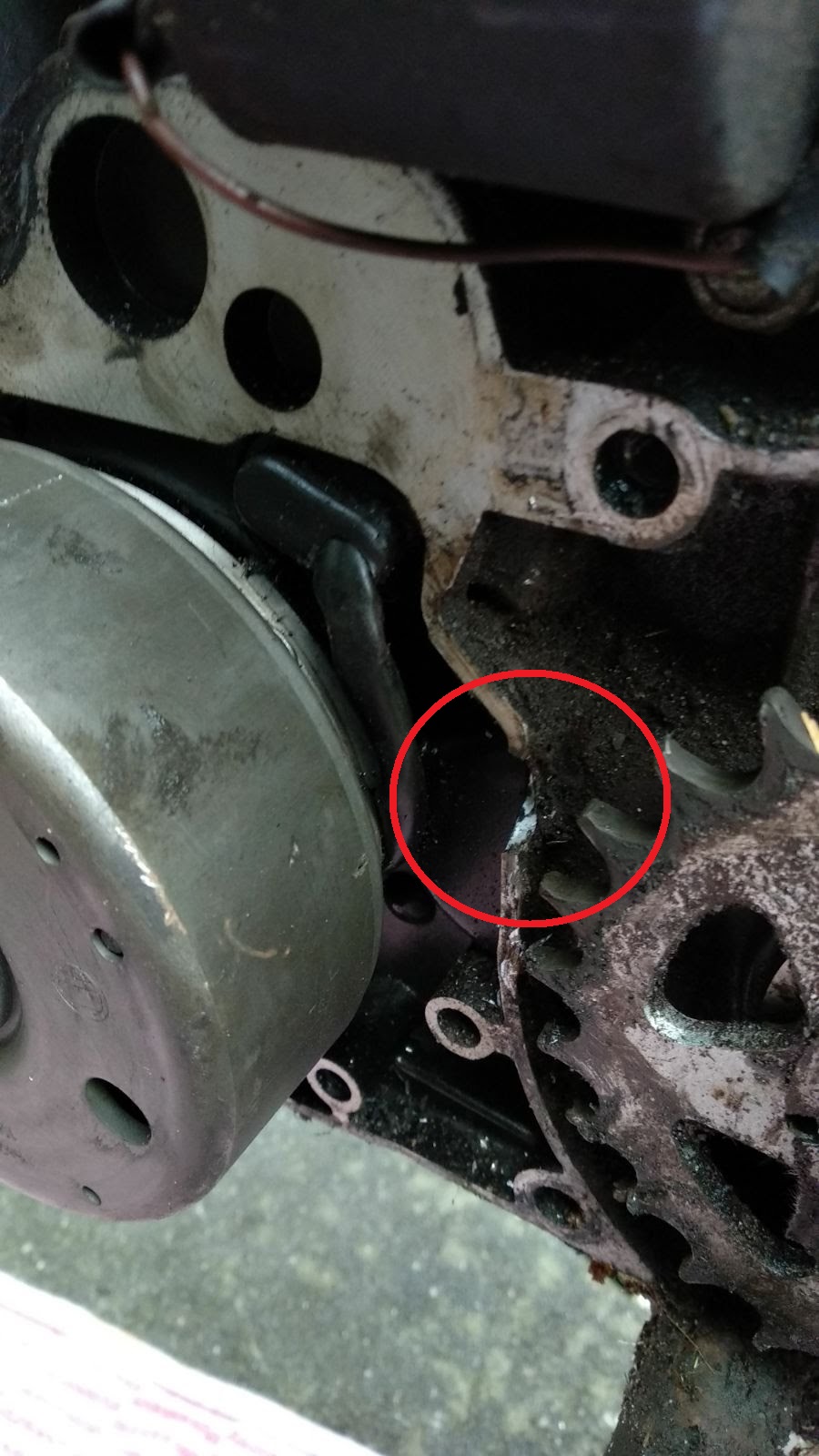

Ik ben nieuw op dit forum maar heb geen 2 linker handen. Mijn ketting van mijn Tomos snor liep eraf, en dit heeft een gat in mijn kickstart / vliegwiel kap geslagen. Nou weet ik dat een nieuwe kap de oplossing is, is het niet dat er een klein stukje van het blok is afgebroken. Zal foto bijvoegen. Heeft iemand een idee hoe dit gat te dichten. Zat zelf te denken aan een klein aluminium plaatje er op te zetten maar misschien hebben andere mensen nog ideeën. Alvast bedankt!
Berichtdoor ief » 08 jan 2018 18:47
Neem aan dat je dit bedoeld?
Dat kan niet echt veel kwaad maar je kan het dichtmaken, beetje epoxy/kneedbaar aluminium lijkt me het netst maar stukkie duchtape kan ook :)
Is vooral om te voorkomen dat er vuil van je ketting in je vliegwielruimte komt.

Volgens mij kan het geen kwaad maar moet je wel opassen met water :) ander met kneetbaar aluminium of aluminium tape

Gat is inmiddels gedicht met kneedbaar metaal epoxy dinges haha, nu krijg ik alleen het voortandwiel er niet af. Heb er speciaal ringsleutel 30 voor gekocht en hout blokje tussen mijn achterwiel gedaan, alleen dat klote ding wil nog steeds niet los. Iemand nog handige tips? Ga morgen weer verder proberen
