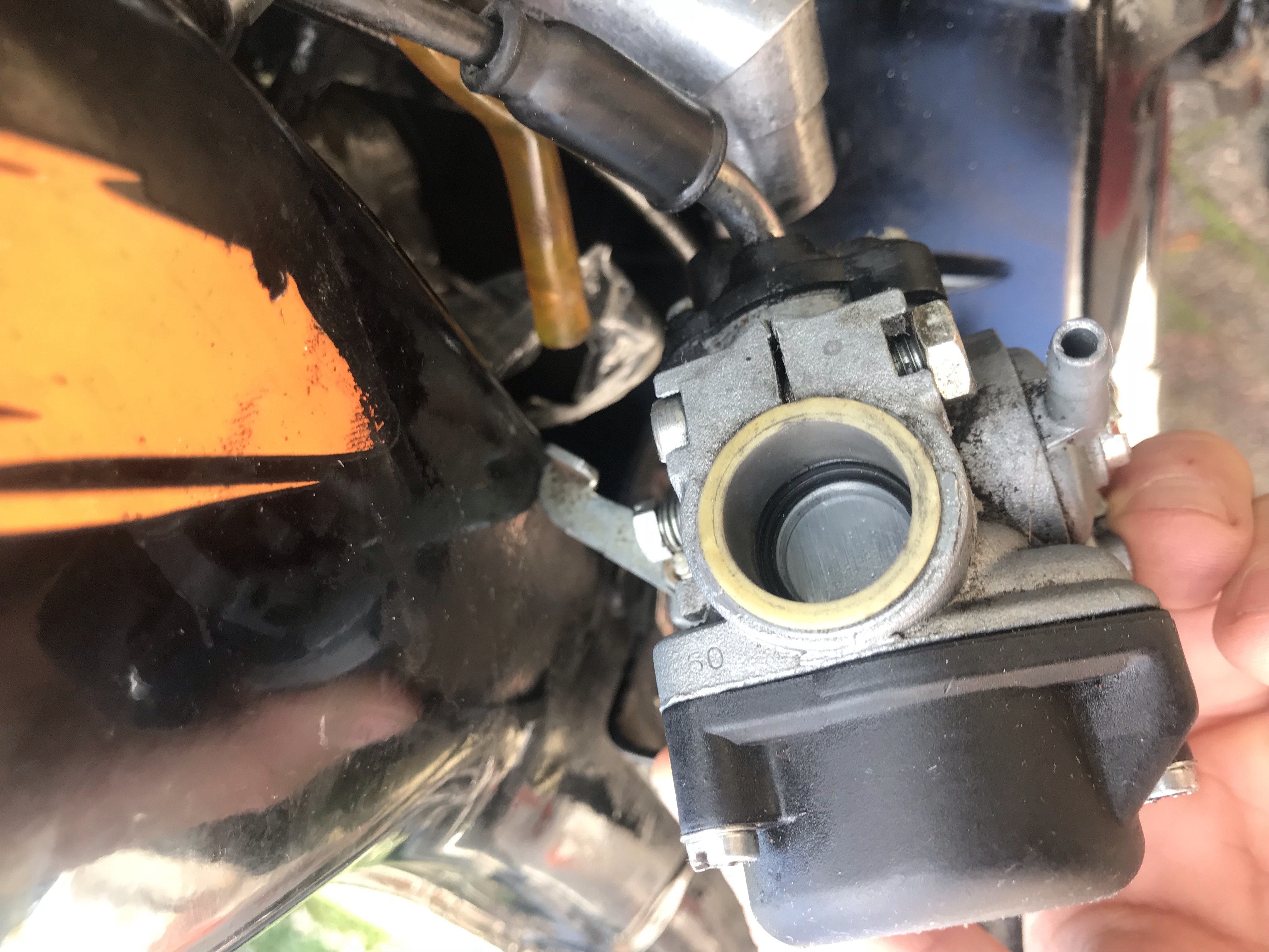

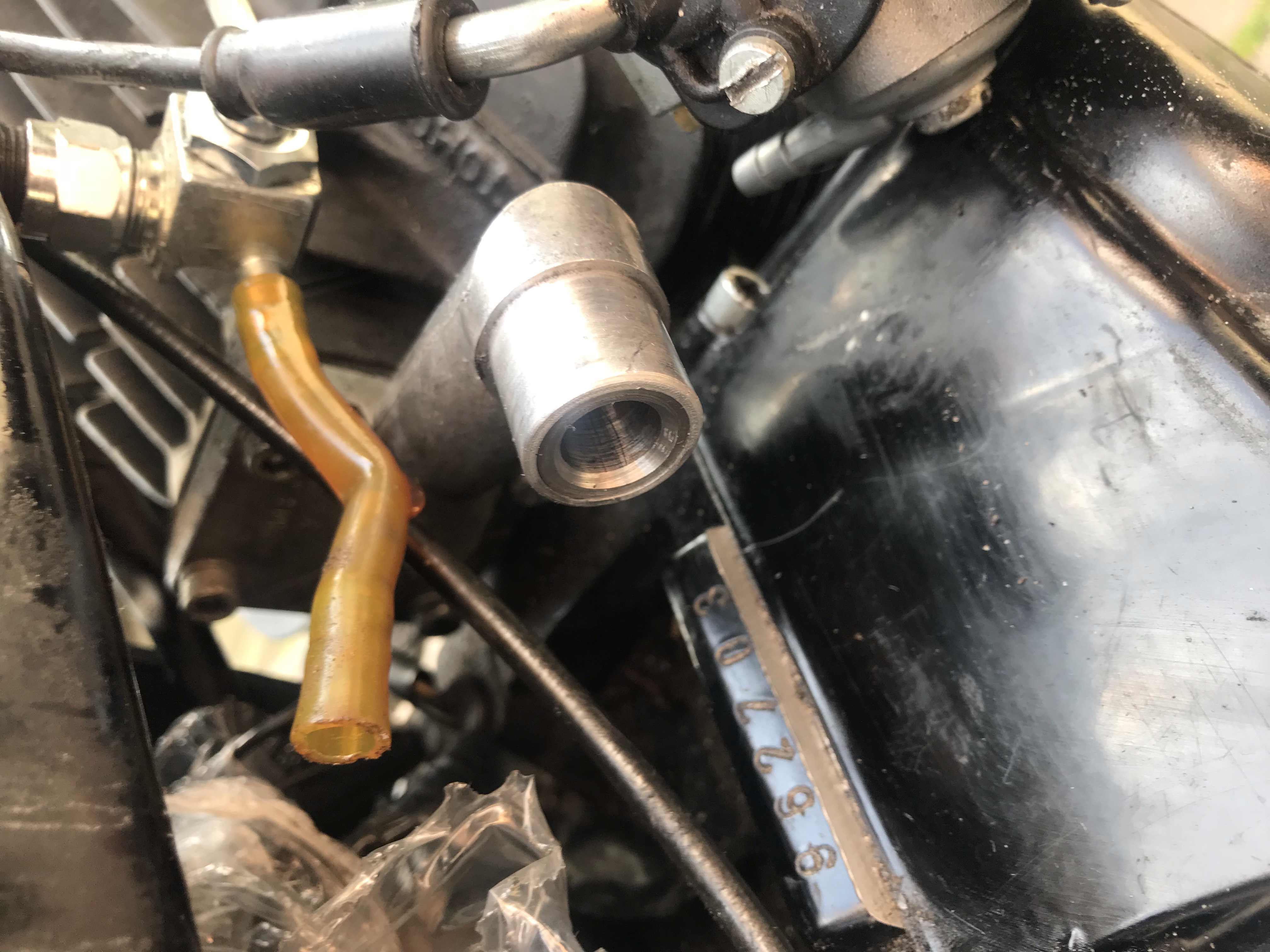

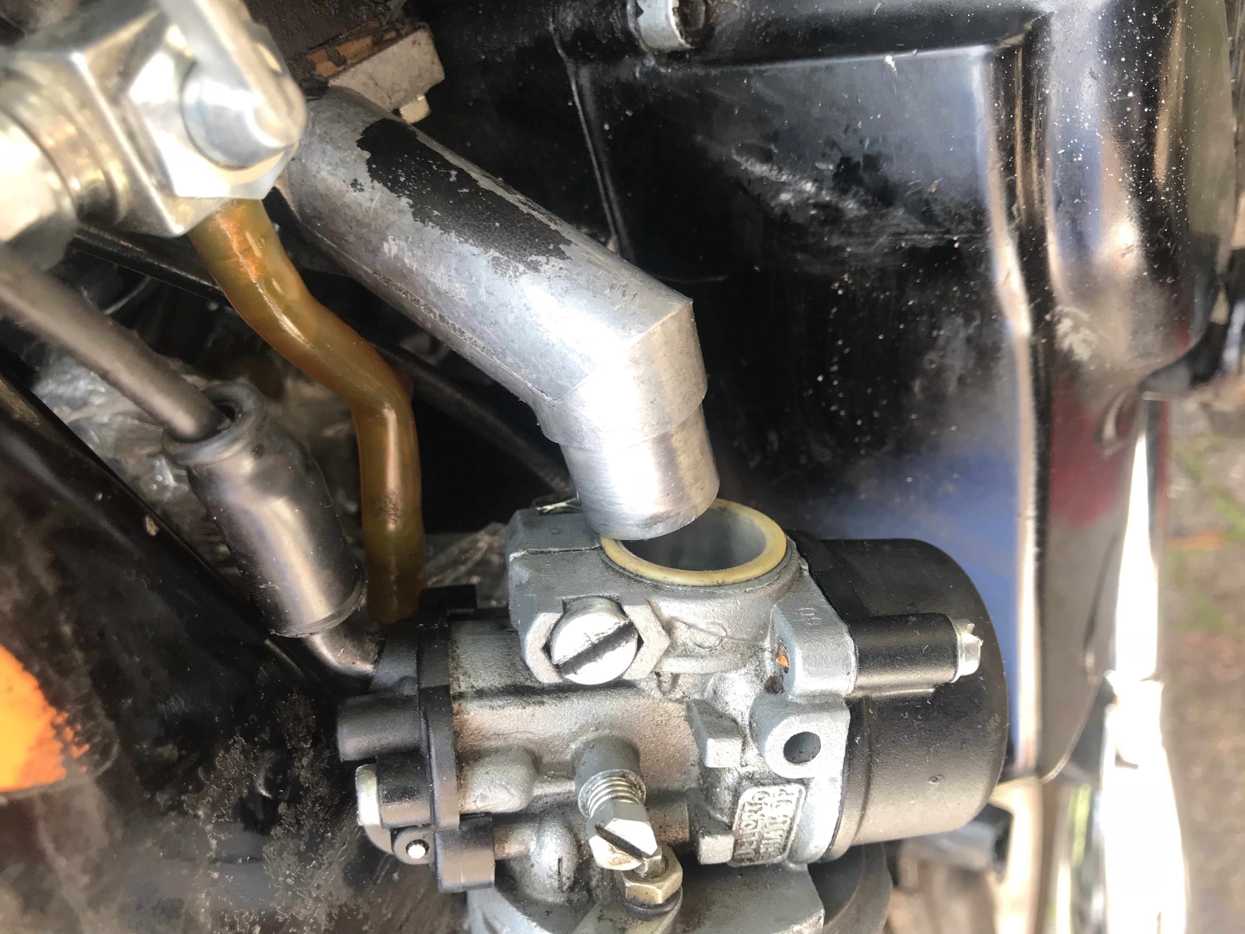

Deo-test gaf aan dat er valse lucht ontstaat en ik denk dat dit bij de aansluiting carburateur/ spruitstuk is.

Berichtdoor milannh » 29 sep 2018 14:07
Refereren aan viewtopic.php?t=25349
Mis ik een ringetje?
Berichtdoor shadowranger » 29 sep 2018 14:51
Nee, rubber ring zit er. Waarschijnlijk niet goed aangedrukt tijdens het monteren. Lucht komt door spleet waar de carburateur wordt vastgeschroefd.
Ik weet niet wat de invloed is van een afgeknipt (ingekort) luchtfilter. Ik neem aan dat je de u-vormige buis bedoeld aan de flippo aan de voorzijde?
Probeer het eerst eens met de juiste montage van de carburateur. Als je Tomos altijd met deze sproeier heeft gereden zal dit niet zo snel een reden zijn om de sproeier te vervangen. Rij je veel korte stukjes of ook lange stukken volgas?
