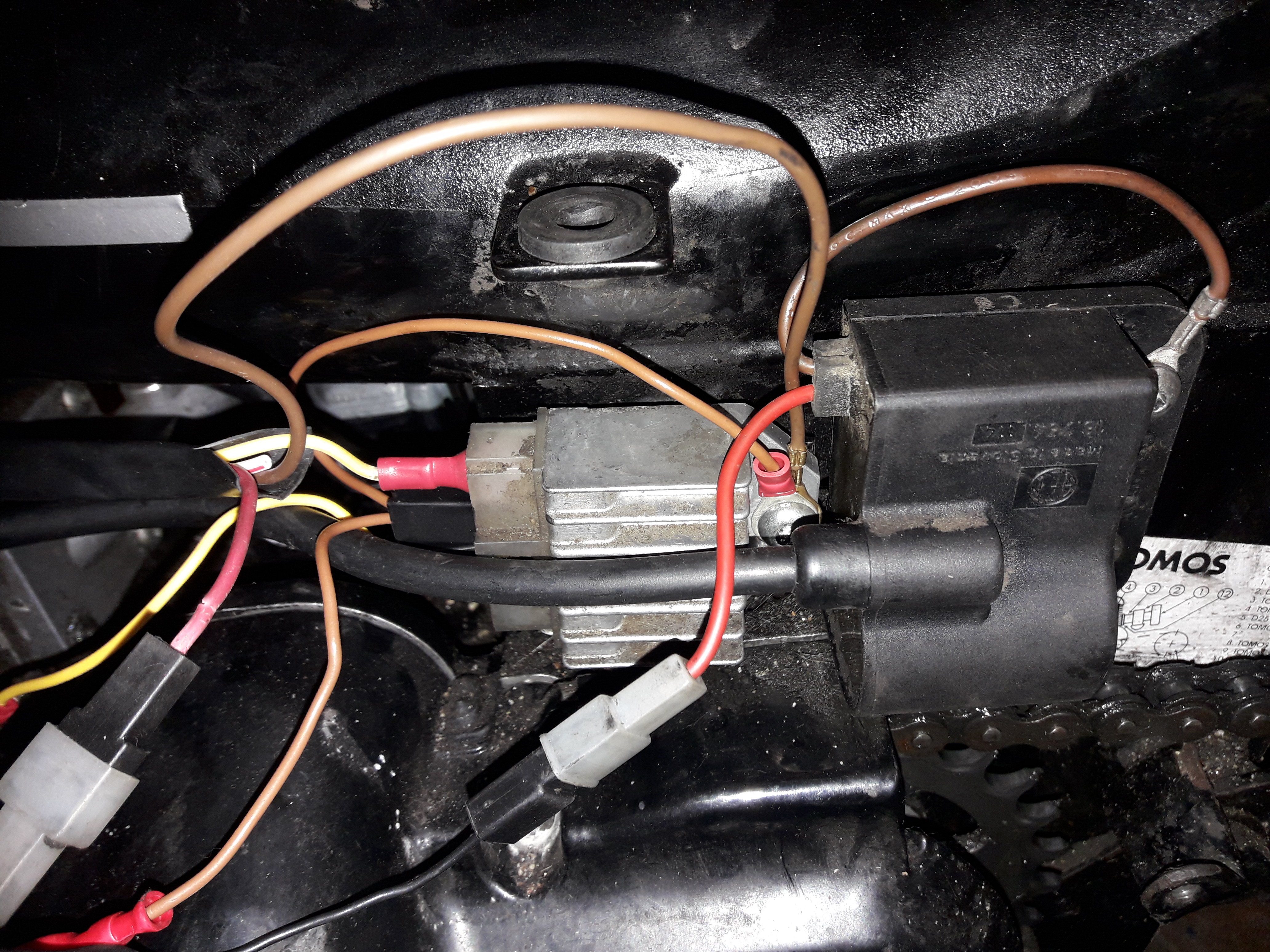

Tomos flexer,2005 voorzien van nieuwe ontsteking , werkt goed. (zie elders in deze rubriek)

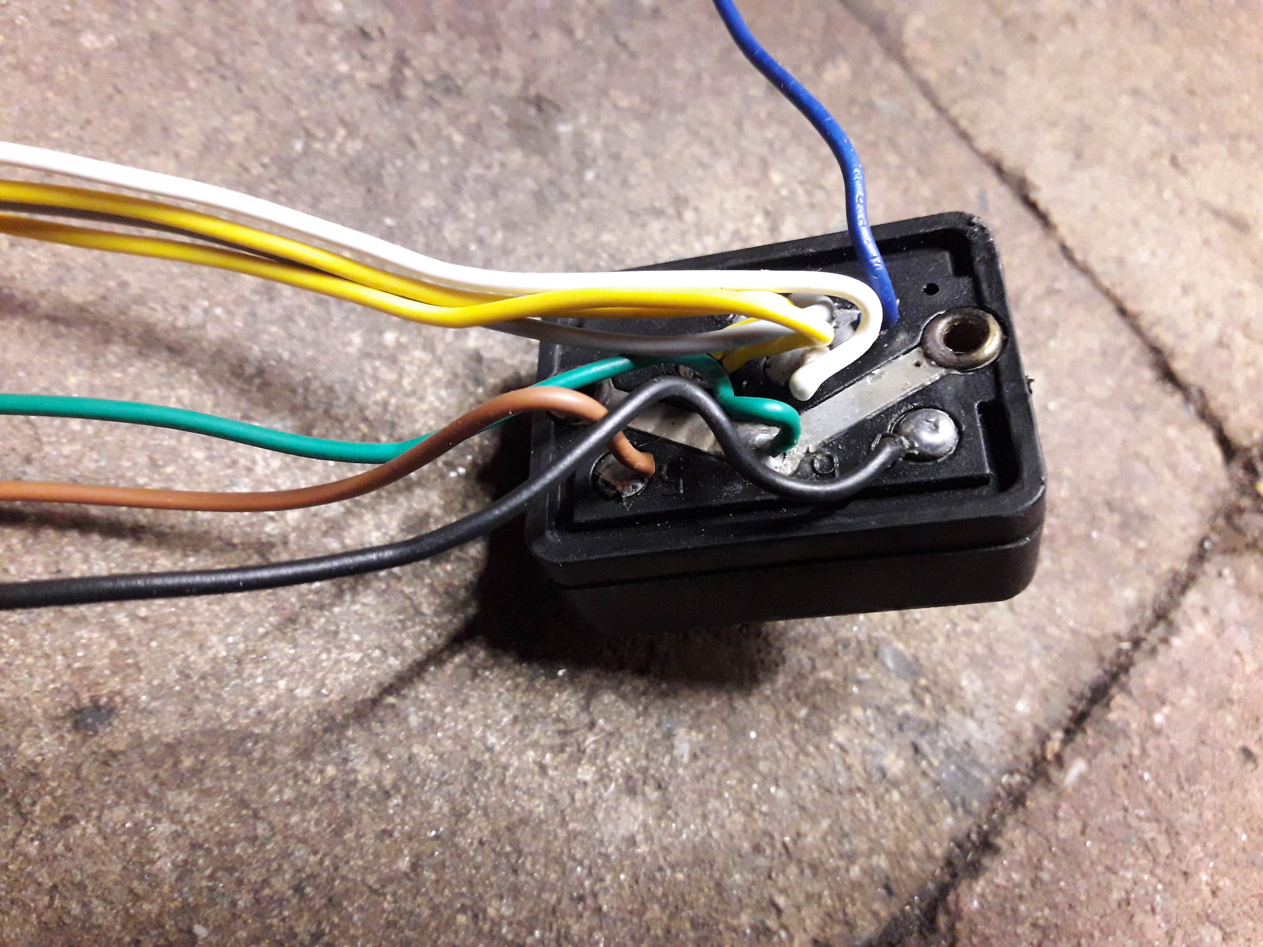

Nu blijkt dat de aan/uit schakelaar niet werkt op het moment van uit willen zetten.
Oude schakelaar gepakt, maar ook hierbij zegt hij dag met het handje en wil niet uit.

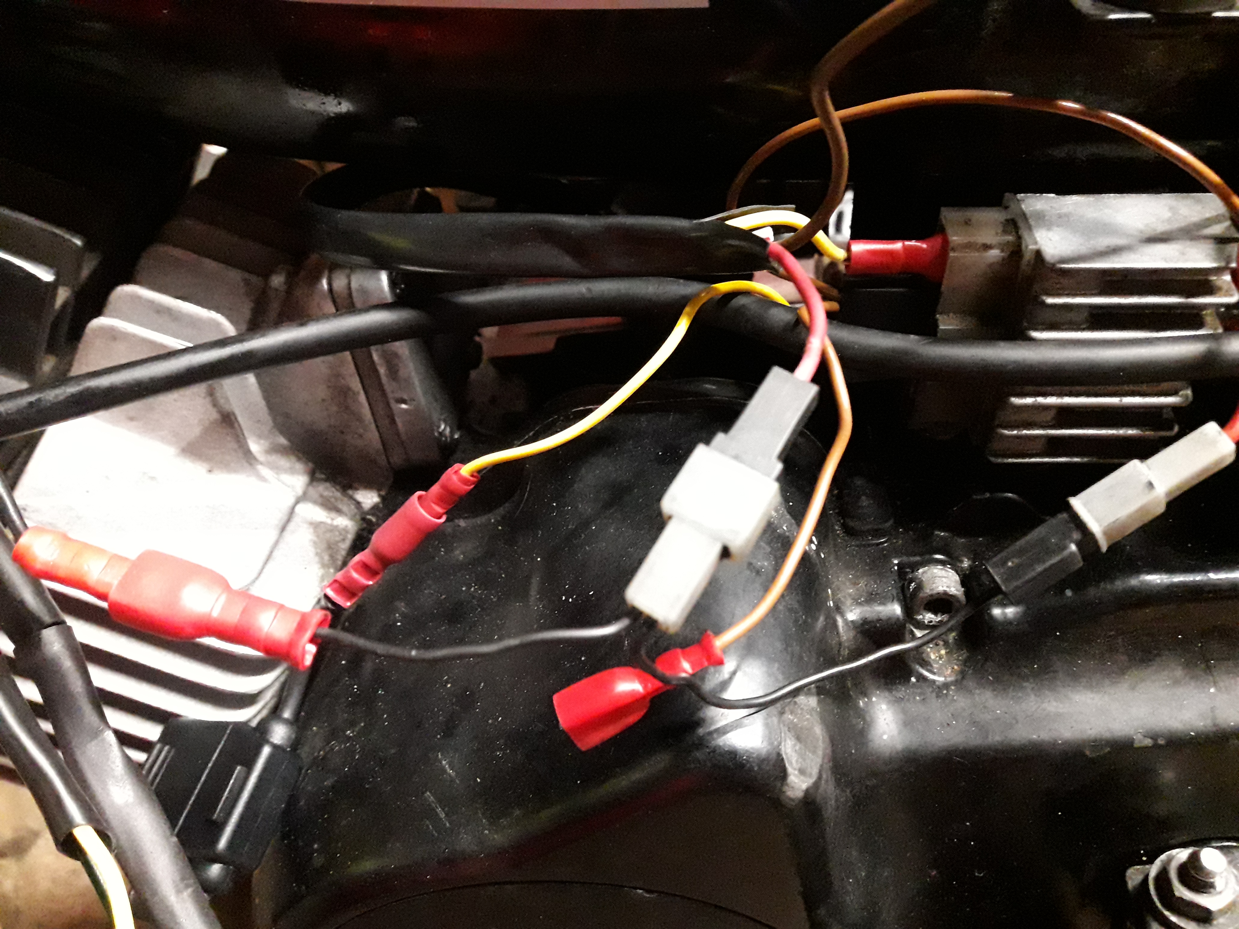

Vanuit de ontsteking komt een rode draad die verbonden wordt met een tussen kabel aan de cdi (rode draad) en aan de aan/uit knop (zwarte draad)
Welke schakelaar ook wordt gepakt
hij blijft gewoon lopen.
Nu neem ik een bruine draad en hou deze tegen de zwarte zonder schakelaar dan wordt die kort gesloten en gaat uit.
Nu plaats ik bovenstaande schakelaar (ronde) er tussen en doet hij niets, zodra ik aan de zwarte draad kom met bruin gaat hij uit, maar niet door drukken op de knop.
Welk euvel speelt mij parten en overzie ik niet.

Zit er wel een massadraad aan je schakelaar? Die groene draad kan ik niet plaatsen, is dat een massadraad?
Werkt je verlichting wel? Heb je met de multimeter gdkeken wanneer je op de stopknop drukt deze ook massa maakt? En op welke aansluiting?

Alle andere draden eruit / losgemaakt en combinatie gezocht.
Ik heb de zwarte draad vanaf de ontsteking, die gekoppeld is aangesloten op de witte draad en de bruine draad verbonden met de gele. Schakelaar omgezet en hij doet het. Tomos gaat uit.
Net wat je schrijft er zit geen massa draad op en met de groene werkte ook niet op die plaats zoals op de foto hierboven. Nu wordt deze schakelaar alleen gebruikt voor aan en uit en de rest niet want dat is automatisch aangesloten via een knopje op de koplamp.
Morgen vervang ik de witte en gele draad door zwart en bruin en sluit het geheel aan zodat de kleuren goed lopen.

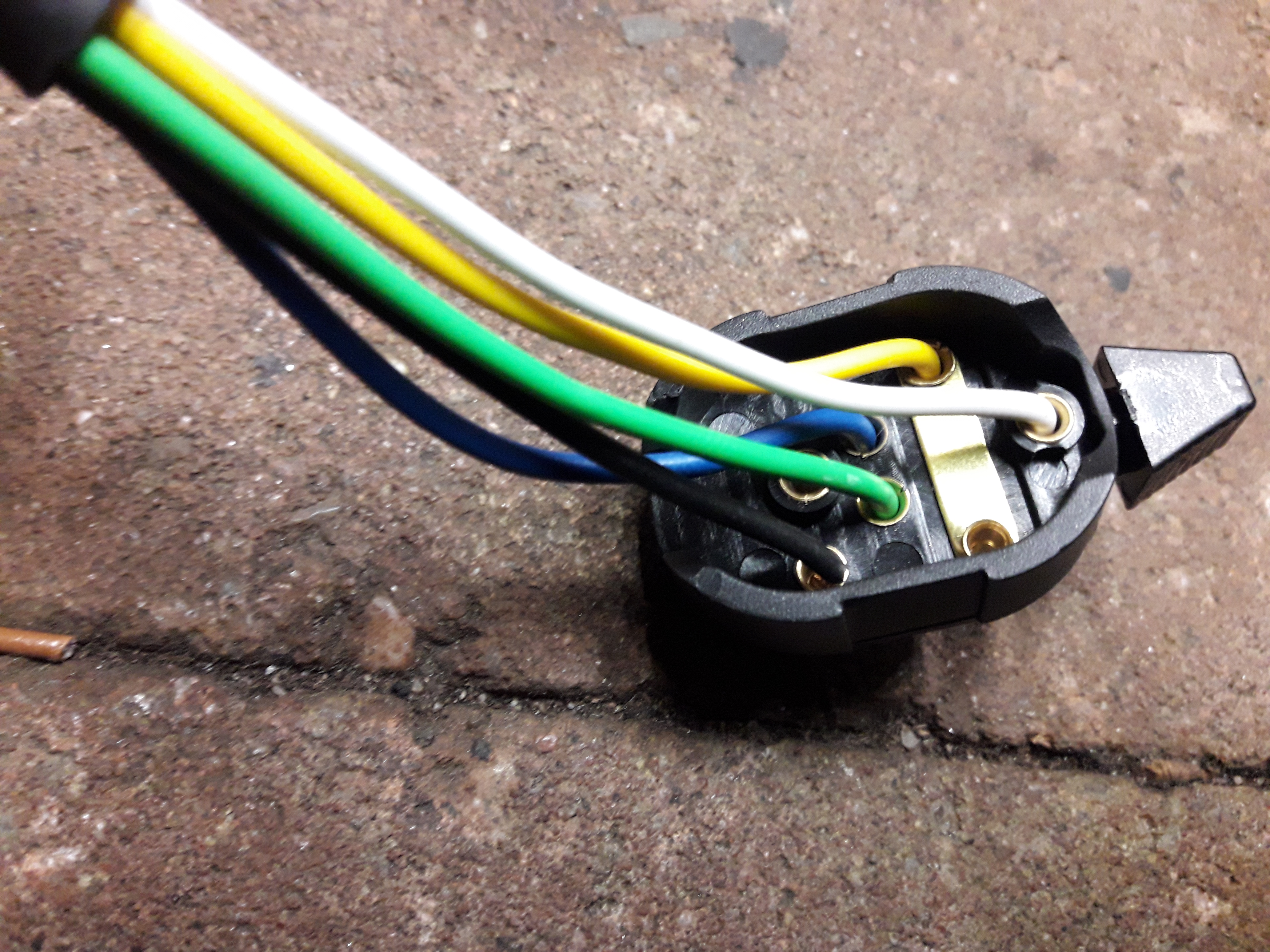

Nee, dat was de oude knop en deze zou ook geleverd worden, maar is een andere geleverd, die ronde hierboven.
Vandaar dat het weer zoeken was.
De aan/uit werkt nu via de schakelaar.
En de verlichting werkt via de koplamp knopje aan de koplamp zelf.
Op deze tomos zit nog een bel en geen claxon welke ik wel zou kunnen aansluiten middels de nieuwe knop.
