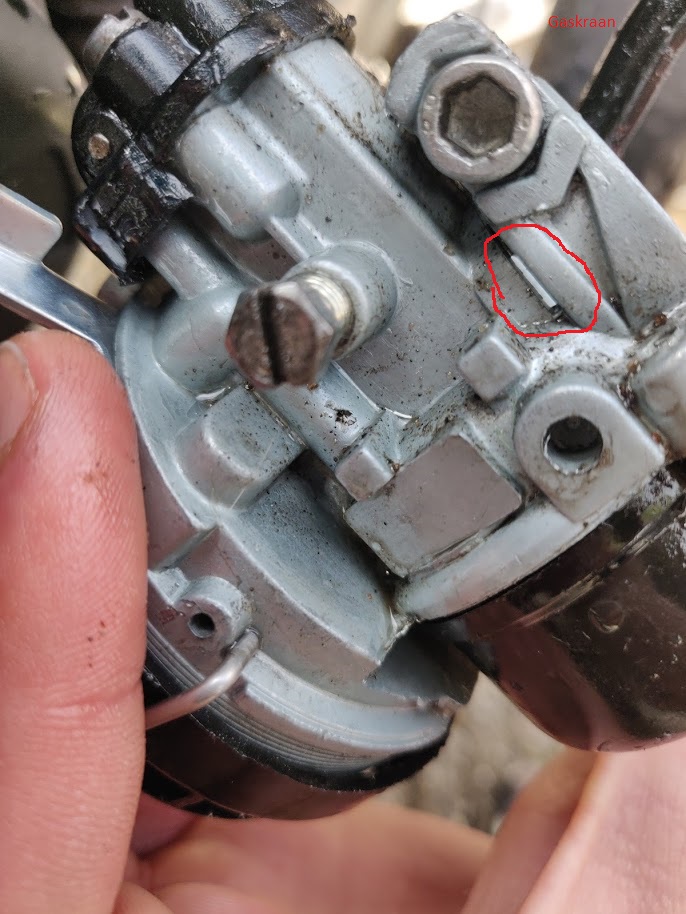

Hi all!
Ik heb een tijdje terug een 15/15 carb op mijn Tomos A3 ~2009 gezet, nieuw gehaald bij de tweewielerzaak hier. Heb hem nog niet eht lekker aan de praat gekregen, steeds andere problemen die wel opgelost kwamen. Maar nu lijkt ik toch echt een beetje het spoor bijster.
Hij lijkt al een tijdje valse lucht te pakken, en ik snap er nog niet heel veel van. Als ik deo spuit op een specifiek deel van de carbarateur (foto's volgen) valt die vrijwel direct uit. Het lijkt er op dat de carbarateur gewoon gespleten is, maar ik snap het eerlijk gezegd niet helemaal meer.
Ook verandert het toerental als ik deo spuit bij de bougie, maar sterker aandraaien lijkt nog niet heel veel uit te halen.
Zie foto!
Berichten: 4002
Berichtdoor fons716 » 29 mei 2019 10:26
Dat is een imitatie carb, geen idee of er een rubber achter de nylon bus zit die er voor zorgt dat het daar niet lekt (bij een originele dellorto zit er een rubber achter de nylon bus)
https://www.tomoshop.nl/kies-tomos-mode ... ateur.html
Berichtdoor shadowranger » 30 mei 2019 09:44
Idd, wat fons716 aangeeft. De spleet hoort daar te zitten. Door het afsluitrubber wordt deze luchtdicht gemaakt, of neem een nylon bus zonder kraag en duw deze er zover mogelijk is.
Jasper.rie
Berichten: 5
Lid geworden op: 28 mei 2019 20:52
Berichtdoor Jasper.rie » 05 jun 2019 14:54
Heb het busje gehaald en hij rijdt nu weer top (na het aanpassen van de sproeiermaat). Thanks heren!
