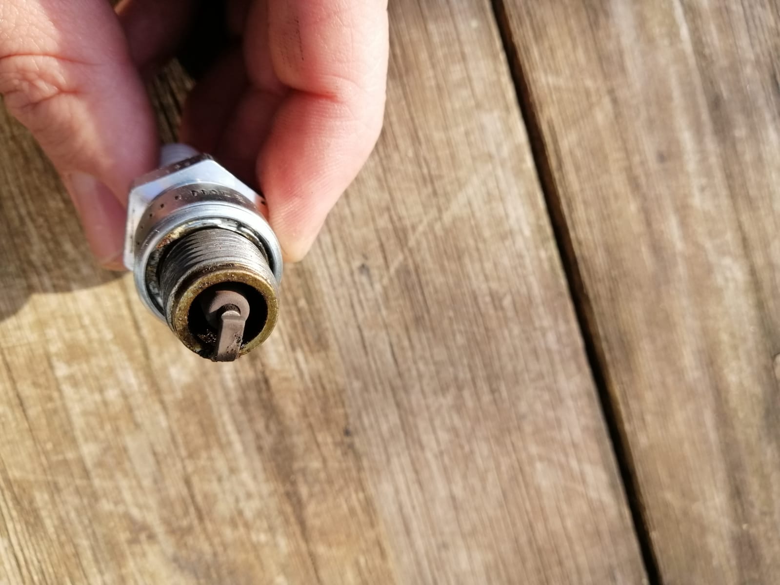

Bougie kleur zie afbeelding

Ontsteking op brommerstand heeft voor mijn gevoel wel iets geholpen, inhouden op top is wel iets minder geworden maar is nog steeds aanwezig. Bougie wel grijs/zwart, dat betekent toch te veel benzine dus kleinere sproeier?
Groet Dennis
Berichtdoor shadowranger » 30 mar 2020 22:00
Teveel lucht of te weing benzine. Is een sproeierkwestie. Lucht-brandstof mengsel is te schraal.
Kleur van de elctroden kan ook aan hittegraad van de bougie liggen (te warm voor het doel). Welk merk/ type zit erin en wat is je ritlengte?

Maak eens een foto van de bougie.

Berichtdoor Dennisxd37 » 31 mar 2020 13:09
https://m.imgur.com/a/RXTIiSD

Berichten: 4002
Berichtdoor fons716 » 31 mar 2020 20:47
Is lastig te zien met de schaduw, je zit alleen de massa en te weinig van het porselein.

Berichtdoor Dennisxd37 » 06 apr 2020 16:50
https://imgur.com/a/6fxNrzD

Berichtdoor Dennisxd37 » 06 apr 2020 20:42
https://imgur.com/a/GbEyPak
Berichten: 4002
Berichtdoor fons716 » 06 apr 2020 21:13
Kleur is zo prima.
