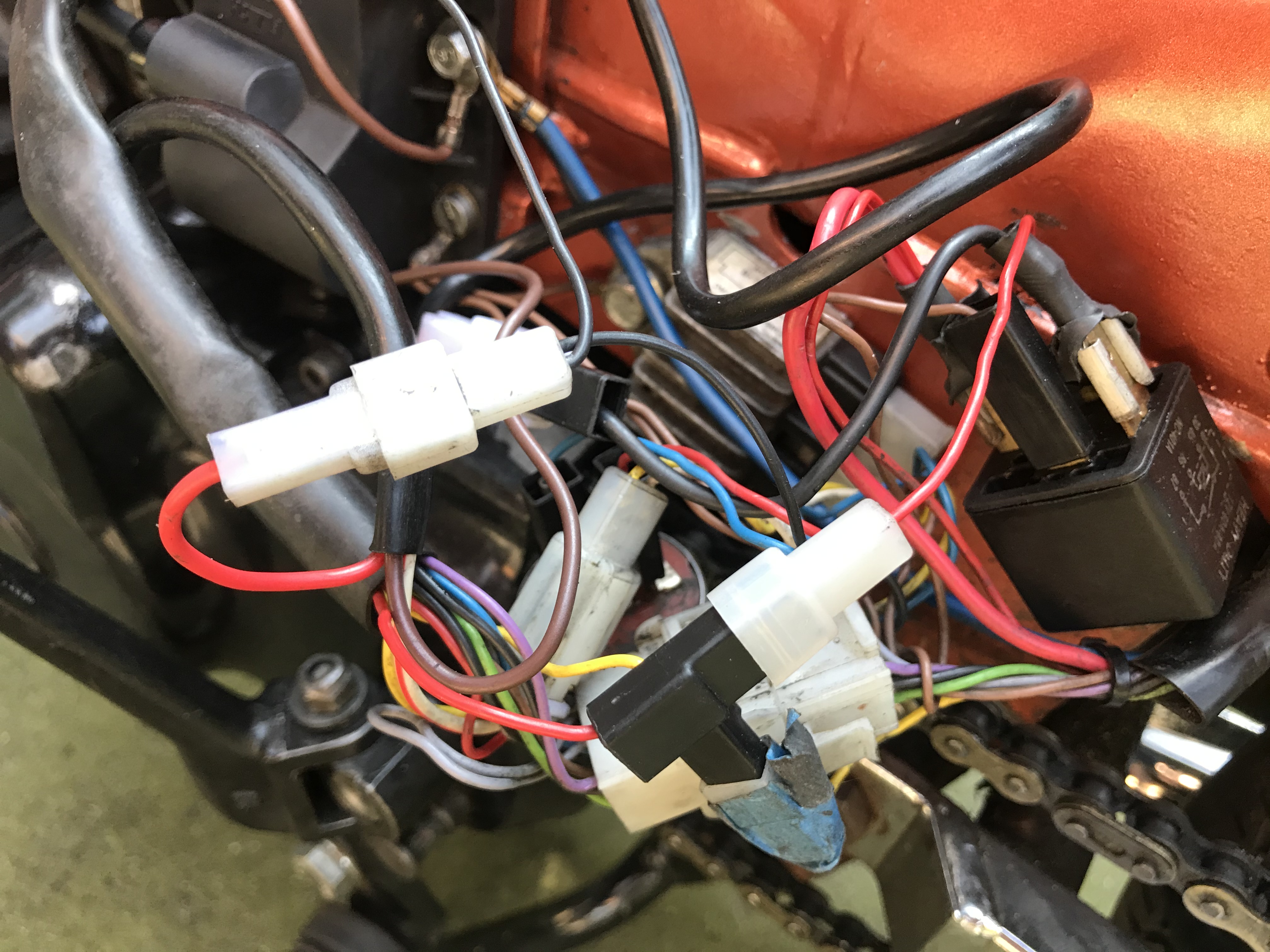

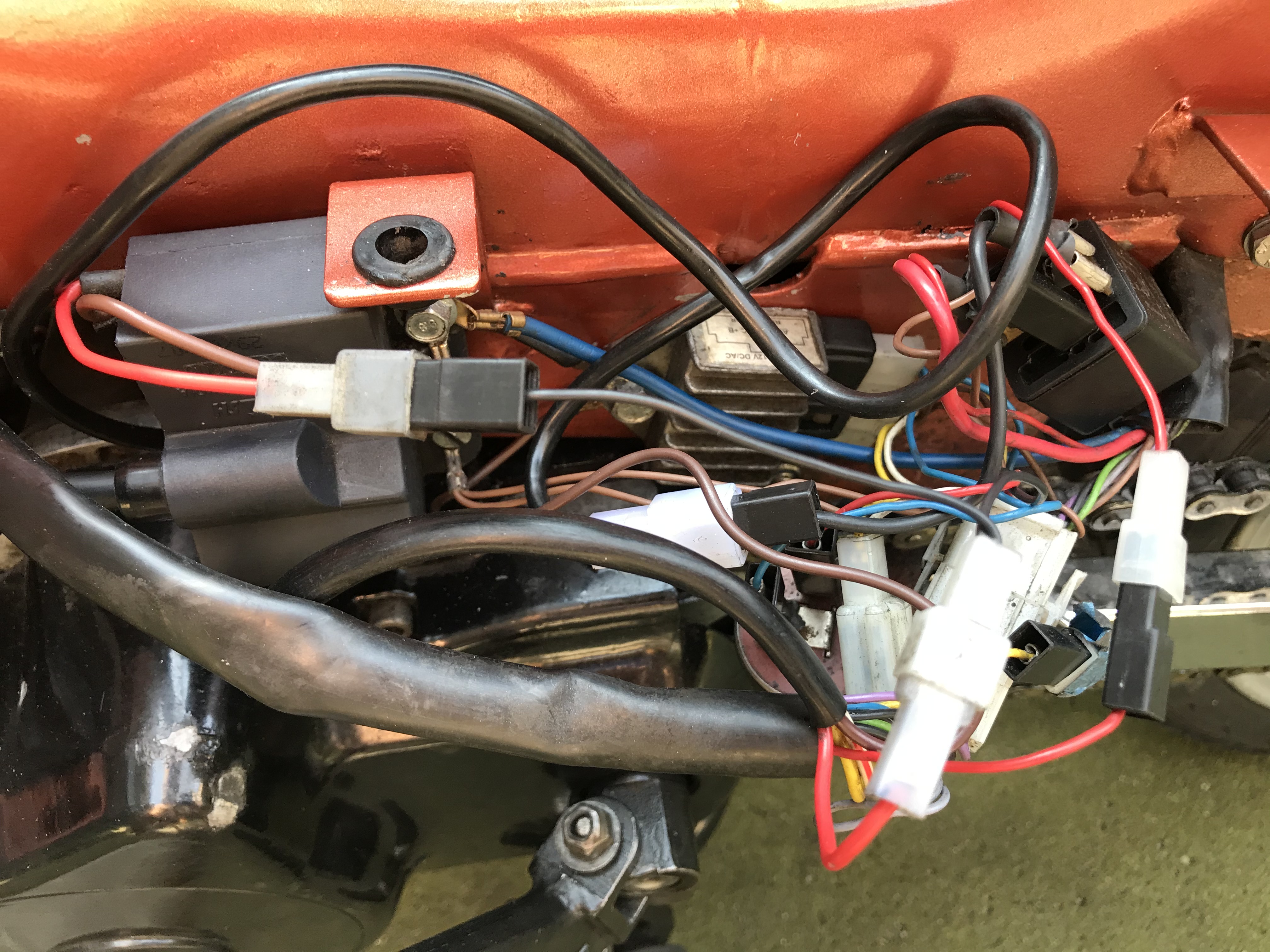

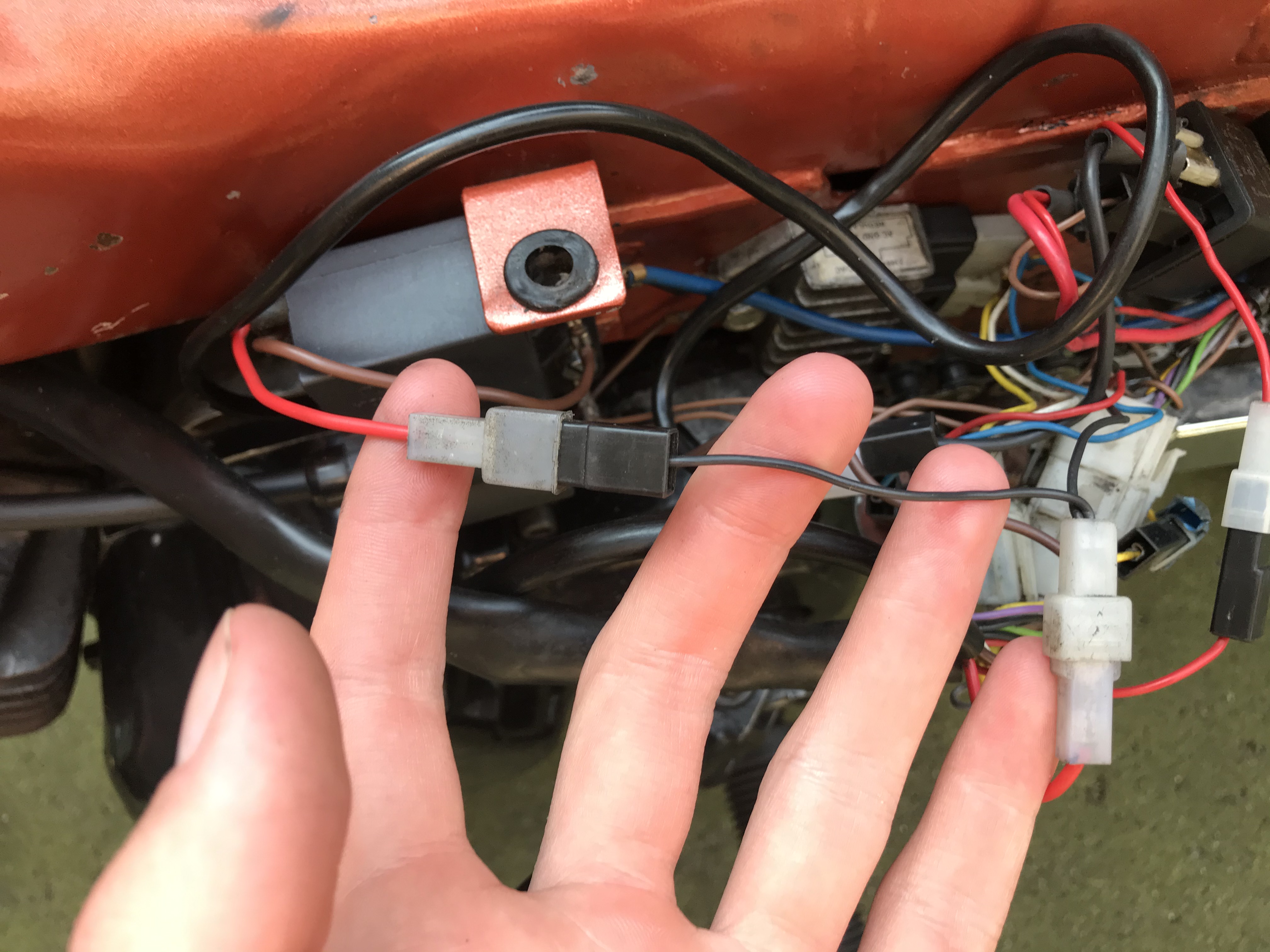

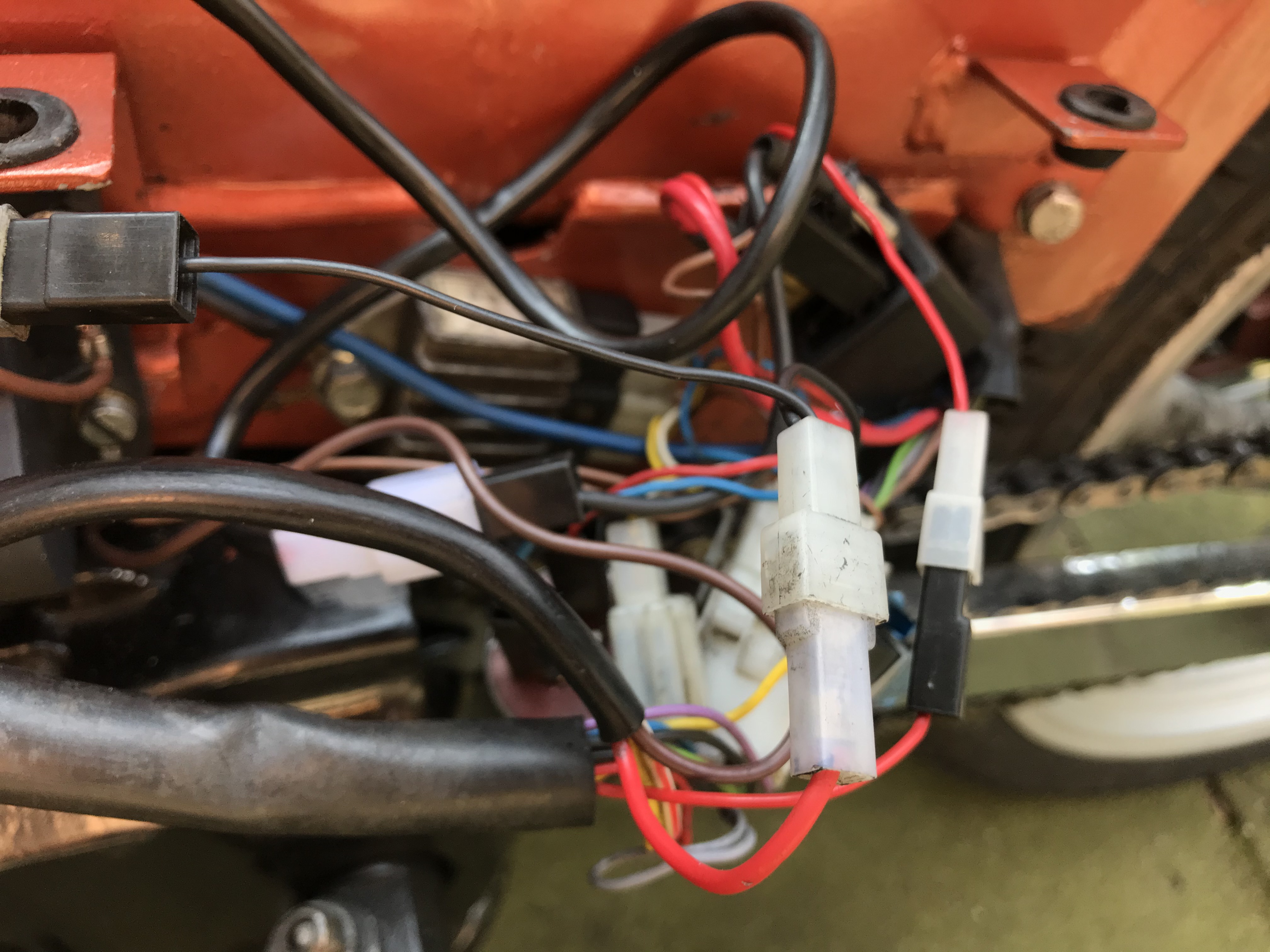

Ik heb het nu zoals shadowranger zei, maar nu is het oude probleem weer terug.
De uitknop en contact doen het nu weer, alleen de start knop werkt nu maar af en toe en als hij het dan niet meer doet moet ik met de hand even het relais doosje indrukken en dan doet hij het weer even.
Het lijkt alsof de splitter het niet goed doet want hoe ik de elektra eerst had deed de e-start het perfect.
Berichten: 9683
Berichtdoor shadowranger » 08 apr 2020 18:59
Stekkers op het relais zitten goed. Het enkele dunne rode draadje zit ook goed op de stekker met dun rood draadje uit de kabelboom, deze komt van je startknop. De dikke rode kabel uit het frame boven de achterbrug komt van je accu, en via het relais via de dikke zwarte draad naar de startmotor.
De splitsdraad tussen ontsteking in het blok en de uitknop moet goed zitten. Als verder alles werkt (muv het starten) zou ik aan de bedrading niets meer wijzigen,
Ik vraag me af of het relais zelf niet defect is. Zeker als je ze verkeerd aansluit (hoge startstroom via de aansturingcontacten) en daardoor de spoel is verbrandt. Aansluiting 85 en 86 zijn voor de aansturing, 30 en 87 is voor de stroom naar je startmotor.
Je geeft aan dat je in het relais (doosje) moet knijpen om te starten, klinkt mij niet goed. Kun je eens een ander relais proberen, want deze kunnen kapot gaan. Kosten ook niet zoveel. Kun je gewoon bij een automaterialenzaak halen. Mocht dat niets uithalen dan moeten we het gaan zoeken in de bedrading vanaf het startrelais naar startknop (dunne rode draad) en massa op het frame (bruine draad) ivm kabelbreuk(?).
En je weet 100% zeker dat je accu volledig is opgeladen en (niet onbelangrijk) capaciteit heeft? Anders even laten nameten bij een bedrijf dat dynamo's reviseert en een accutester heeft. Je zal niet de eerste zijn die met een defecte accu (die wel 12 volt geeft maar totaal geen kracht heeft) werkt.

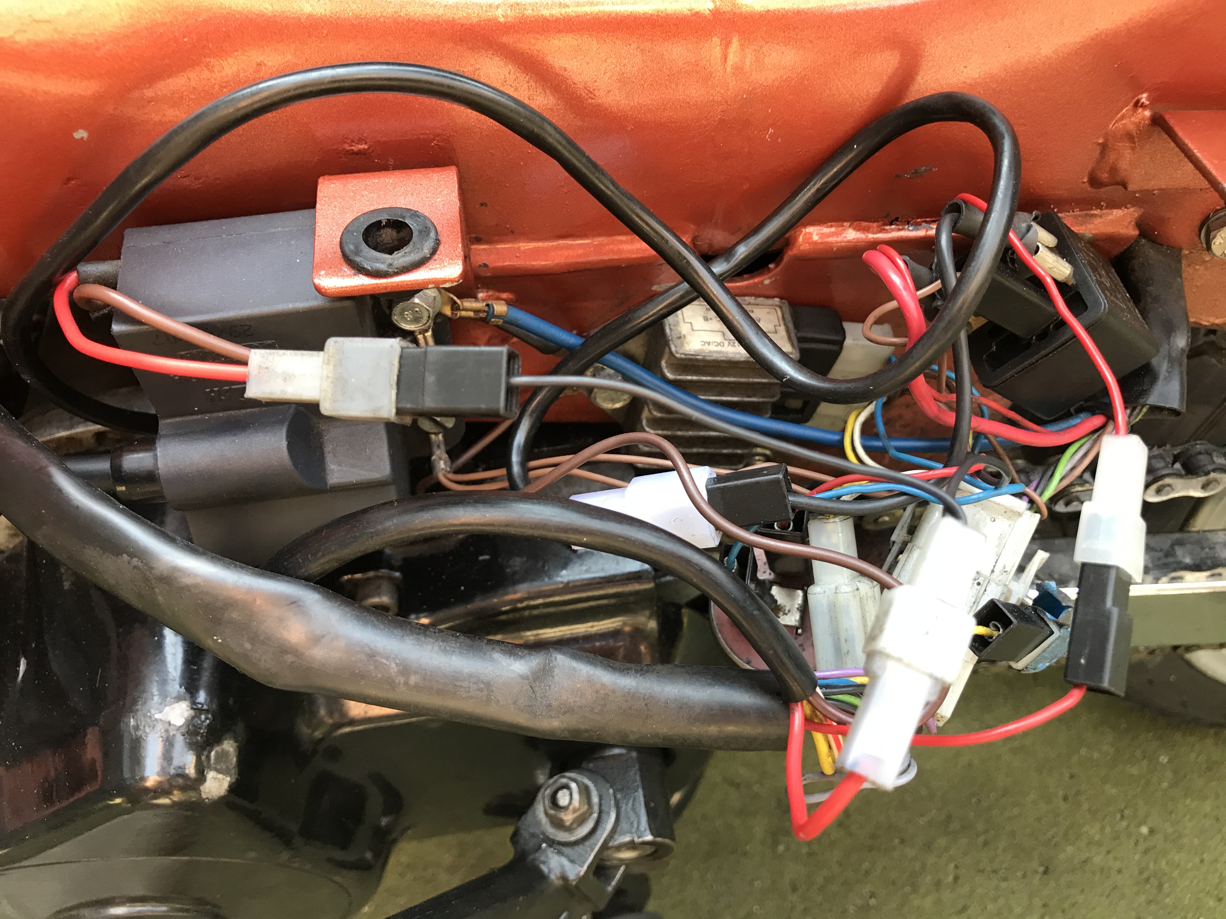

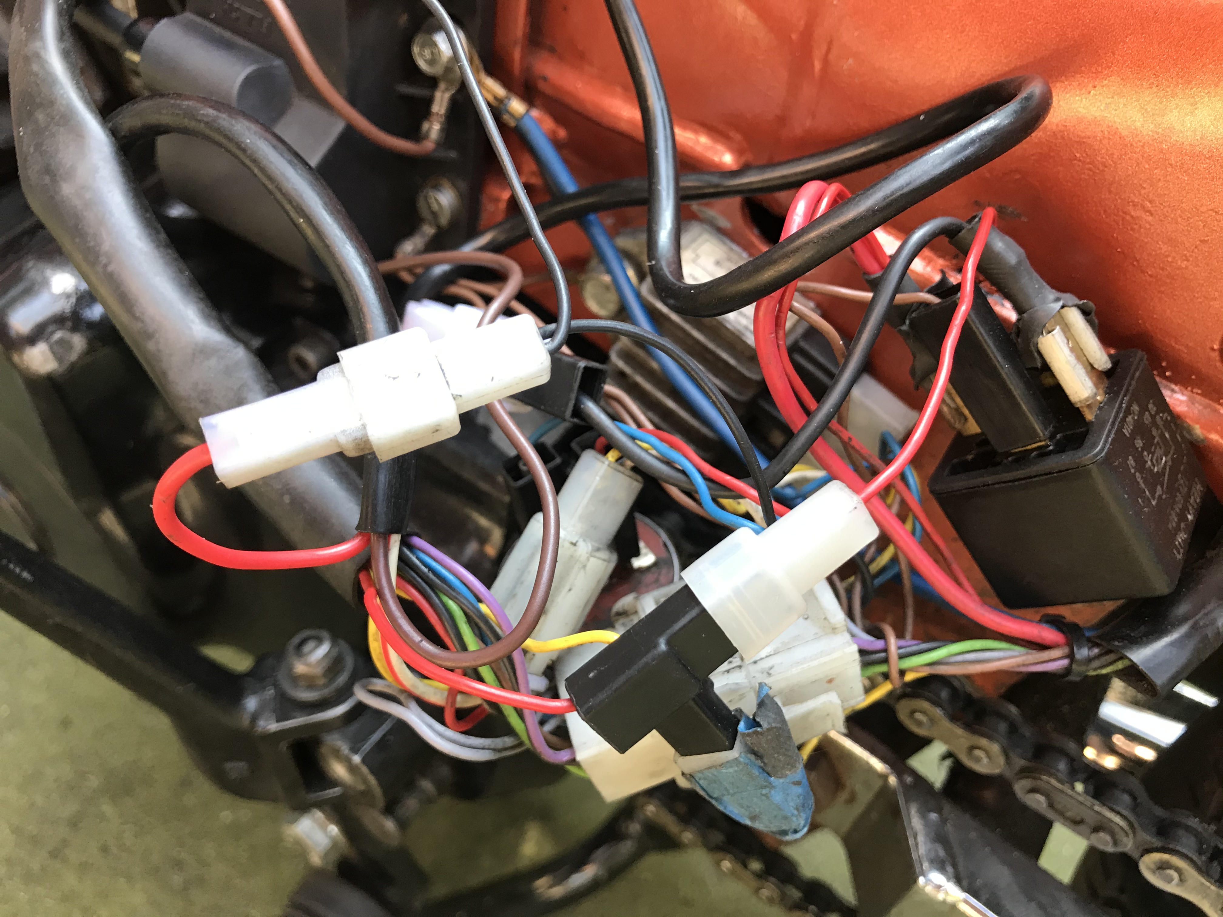

Hoeft niet perse, kan nog steeds een defect zijn in het relais. Of de aansturingdraden hebben een optater gehad waardoor er te weinig stroom door kan om het relais blijvend bekrachtigd te houden als je de startknop bediend. Maar heb je de kabels nu al eens doorgemeten op eventueel valse massa (Dat is als de isolatie van de kabels af is en met de koperen kern tegen elkaar liggen). Dan kan het een paar keer goed gaan en dan ineens fout zijn.
Loop de dingen eens systematisch langs, al dan niet mbv de electrische schema's, en niet halverwege een andere kant op willen gaan. De bedrading zit voor zover ik vanaf foto kan beoordelen en op basis van de schema's goed. Enige wat ik niet kan zien/ controleren is hoe de bekabeling er fysiek uitziek en doorgifte is tussen de startknop en relais.
