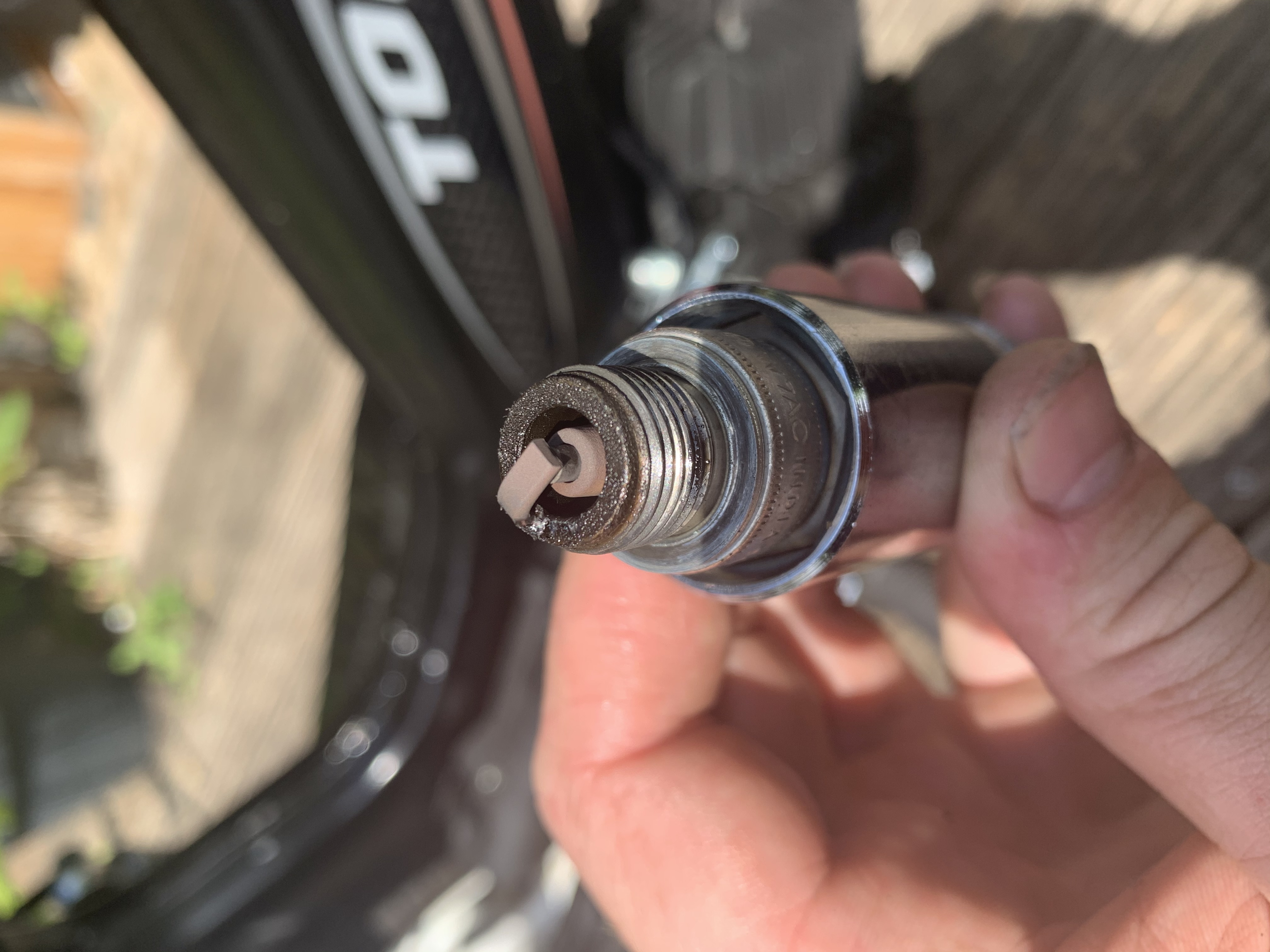

Berichtdoor mrbowke » 30 jun 2020 16:42
Ja maar ook uitvallen bij een stoplicht na 300meter te hebben gereden vanuit koude motor? Best irritant namelijk. Warm is alles verder prima.
De tomos rijd goed op sproeier 56 of hoger? Anders valt die bijna uit op volgas bij wegrijden.
Deo test geeft geen valse lucht aan en carburateur is gereinigd met remmenreiniger, tevens het kleine stationair gaatje “open” geprikt.
Bougie is mooi bruin (zie foto)
Berichten: 4002
Berichtdoor fons716 » 30 jun 2020 17:49
Kleur van de bougie is prima, denk dat de krukas keerringen misschien niet meer 100% dicht zijn waardoor hij valse lucht kan trekken en dat je daarom een grotere sproeier nodig hebt....ga er vanuit dat je een std 9 mm snor carb hebt waar normaal spr 49-50 of 51 in hoort met die setup zonder valse lucht.
