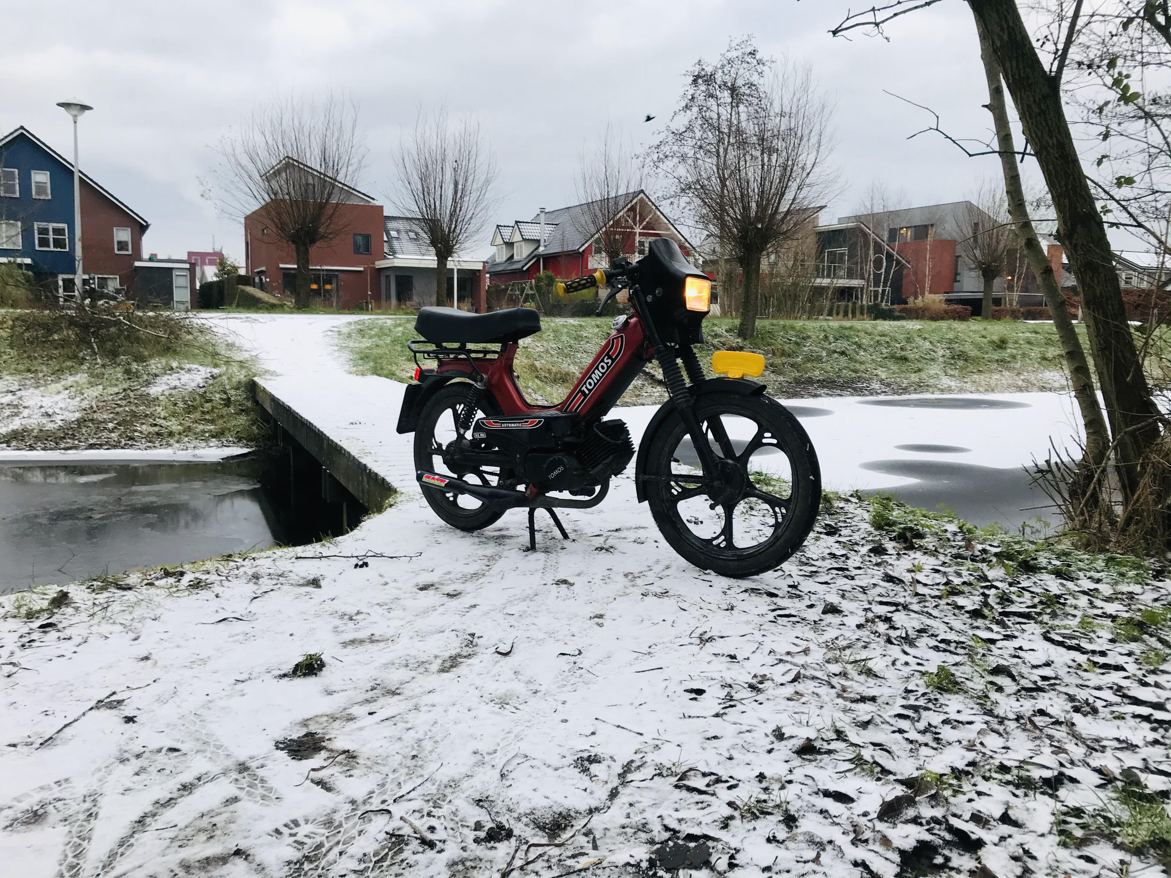

Berichtdoor Hugo4 » 15 feb 2021 22:02
Probleem is inmiddels verholpen. Blok heb ik opnieuw gereviseerd. Er zit nu een 65cc airsal op. Hij loopt erg fijn en rijdt rond de 75 kmh.
