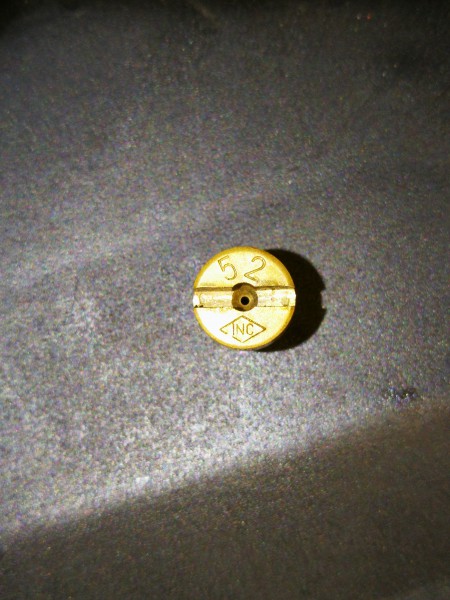

Als ik mij niet vergis zit er in een 12 mm dell sproeier 53....dat is dan een 57 imitatie sproeier.
Hans54
Berichten: 40
Berichtdoor Hans54 » 07 mei 2021 10:10
Dit MP contakt heb ik nu vraagt 2 euro p.s
Tomos Dellorto sproeiers origineel
Maten 46-58 voorradig.
€2,- euro p/stuk.
Goedenavond Hans,
Opvolgende zijn 53, 54, 55 en verder alles wat even is.
Oneven is vaak origineel af fabriek, zoals 49, 53
Even maten zijn zover mij bekend meestal namaak (niet perse slecht hoor ;).
Mvg Hoekstra Parts
dus Fons ik kijk even of er bij mij een 52 diamantje in zit maar als het verhaal van deze meneer klopt is 52 dus altijd imitatie maar jouw schema zegt iets anders zal ik er maar wat bij hem bestellen hij zal ze wel via briefpost versturen bij anderen 6,95 heb al zoveel geld en tijd in het "ding" gestoken😂
Hans54
Berichten: 40
Berichtdoor Hans54 » 07 mei 2021 16:17
Dag er zit een 52 in, kop nagetrokken start goed opchoke goed optrekken zonder choke, slecht trekken in elkaar zakken, afslaan maar direct startten zie foto
origineel 52

Je zal iets groter moeten.

Berichten: 3884
Berichtdoor fons716 » 10 mei 2021 14:59
Dellorto heeft de gewoonte ontwikkeld om "gekalibreerde onderdelen" zoals vlotternaalden, sproeiers, sproeiernaalden, naaldsproeiers enzovoorts te voorzien van het ingeslagen INC logo.
https://www.carburateurwinkel.nl/conten ... -logo.html
