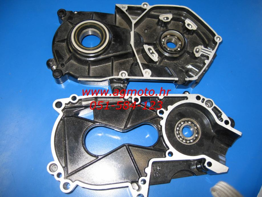

Een punten ontsteking past gewoon op het nieuwe type carter, viltje op de grondplaat smeert de nok van het vliegwiel die de puntjes open drukt dus viltje moet je nat maken met een paar druppels olie anders slijt het nokje van de punten nog sneller.
Een dicht vliegwiel kan niet....hoe wil je anders de punten afstellen.
Lichtspoel is maar 17 watt.
Je hebt ook een andere bobine nodig voor een punten ontsteking.
Condensator schroef of soldeer maakt niets uit....wel is de kwaliteit van die dingen niet meer zoals ze vroeger waren.
Dus je hebt dan een complete punten ontsteking nodig want van je huidige ontsteking past er helemaal niets.
Een 4 spoels ontsteking past niet op het oud type carter omdat daar maar 3 tap gaten in zitten en dat komt niet overeen met de 2 gaten van de grondplaat van een 4 spoels ontsteking...het nieuwe type carter heeft 5 tap gaten en daar passen de oude ontstekingen gewoon prima.
Grondplaat van punten en 4 spoels ontsteking is beide gelijk en dat is 90mm.

Bij een 4 spoels grondplaat zitten de sleufgaten recht tegenover elkaar, dat past dus niet op de carters met 3 tapgaten die in een driehoek zitten....dat kun je met het blote oog gewoon duidelijk zien.

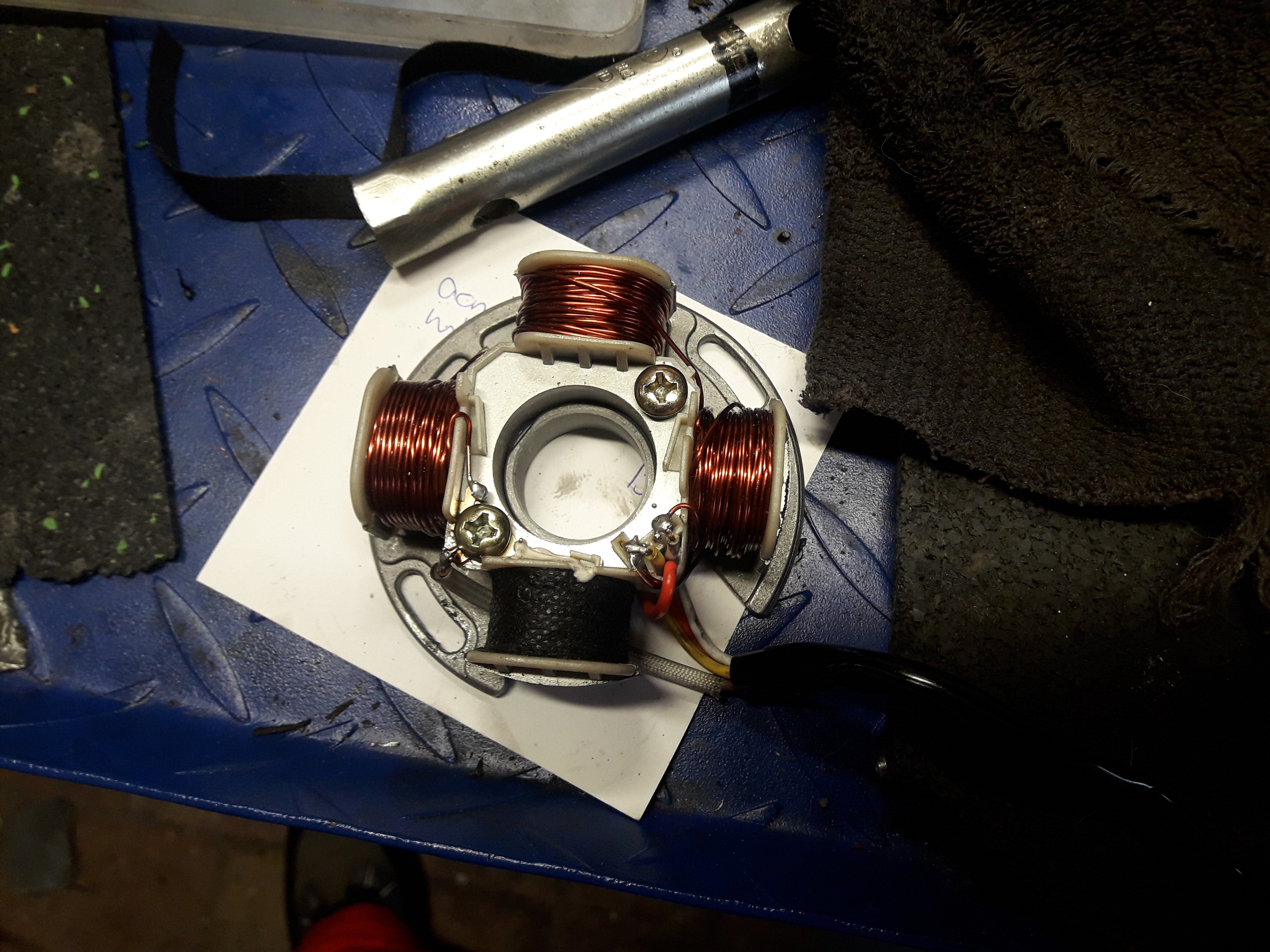

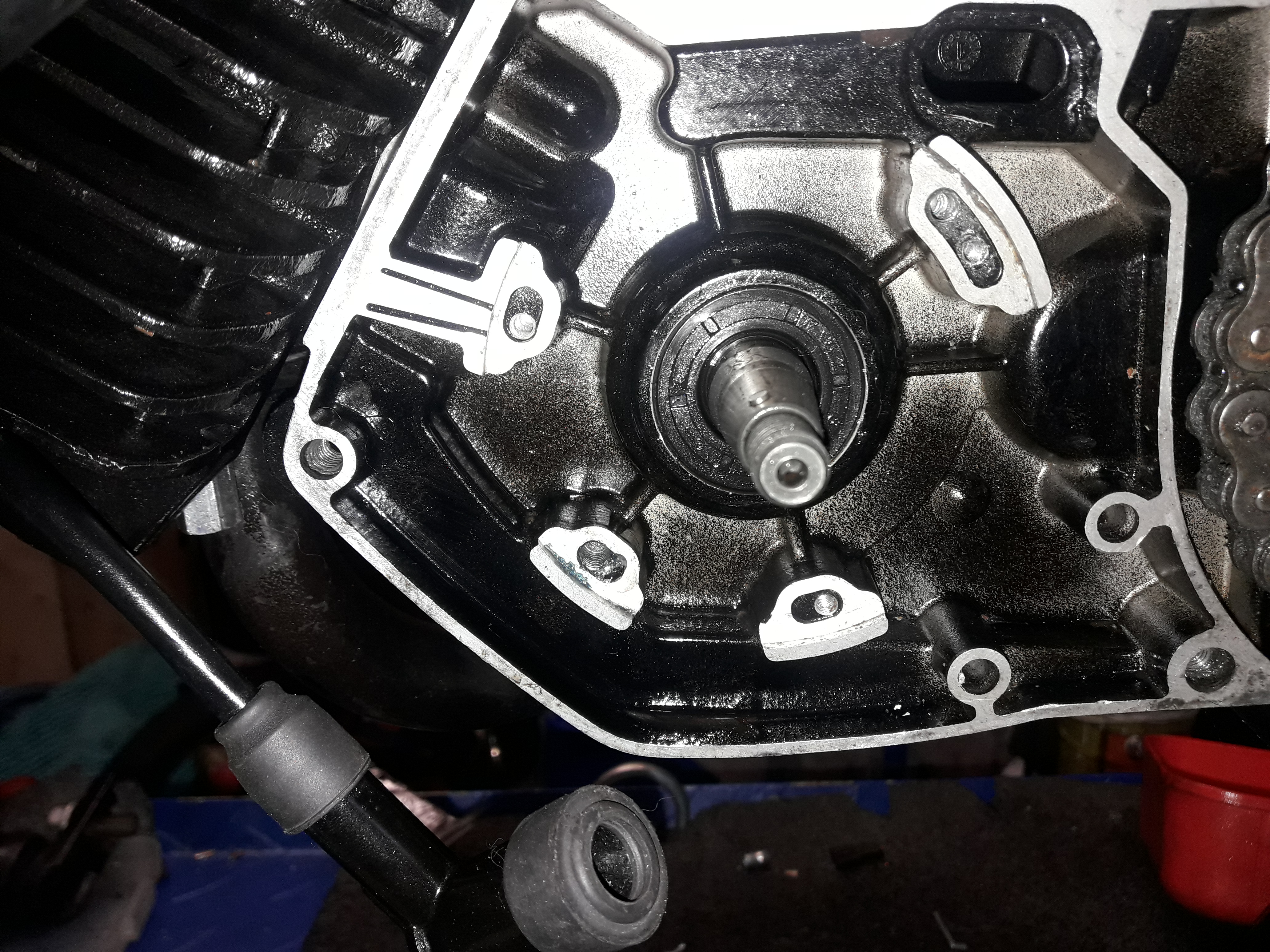

zojuist weer de werkplaats in en direct een foto gemaakt van het blokje aan de zijde van de ontsteking.
Zoals begrepen van bovenstaande informatie door Fons is dit dus een nieuwer type blok en kan hier een contactontsteking en een een elektronische ontsteking op die op onder staande foto is weergegeven, de 4 spoels.
