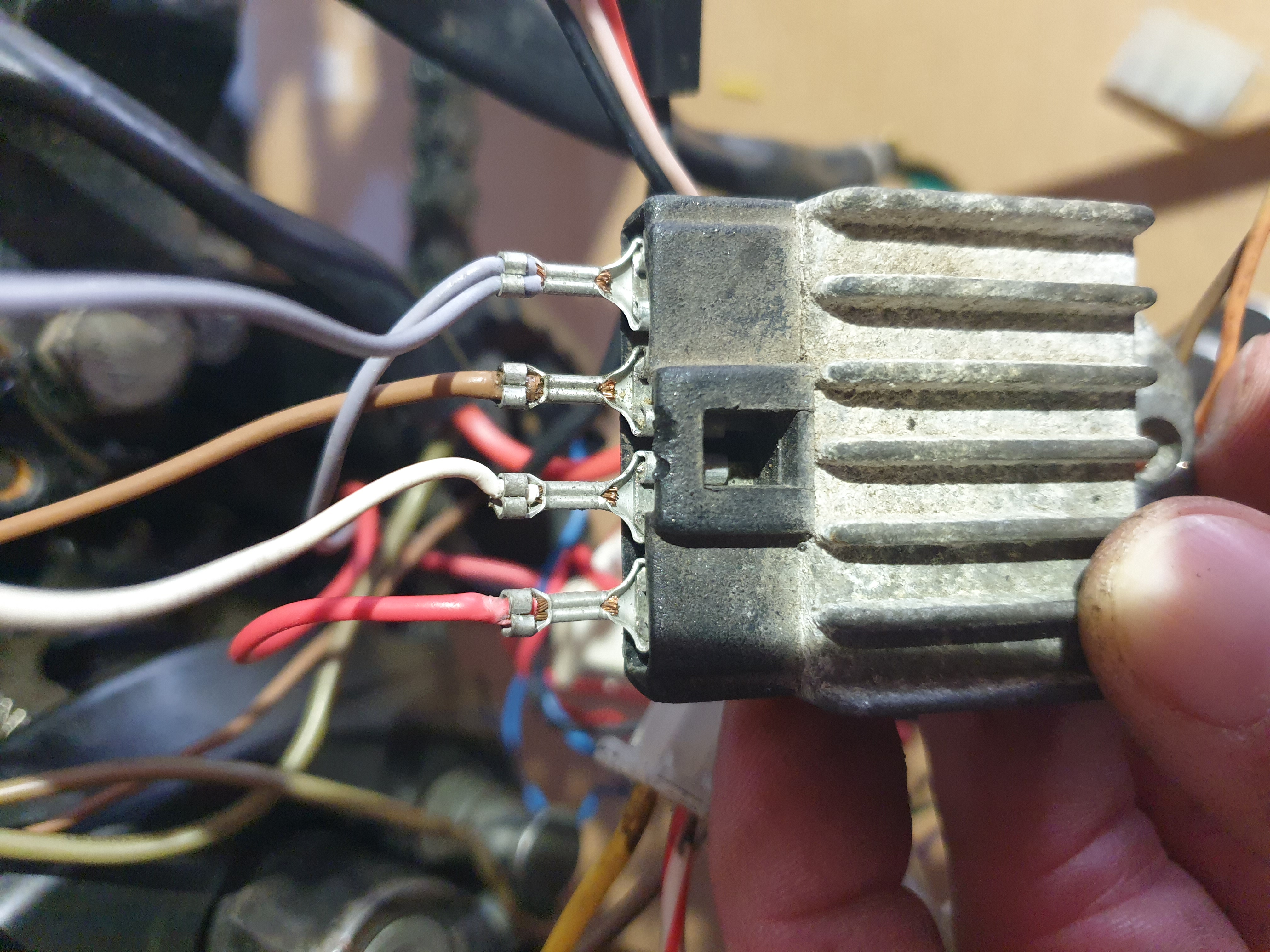

Kabelboom vervangen maar zekering knalt er steeds uit. Uiteindelijk alles een voor een aangesloten en de zekering blijft in tact tot ik de geel en rood/witte kabel aansluit op de spanningsregelaar. Dan knalt de zekering er meteen uit. Uiteindelijk komen er 5 draden uit het blok en de bobine heeft 4 kabels (zw/w/br/r). Alles conform schema aangesloten.

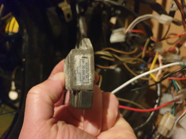

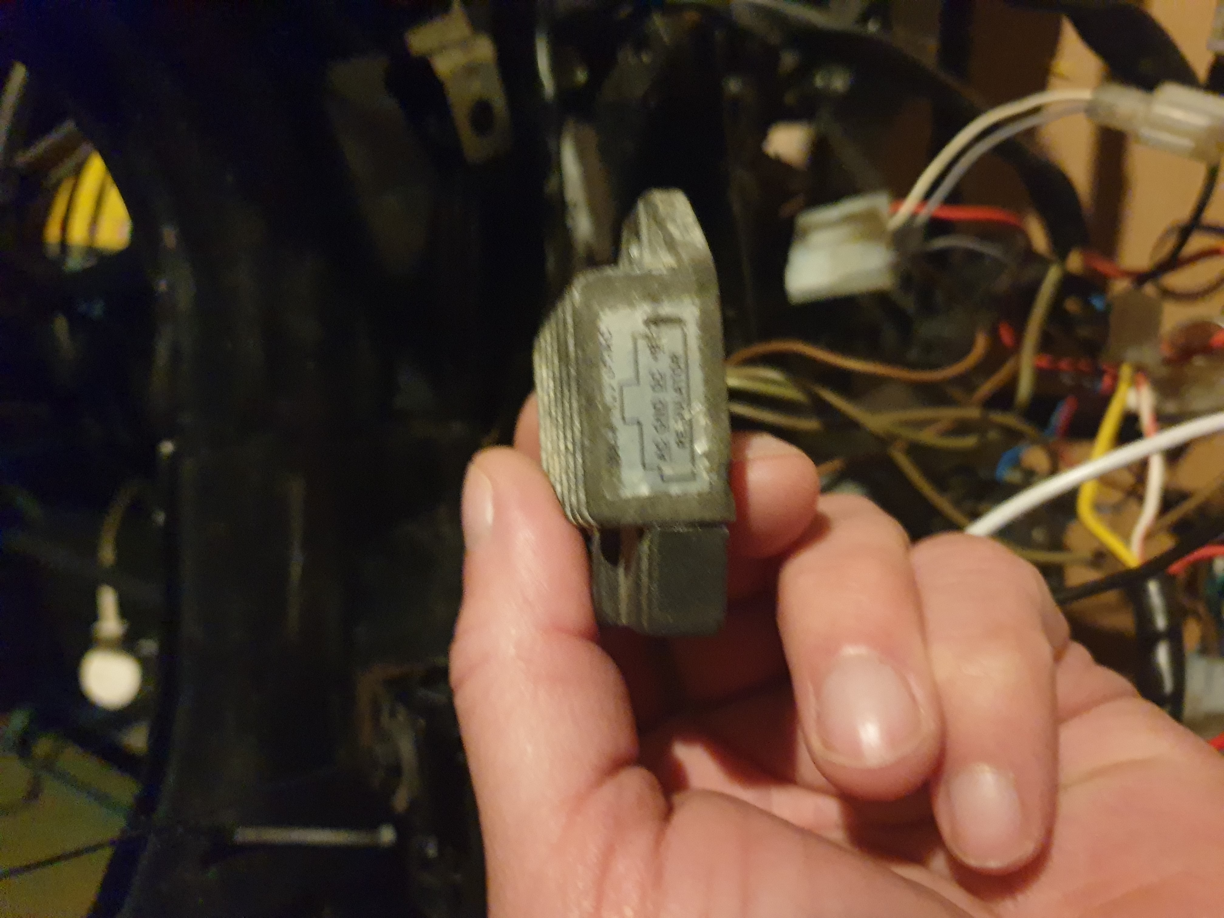

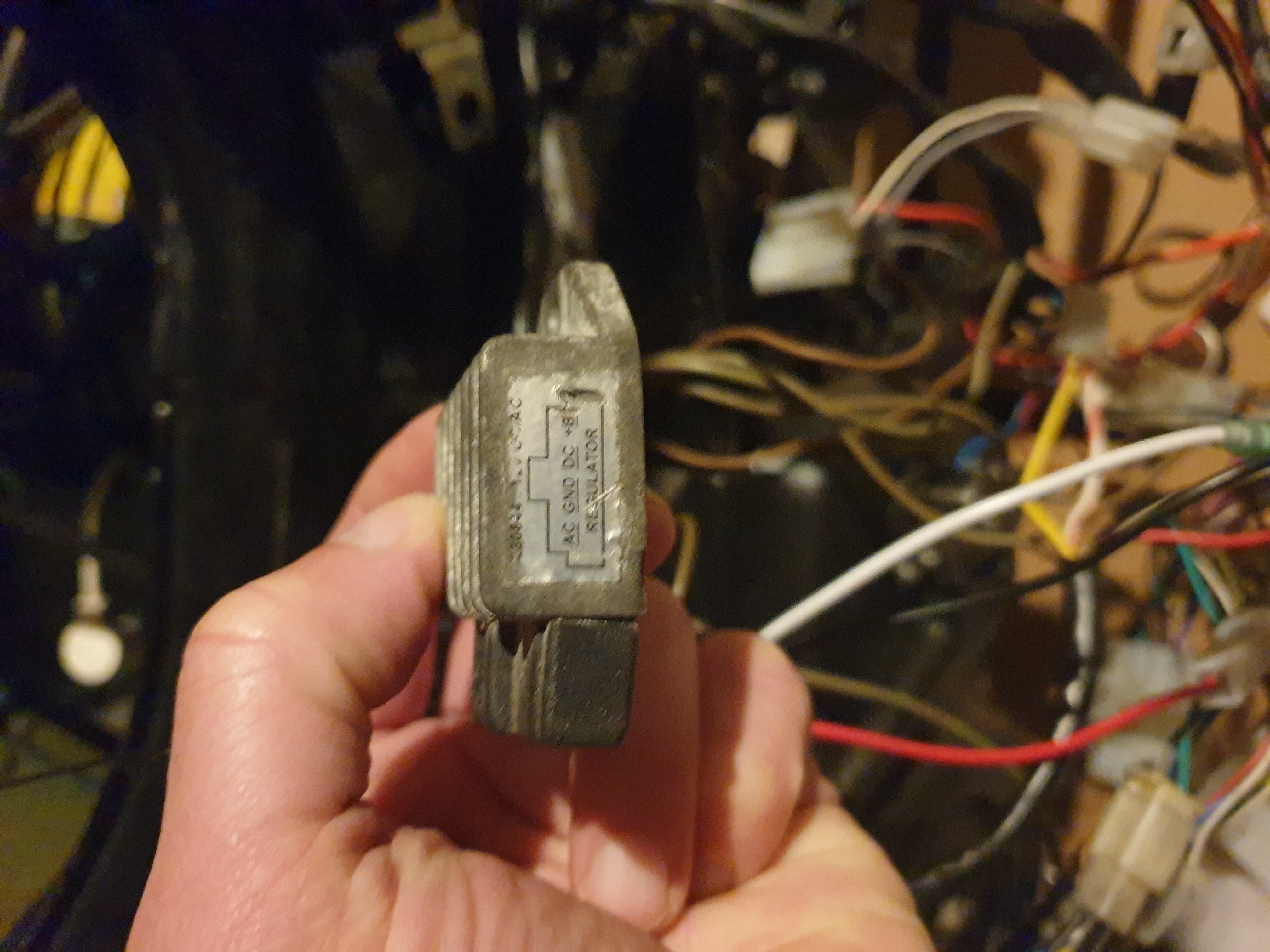

Berichtdoor shadowranger » 25 apr 2023 00:13
Als ik je verhaal zo lees lijkt t wel of je van de e-start kabelboom/ blok het geheel aansluit op een AC spanningsregelaar ipv een DC regelaar. Kun je eens een foto maken van je spanningsregelaar?
Joan80
Berichten: 6
Lid geworden op: 24 apr 2023 16:38
Berichtdoor Joan80 » 25 apr 2023 00:50
230844 staat er te lezen.

Werken de knipperlichten claxon en remlichten wel als je geel en rood/wit niet aangesloten hebt?
Gele draad van blok naar massa moet 0,7 ohm zijn.
Rood/wit 0,8 ohm naar massa.
Ook kun je bv alleen de gele draad aansluiten op de spanningsregelaar met een los stukje kabel, of het kabelschoentje even uit het stekkerblokje halen, daarna alleen rood/wit aansluiten dan weet je bij welke het fout gaat.
Spanningsregelaar is het goede type.

Als ik geel en rood wit niet aansluit dan werken de claxon, startmotor, remlicht en de knipperlichten. Van de laatste is de relay stuk dus even overbrugd. Bij inschakelen branden ze nu constant maar ze werken.
Het aansluitblok naar de regelaar even uit elkaar gehaald. Ik kan beide kabels afzonderlijk gewoon aansluiten. Koppel ik beide dan gooit hij de zekering er uit. Heb alles al 3 x nagelopen.

De accu is bijna leeg dus hij gooit de zekering er niet meer uit nu. Als ik nu de dc erbij steek in de regelaar dan werkt niets meer, geen knipperlicht claxon oid. Dus daar wringt de schoen..
Berichten: 4002
Berichtdoor fons716 » 25 apr 2023 20:22
ik verwacht dat er in de spanningsregelaar een diode zit, als die kapot is loopt de stroom van de accu door de lichtspoel...heb hier helaas geen dc spanningsregelaar meer liggen om het ff te kunnen meten.

De spanningsreglaar was inderdaad de oorzaak. dank voor het meedenken ;-)
