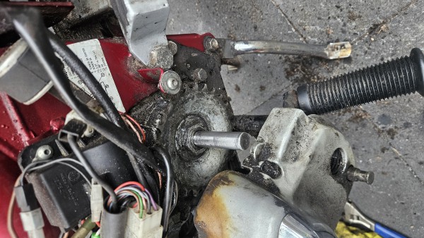

Hallo Allen,
ik probeer de hele middag al bij mijn Tomos Revival uit 2006 het voorste tandwiel eraf te krijgen, maar krijg hem niet geblokkeerd. Vario blokkeersleutel werkte niet (had geen plekken om vastgezet te worden) en kom er zo even niet uit. Iemand tips?
Berichten: 3947
Berichtdoor fons716 » 12 feb 2025 17:32
Ketting er weer opleggen dan kun je de achterrem gebruiken.
