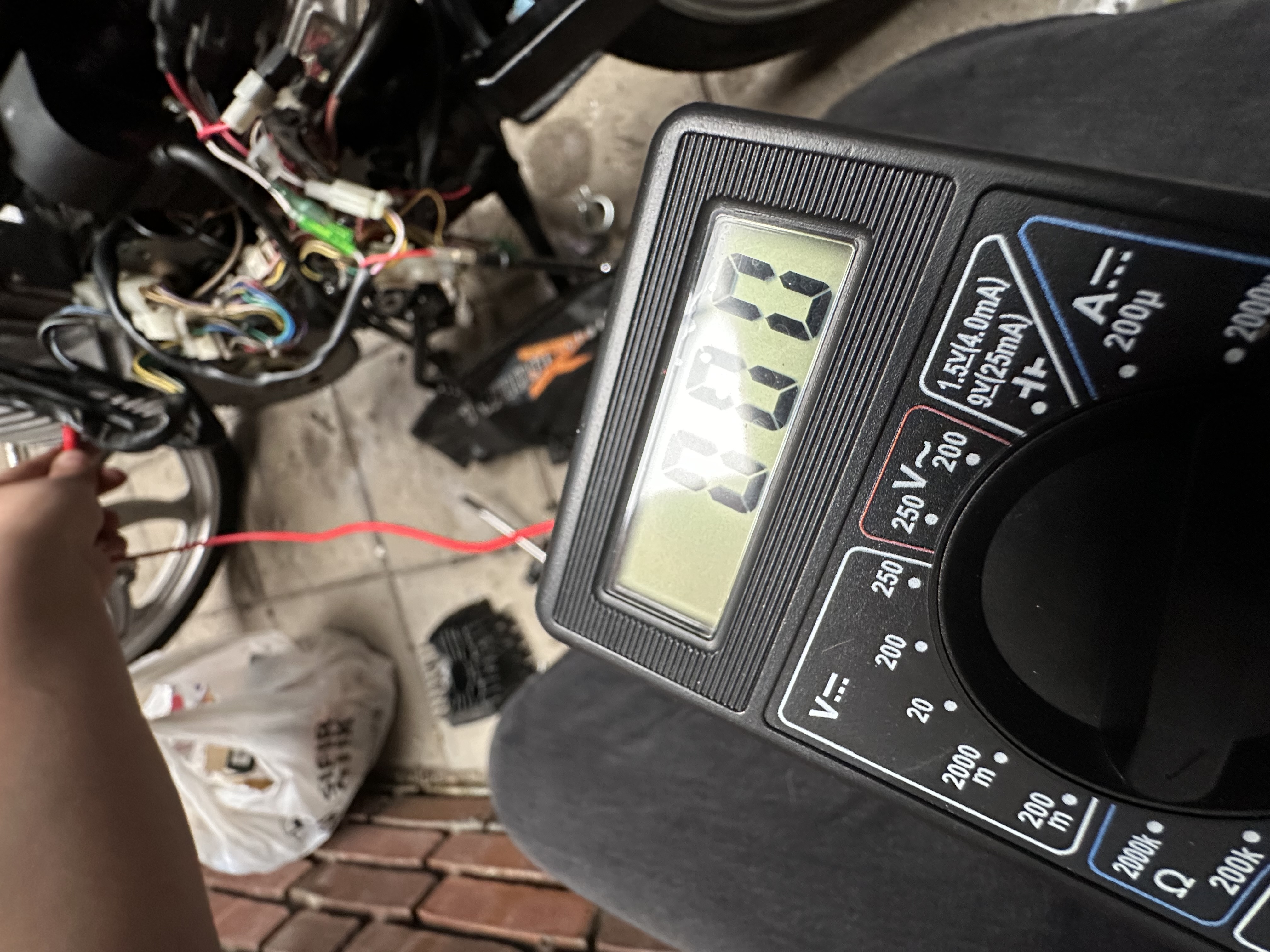

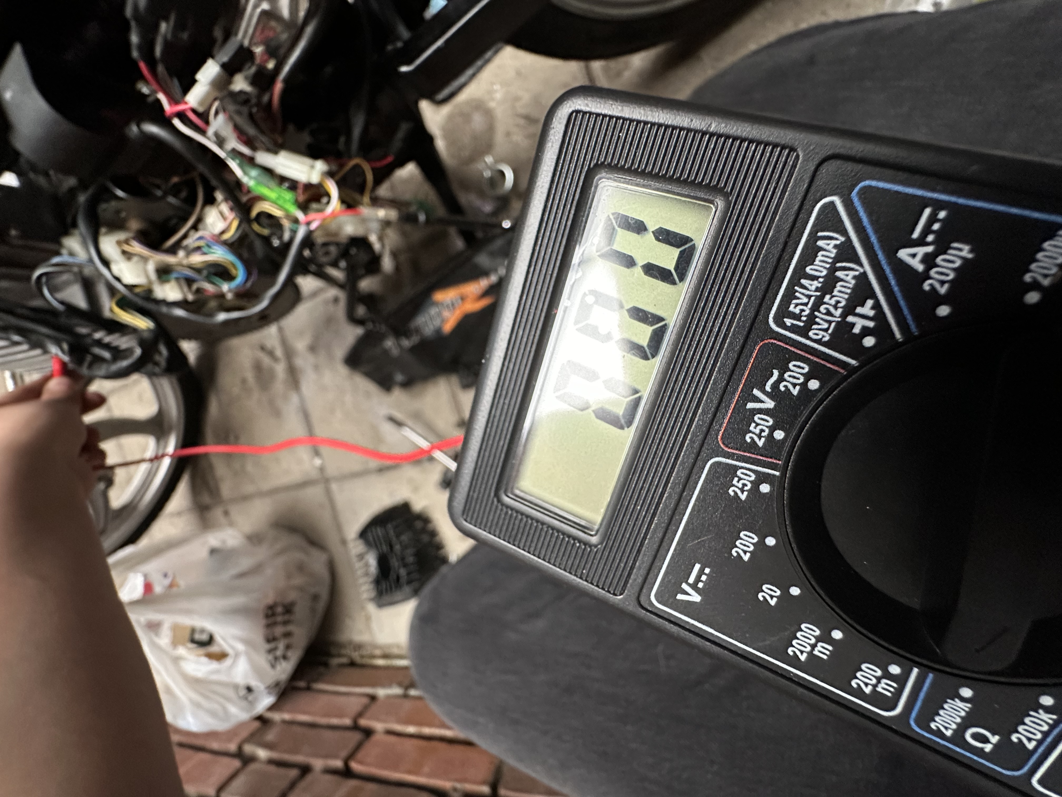

Berichtdoor Olgierdadze » 03 jun 2025 20:28
Hij geeft helemaal niks meer aan zelfs met de spoelen niet er staat gewoon overal 1 met wat ik meet??

Berichtdoor Olgierdadze » 03 jun 2025 20:32
1. Of ik ben dom bezig
2. Of er klopt iets niet.
Nogmaals excuses! Ik probeer mijn best om met uw stappen het te bekijken

Berichtdoor shadowranger » 03 jun 2025 23:07
Als je de meetpunten tegen elkaar houdt, zie je dan wel wat veranderen op de display? Ik zie nu op je foto dat er totale doorgang van het testsignaal is (geen weerstand).
Als de meter geen contact maakt, dan blijft de stand op "1" staan, dat is normaal. Als dit ook gebeurd bij het meten van de spoelen, dan betekent dit dat er draadbreuk is.
De zwarte testdraad van de meter op een "gezamelijke" aardingsdraad (bruin) van de Tomos zetten of een blank stuk aluminium van het blok zelf De andere testdraad van de meter stop je in de draad die uit je blok komt. Dat kan een zwarte, rode of rood-witte (indien je een e-start hebt) zijn.
Daar moet de meter op reageren en een weerstand aangeven op het display. Tenzij er sprake is van draadbreuk in de spoell. Ter controle kun je de gele (= lichtspoeken) draad uit je blok meten op dezelfde wijze. Als deze wel weerstand laten zien op de display terwijl de andere dit niet doet, dan is bevestigd dat de ontsteekspoel kapot is.
Mocht je uiteindelijk wel de spoelen goed getest krijgt dan kun je hetzelfde doen met de bobine om uit te sluiten of het probleem zich daar voordoet. De zwarte testdraad zet je op de aardingdraad van de bobine (meestal bruin) en zet je de andere rode testdraad op de aansluiting waar je de draad op je blok zou zetten (rode draad) of in de aansluiting waar de bougiekabel op komt. Daarmee kun je checken of de primaire of secundaire (hoogspanning) spoel in orde is.

Berichtdoor Olgierdadze » 04 jun 2025 19:28
Helaas niets te zien ookal verander ik de instellingen. Ik heb hier twee multimeters liggen. Allebij gaan weer naar 1.
Nope, weer 1. Alle draadjes getest. Er verandert niets. Ook de lichtspoel. Ik had de vorige keer de spoel met 300 gemeten. Toen was er niets aan de hand. Dit is een gloednieuwe onsteking van tomosshop. Alleen ik had wel vergeten de sleutel de draaien en hij bleef zo voor een paar dagen. De vliegwiel zat er niet op. Hopelijk maakt dat niet uit..?
Bobine zojuist ook getest. Ik denk dat het aan de multimeter ligt?..
Lange verhaal kort. Er staat met alles dat ik meet 0.01/1. Eerst komen er allemaal nummers en gaat die heel snel weer naar 1.

Berichtdoor fons716 » 05 jun 2025 14:42
Geen idee waarom je de meter op 2000k zet want je hoeft geen 2000000 ohm te meten.....op die stand zie je 300 ohm niet op je meter....dus meter op 2000 ohm zetten.
