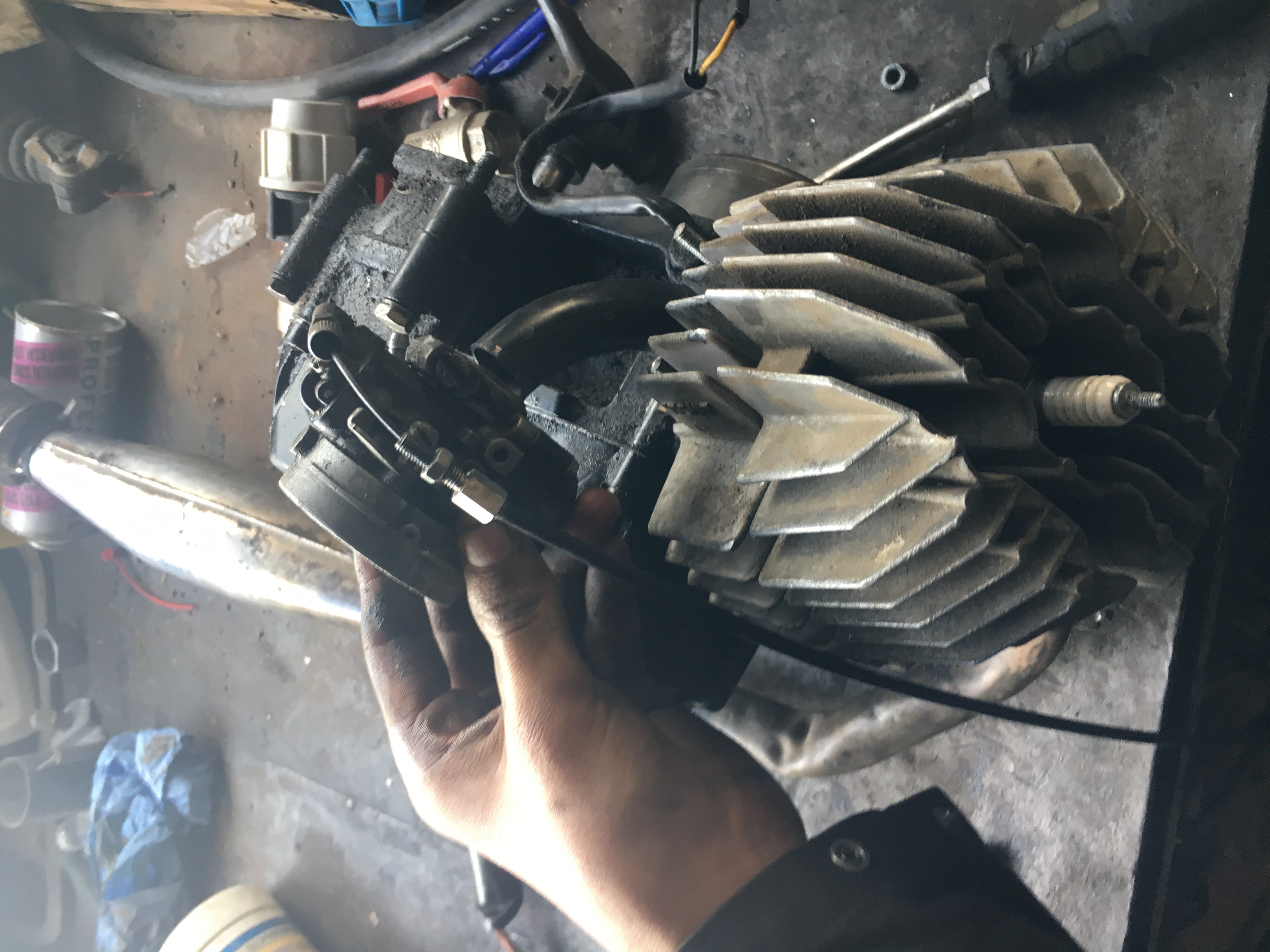

Berichtdoor ivowieman » 30 apr 2017 18:20

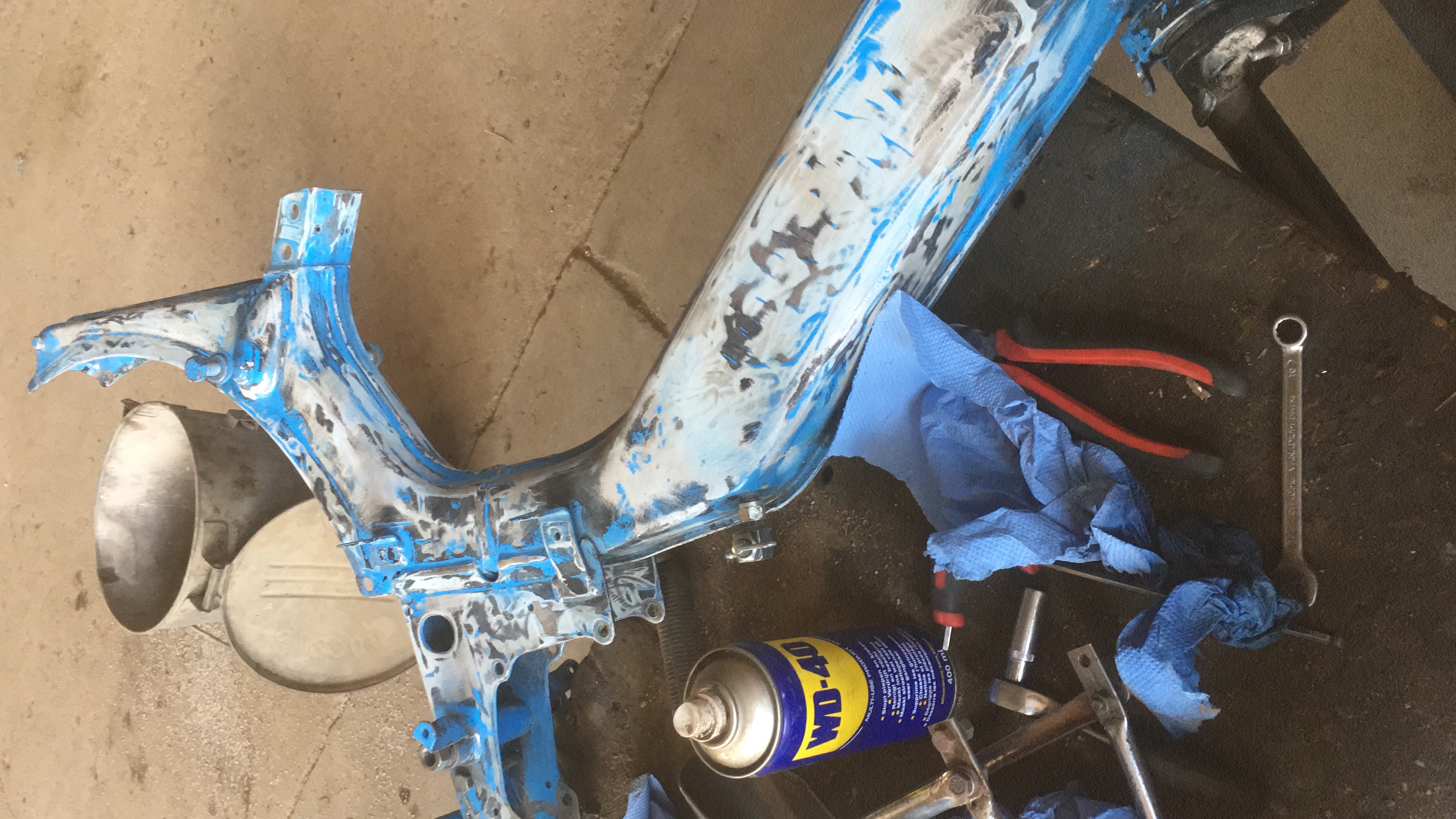

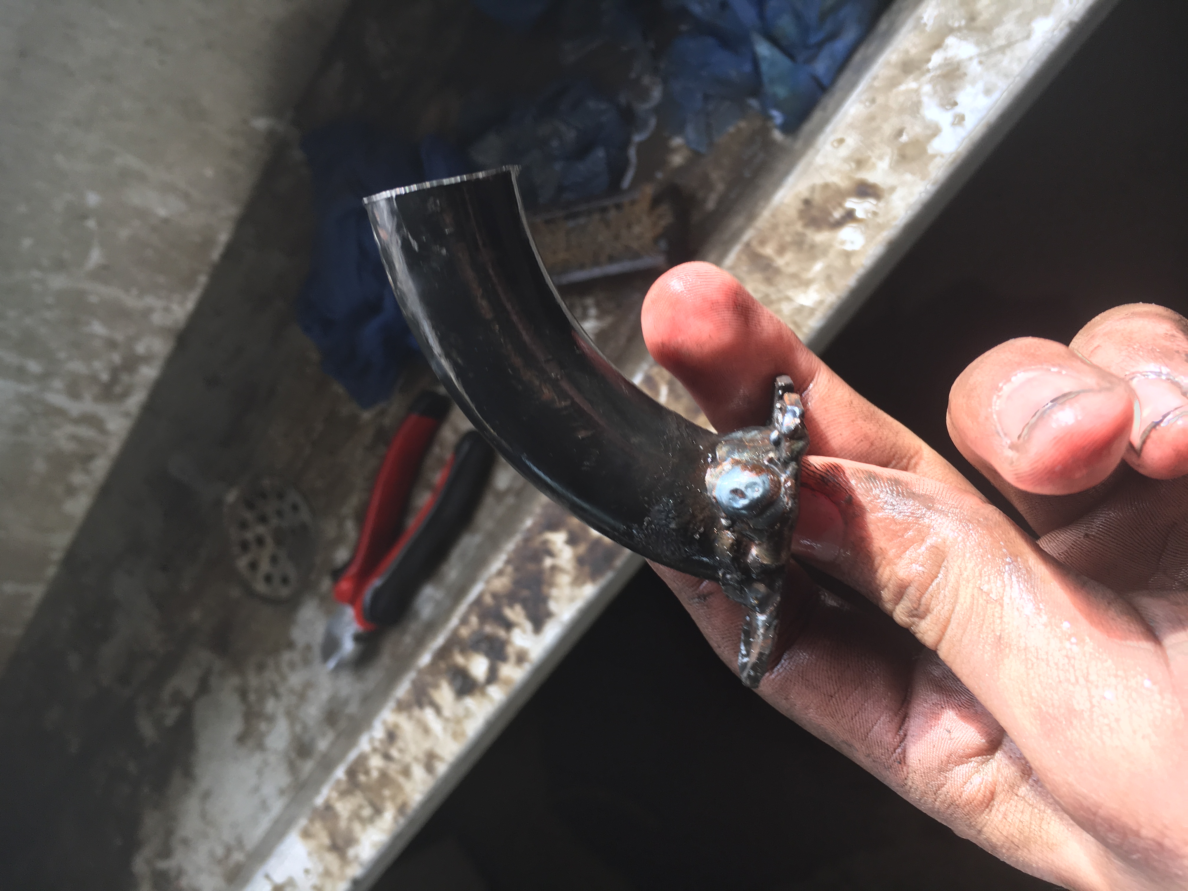

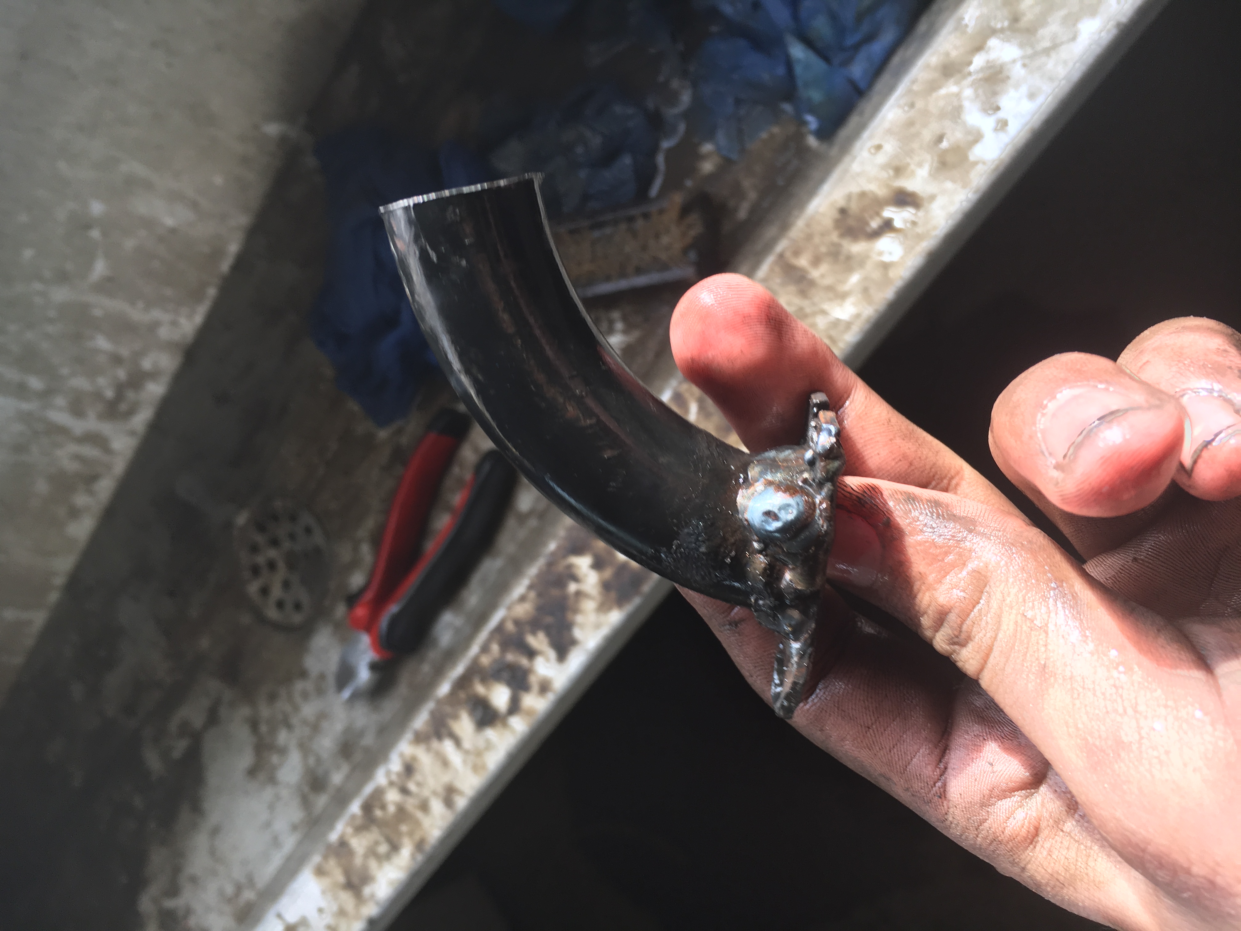

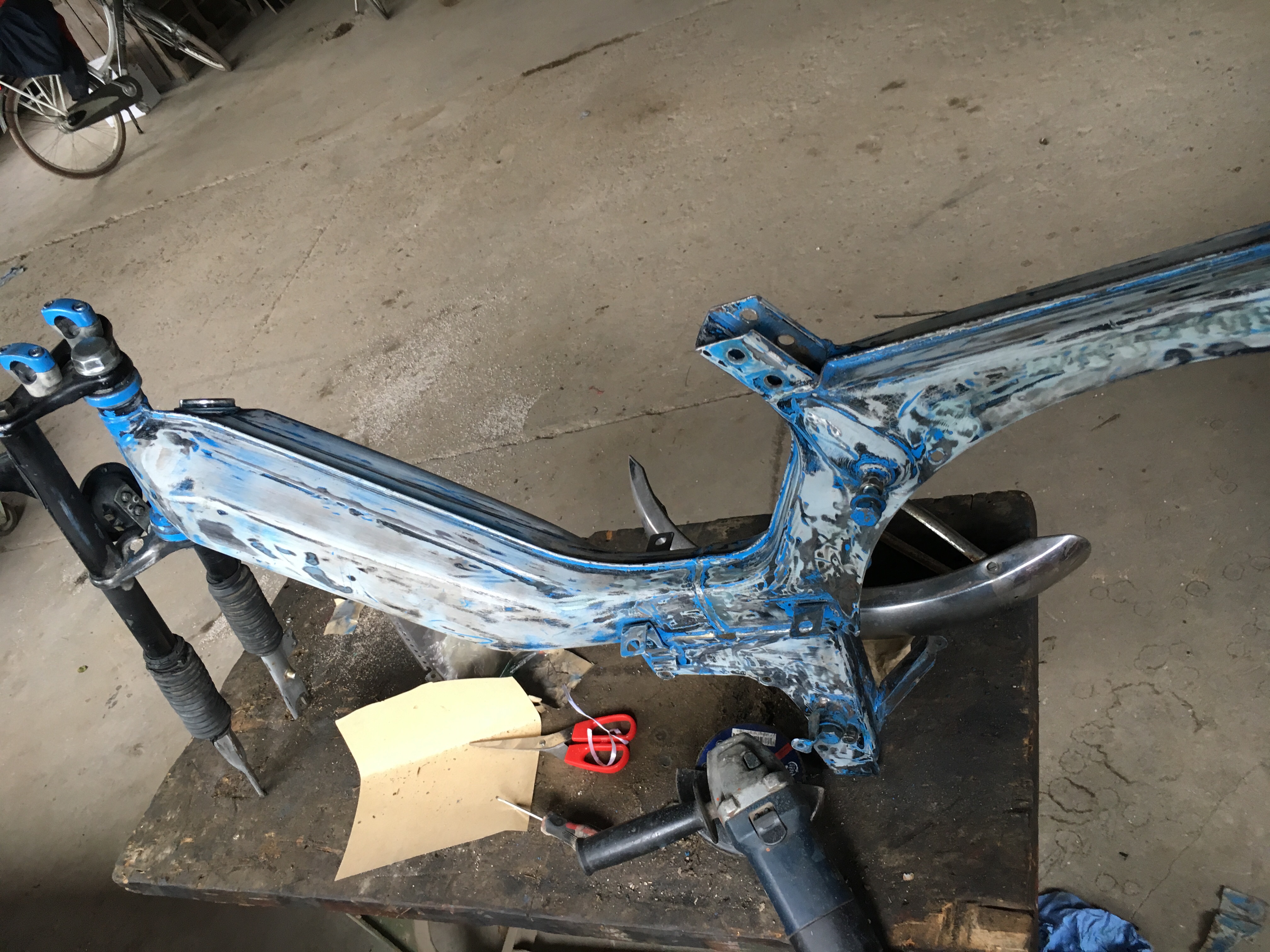

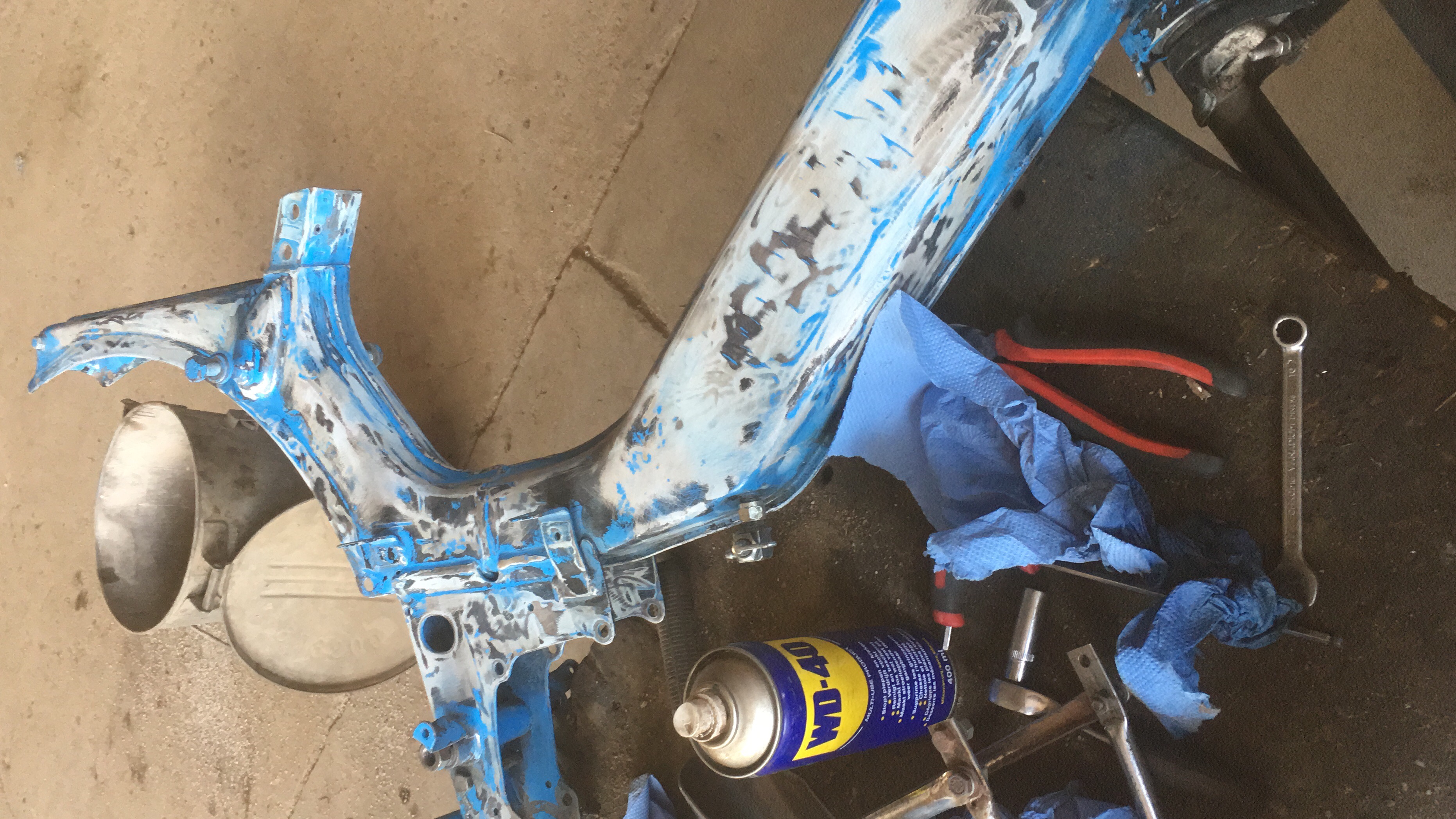

oke, heb vandaag even een flink stuk geschuurt, werd het op een keer een beetje zat en toen begonnen aan zelfbouw spuitstuk. helemaal zelf gelast en luchtdicht :D
ben van plan morgenochtend/begin middag het laatste te gaan schuren en goed ontvetten en dan de grondverf erop...
dan even kijken of ze een 2e bus lak hebben en als dat zo is dan kunnen we dinsdag de lak en blanke lak erop doen :)

Had de flens niet iets dikker gemogen? Dan was hij wellicht wat minder gevoelig geweest voor krom trekken door hitte e.d. Dan houd je ook wat meer "vlees" over mocht je hem moeten vlakken.
Berichtdoor ivowieman » 30 apr 2017 19:19
ja mag idd eigenlijk wel, maar toen ik dit stukje oakte dacht ik dat hij aan de dikke kant was, maar uiteindelijk viel dat tich reuze mee... maar ik dacht als ik zo'n dikke pak dan duur het weer zo lang met slijpen en boren enz.
heb net even het blok gemonteerd en het past allemaal maar net :koning:
heb ik toch ff goed ingeschat. wel zit m'n carburateur iets hoger biven het blok en komt het spuitstuk zo erg tegen het benzinekraantje aan dat er geen slangetje meer tussen kan... maaar daar heeft de beunhaas iets op verzonnen: benzinekraantje iets verdraaien :D

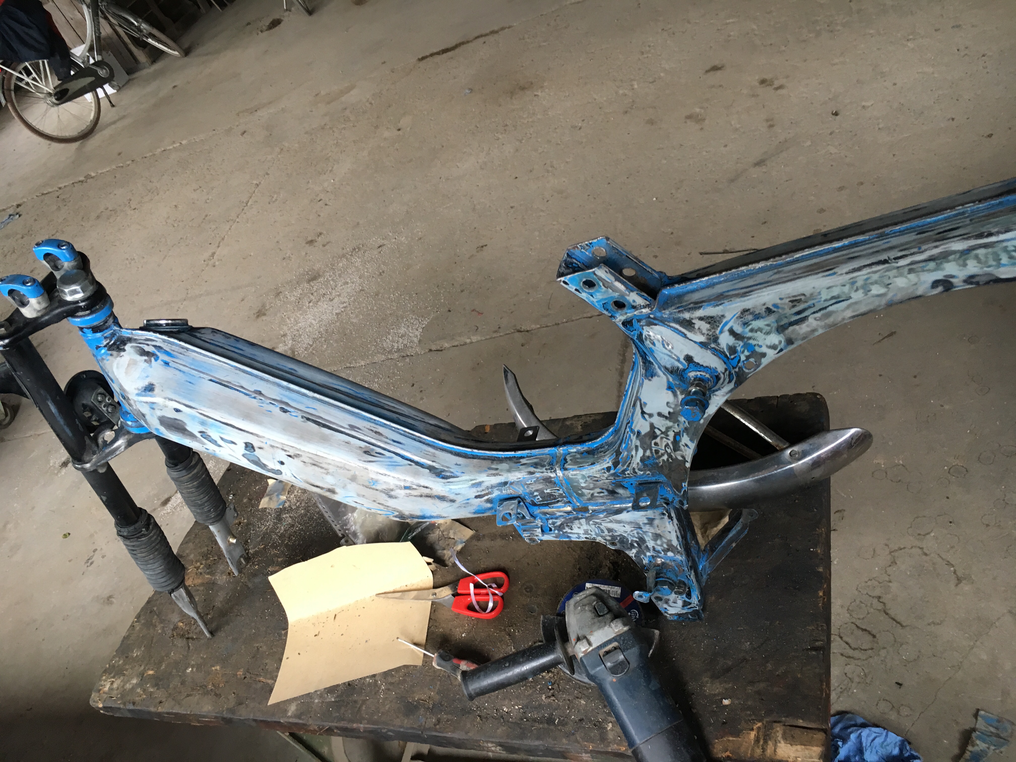

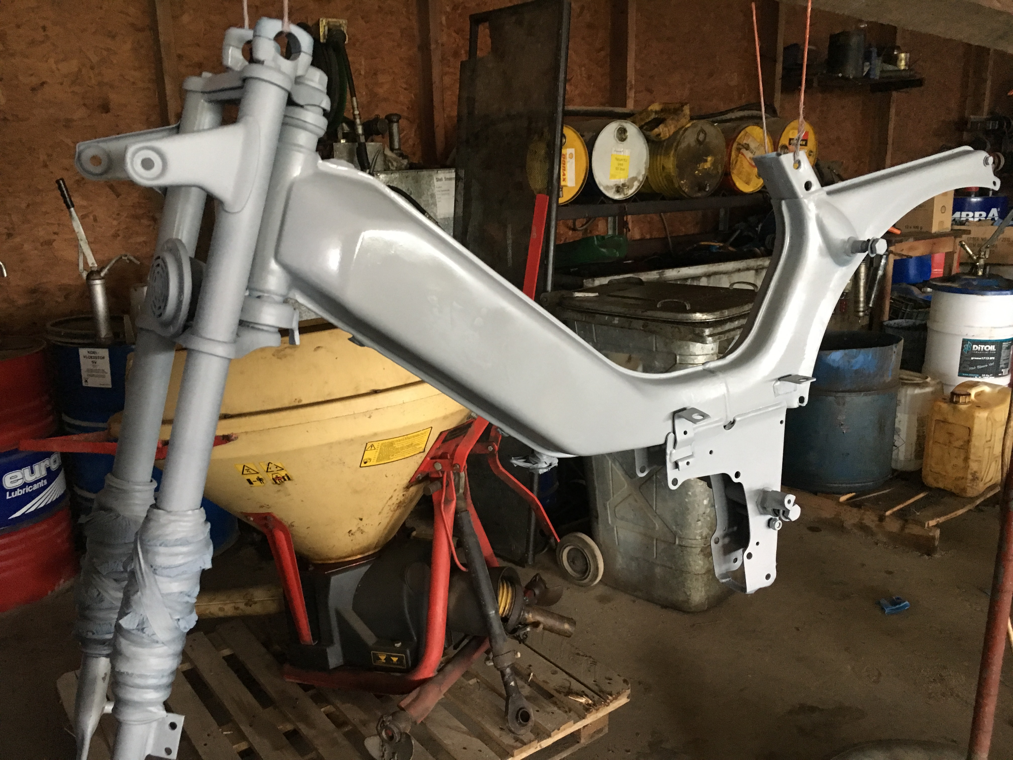

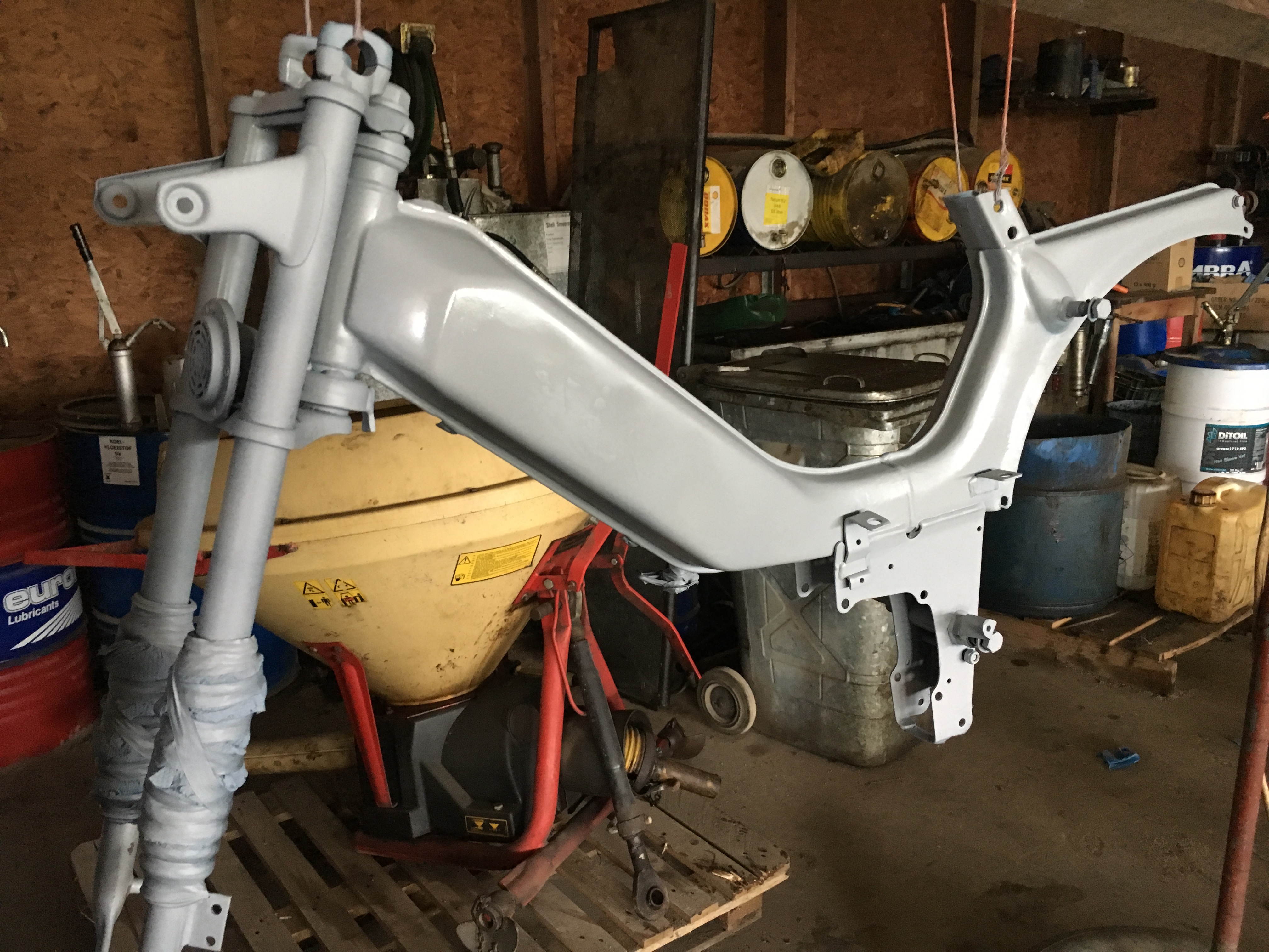

Berichtdoor ivowieman » 01 mei 2017 14:28
moet hij nog verder als dit eschuurd worden of is dit goed?

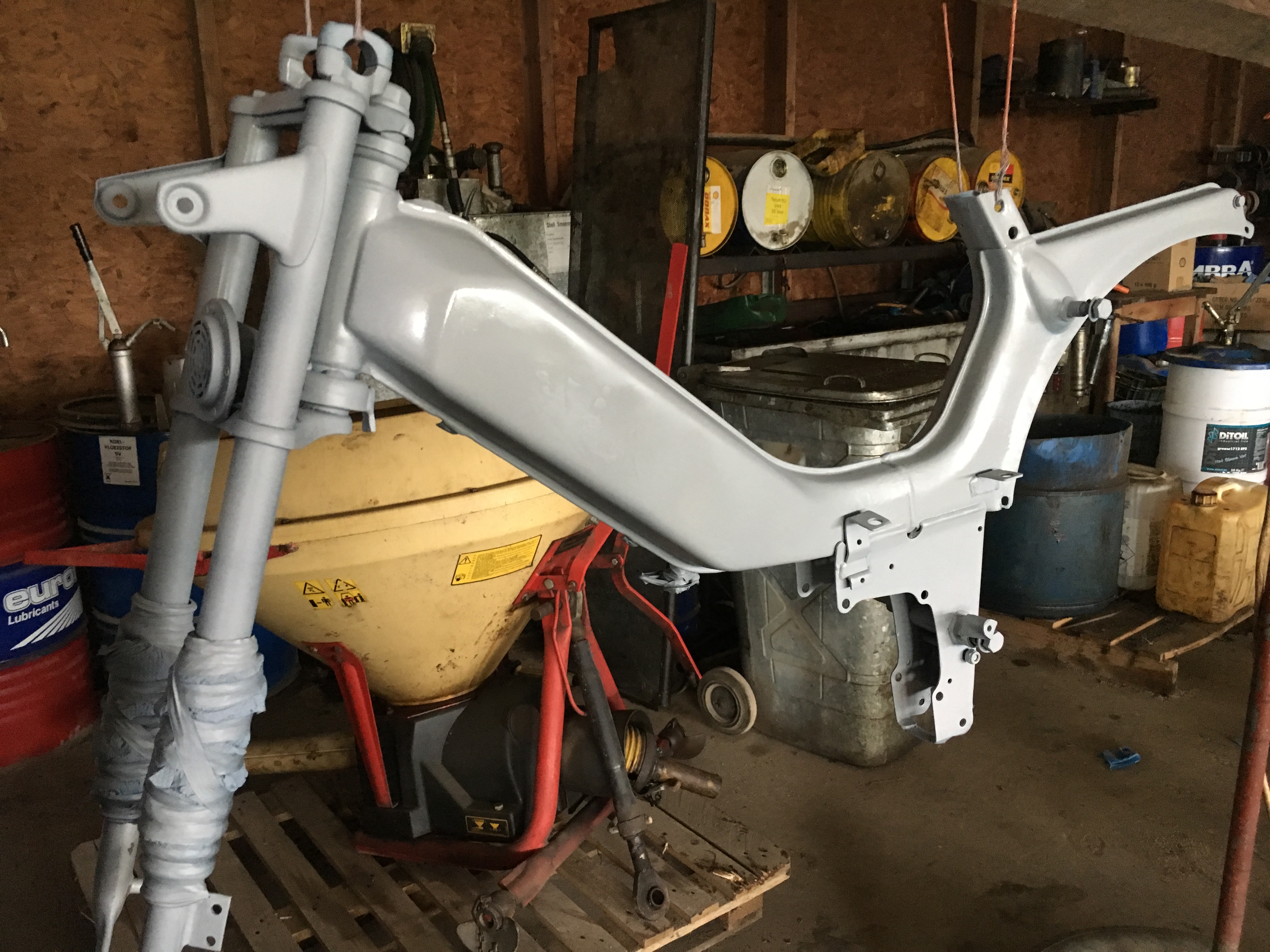

Berichtdoor ivowieman » 01 mei 2017 16:48
der zitten nu 3 lagen grondverf op, ben al door m'n eerste bus heen :twisted:

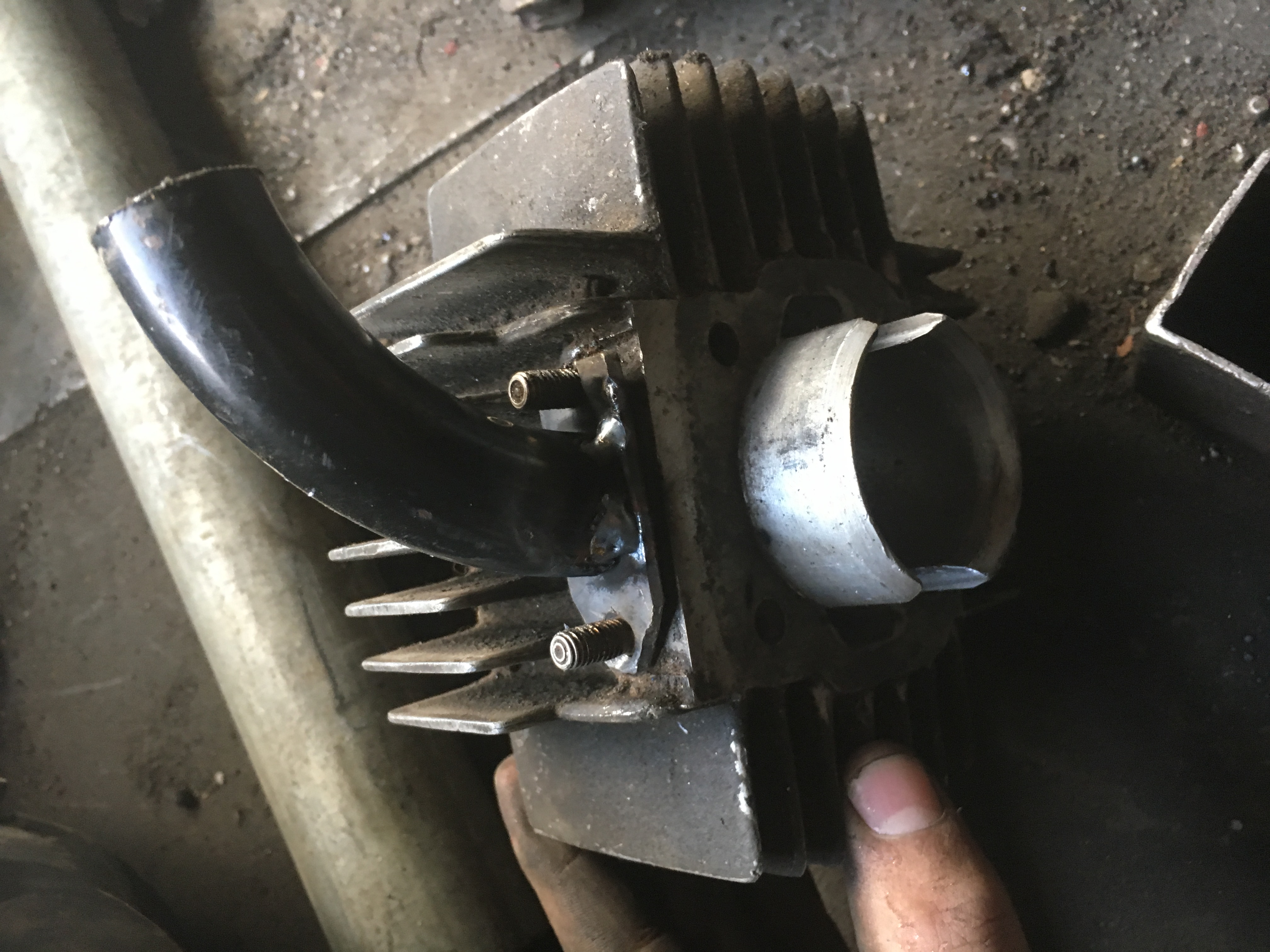

wordt wel wat Ivo, mooi spruitstukje ook, loopt ie ook een beetje mooi over in de cilinder?
Berichtdoor ivowieman » 01 mei 2017 18:25
hoe bedoel je precies; loopt mooi over in de cilinder?
heb zegmaar zo'n zelfde soort aansluiting als een puch spruitstuk gemaakt alleen dan iets dunner, zodat t slijpen en boren niet zo lang duurde.

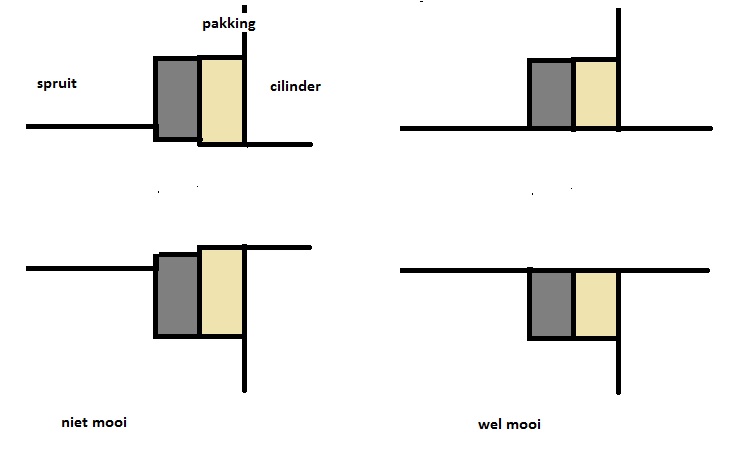

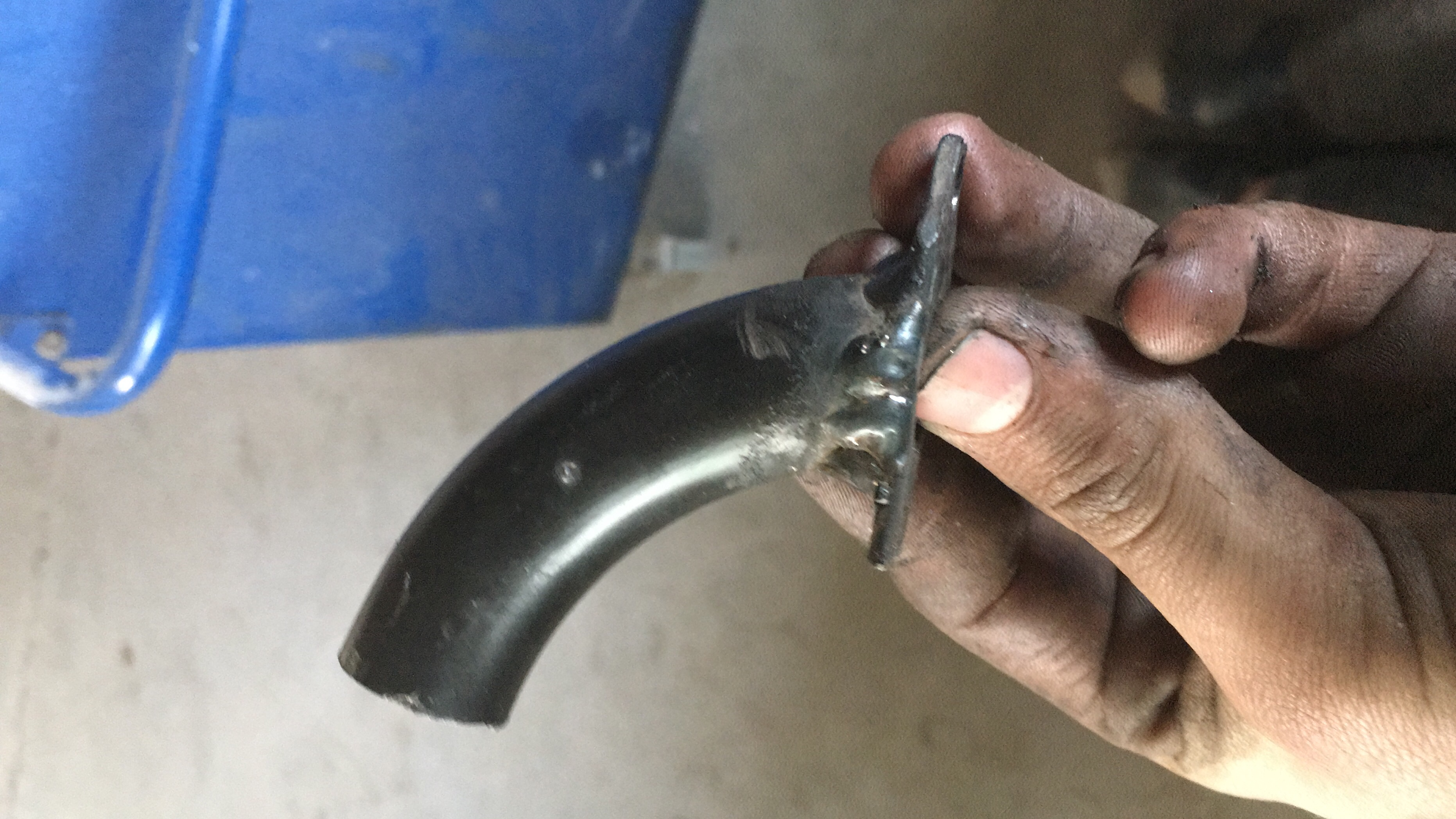

Berichtdoor ief » 02 mei 2017 09:59
Dit:

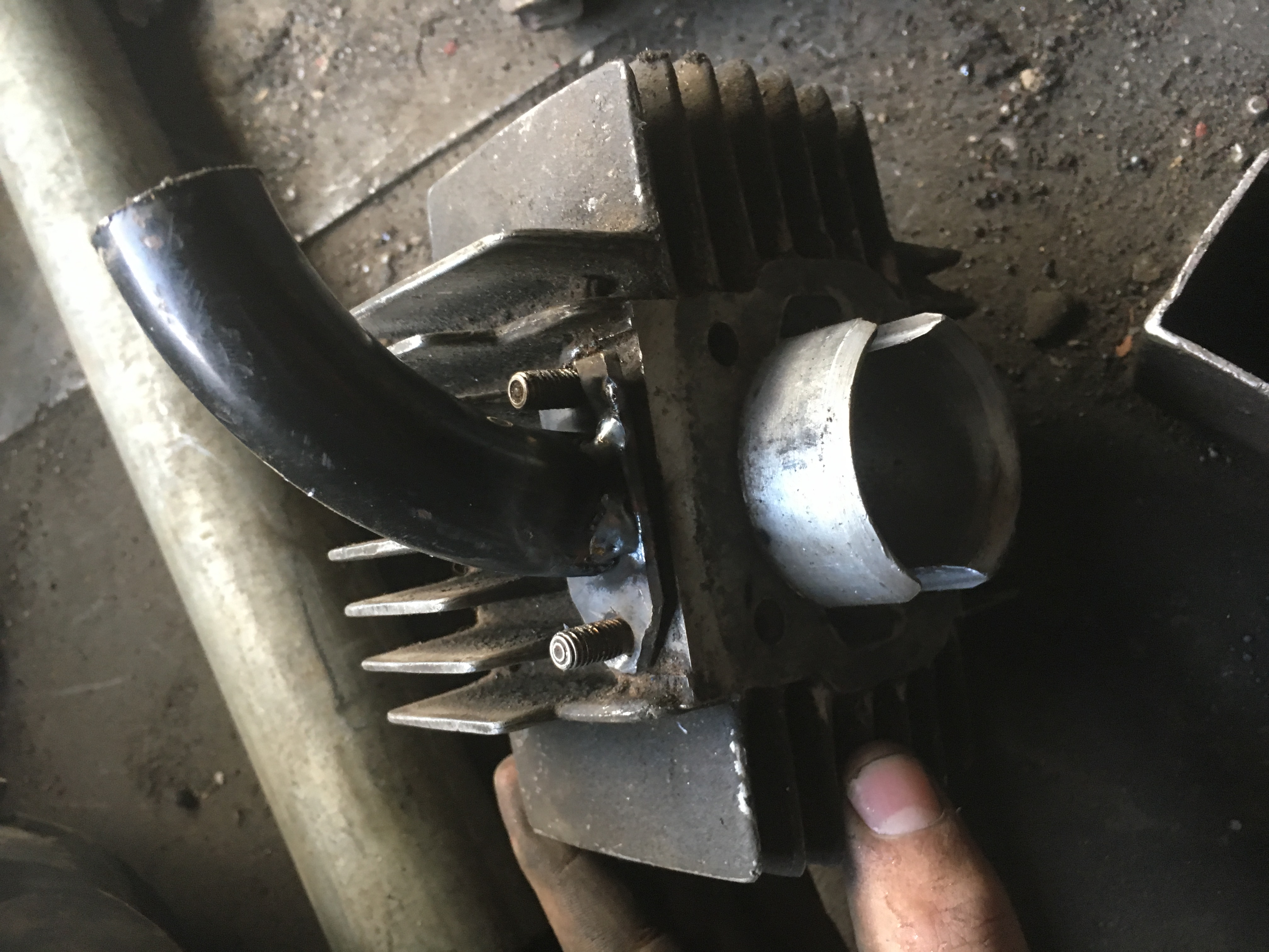

Berichtdoor ivowieman » 02 mei 2017 11:37

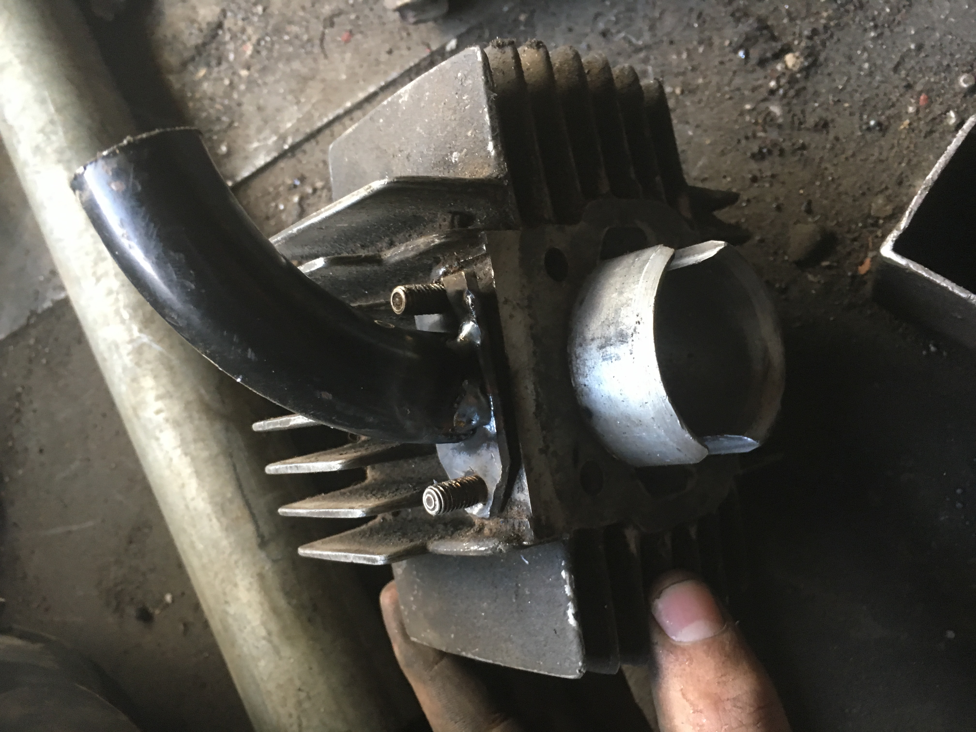

uuhm, de buis(deel van een fietsstuur :lol: ) was iets groter dan het gat in het metalen stripje, maar valt opzich wel mee. en hij kwam ook wel goed op de cilinder
Berichtdoor ivowieman » 02 mei 2017 11:42
oja ik had de doorgang iets van 16 a 15 mm gemaakt zodat ik makkelijk kan upgraden qua carburateur :)
en hier een foto en dan zie je dat hij wel aardig in het midden is vergeleken met de tapeinden
Berichtdoor ief » 02 mei 2017 12:41
Als je wilt tunen, en dat wilde je zei je, dan zijn dit nu net de uitgelezen plekjes om wat winst te pakken door het netjes te doen.
Zoek maar is op flow of flowen.
Berichtdoor ivowieman » 02 mei 2017 13:12
haha ja dat snap ik, we kunnen het altijd nog een keertje opnieuw doen ;)

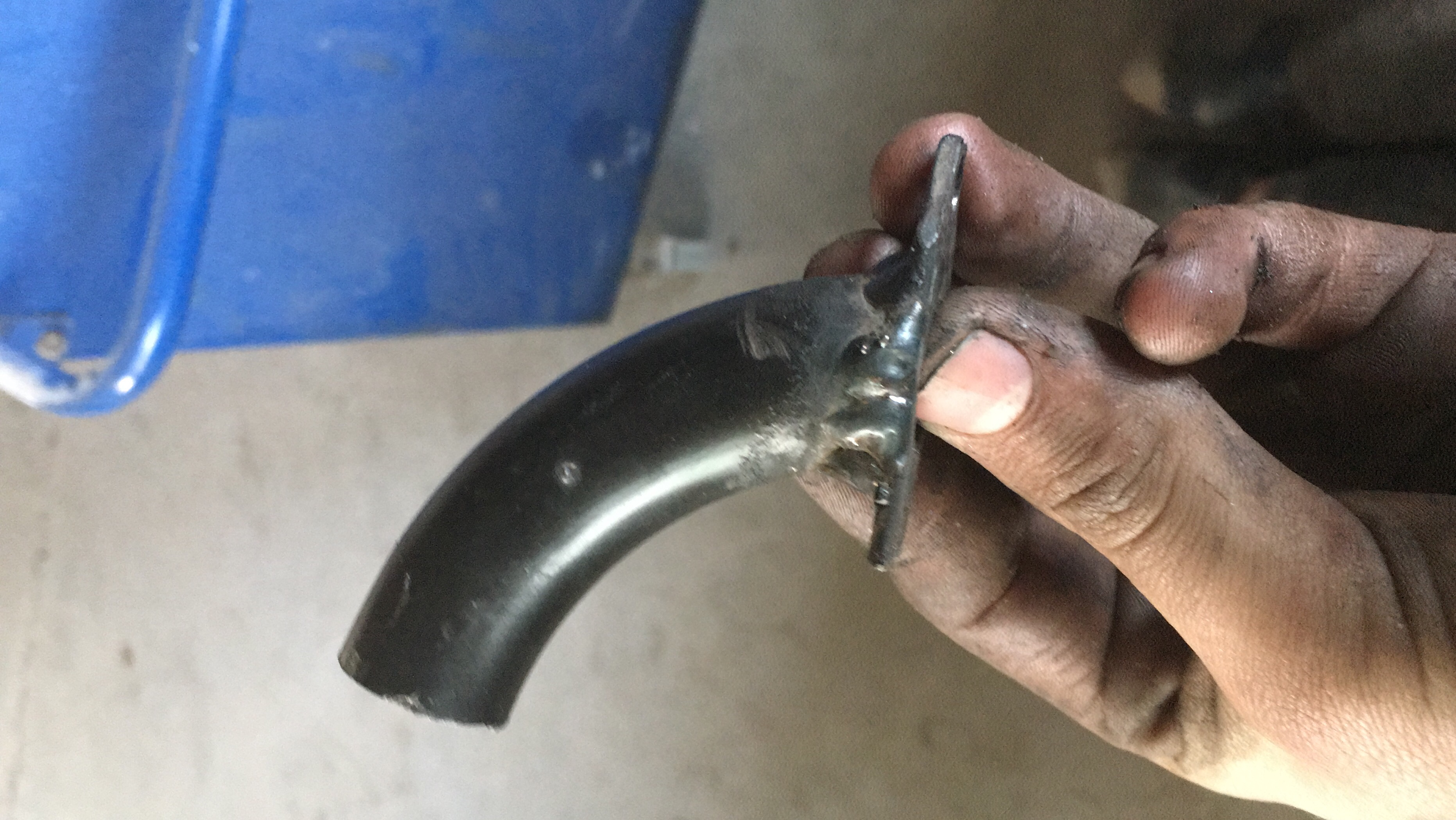

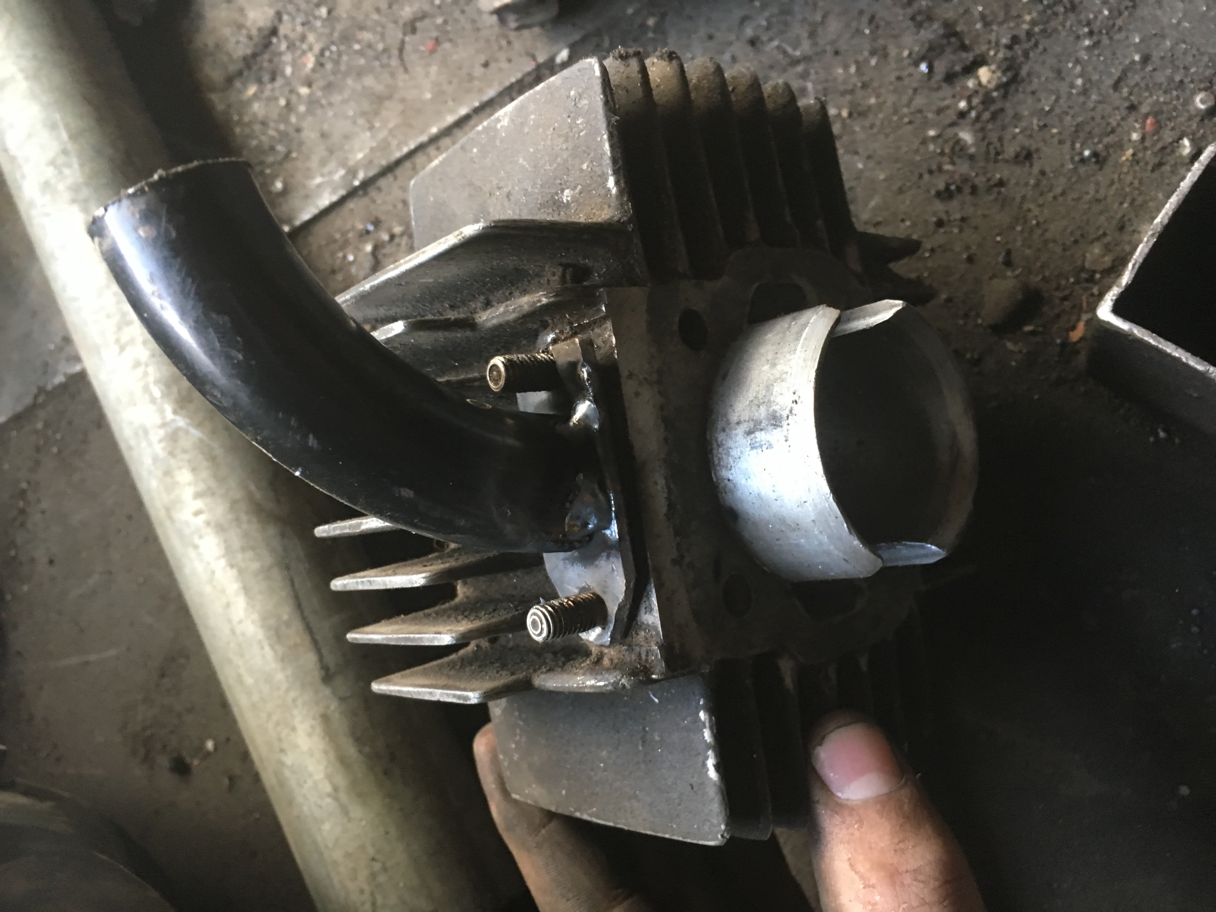

die knik lijkt mij niet al te best...
aangezien het lassen mij wel beviel ben ik misschien van plan de uitlaat nog een keertje goed opnieuw te lassen en dan maarliefst bovenlangs :D

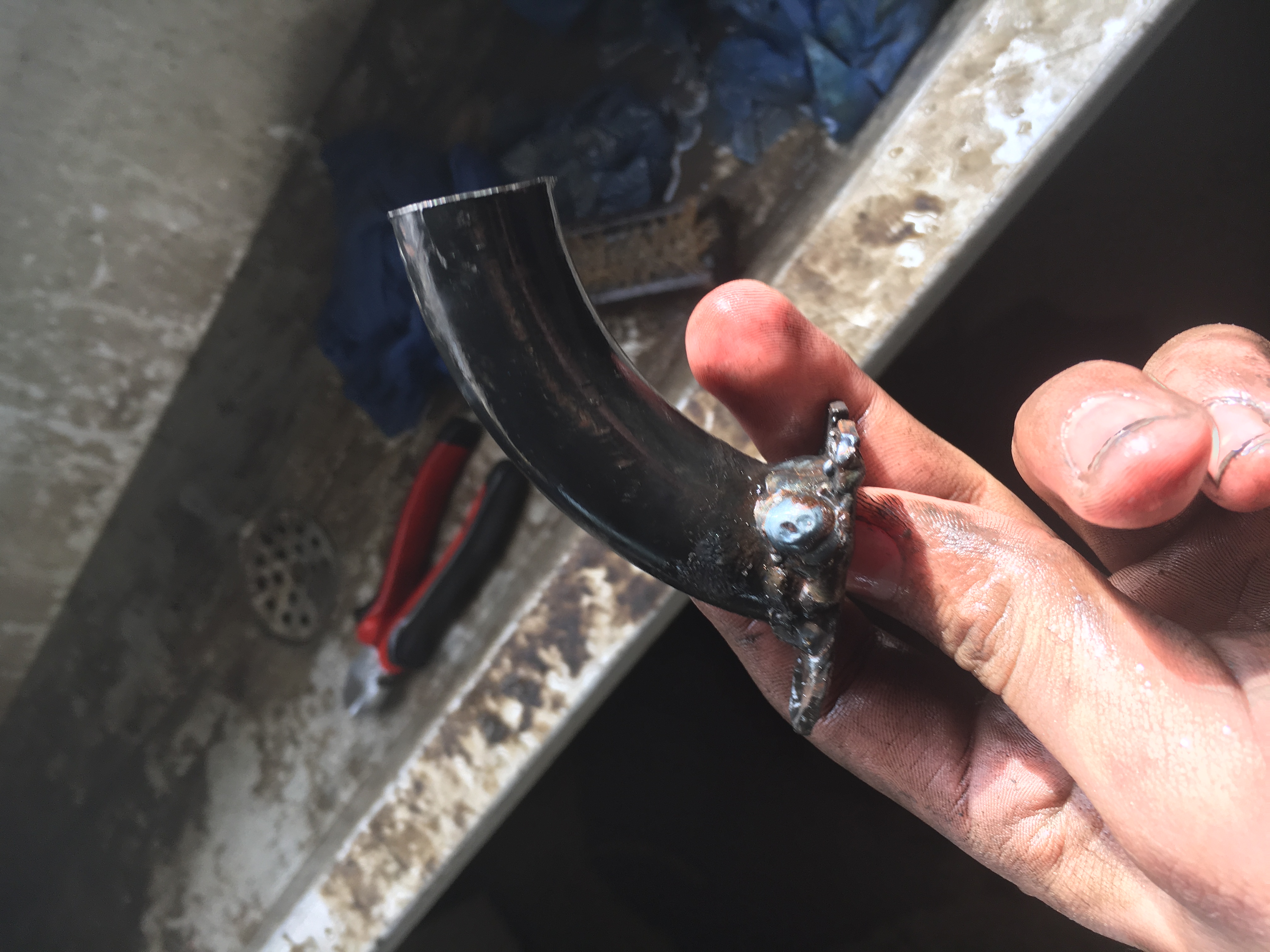

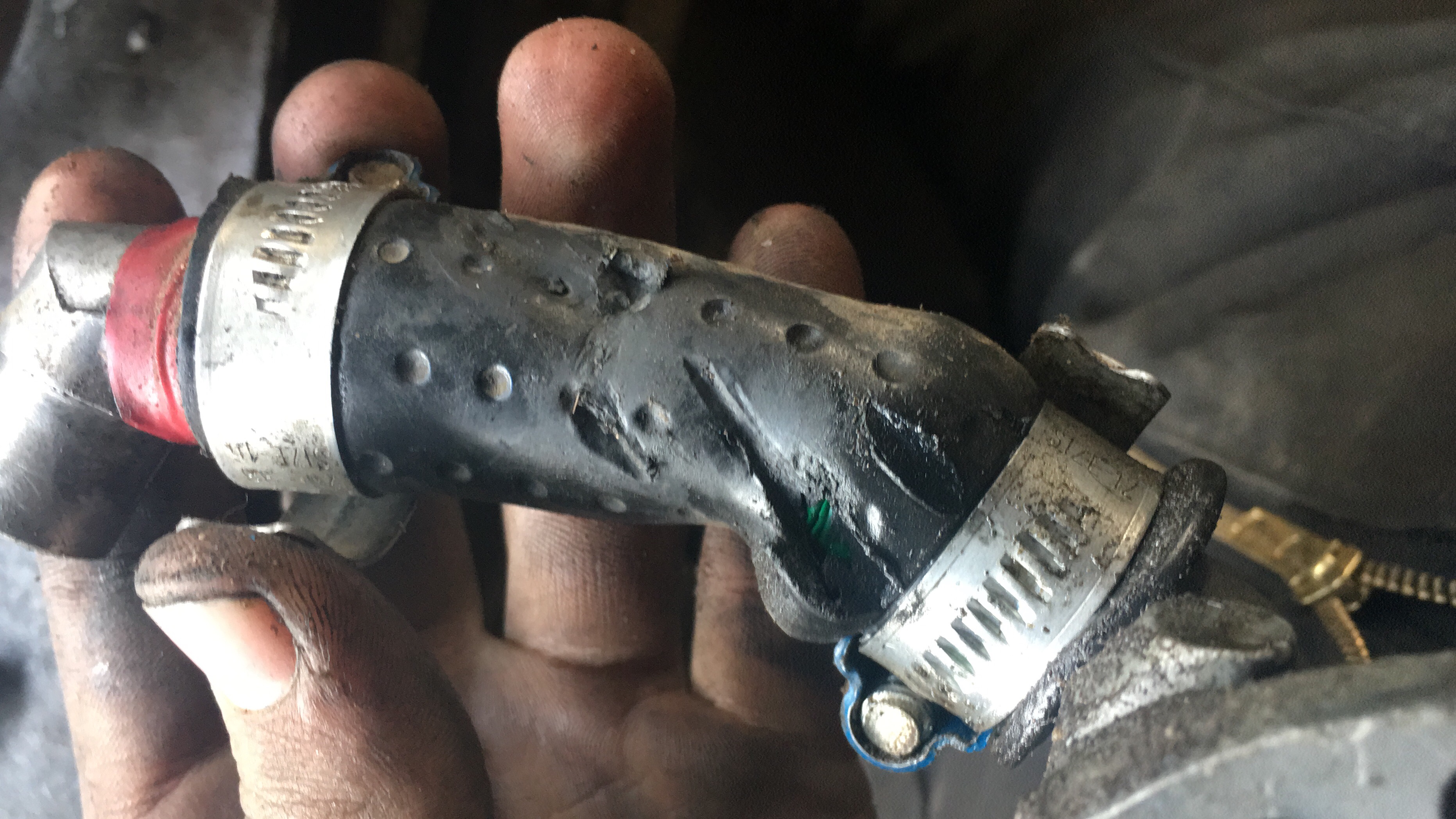

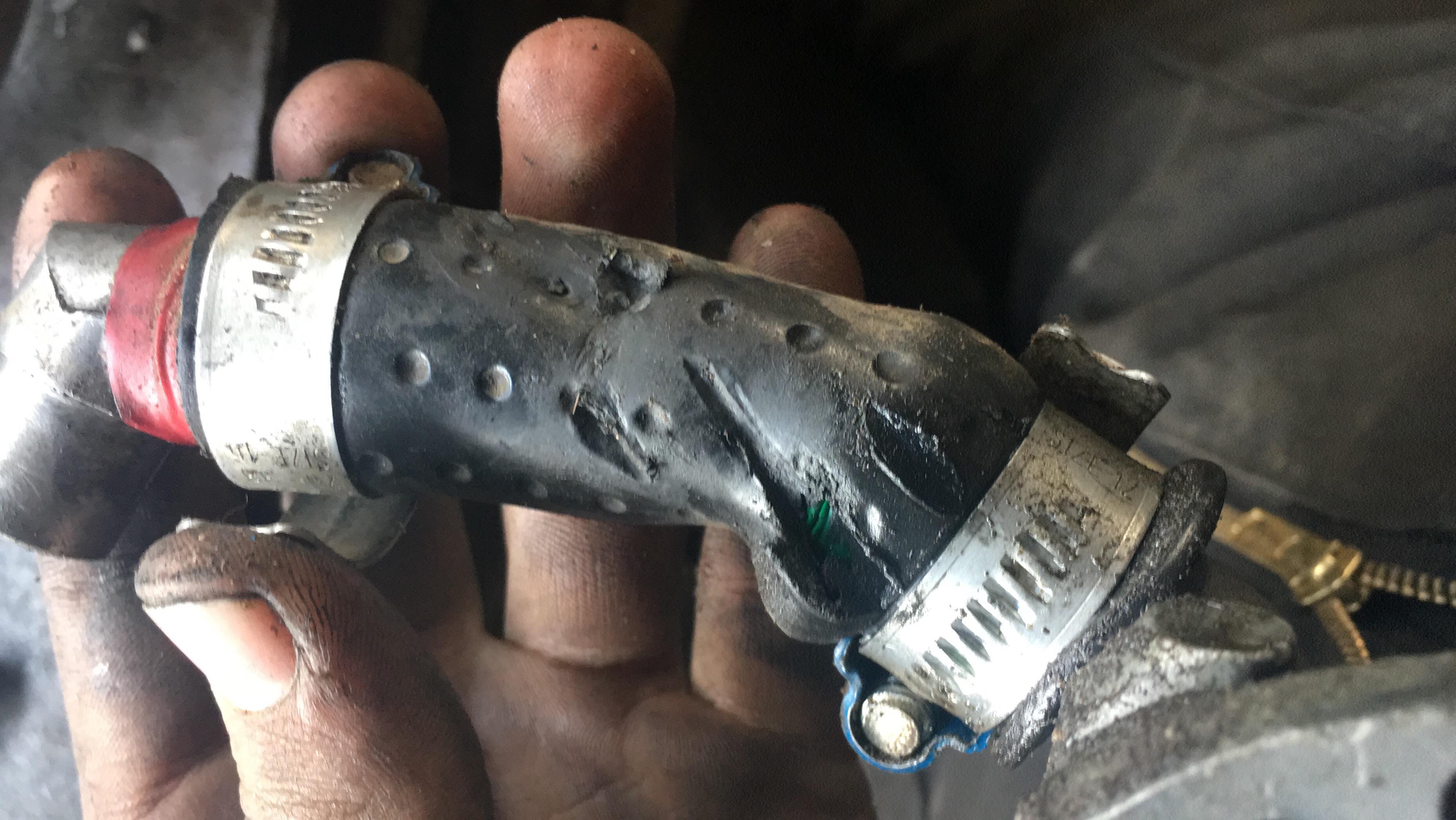

edit: waar ik trouwens ook achter kwam was dat er een scheur in me oude spruitstuk zat(zie foto). hoop dat dat met demonteren is gebeurd, anders heb ik met valse lucht rondgereden
Berichtdoor kinderbrueno » 02 mei 2017 15:09
Scheur in spruitstuk = gratis meer ontbranding
Berichtdoor ivowieman » 02 mei 2017 17:38
huh die fat ik niet? je zuigt alleen maar valse lucht dan toch?
Berichtdoor kinderbrueno » 02 mei 2017 17:50
Jep, meer valse lucht = meer zuurstof om te verbranden = meer beter = snellere brommer.
