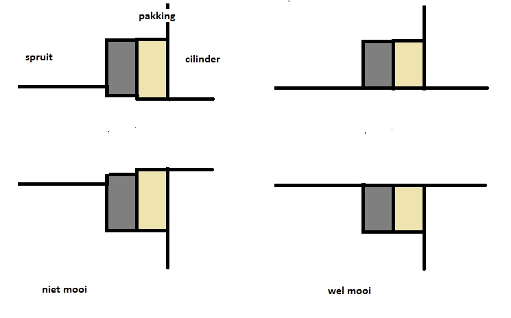

wordt wel wat Ivo, mooi spruitstukje ook, loopt ie ook een beetje mooi over in de cilinder?
Re: ivo z'n dikke blauwe pompert
Geplaatst: 01 mei 2017 18:25
door ivowieman
hoe bedoel je precies; loopt mooi over in de cilinder?
heb zegmaar zo'n zelfde soort aansluiting als een puch spruitstuk gemaakt alleen dan iets dunner, zodat t slijpen en boren niet zo lang duurde.
Geplaatst: 02 mei 2017 09:59
door ief
Dit:
Geplaatst: 02 mei 2017 11:37
door ivowieman
uuhm, de buis(deel van een fietsstuur :lol: ) was iets groter dan het gat in het metalen stripje, maar valt opzich wel mee. en hij kwam ook wel goed op de cilinder
Geplaatst: 02 mei 2017 11:42
door ivowieman
oja ik had de doorgang iets van 16 a 15 mm gemaakt zodat ik makkelijk kan upgraden qua carburateur :)

Als je wilt tunen, en dat wilde je zei je, dan zijn dit nu net de uitgelezen plekjes om wat winst te pakken door het netjes te doen.
