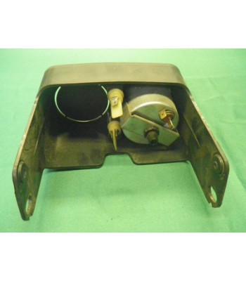

Moest ff kijken waar ik nu naar zit te kijken, schakelaar is er af en dat zijn de contactjes dus...
Wou dat een beetje met ledje plaatsten in teller? Moet mijnes eigenlijk ook ff doen.
Gerard.
Berichtdoor Gerard. » 22 mar 2016 21:46
Klopt contact puntjes. Stond er ook bij :p
Led is plug and play :)
Http://pages.ebay.com/link/?nav=item.vi ... 07&alt=web
Berichtdoor ief » 22 mar 2016 21:52
Ja, dat scheelt al weer maar die teller moet toch uit elkaar? (ik heb er nog niet naar gekeken, misschien piece of cake)
Gerard.
Berichtdoor Gerard. » 22 mar 2016 22:20
Nee, kunt aan de onderkant het lampje met fitting en al eruit trekken klusje van 5 min. Als je een koplampspoiler moet verwijderen :)
Edit
1241. kilometerteller tomos a35-350x400.JPG (21.82 KiB) 14487 keer bekeken

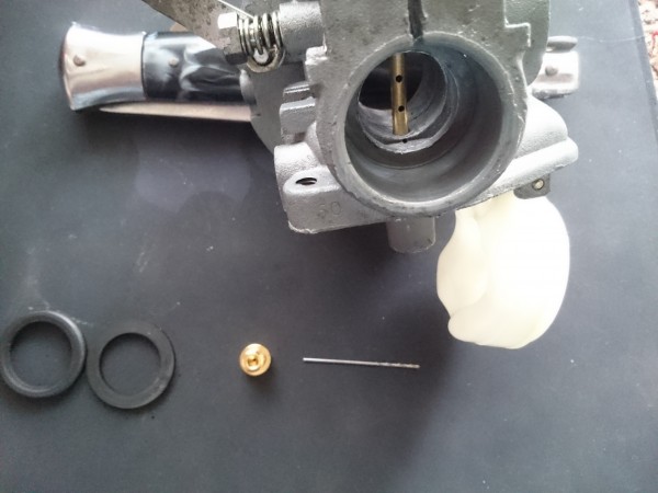

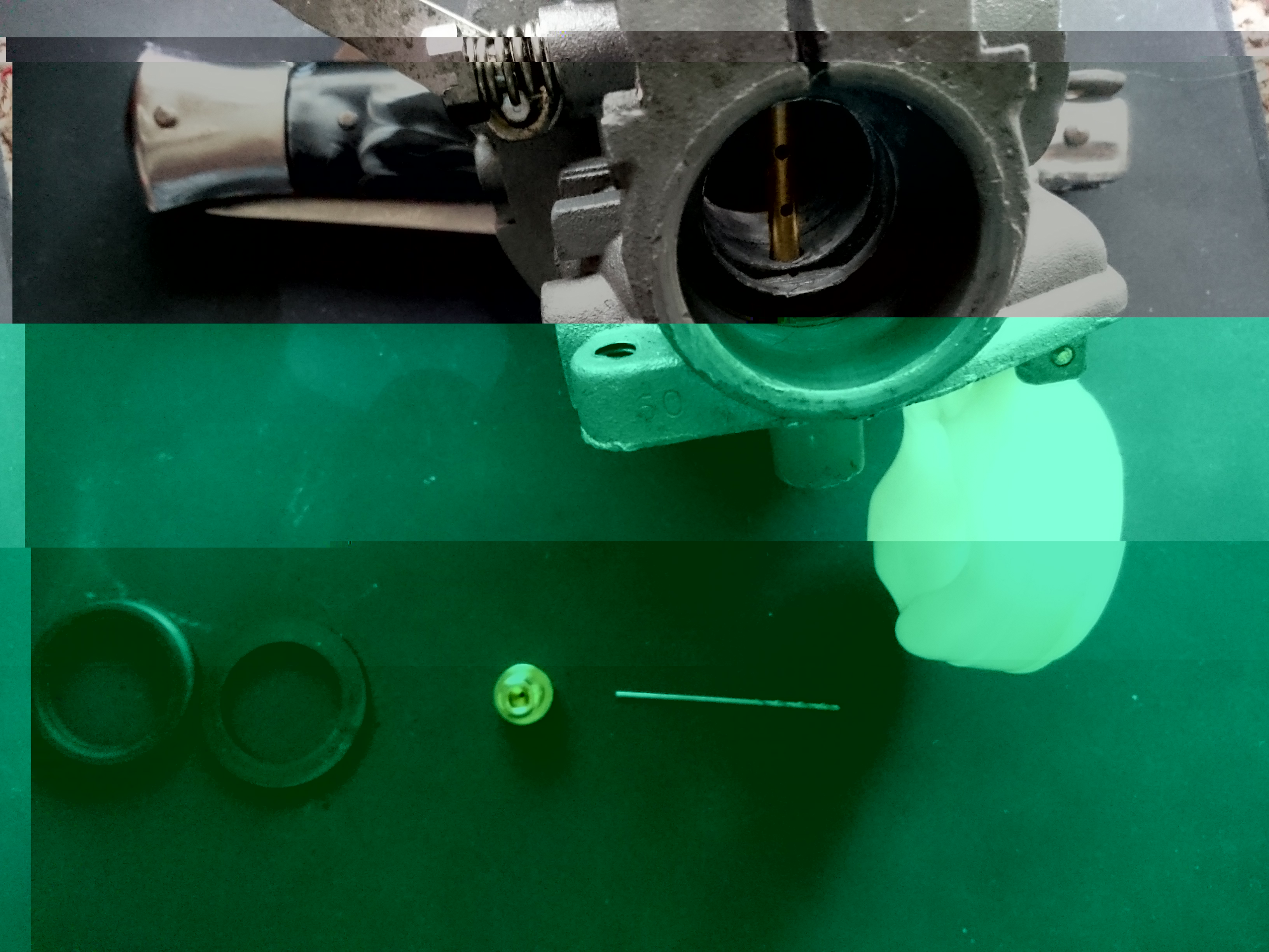

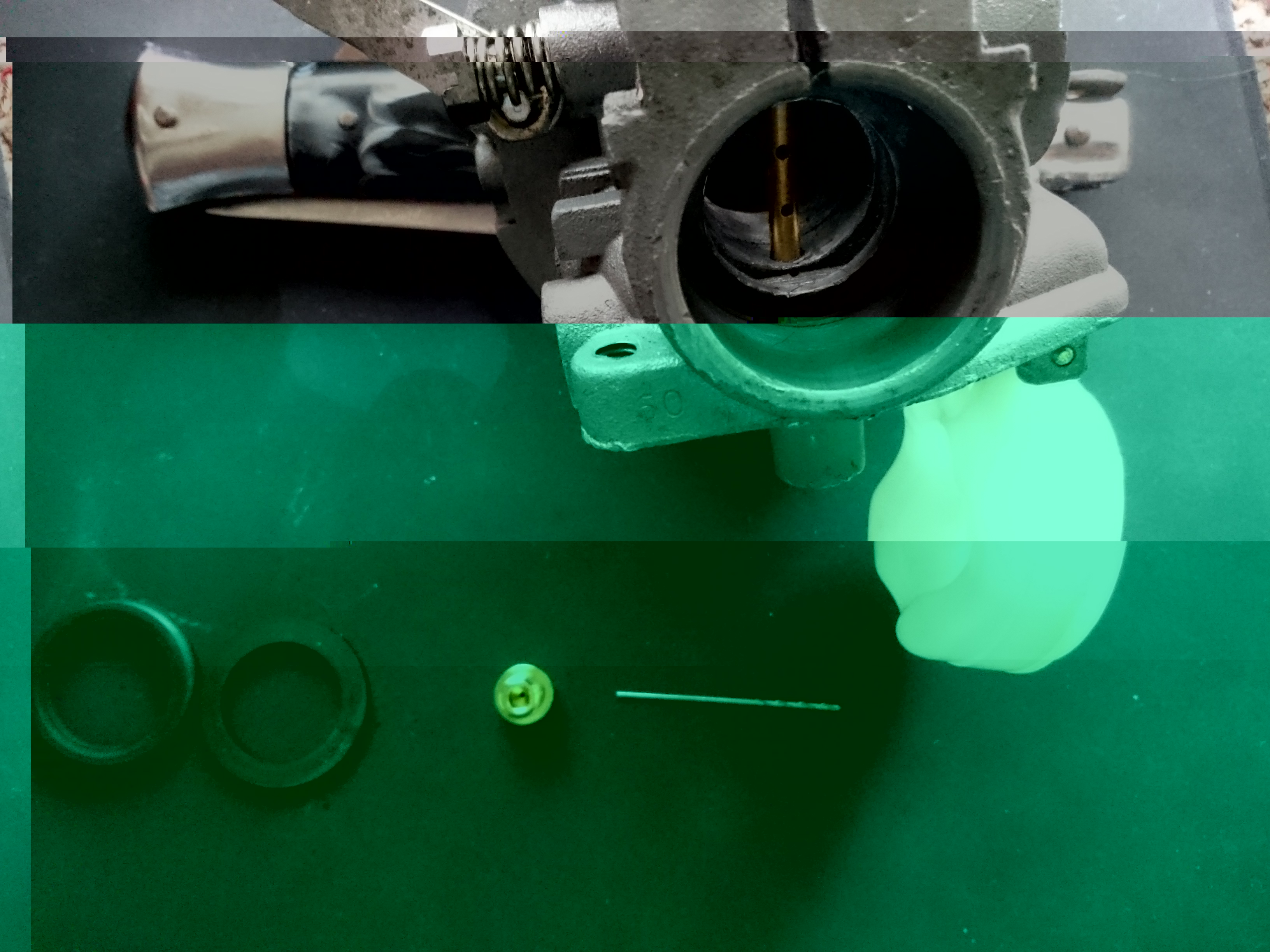

Zojuist begonnen met het uitboren van het stationair gaatje, 0,7mm. Best spannend zo'n dun boortje. En het afstellen.
Ben begonnen met 68 wat standaard is voor 15/15mm ondertussen sproeier 66 en 3 laagjes filter echter blijft zich een vreemd probleem voordoen.
Bij half gas klappert er van alles in de cilinder, geen kopstoter want hier had ik van morgen nog geen last van met de 12/9.
Bij volgas gaat het een stuk beter.
Zou hij bij half gas als nog teveel benzine krijgen?
Optrekken doet hij wel als een beest :mrgreen:

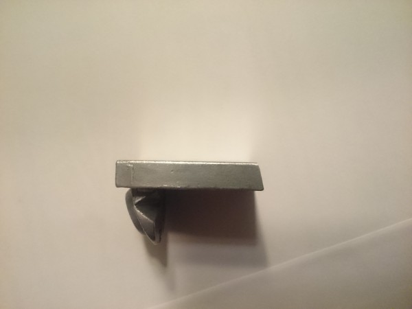

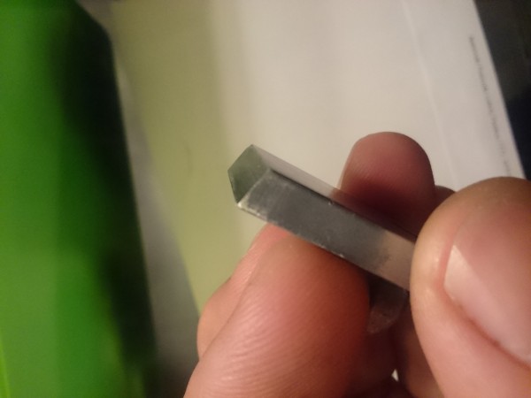

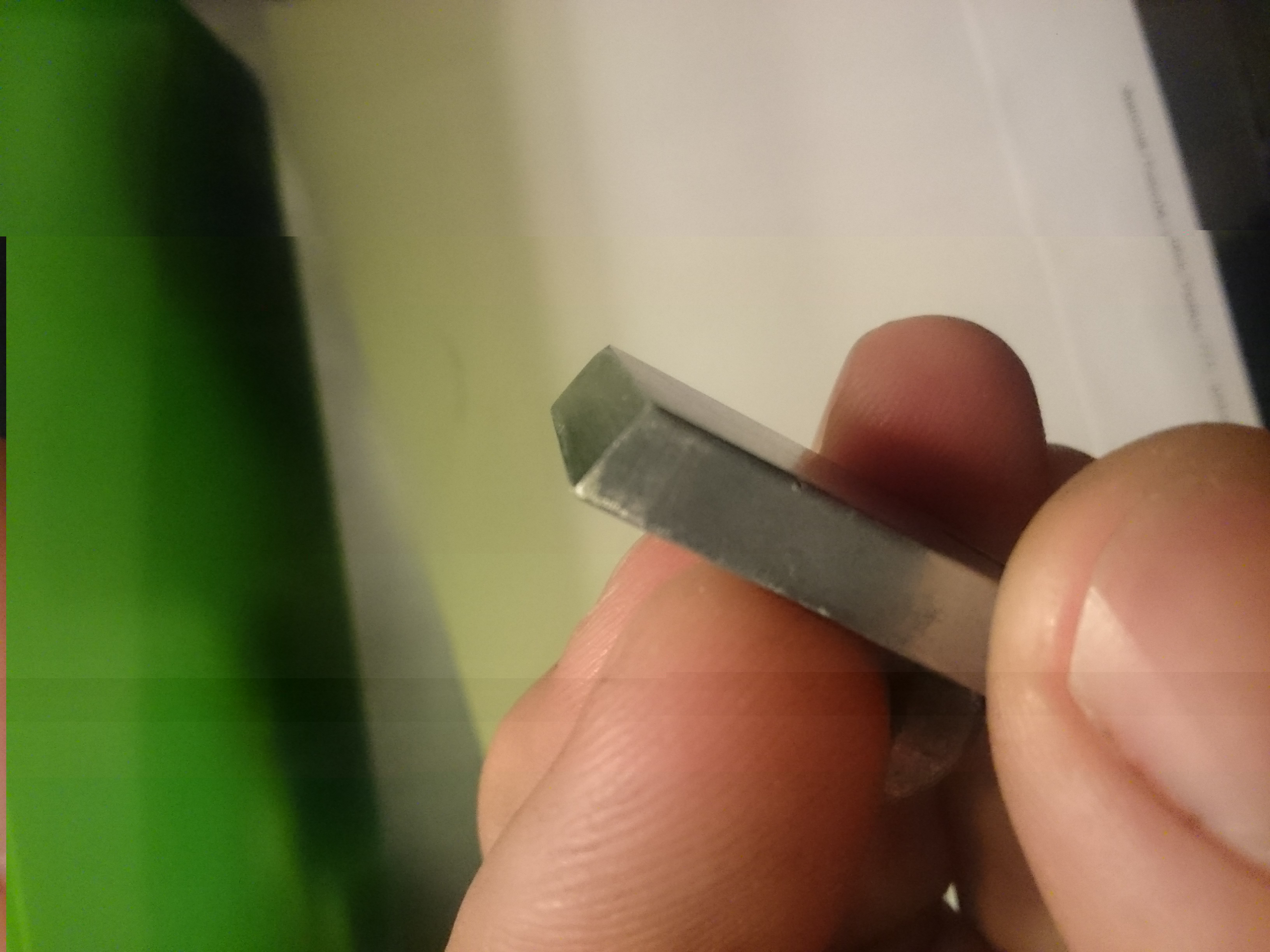

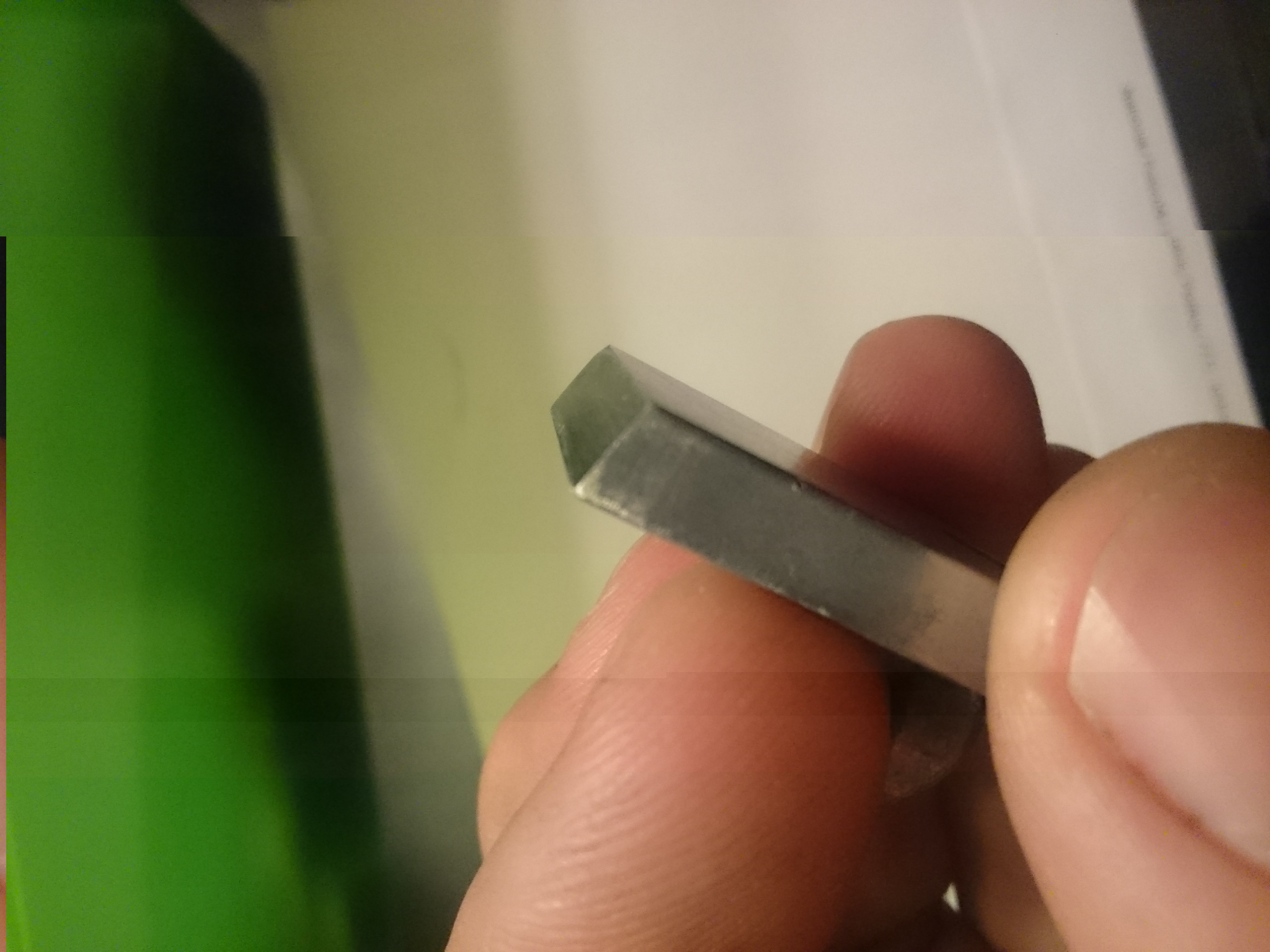

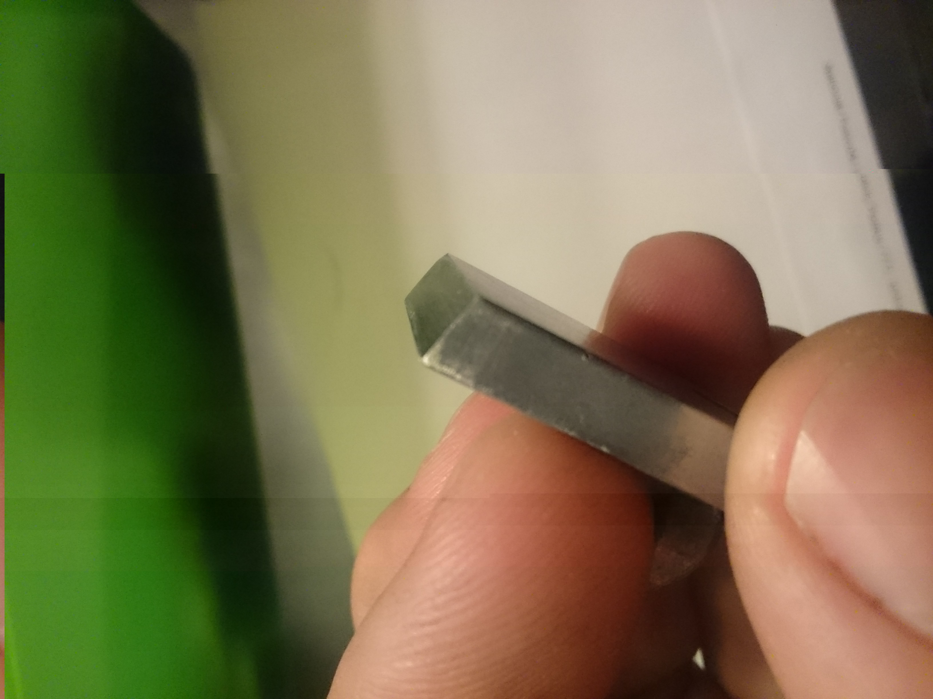

Waarschijnlijk wel, je hebt geen afschuining aan je schuif. Dat klapperen is volgens mij de zuiger die kantelt en of iets met het small-end lager omdat ie op een verkeerd moment maximale druk krijgt te verduren door verkeerd mengsel. Tot zover mijn theorie :)
Hij werkt iig! top.
edit; Voor je het vraagt 8)
Laatst gewijzigd door ief op 23 mar 2016 17:20, 1 keer totaal gewijzigd.
Gerard.
Berichtdoor Gerard. » 23 mar 2016 17:20

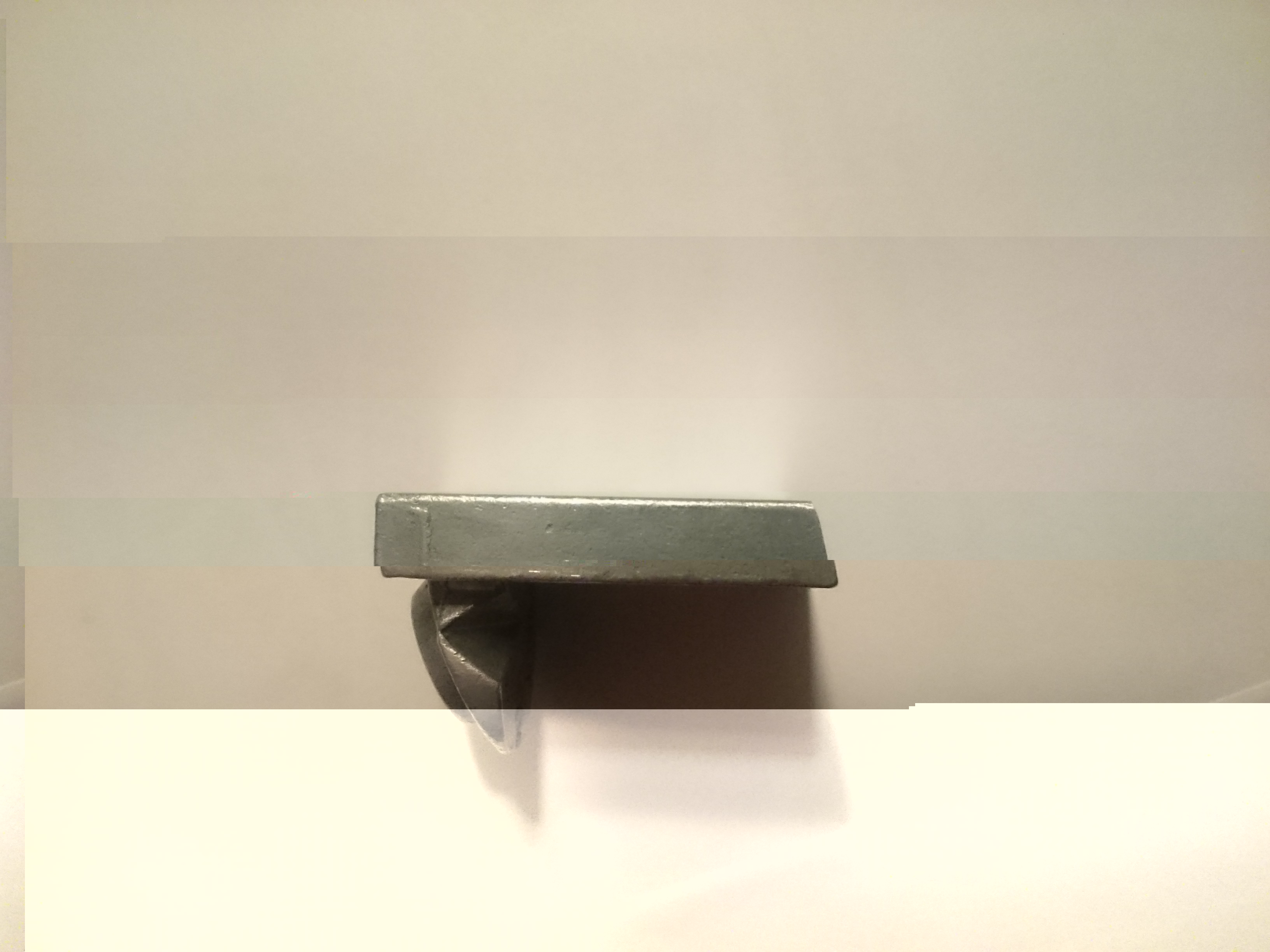

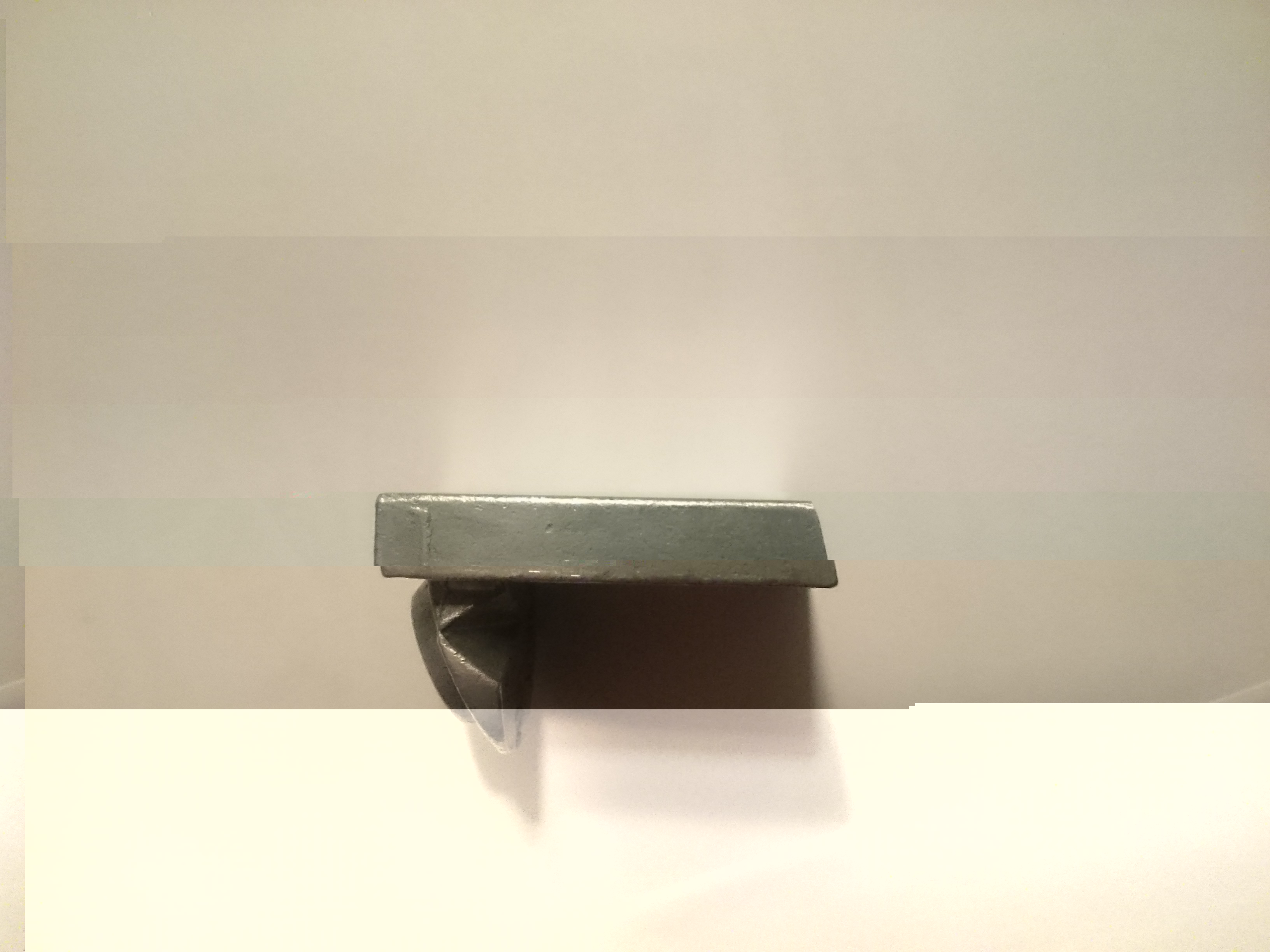

Wat ik weet is dat de 15mm ook een rechte schuif heeft
Berichtdoor ief » 23 mar 2016 17:25
Da's vreemd want ik meet hem net op dus ;)
Gerard.
Berichtdoor Gerard. » 23 mar 2016 17:30
O zou je eens een foto en eventueel wat gegevens kunnen plaatsen? :)
Edit zie dat je mij al voor was.
Heb nog een schuif liggen dus vanavond eens knutselen
Berichtdoor ief » 23 mar 2016 17:32
Ja, er stond 'voordat je het vraagt' maar was tijdens :lol:
Gerard.
Berichtdoor Gerard. » 23 mar 2016 20:29
In iedergeval erg bedankt :wink:
Het verschil is op foto bijna niet te zien
