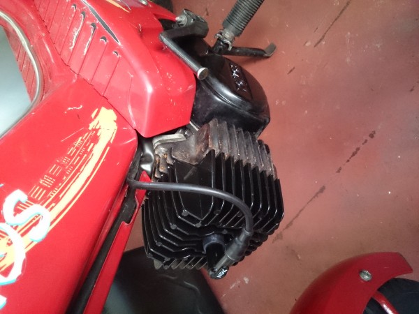

Momenteel heb ik de motor met kabelboom op de A35 gezet om alles werkend te krijgen, teveel kroonsteentjes en verknipte draden, na een lange dag uitzoeken en solderen werkte mijn stuurschakelaars, verlichting en toeter het weer haha.
Ook de ronde koplamp vervangen voor een vierkante met spoilerkap en een km teller.
Ook was me opgevallen dat bij achter uit "rijden" de brommer schokte, dus carterpan los en wat ik toen zag :(
De eerste koppeling segment had totaal geen kurk meer en was momenteel bezig het metaal op te eten.
De vraagteken veer was verpulvert en had daarbij de tandwielen ook flink beschadigd.
Gelukkig had ik mijn oude blokje nog en precies de onderdelen die ik nodig was waren hier nog goed.
Het brommertje loopt dus weer, alleen stationair heeft hij wat moeite.

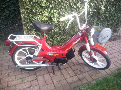

Tomos A35 bij aanschaf

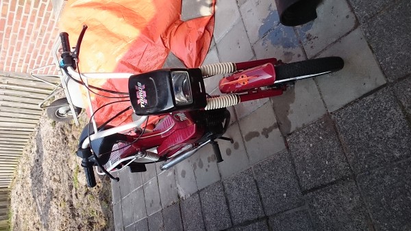

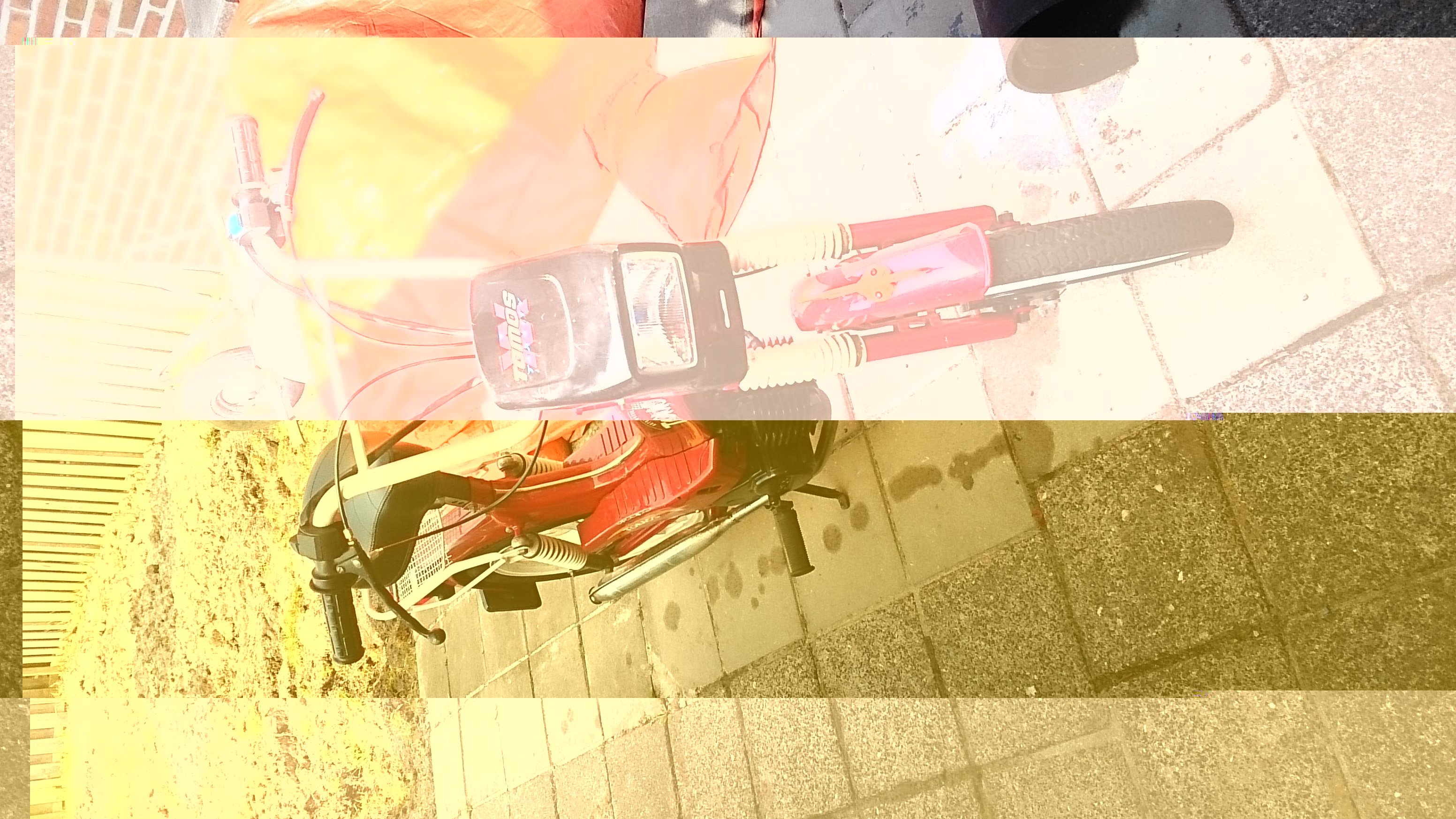

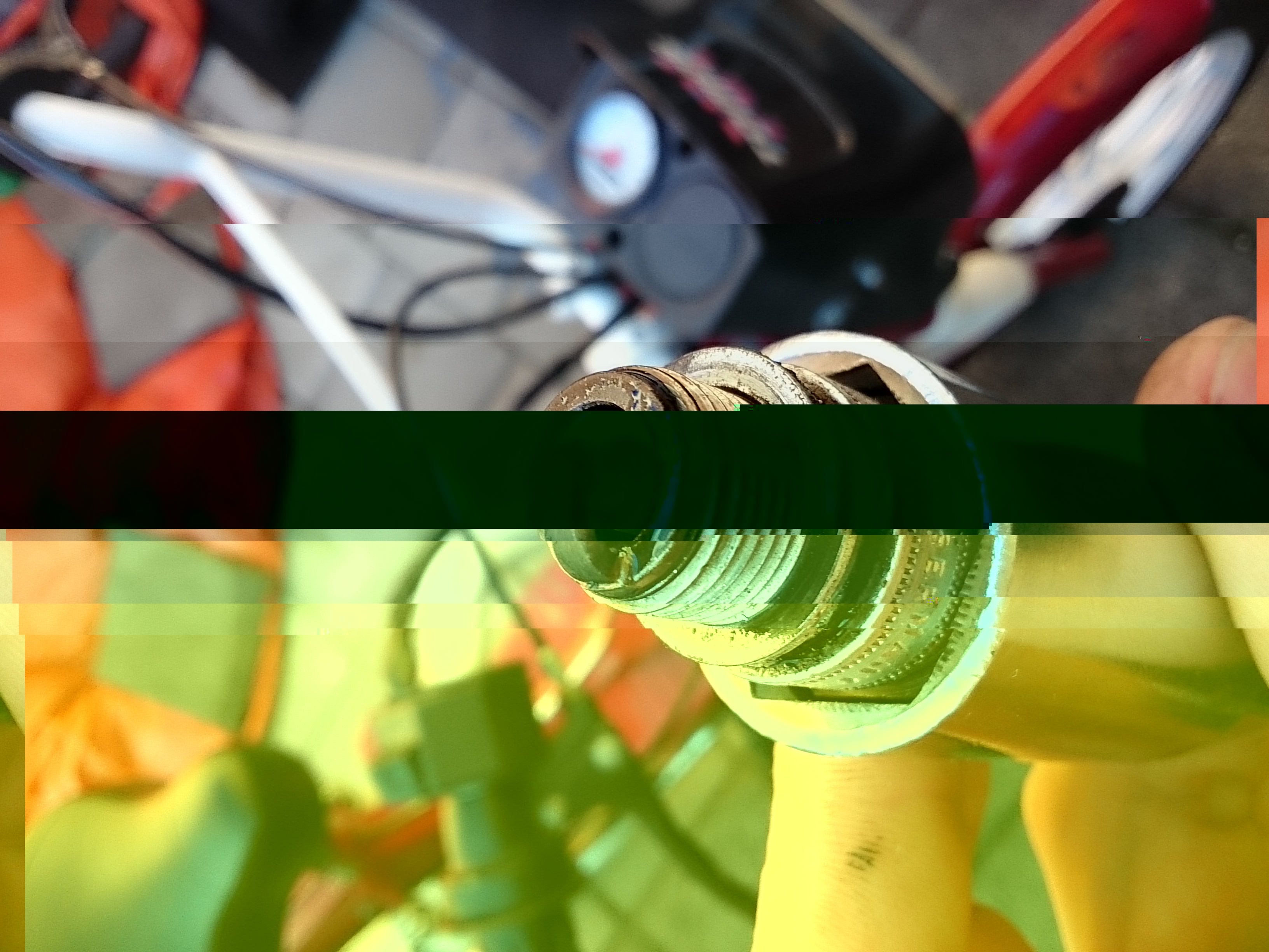

Berichtdoor Gerard. » 11 apr 2015 07:58
Gisteren was het dan zover na het vervanger van de pakkingen(waarbij 1 uitlaatbout brak).
zijn eerste officiële rit op de weg.
Totaal iets van 20km gereden.
Top op gps 36km/h, op de teller 40km/h.
Rond 20 km/h rijd hij redelijk rustig, daarboven begint hij wat te schommelen, lichte schokjes. Aan de kleur van de bougie denk ik aan een grotere sproeier? Rij nu met 51.
En hij trilt extreem, als of je telefoon in je kontzak op trilfunctie af gaat, ideaal voor vrouwen maar niet mijn ding.
Totale aanpassingen:
- Alle begrenzers verwijderd
- Brom ontsteking
- Brom uitlaat
- Hogedruk kop met koppakking
- koplamp omgebouwd na H4
- Stuur inrichting van een nieuwer type
- Koplamp spoiler + snelheidsmeter
Let niet op de tuin, woon hier pas zins Januari :)
Berichtdoor shadowranger » 11 apr 2015 09:03
Bougie is idd nog wat nat (is dit na 2 kilometer volgas gereden te hebben?) rond de schroefdraad en kleurt nog wat donker. Je kan een kleinere sproeier proberen. Je zegt nu een 51 te gebruiken, maar ben even kwijt in welke carburateur.

Even afgaande op wat er allemaal afgehaald is (prop inlaat, filter) neem ik aan dat er een 14/9 carburateur op zit. Daar hoort normaal een 50 in. Zoals ik aan de bougiekleur en conditie kan uitmaken is de 51 te groot. Meng je zelf of tank je kant en klaar? In het eerste geval kan je iets teveel olie erbij gooien waardoor de bougie zo nattig blijft. Hou je aan de 1:50 verhouding.
De dunne snor uitlaat kan in het schokken en slecht optrekken bijdragen, probeer eens de dikkere bocht versie om te zien of dit verschil maakt.

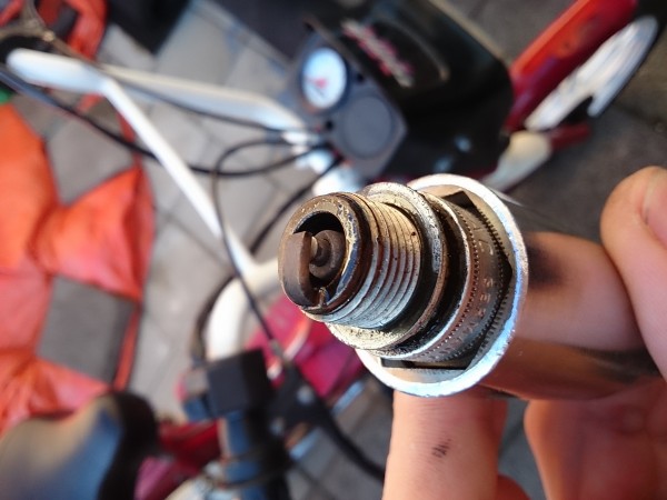

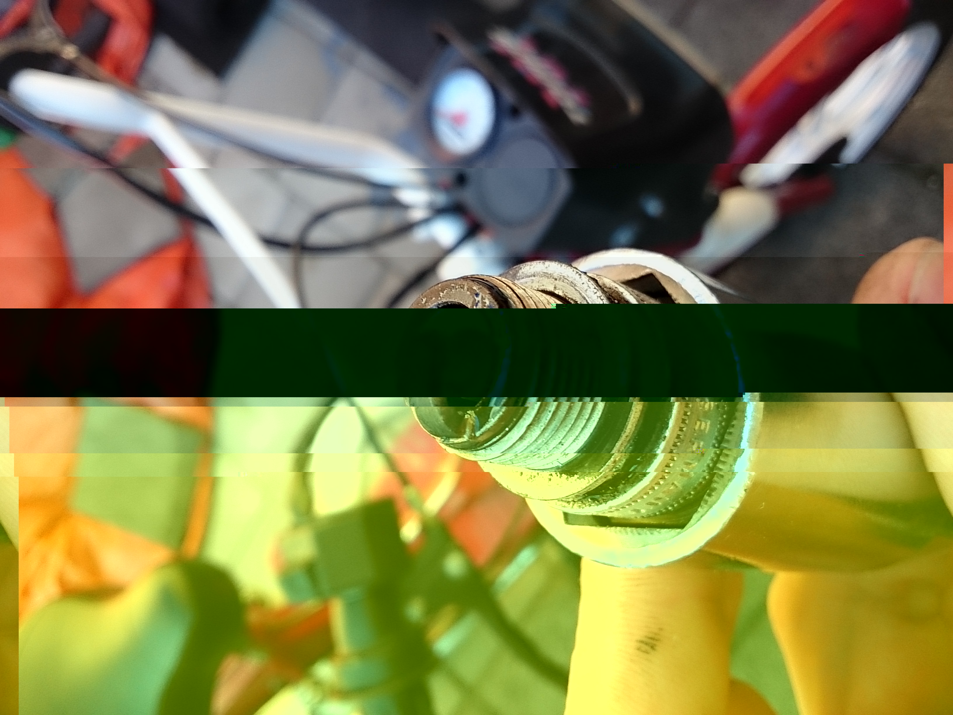

Ik dacht dus ook een te kleine sproeier te hebben, maar eerdere berichten in dit topic spraken dat tegen. De electrode is licht bruin met een beetje een wittige gloed, heb de boel laatst ook opnieuw los getrokken en er zit momenteel een 50 sproeier in, denk dat met een 52 wel goed zit.
