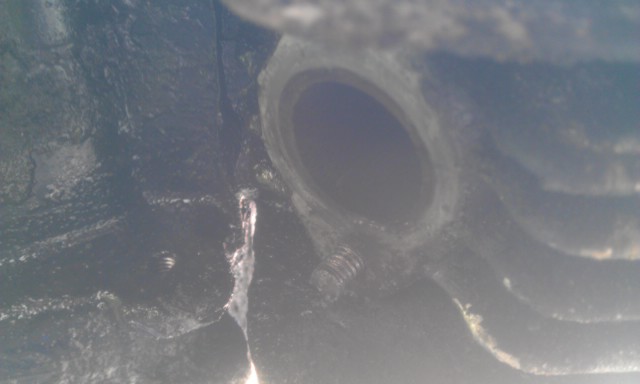

Berichtdoor Ouwedorper » 26 mar 2012 14:01
De bout van me uitlaat is kapot gegaan, alleen het schroefdraad steekt nog uit (zie foto)
Iemand tips over hoe ik deze het best er uit kan halen, heb al geprobeerd met tang hem er uit te draaien maar tevergeefs (lassen oid zit er voor mij niet in)
Ik weet dat me hele cilinder onder met troep zit, vast een pakking gescheurd ofzo
Joren
Berichten: 927
Locatie: Westerbork
Berichtdoor Joren » 26 mar 2012 17:31
2 moeren erop draaien, strak tegen elkaar.
Dan kan je als je aan de onderste draait (of bovenste in dit geval) het tapeind er zo uitdraaien
En anders even uitboren en nieuw draadje tappen

Berichtdoor Ouwedorper » 26 mar 2012 18:15
die moeren is idd een goed idee, zat er net aan te denken, nu hopen dat ik ze er op gedraaid krijg.
bedankt voor het idee.
waterpomp tang gaat echt niet lukken, zit ook nog is echt op een rot plek, en ik heb vrij weinig zin om me hele cilinder er weer af te halen. ik laat het weten of het lukt.
