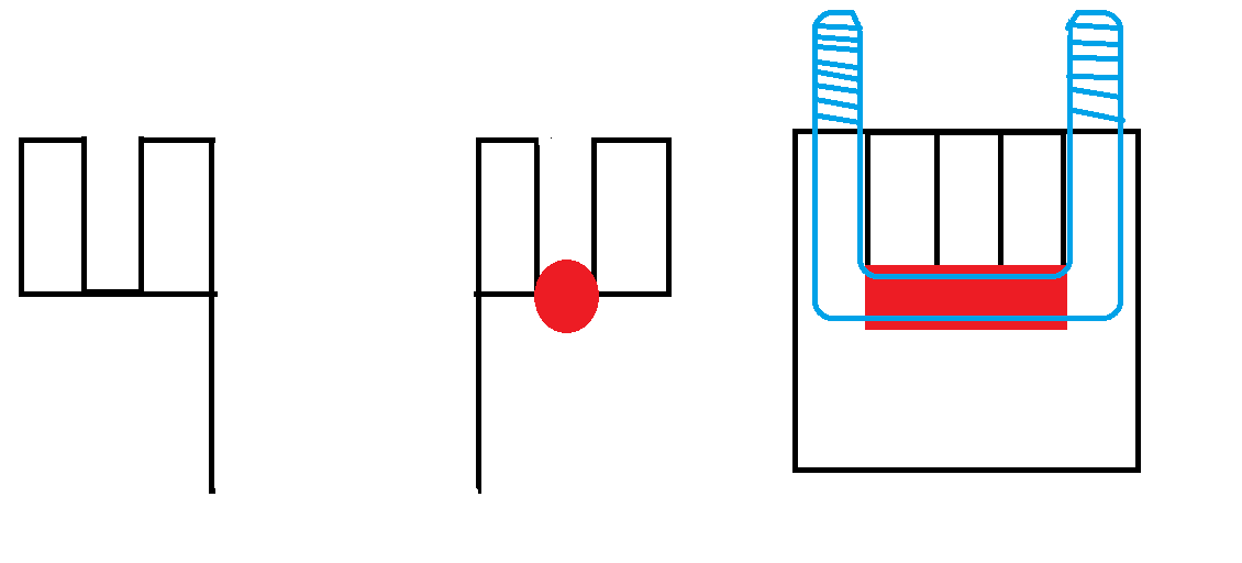

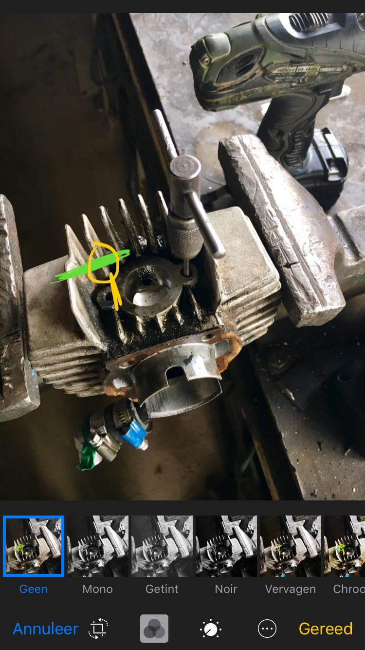

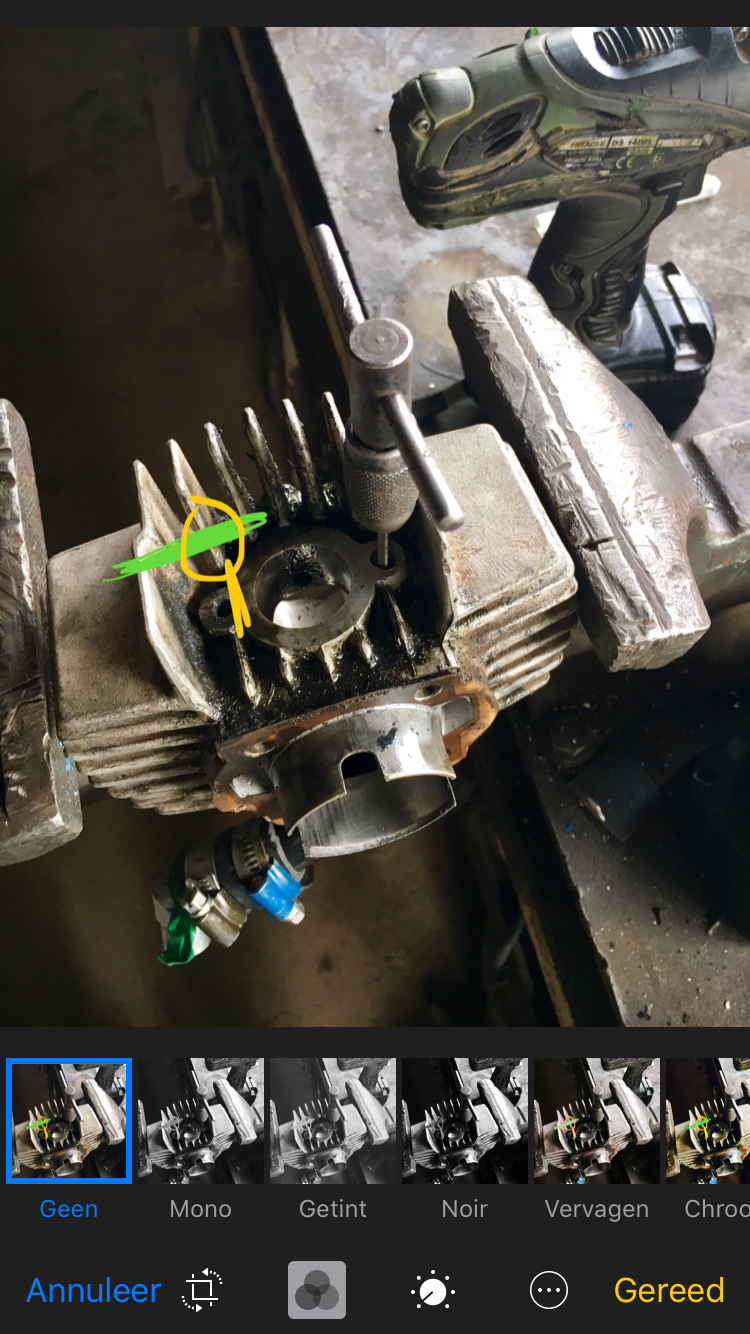

is dit misschien een idee? Geen idee of je onder het afgebroken tapiie kan boren (da's hard spul)
hoop dat je uit het tekeningetje komt. Beugel zou dan meer een U zijn en je moet wat kleine koelribjes weg halen.
Beunerdebeun :)

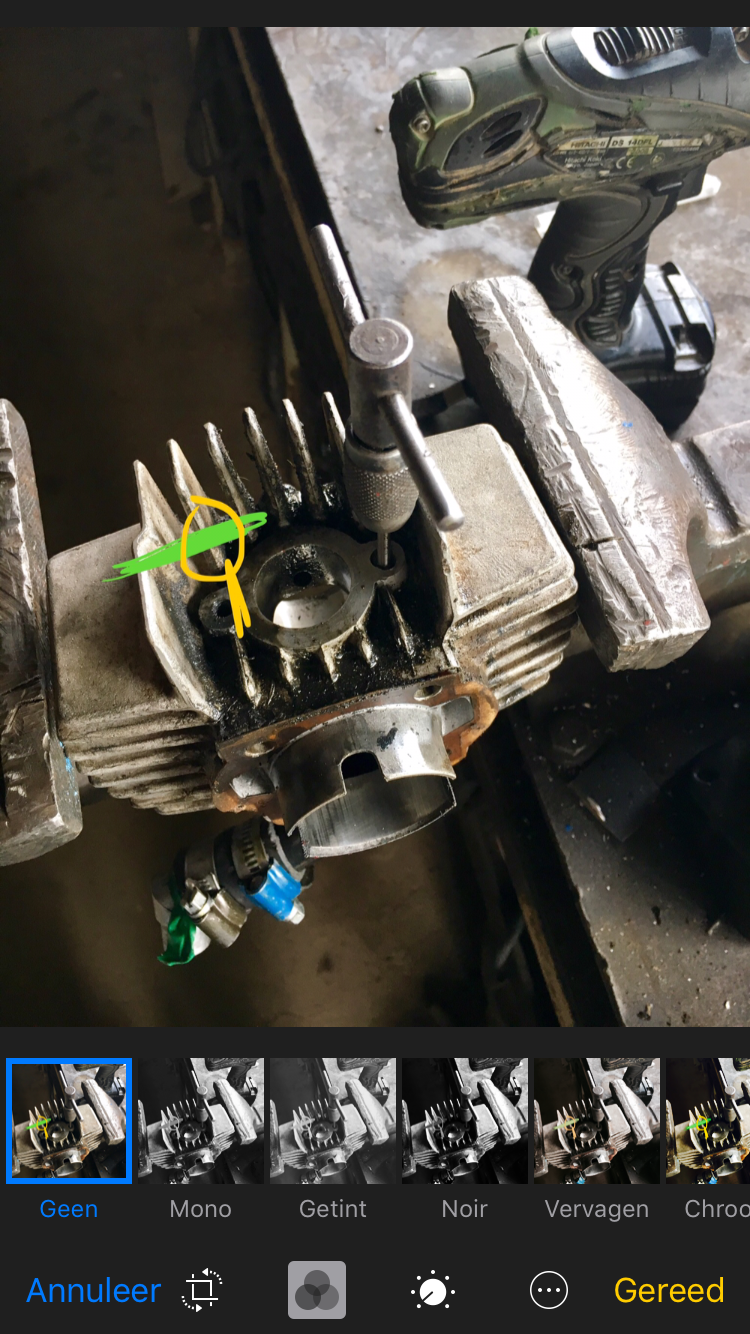

de kliko gaat hij echt nog niet in hoor... zat dingen nog om te proberen! een nieuwe kopen kan altijd nog! snap je tekeningetje alleen niet echt.
enne weet iemand of dat alles van aluminium is op die cilinder? dat is toch niet te lassen of wel? co2 lassen heb ik het over.
eerst dit beunoplossinkje maar ecen afmaken morgen en dan kijken of t werkt. anders ben ik miss van plan om naast de poort twee kleine gaten te boreb en daar m4 of m5 te tappen en daar dan tapeinden in doen en dan de uitlaat erop en dan met een plaat over de flens van de uitlaat en dan vij de twee tapeinden een gat en dan moertje erop (als jullie het nog kunnen volgen...

Berichtdoor ief » 12 mei 2017 22:44
Geloof nooit dat je daar vlees genoeg voor hebt en denk dat je deie ook zo weer kapot draait.
Tekeningetje, bestudeer het maar even ;)

tekening al gebestideerd maar kom er niet uit :lol:
wat zijn die twee balken? is dat het gat waar het schroefdraad in (hoort te zitten) zit? van welke kant is de doorsnee?

Is het niet een idee om je uitlaatspruitstuk eraf te slijpen en dan een nieuwe erop lassen met een uitstekende punt, en dan daar een nieuw gat boren met nieuw schroefdraad. Kan je het nog volgen? :')
En anders misschien het oude gat dicht laten lassen en dan gewoon weer een nieuwe boren en tappen.

jazeker ik fat em! heb helaas nu cilinder er weer op omdat ik dacht dat dat tapeind wel goed zat maar toen er gewciht aan kwam viel hij der weer uit :oops:
alleen volgens ief hebben we daar te weinig vlees, maar ik dacht dat dat wel mee zou vallen... lassen 'kan' ik dus daar moeten we zeker profeit van maken. alleen had wel gelezen dat lassen aan een cilinder niet echt veilig is ivm vervorming?
Berichtdoor ief » 12 mei 2017 23:22
Half uur is geejn bestuderen, da's ff kijken :)
Hoeveel mm heb je voor de afgebroken tap? Misschien kan er een helicoil in?
Dat kost geld
Ps, klooi tb :(
Berichtdoor ivowieman » 12 mei 2017 23:44
Dat kost geld
Ps, klooi tb :(
8mm tot de fagebroken tap... lijk me niet sterk en met zomn tap om schroefdraad te tappeen loopt schuin dus dan heb je maar een heel klein gedeelte met schroefdraad...

Berichtdoor ief » 13 mei 2017 19:57
Durf geen tekeningetjes meer te maken :)
Zou iig 2 koelribben gebruiken ter ondersteuning, niet 1.

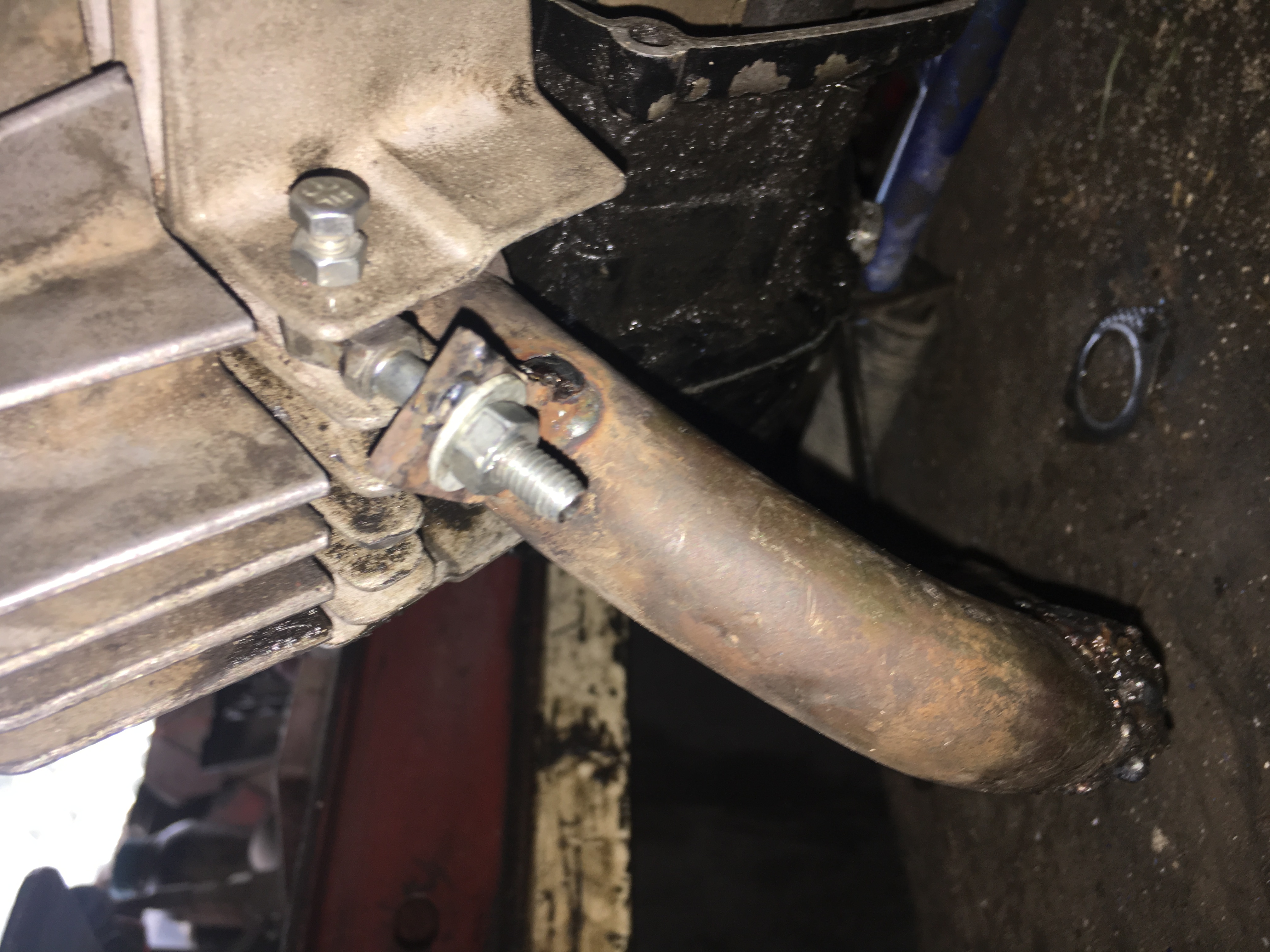

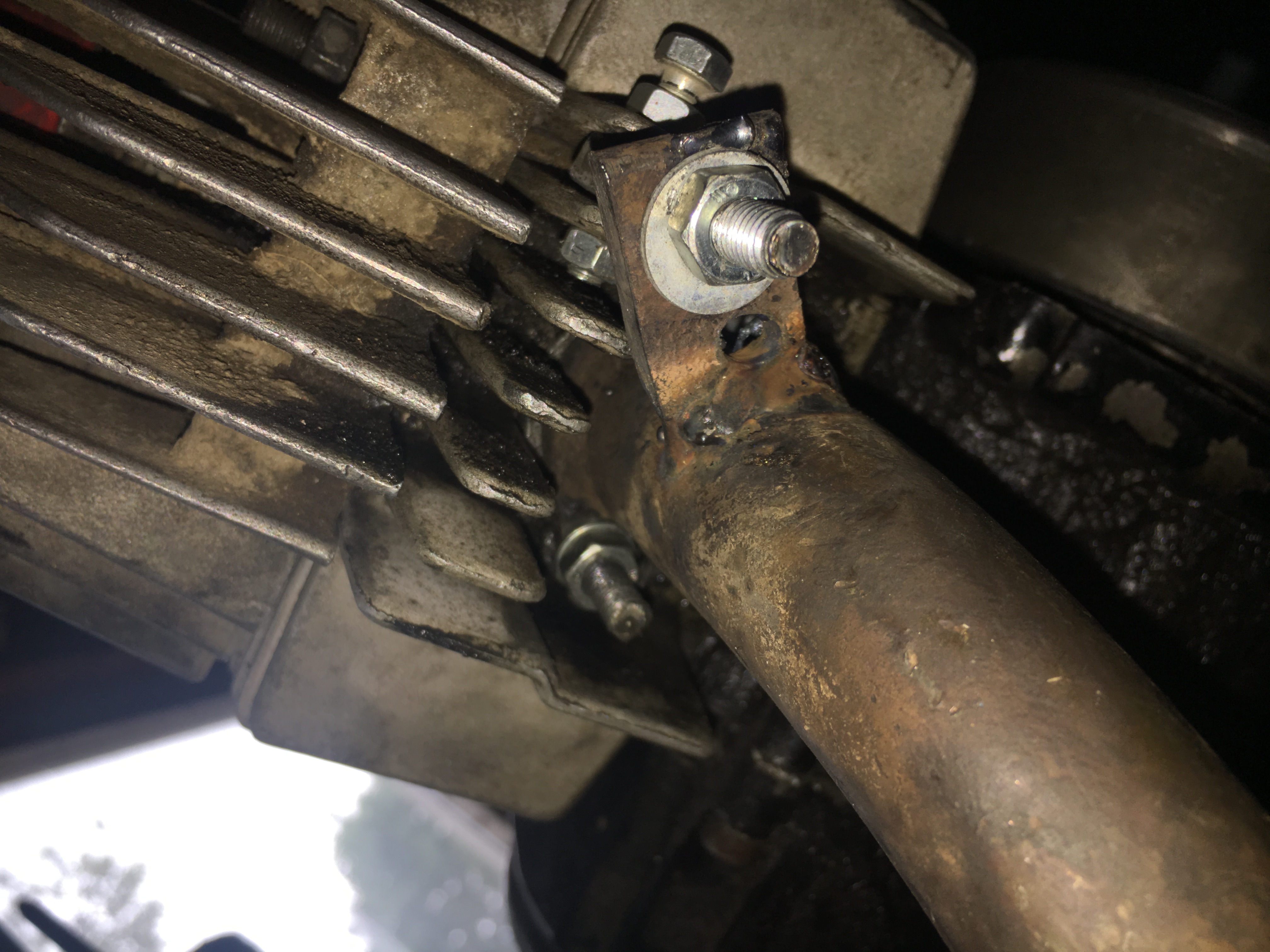

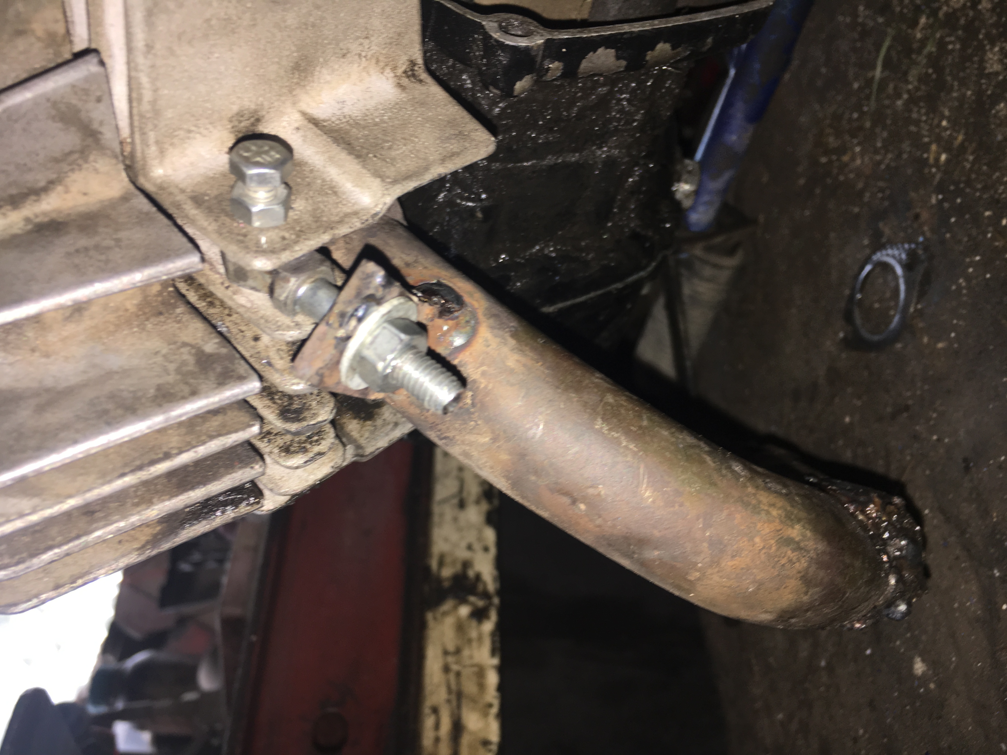

Berichtdoor ivowieman » 14 mei 2017 17:42
dusss.... :D
@105-crosser: je staat verbaast zeker van dit laswerk ofnie? :lol:
Berichtdoor ief » 14 mei 2017 17:59
O zo had je het in je hoofd, ziet er ook wel uit als een deugdelijke oplossing, leuk gedaan!
Op naar het volgende ;)
Berichtdoor ivowieman » 14 mei 2017 18:17
ja, plan was ietsie aangepast, we hadden niet meer zo'n bout met oog dus had ik een grotere moer erop gelast. alleen hij lekt iets aan de kant van het blok, maar dat komt ook omdat ik geen pakking meer had dus die ga ik morgen even halen
uitlaat zit echt wel goed stevig vast btw. binnekort ook nog eem een uitlaathouder maken

If it works, it aint stupid....
Ach, soms is een beun oplossing ook prima, mooi opgelost zo

Berichtdoor 105-crosser » 15 mei 2017 15:58
Goed bedacht zo! :D En lassen ziet er iig beter uit dan mijn eerste keer :lol:
Alleen volgende keer ietsje meer gas denk ik, er zitten nog een beetje bubbels in. Maakt nu niet uit hoor, het hoeft toch niks te houden.

o ja over dat gas ben ik niet echt ervaren... wij hebben zo'n stel ding met buisje erin en balletje en dan moet dat balletje in het midden hangen als je op de knop drukt. maar volgensmij is die fles ook bijna op dussjaa... :roll:
en tja die las moet wel wat houden maar niet extreem veel dus zit wel goed denk ik :)
