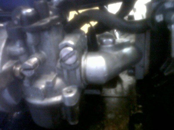

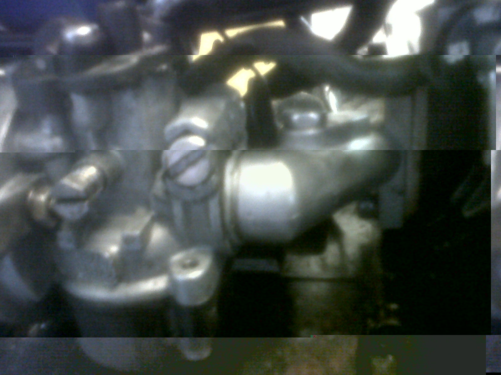

nick123
Berichten: 57
Lid geworden op: 22 jun 2012 07:43
Berichtdoor nick123 » 11 sep 2012 19:00
nou zo..
Berichtdoor Ping » 11 sep 2012 19:04
zie ik daar nou , dat de deksel niet goed aansluit ?
lijkt of ik een hele kier aan de rechterkant zie.

Berichtdoor nick123 » 11 sep 2012 19:07
ja kweet wat je bedoeld heb ik ook wel is gezien en heb al met deo getest maar had geen effect duss...is btw vloeibare pakking die er beetje tussen uit komt :p
